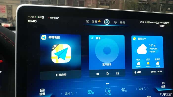

通过分析得知,小工具不能添加高德的原因是由于将高德地图apk的包名 com.autonavi.amapauto列入黑名单导致的。(其实百度车机版也进了名单,但是市场里百度车机版的版本比较高)。通过修改包名其实可以恢复使用,但是修改包名之后导航声音会从音乐声道发出来,所以不完美。
经过一些小小的开发。写了个小app成功绕过小工具黑名单,将高德地图成功放置在首页。
如下:
如下:

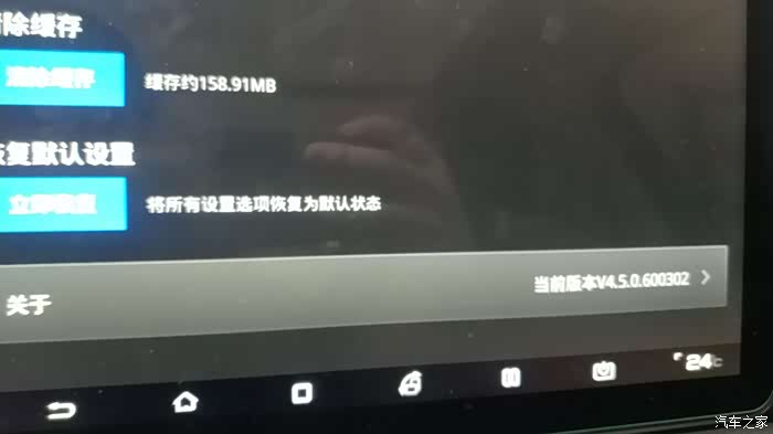

可以看到,是最新版的高德。
使用方法:
