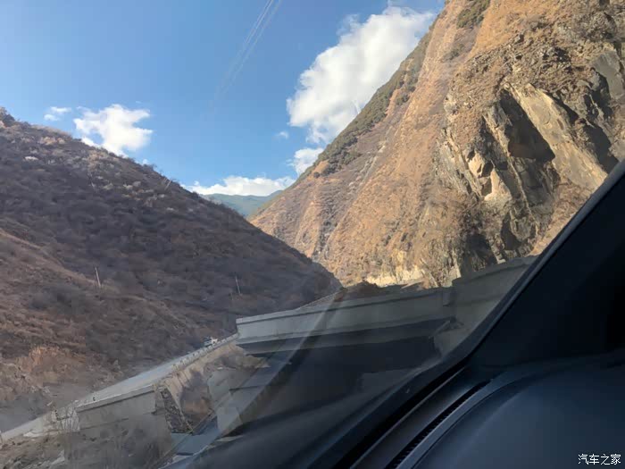

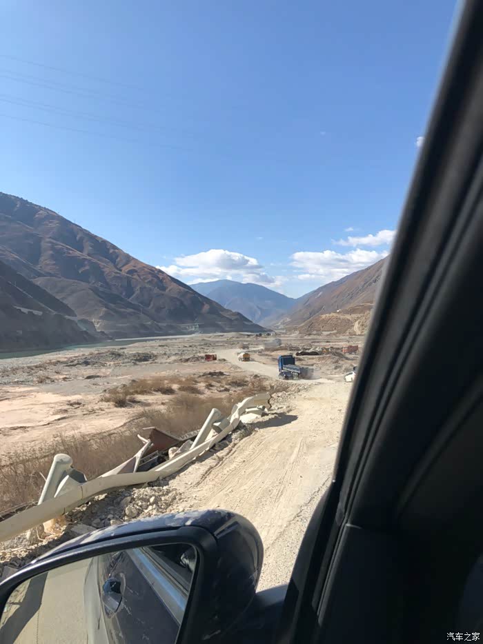

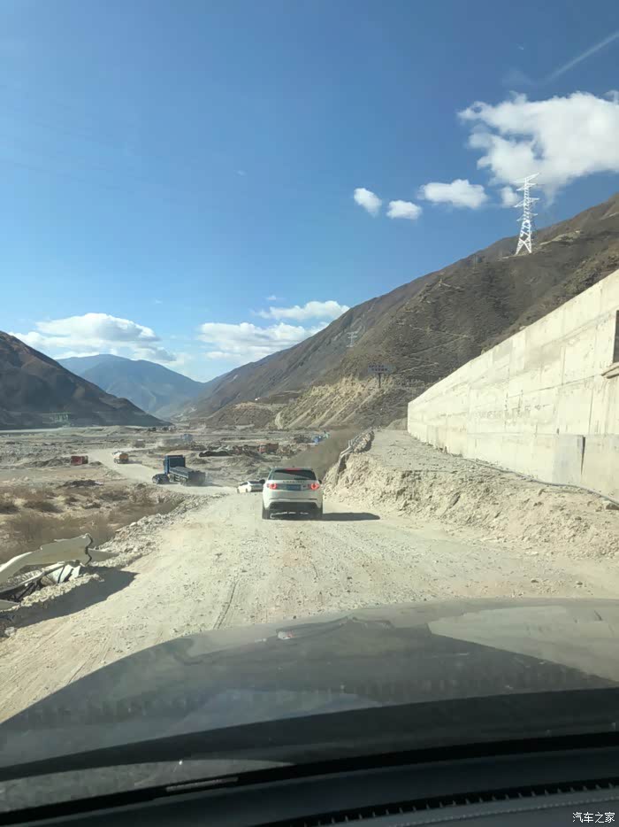

塌方连桥都断了

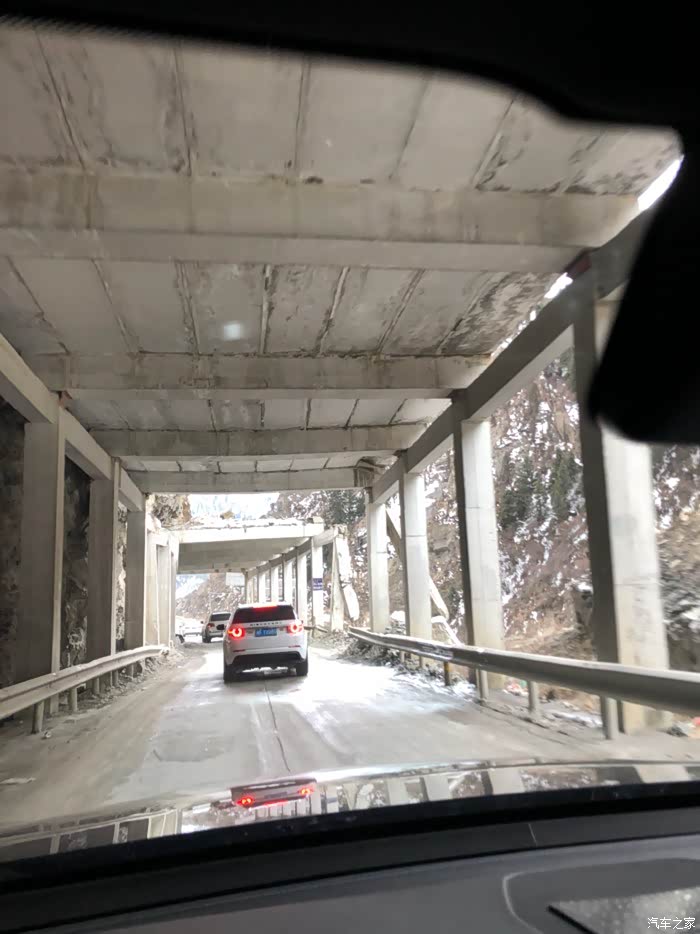

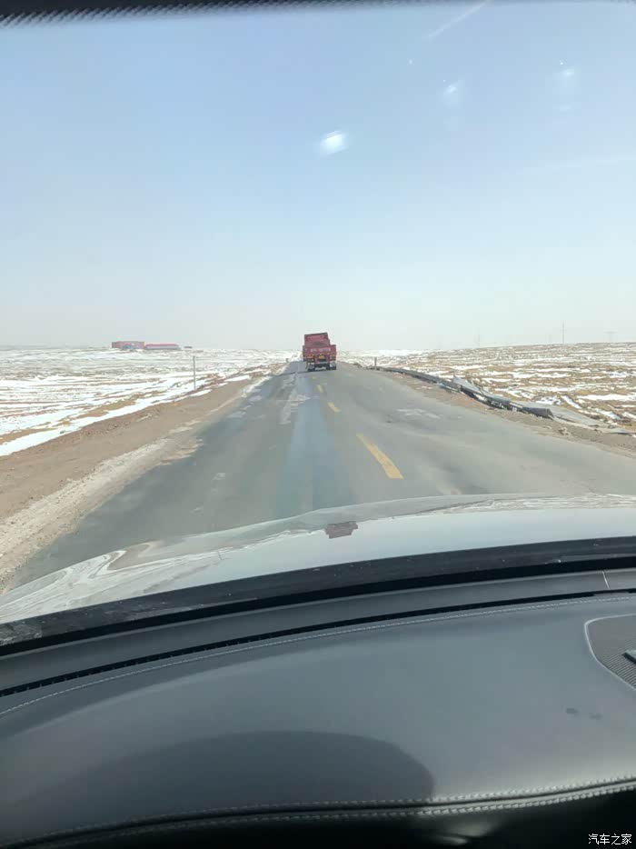

这段冰雪路面塞车塞了几个小时,好多大车不敢走停在路边

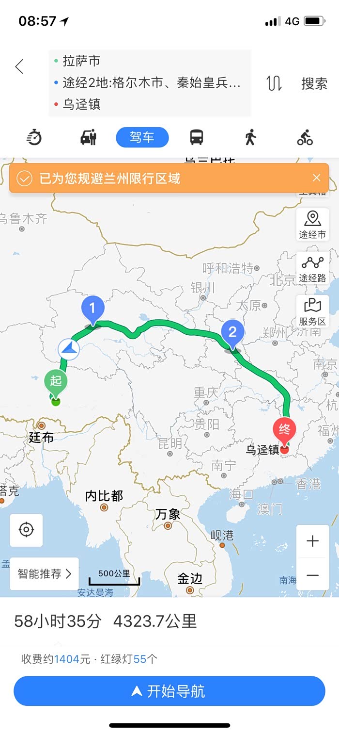

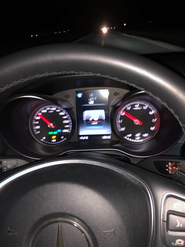

昨天开始走青藏线回了,回的路线全程4300多公里,如果去玩的我不建议从青藏线进藏,路上加油站95的很多没有,昨天差点就没油了,一箱油从拉萨出发开了736公里,上面提示还能走三四十公里,路上问了两个加油站都没有95,还在青藏线风景没有川藏线漂亮,但是路感觉比较好走,公路好直,而且平,缺点就是风景稍微差并且海拔高都是4000多。
全程4330公里
老婆帮我开了几百公里,我有点困
提示没油还跑了七八十公里

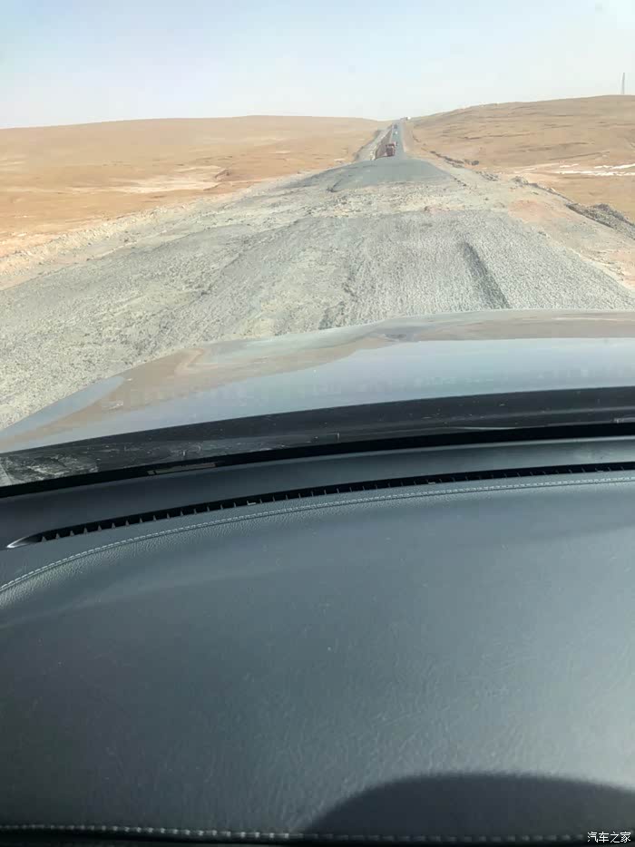

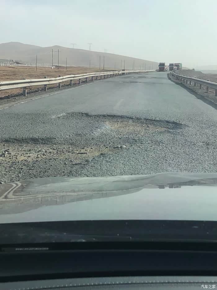

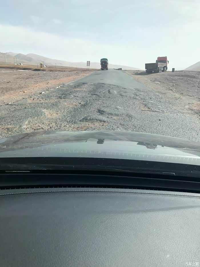

今天青海沱沱河到格尔木市有三百公里走的路感觉要吐了,全是波浪的和坑,车子又开不快,我们这车子悬架又硬简直是硬伤了!在一个安检处,我一直盯着安检是哪个路口没有看见面前有条减速带,当时估计有80的时速碰到减速带上去,嘣!一声手机和门边的水壶都被震到座包下了,我当时真怕车子被撞出了什么问题,现在开了几百公里没发现有什么问题,这是开这车悬架给我有史以来撞的最响的一次。建议大家不要走109国道,我们这车会开到你没脾气,大家看下图吧
几百公里都是这样波浪形,有时正常走着出其不意出现,刹车都刹不及时,车上的人都被抛悬空,有几次后排的人抛起来头都被顶到车顶

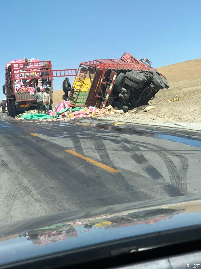

又一起事故
好恶心的道路,估计都是大货车压烂的

波浪路
这种坑直接不减速过,我们这款车就会听到打铁声
