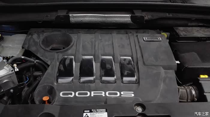

观致5后备箱挺深的,一直想能不能不要备胎,直接放在里面,看了实际气瓶尺寸后,放弃这个美好的愿望了。观致5可以装90L气瓶,但是考虑到保留2个格子,装了80L气瓶,备胎放气可以自由取出,不影响低音炮。后备箱盖板稍微锯掉约4公分,即可平整遮挡住气瓶。改气过程见图片吧,说说用车感受吧。

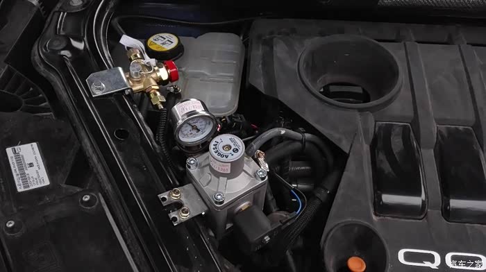

安装电脑和提前角

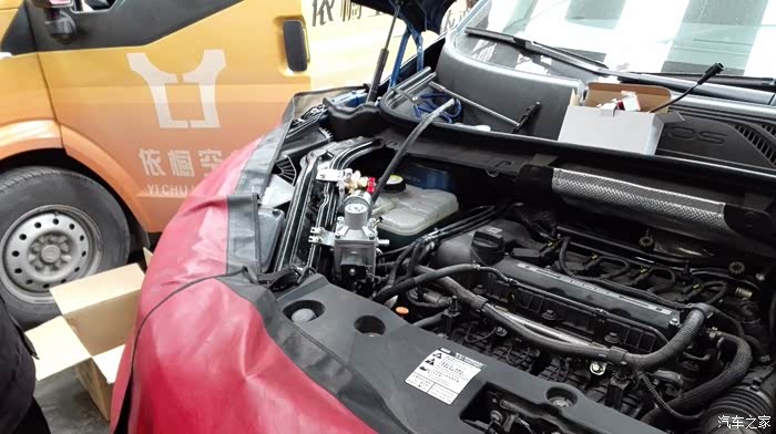

装好的加气口和电磁阀

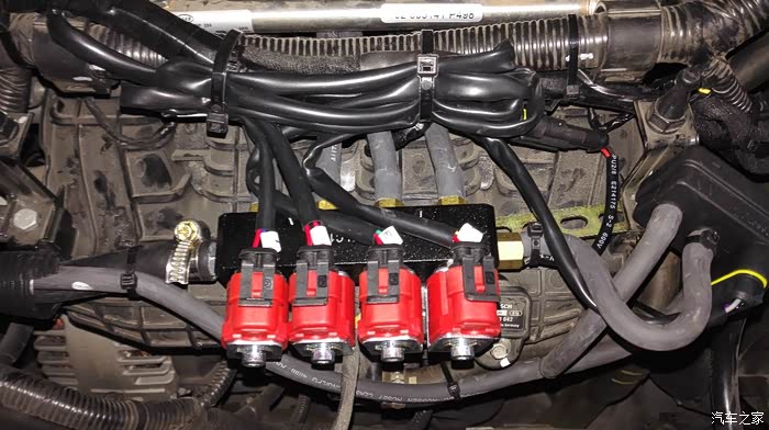

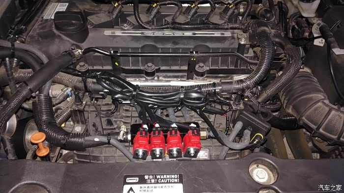

喷轨
特写

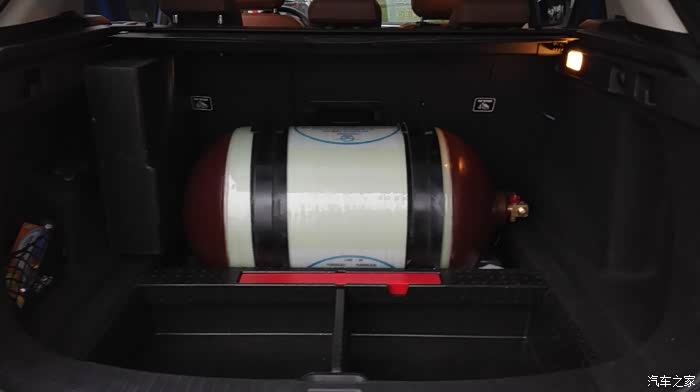

气瓶装好后,左边为随车工具,前面为2个格格和应急标示

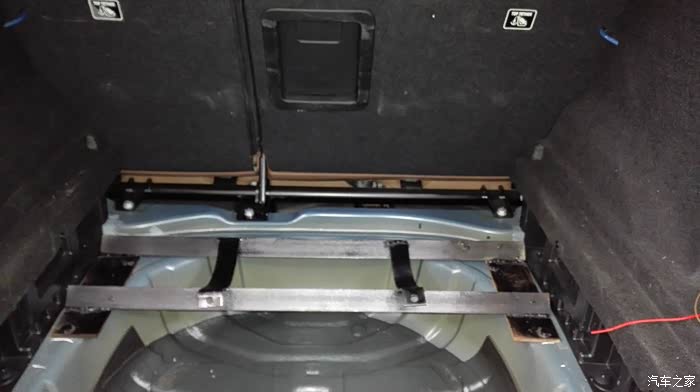

固定架示意图
