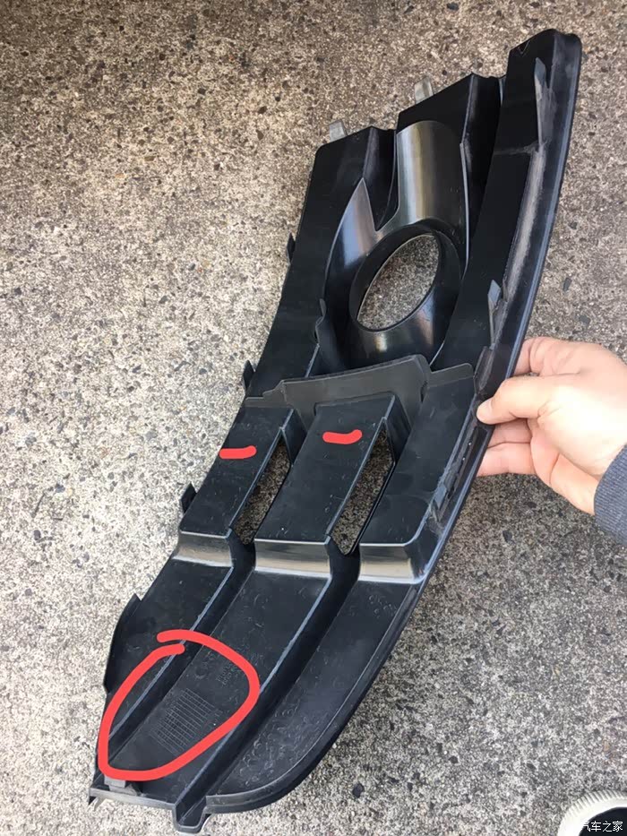

2-原车的这个雾灯罩的最边上稍微有一点挡到了雾灯,但基本不影响灯光效果。---》可以在外侧的螺丝孔里面垫一个螺帽,完美解决。

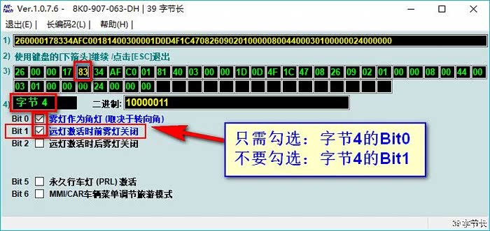

编码方法
雾灯转向辅助,刷了这项隐藏功能后,在开启自动大灯状态,拨动转向灯2s以上,或转动方向盘(90度以上的幅度)对应方向的雾灯就会点亮。~~有车友反馈说刷了方向盘会变重,有担心的不要刷)
改编码步骤:
进入09中央电气模块,07编码,长编码帮助,找到byte4,把bit0打勾,然后保存退出,重新打开点火开关,就能看到效果。
改编码步骤:
Bit1的选项不要打勾,否则开启大灯的时候,前雾灯会被自动关闭。

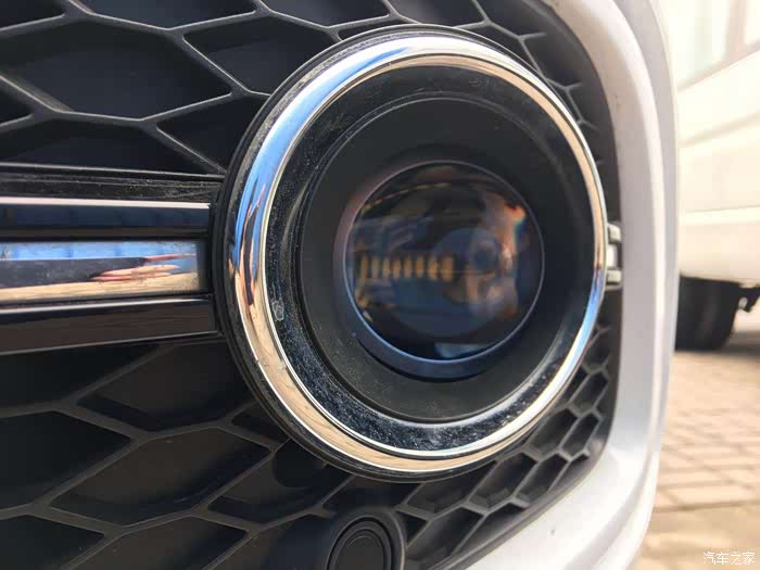

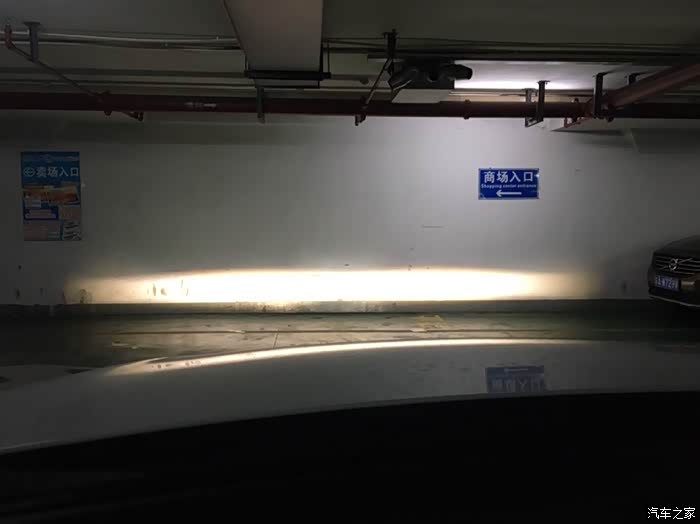

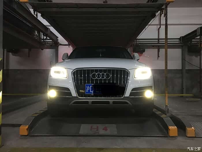

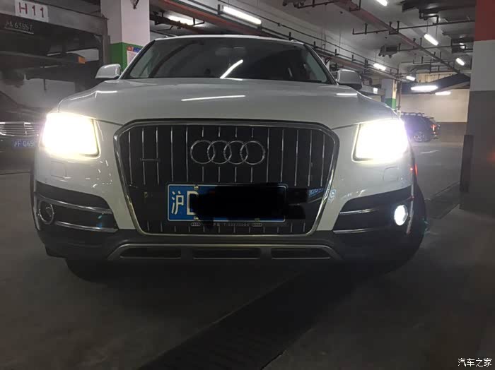

效果不错,很亮,有切线
这是原车近光灯的表现,感觉比近光灯亮

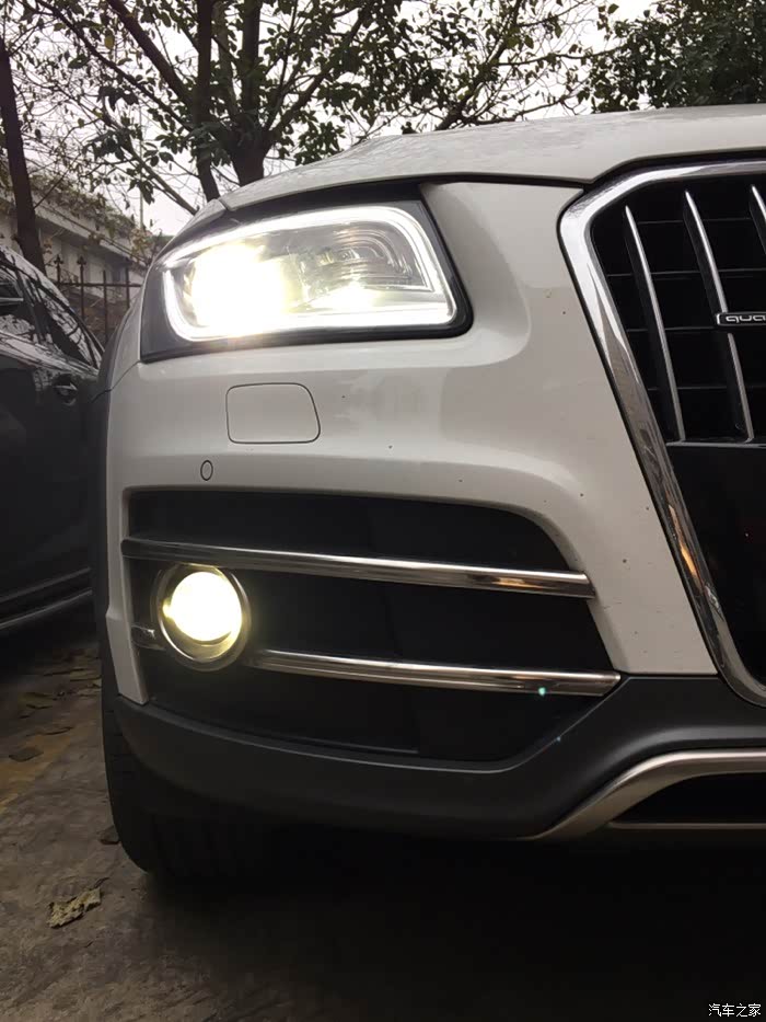

光色4500K,黄白色,也能起到雾灯的作用
地库照在墙上的效果

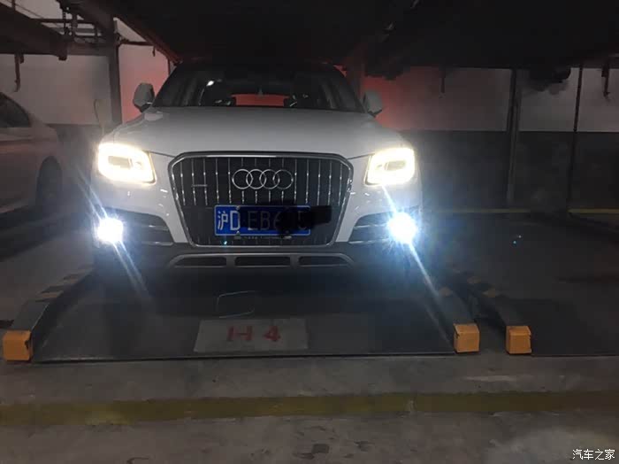

叠加远光灯的效果,高速跑夜路提升不少

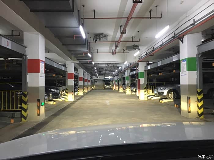

地库只开近光灯的效果

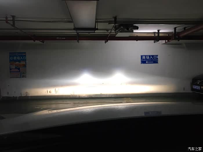

近光灯 加 LED雾灯的效果

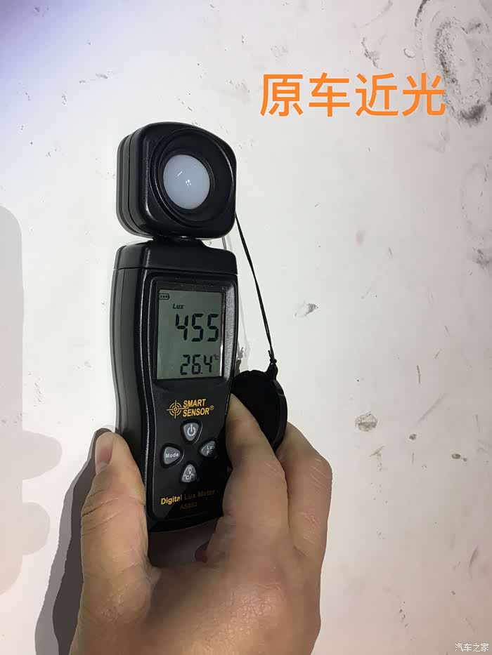

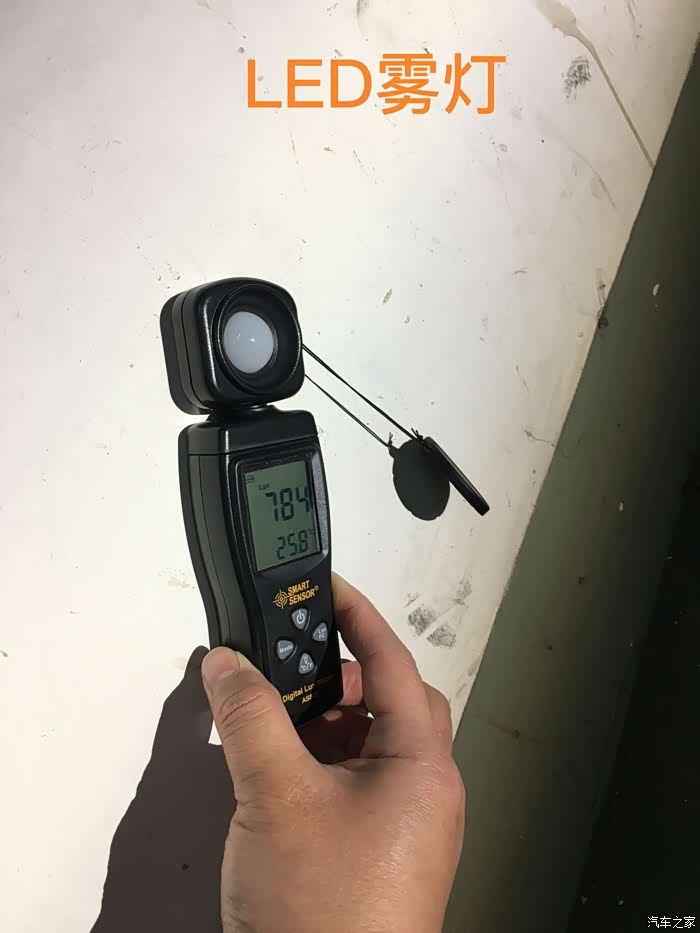

原车近光灯流明值,距离7米测光。

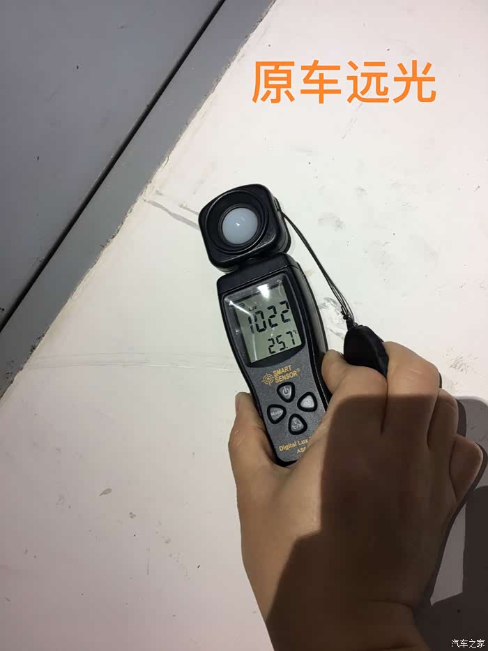

原车远光灯流明值,距离7米测光。
LED雾灯的流明比原车近光高了72% , 比原车的远光灯的流明值略低20% 。所以对原车灯光不满意的朋友,建议优先换雾灯,改善效果立竿见影。

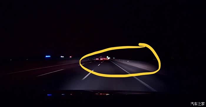

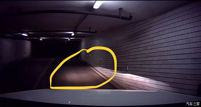

高速夜路的效果,黄圈内是雾灯的补光

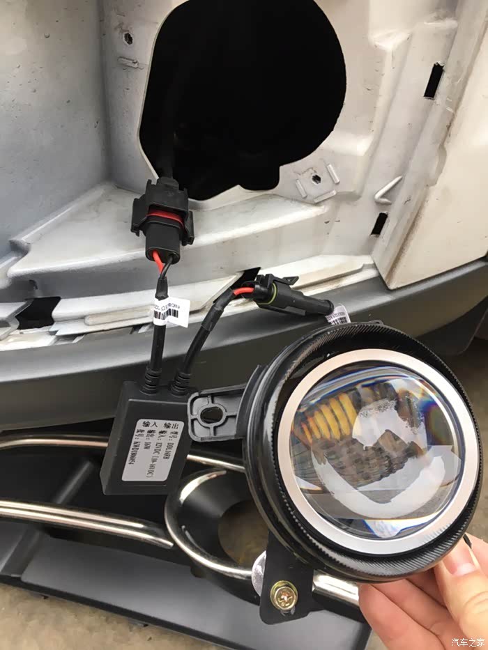

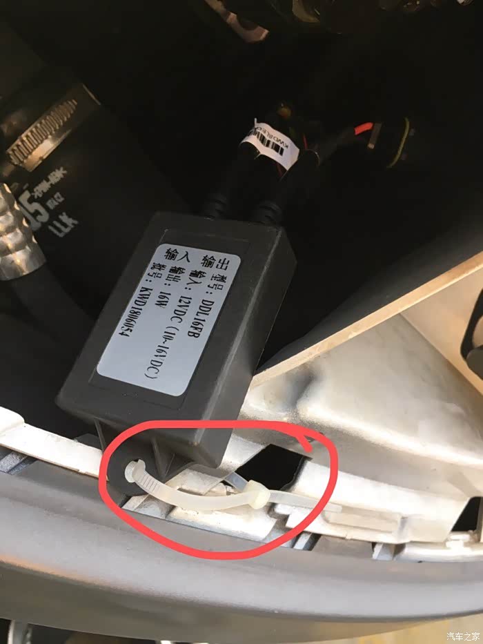

LED雾灯的控制器固定在这里,以免晃动

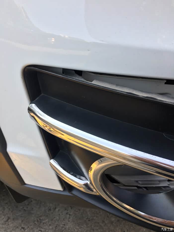

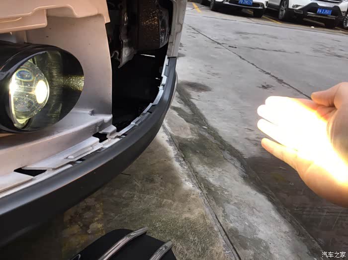

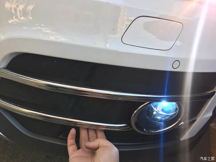

17技术plus车型的雾灯罩,拆的时候抓住短红线的地方朝车头正前方用力拉,注意从红圈的这一头拉就可以。

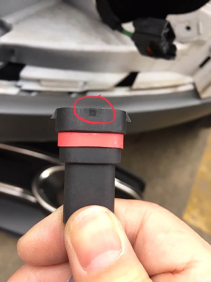

这个地方要用刀切一下,把那个小的当头切掉,否则线头插不紧
安装的时候,先把线接上测试一下,确认能亮再继续。下面那个大螺丝就是调高度的,固定到车上以后,用螺丝刀来调。建议调节的在原车近光灯的切线以内,以免影响对面车子驾驶员视线。

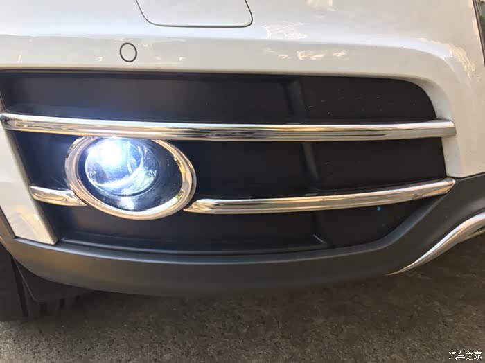

最后上一张车头正面照片吧,希望耐用。
借用群友的照片,改善后挺完美,雾灯罩不挡了。

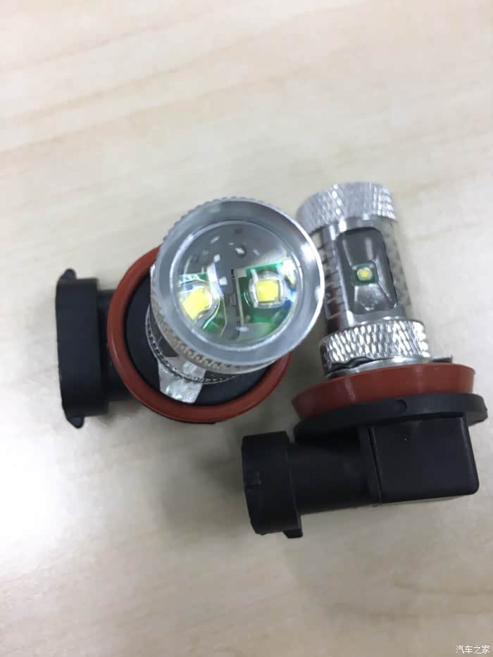

某宝购买的LED雾灯,说是已解码的,没有再外接解码器。拿在手里有点轻,不如原车的沉甸甸的质感。
雾灯罩拆的时候,拉这个位置,用点力拉,直接把雾灯罩给拉出来,方向朝着车头正前方来拉,从靠近牌照那一端拉开。

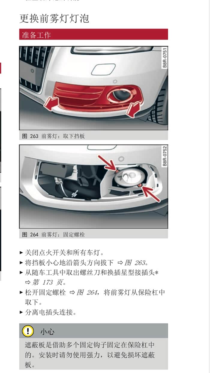

这是操作手册上关于雾灯更换的说明,可以参考参考。

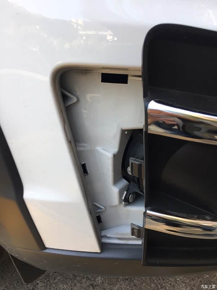

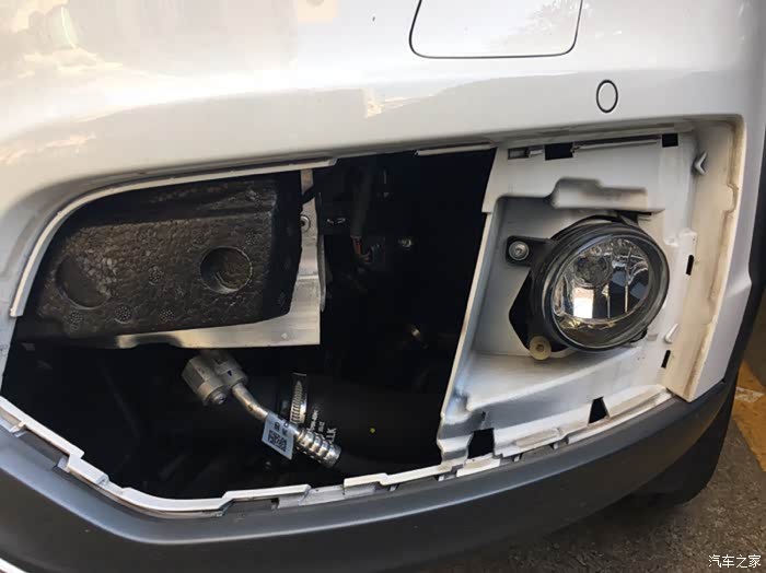

拉开雾灯罩,雾灯就看到了。用两个螺丝固定着,可以用后备箱的随车工具卸开。
注意看螺丝,左上和右下各一个。

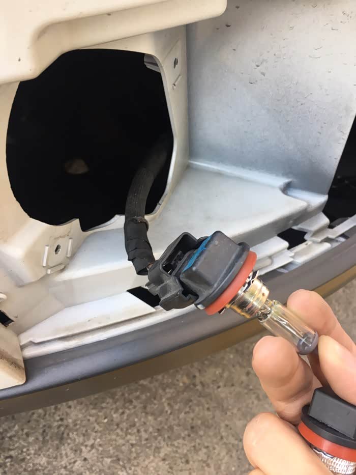

螺丝拧开后,拿下雾灯,后面逆时针旋转,就可以把雾灯灯泡取出来,然后拔掉并插上新的灯泡。
新的LED灯泡插上并通电,看着亮度不错。

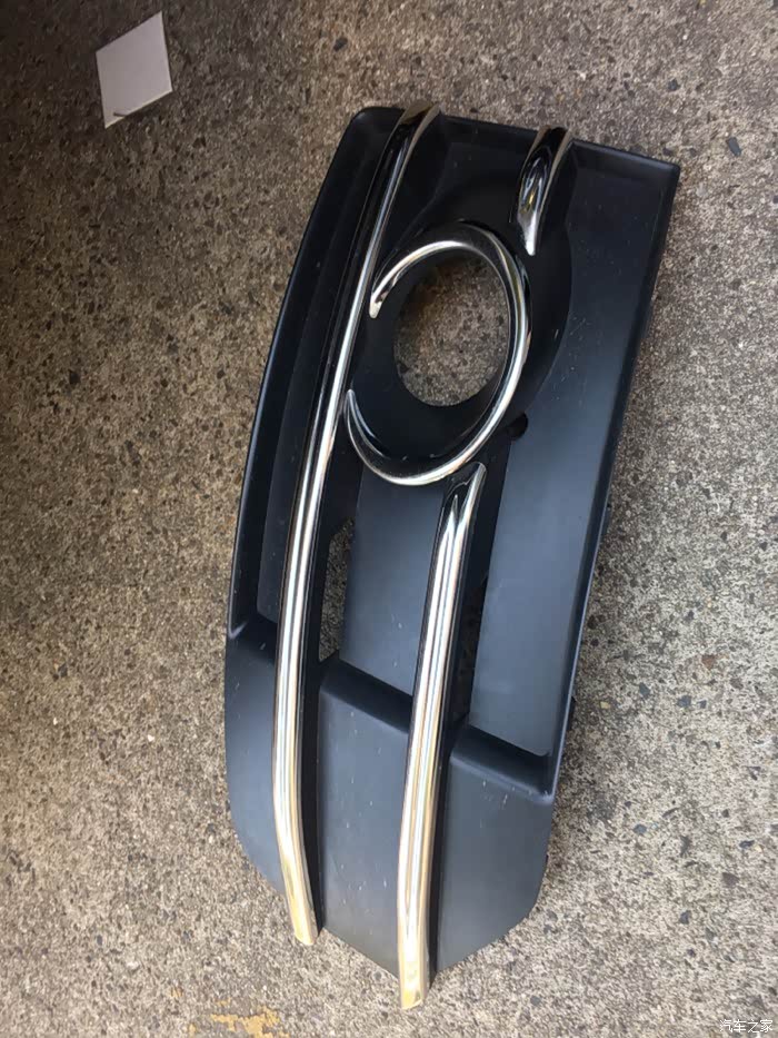

注意看雾灯罩的卡子的样子
雾灯罩正面贴了不锈钢亮条装饰
先把挡片的这头插进去。左边的雾灯罩安装的时候,先把左边那头插进去,再慢慢用力扣起来。右边的雾灯罩就先把右边那头插进去,方法类似。
确保所有的卡子都卡好了即可。

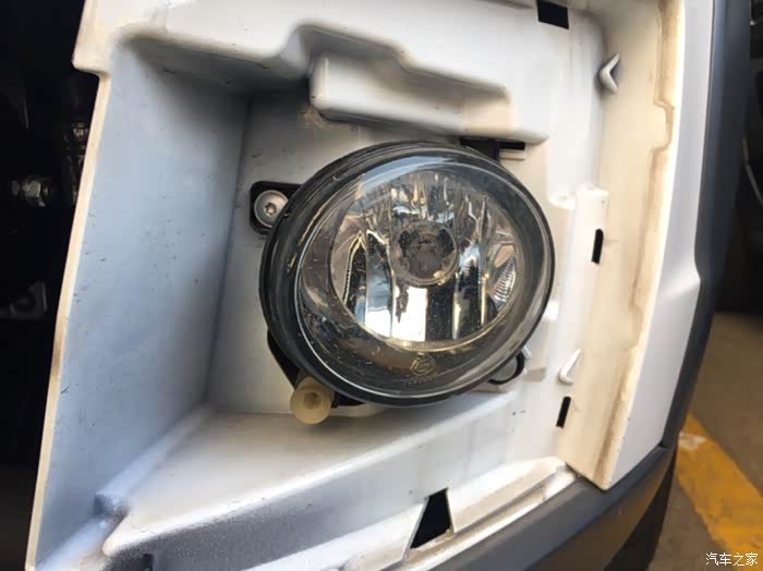

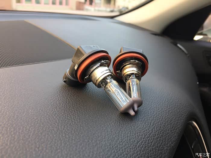

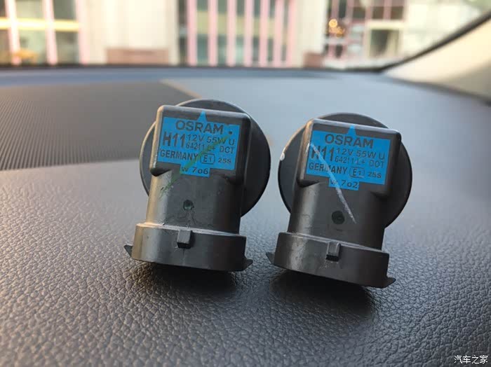

原车取下来的雾灯灯泡,欧司朗 H11,55瓦,12V。做工看着挺好的。

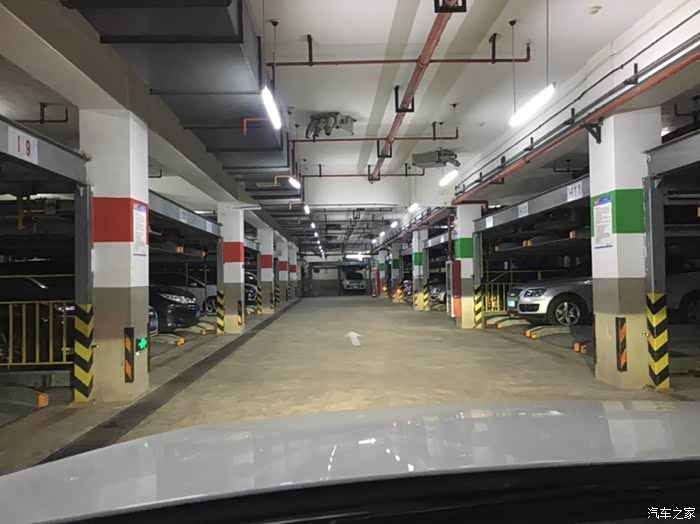

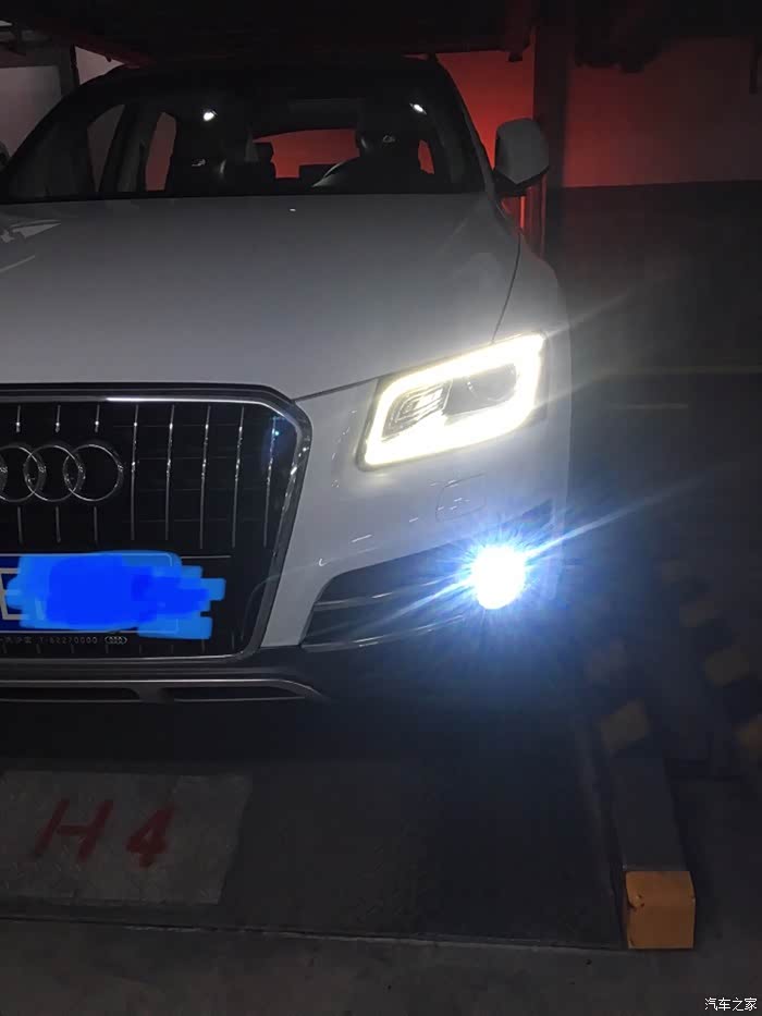

地库里面看起来挺亮的,但在车内看几乎没有改变,还不如原车的灯泡。
