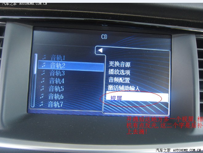

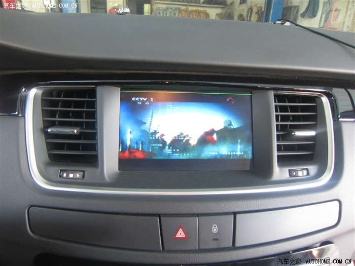

标致508"隐藏"功能"续"!原车导航机头开通视频功能
 标致508"隐藏"功能http://club.autohome.com.cn/bbs/thread-c-2299-22332009-1.html

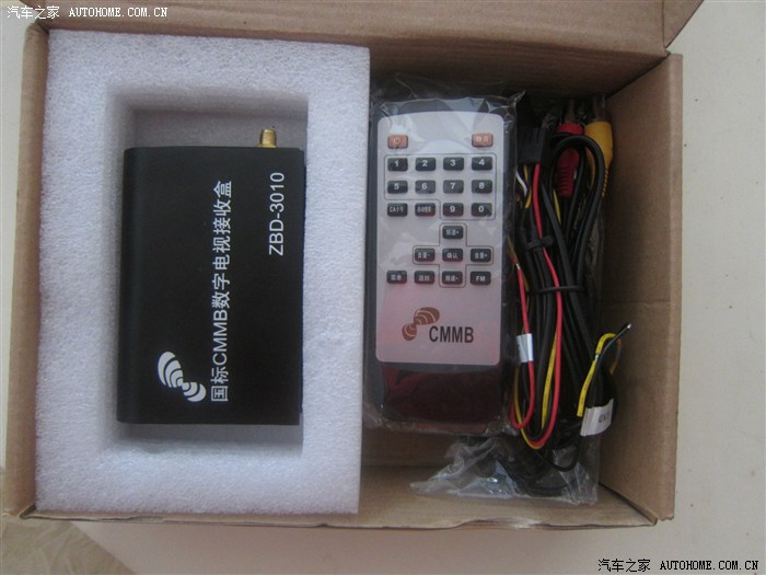

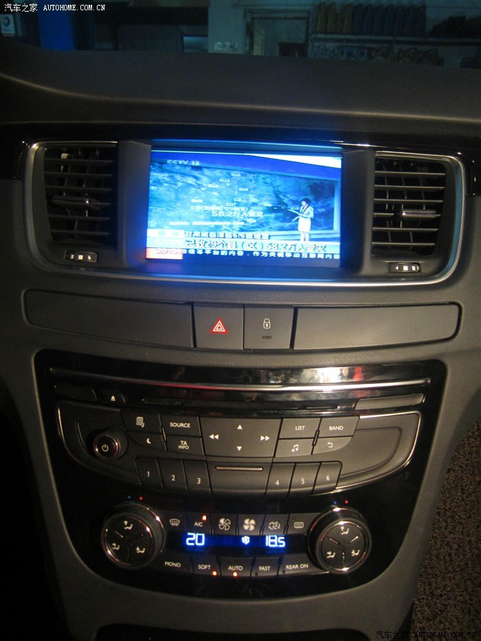

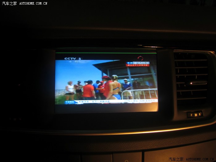

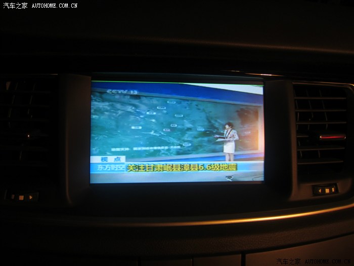

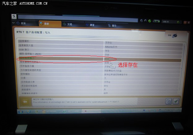

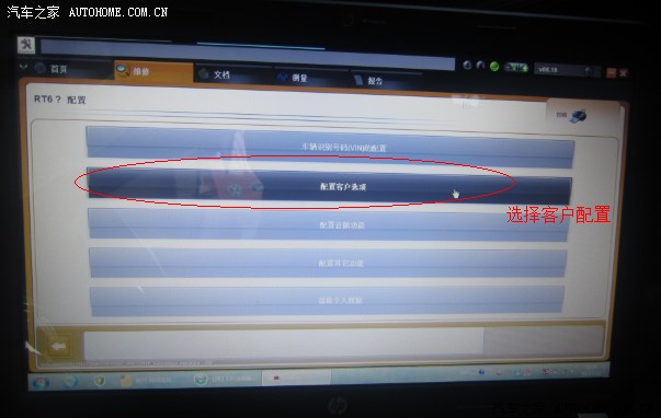

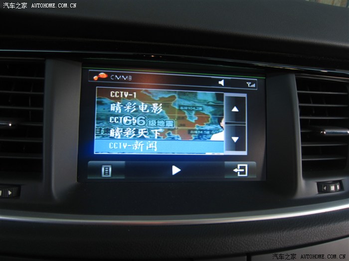

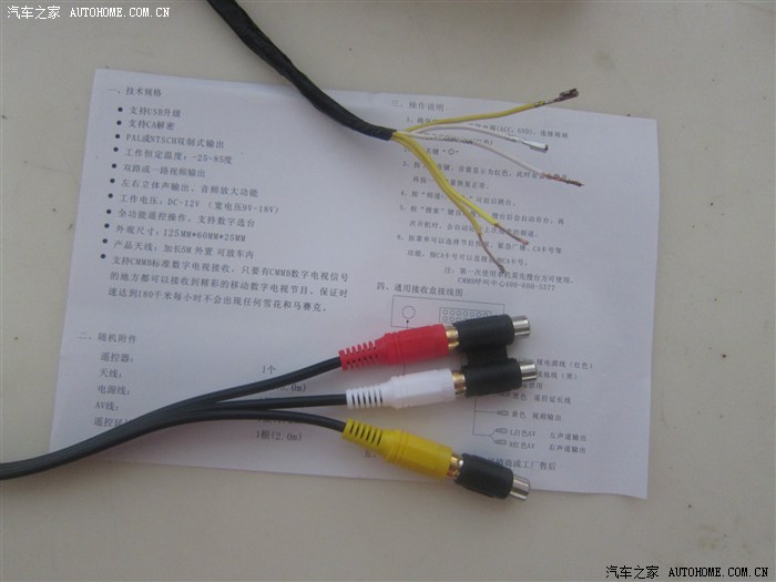

简单说下,508,(也包括3008原车导航)原车导航机头开通后,可以电视和播放RMVB电影功能,安装车载电视盒可接收倒电视台(9个台)

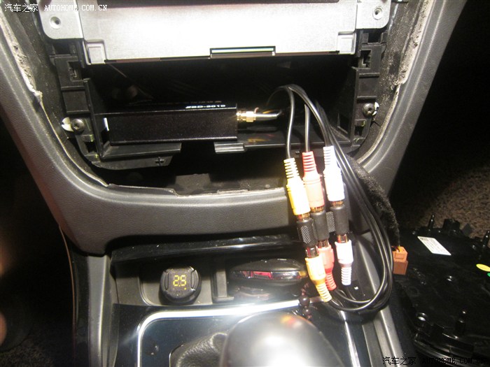

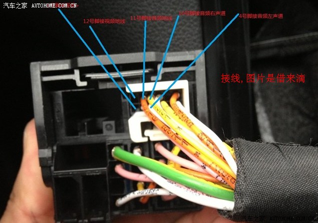

导航后面接线方法, 6号脚和12号脚是空着的,准备(ECU端子5个直接对插(几毛钱一个),用专用卡钳压)4号,10号、11号脚原厂已经接了线,也是为无损接线,把导航后4,10,11线(ECU端子)用工具把他退出来,(不用的时候可以无损还原) 在把做好视频线分别插倒里边去! 在来说说4,10,11线是做什么的,11号是音频的地线,.4号是音频左声道,10号是音频右声道
