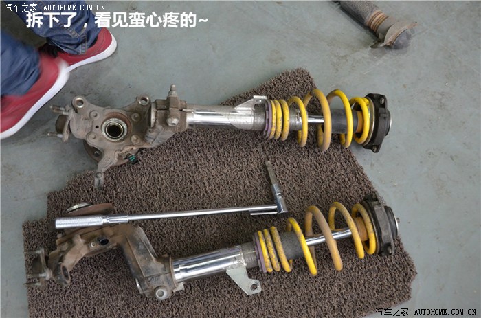

起先最不满意的就是GTI的减震,所以第一次动的地方就是减震

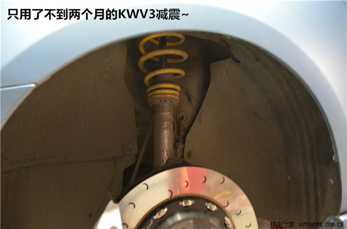

直接更换的是KW V3,因为自己先兼顾舒适,查了各种作业贴,比对后,决定上了V3

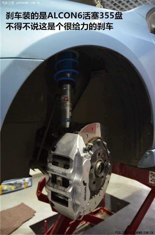

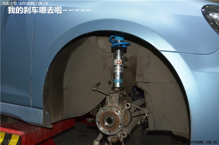

动力上去了,明显感觉刹车不够用了,
于是有开始看各种作业贴,来比对刹车,AP的刹车水太深,不想沾,而Brembo的和ENDLESS售价太高,荷包有限,最后折中上了ALCON的六活塞刹车,不得不说,这简直是质的飞跃, 换完瞬间感觉原厂刹车不是一般的烂。
接下来又是因为原厂轮毂塞不下新的刹车,只能更换轮毂了,轮毂的种类太多,样式也多,挑轮毂的时候天天官网看都挑花眼了,以至于最后觉得没有一款好看的,自己喜欢的轮毂都是因为数据问题,无法安装,要想安装我选中的轮毂,只能做宽体,想想作罢,最后对比来对比去,感觉路上跑的多幅的轮毂特别多,于是就选择了RAYS的TE37 TTA锻造轮毂,本来还有款红色的,怕装上自己接受不了,于是选择了黑色的。

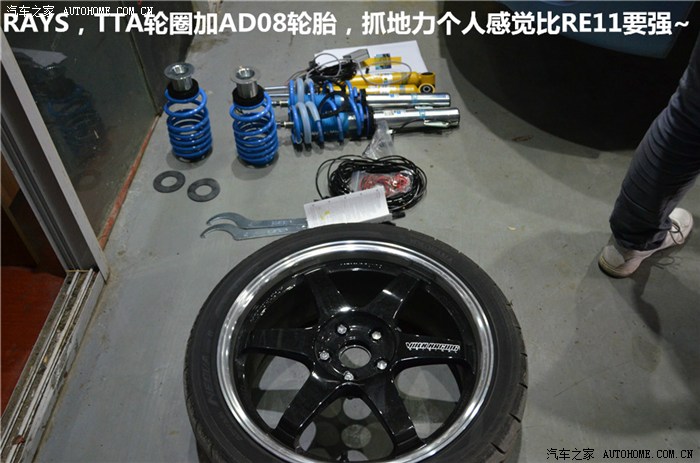

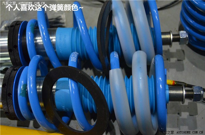

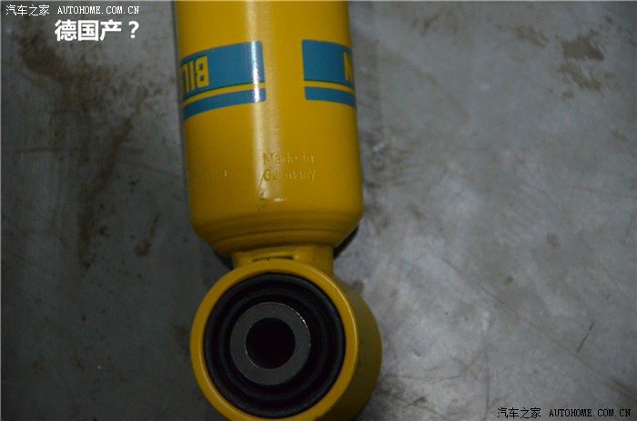

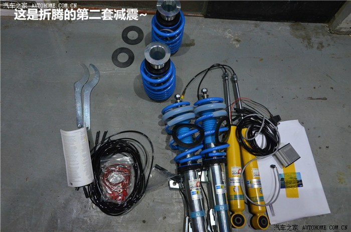

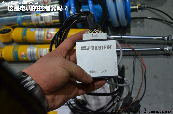

转到主题来说,为什么我从KW V3换成B16电调
这是因为我个人有略微的强迫症。刚装上V3,我基本上有时间就去调减震,调来调去,把自己都调恶心了

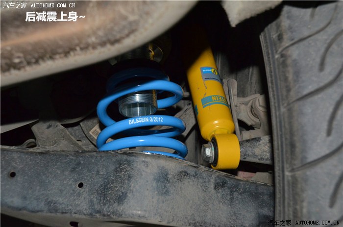

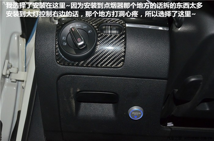

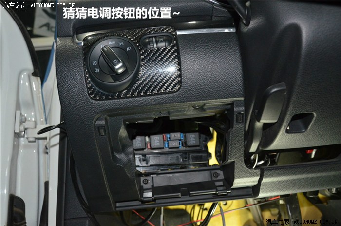

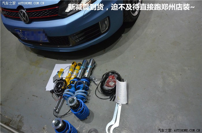

觉得调节太麻烦,还要上架子,就想找个调节方便点的,开始看中KW DDC,用手机就可以调节,无奈又是价格原因,最后看装B16电调的朋友也挺多的,加了微信咨询沟通了几个装电调的朋友以后,直接没有犹豫定了B16电调

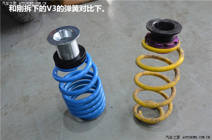

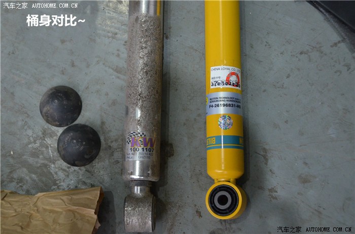

现在说说两款减震我使用中有什么感受吧,这个因人而异,或许不同的人有不同的感受,我只是把自己的感受表达一下
KW V3一个字:软,调的好的话比原厂舒服的多多,低速过滤一下小坑什么的效果很好,过弯什么的日常驾驶完全足够,但要是想下赛道,我个人认为这个太软了,不太适合,但就舒适程度来说,确实是一款好减震,但调节麻烦,不能因为我今天想开硬一点的,就跑去上架子调节,明天我又要带朋友,又要上架子调软,这点不太方便,当然也有些朋友换上KW V3一年多了从来没调过,所以这个因人而异,跟我有一样强迫症的想三天两头调节的还是不要上V3了,其实B12,B14也是个好选择。
B16 电调,二个字:方便,其实真后悔当初应该直接上电调了,这个所谓舒适模式的话,在时速80码左右,过滤一下小坑要比KWV3好很多,但低速还是不如V3舒服,但运动模式的话,比V3要强大的多,或许它比V3要硬一些吧,回弹做的很不错,软硬调节就在一指间,随时可以掌控,这点是V3无法比拟的。
好了今天就码到这里,下次整理好照片,来个更详细的!
下面把这台电脑上有的照片献给大家,也欢迎大家多多交流知识
