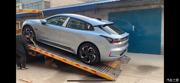

提车,送货上门
因为加装了天幕,本该去年提车被迫延误到了今年。一月中旬车辆下线后,又赶上北京疫情,所有公路运输限制入内,我的小蓝不得不改为铁路运输,又延误了几天。然后,终于到了北京——又经历过年——她就又在亦庄躺了一周多。一直到了2.11我和交车那边都方便的时候,车才到我手里。(在北京躺的这一周多没有给我等待积分,就很别扭。)不过好在我的交付伙伴小潘同学和专职伙伴杨同学都很专业也很有耐心,为我一一解答问题,帮助我的小蓝顺利到家。

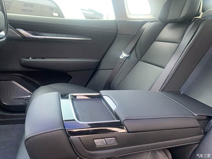

舒适的后排空间

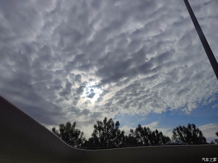

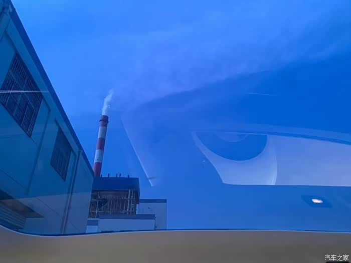

第二次就是五月初的3000公里基础检查和两个软件升级解决故障。因为我们楼里有5个确诊的,我被封在家里足足20天。这二十天没有动车的情况,我的天幕竟然不能变色了。去做检查之前,自己也升级了2.0.1,出现了大家都面临的360故障等问题,群里给出了小电瓶断电和中断连接的两种解决方案,我寻思着赶上3000公里基础检查,就捎带脚升级一下吧。
第一次检测
再一次造访领克店,升级完固件后,天幕能够正常的变色了。值得一提的是,把天幕通透调到最低的时候,车里明显没有那么晒那么热,不需要遮阳帘夏天也可以的,这6000元不白花。360故障问题升级了2.0.1b后也就解决了,不过后续也出现了一些其他故障码迟迟不消的情况,奇迹的是第二天也就都没了,所有能用软件解决的问题,都不是问题。

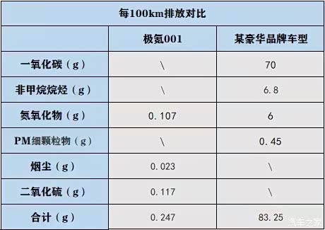

现阶段的新能源车主,绝大多数都是从油车转换到电车而来。所以我们每行驶一公里都是自己切实为环保做出贡献,相比较同级别燃油车极氪每行驶一百公里,都能切实减少污染物排放约80g。向我们一样选择新能源车型的车主越多,相对对空气造成的污染就更小,同时极氪助力国家“碳达峰、碳中和”规划,推出了Z-Green碳减排活动,将减排转化为能量还给车主,还给天空本来的颜色。
简单计算排放差异
