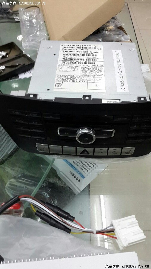

就这样听了大半年,一直对原车小主机的功率耿耿于怀,琢磨着换功放。期间装了原厂大屏ntg4.5主机,进一步发现带光纤dts功能,顿时摩拳擦掌,不上logic7系统岂不辜负了一万多的主机。

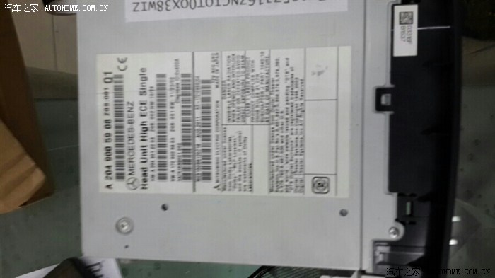

原厂大屏主机
核心技术,ntg4.5系统主机,带光纤输出和外置功放选择
换个面板,增加座椅加热和eco按键,充门面,按了没反应的
原厂大屏ntg4.5系统

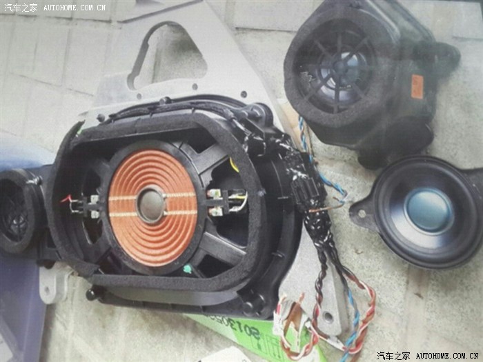

说干就干,先根据哈曼卡顿官网关于c级logic7系统12喇叭及功放的布局图,淘了哈曼卡顿的L7中置喇叭及后重低音和环绕(由于已经更换四门劲浪,就不浪费了,应该比四门哈曼卡顿的喇叭好)。
喇叭图片忘拍了,借用车友的图,东西一样的

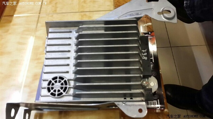

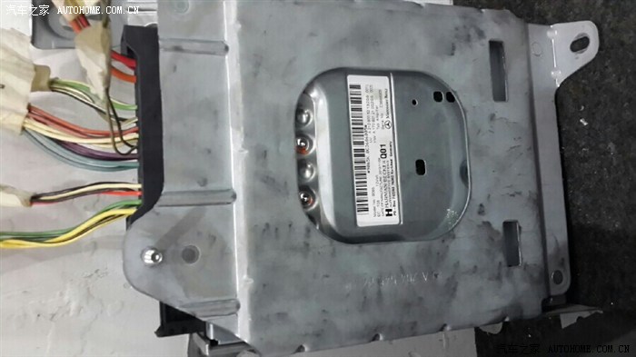

原厂哈曼卡顿logic7功放,带原装位支架
复杂的接口,最左边就是光纤输入
功放身份,选了更新的e级车功放,与c级通用的。
复杂的接头和定义,不过事后发现接头定义都不对
,可能卖家搞错了
接线后的功放
结实的原装位支架,直接安装在后备箱左手边置物槽里面。

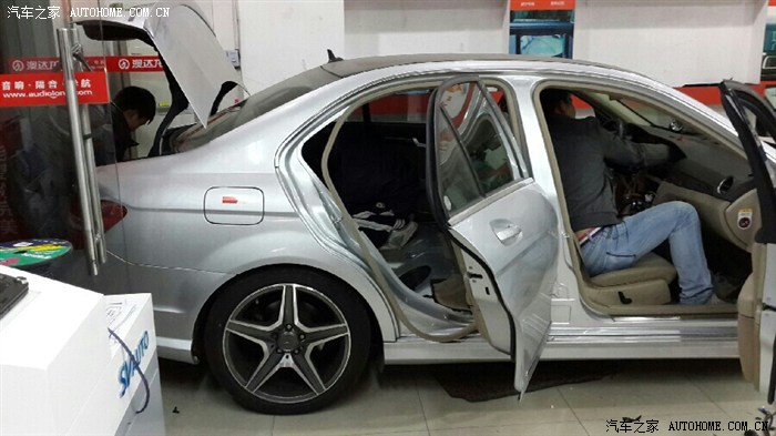

开始对小c开膛破肚

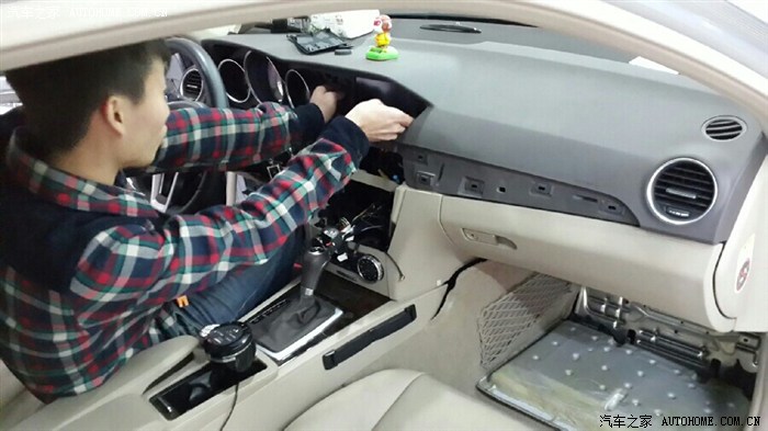

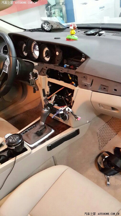

先取下中控面板和主机,掏空中控台进行排线

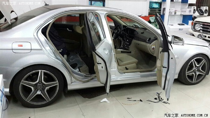

拆门板重新接线到后备箱功放
继续拆

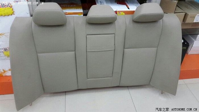

后座和后档风玻璃下面全部拆拆拆,我们是拆迁大队的
。闻过底板上的阻尼片,没有什么味道
拆下的后座

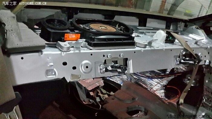

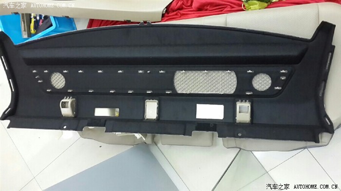

拆下的后挡下的面板,无味,可以看到预留了重低音和环绕出口

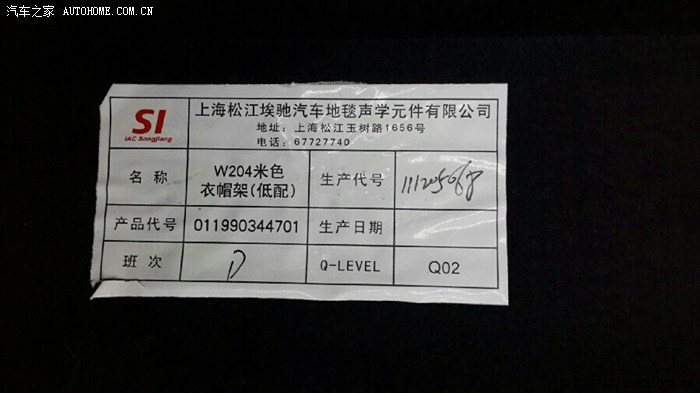

这东西是上海生产的,无味,可恶的低配
重低音上位,原装位就是好
后备箱,我拆拆拆

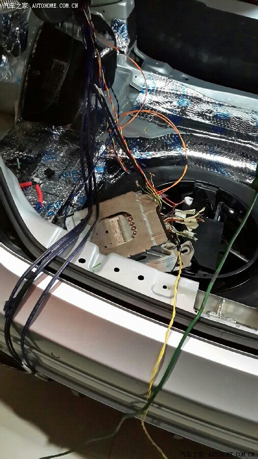

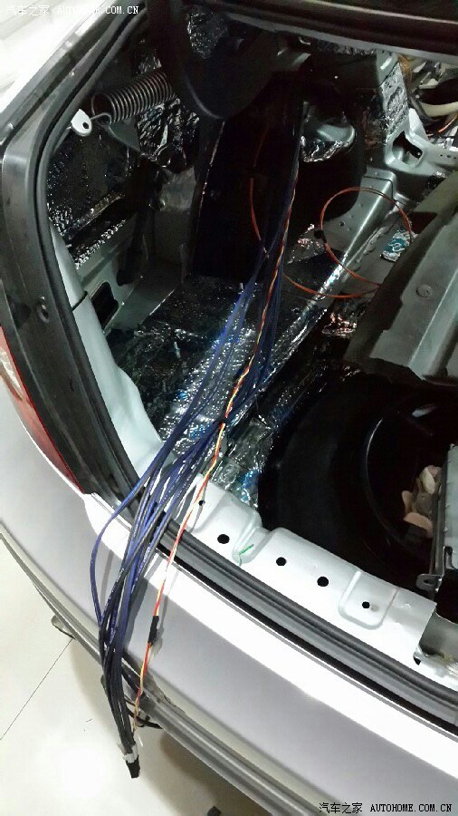

前车中控光纤及中置和四门喇叭线通通汇集到后备箱左侧,准备与功放对接
功放与线束对接中
再看下车厢与后备箱打通的效果
从下午2点搞到5点,一直是一个师傅操刀,因为布线繁琐,一个人条理清楚些,不容易出错。
小师傅辛苦

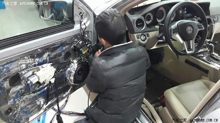

布线好后,5点开始喇叭和功放安装对接,大部队上来了,四个师傅一齐开工,小c塞满了人
我装装装
五门同步进行,蔚为壮观

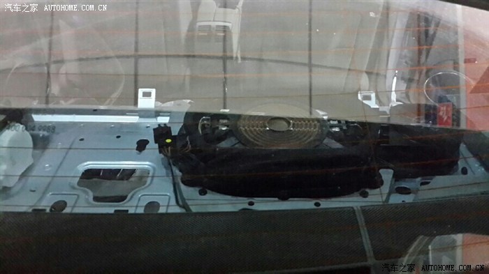

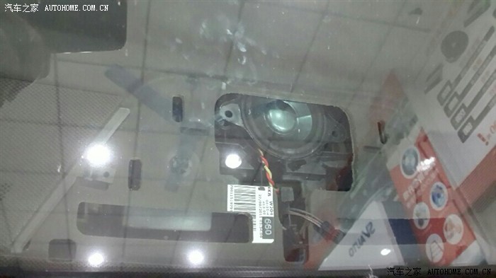

拆开前风挡下面的雷达显示盖板,安装中置
中置喇叭的原装位置
中置喇叭安装完毕
车外看重低音
车内看重低音
中控台线束已经全部就位,等待主机接入

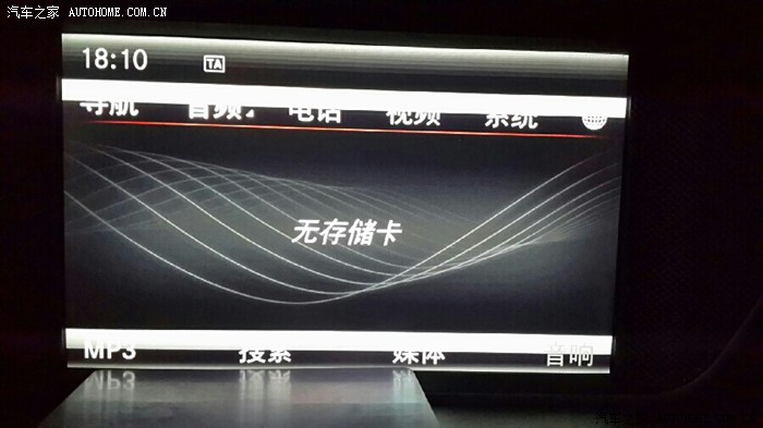

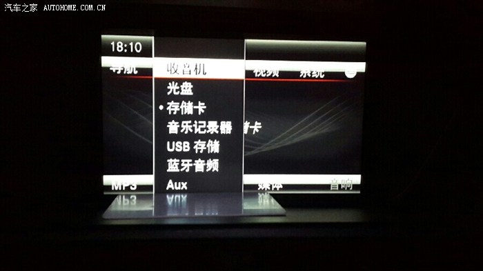

彼时,已经晚上9点多了。全部喇叭安装完毕,线束连接结束,主机工程模式开通most光纤功能和外置功放功能。激动人心的时刻来了,开机试音……无声
逐一排查,发现功放接口线束定义不对,然后开始一个喇叭一个喇叭地测试调整线束,再测试相位。
这一搞就到11点多了。
终于全车喇叭协调工作了,logic7选项出现,效果杠杠的

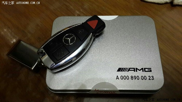

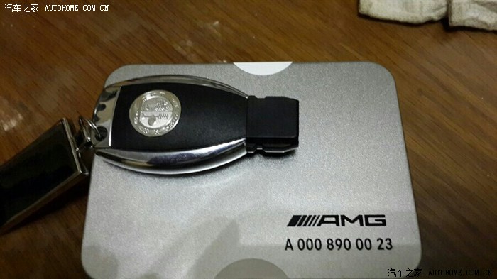

感谢小陈同学晚上探班并且送来amg钥匙盖,嘿嘿
加上之前搞的美版红三角,钥匙完美了。
复杂的接口,最左边就是光纤输入

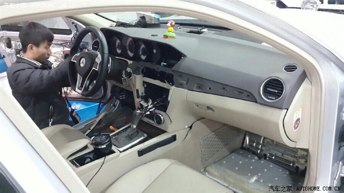

。闻过底板上的阻尼片,没有什么味道
拆下的后座
这东西是上海生产的,无味,可恶的低配
我装装装
五门同步进行,蔚为壮观
这一搞就到11点多了。
加上之前搞的美版红三角,钥匙完美了。
