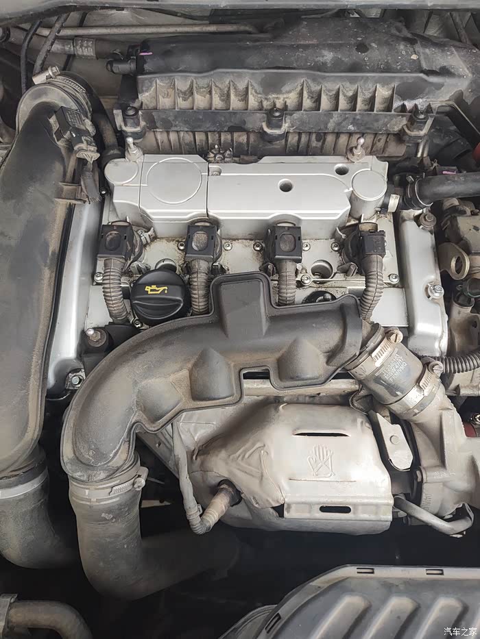

换了改进型双阀铝气门室盖,原车是单阀

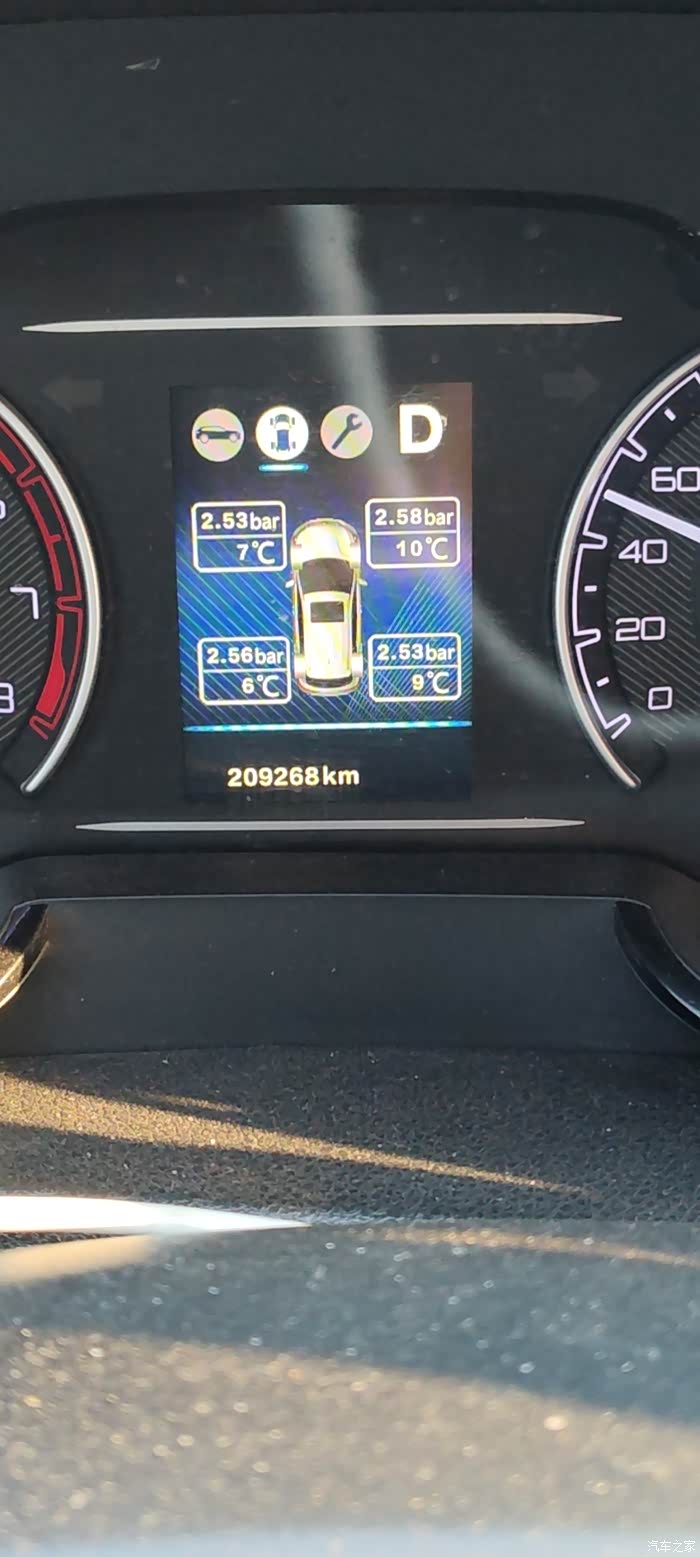

马上二十一万公里了

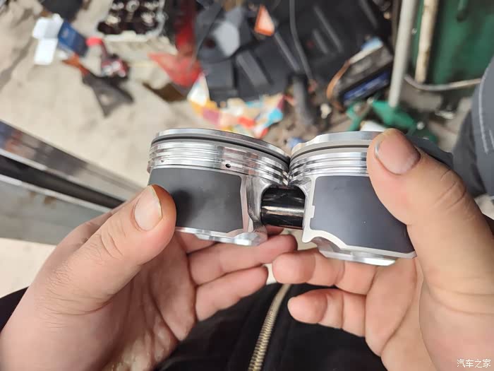

国产安庆改进型活塞活塞环,感觉是仿照高功率造的
另一个网上卖的马勒活塞,个人感觉是假的,因为内部标识跟马勒不一样
