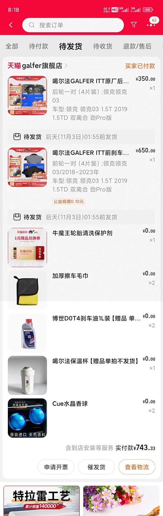

       本人是19款领克03,行驶里程6.6 万公里,上次保养6万公里时4S 店就告知刹车片偏薄需更换,但是4s前后一套需要一千多,而且还没没现货。我就没换。然后自己就开始研究,自己对这方面也是一点经验没有,看网上,什么博世,法雷奥,布雷博都是大牌,然后价格也是有高有低。都不知道选什么好。经过车友群跟各平台搜索研究才知道了我们的原厂是葛尔法ITT刹车片,于是在电商平台找到了原厂配套的。趁活动价格也能接受,前后一起才七百多还还包安装。这玩意4s要一千多的,对比起来性价比就来了呀。

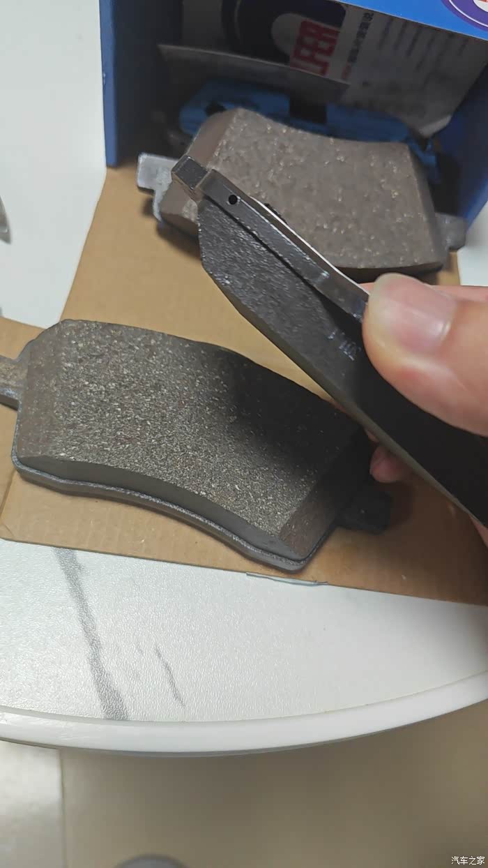

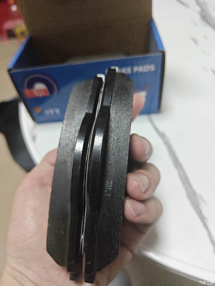

       下单后,刹车片很快就到了,还送了刹车油和一些小东西,挺好的。只有看到新的刹车片,你才知道原来刹车片有这么厚啊。

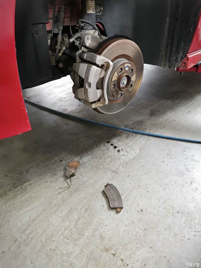

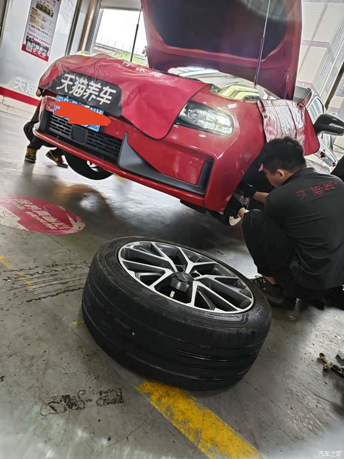

       然后就是预约他们的合作点施工,这种活对于师傅来说应该就是小菜一碟,一个吧小时就全搞定了,由于我5万公里的时候更换过刹车油,这次虽然送了刹车油但我也没换。留着下次吧。更换结束后,由于换后刹车片需要解码,收了50解码费,也能理解吧,好像现在这种电子手刹的都需要单独解码。

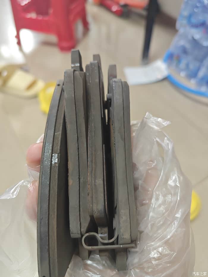

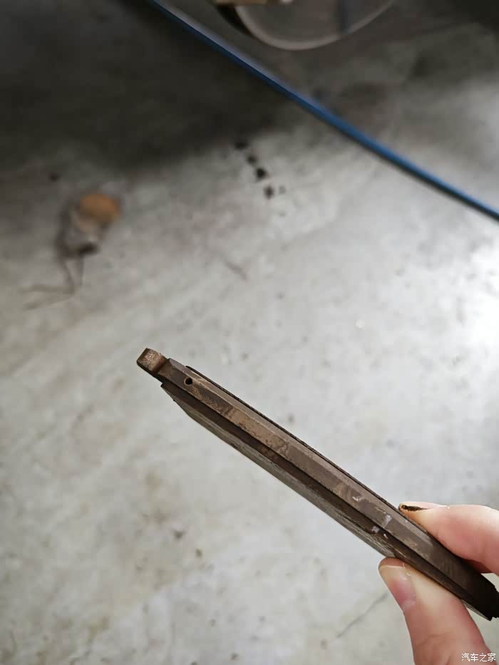

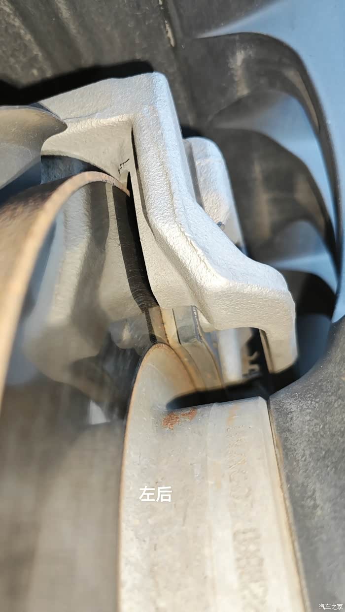

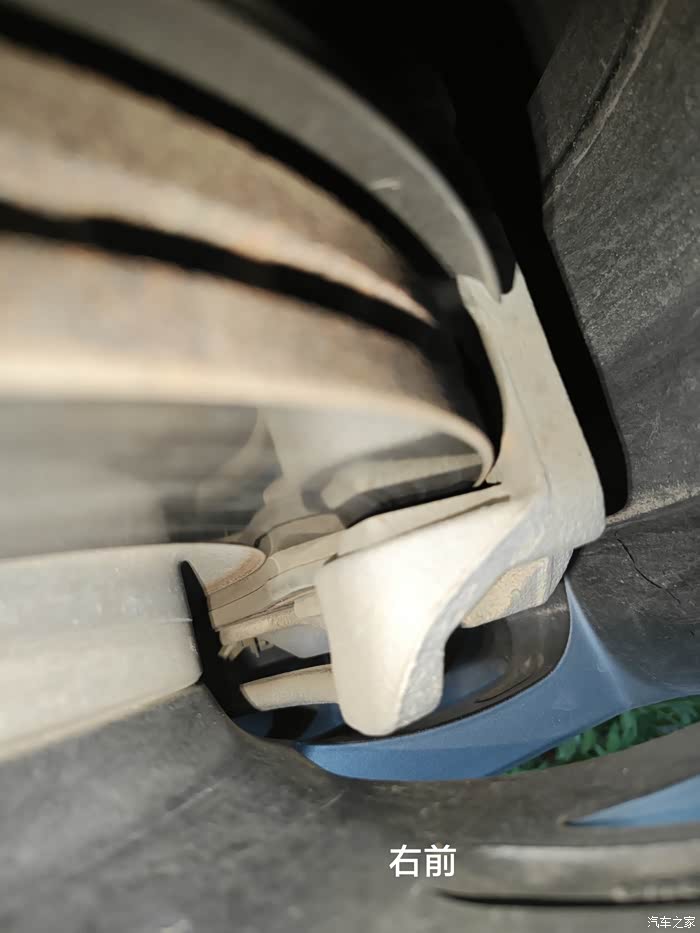

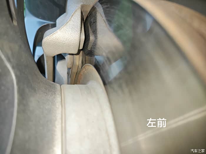

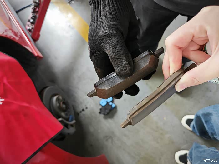

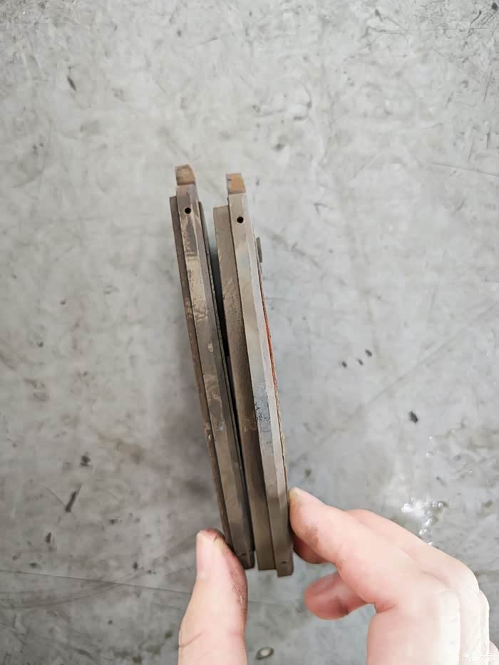

这么一看,磨损挺明显的
磨损不算均匀,外面的磨损快,里面的磨损慢,但是外面的确实薄了,为了安全就还是换了保险

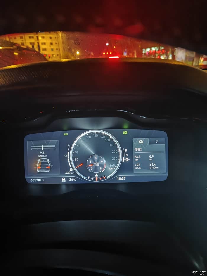

       更换结束,那种熟悉又可靠的制动感回来了。这次在电商平台购买并安装原厂刹车片的经历,也算是满意了。
