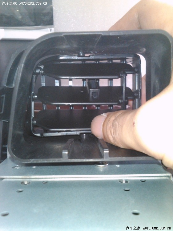

首先是拆除原车一体机,具体过程我在我的帖子“四面八方全在掌握,给我的小6安装4通道录像机(申精)"中有详细介绍,这里就不多说了,这次傻瓜式改装620导航一体机我觉得最难的,是把原车的出风口方向器拆下来,真的费了我好大劲。
为了拍照片,用一只手指做演示,其实需要左右两只大拇指很用力才能把它推出去,退一边还好,难的是推另一边,因为位置卡得更紧:

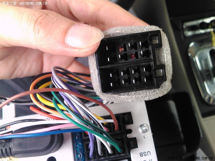

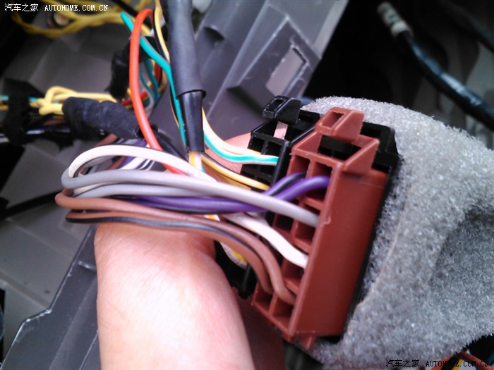

这个专车专用导航一体机的接口和原车的接口是配套的,具体看图:
把原车的插头拔出来,插到这个转接口里就好了,如果原车没有倒车影像的,完全不用改线路,我的因为原车有倒车影像,需要改一根线(倒车控制线)。
插头插上的图片:
这棕色和黑色就是我原车上的插头。

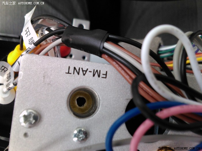

FM天线全部都是一样的:

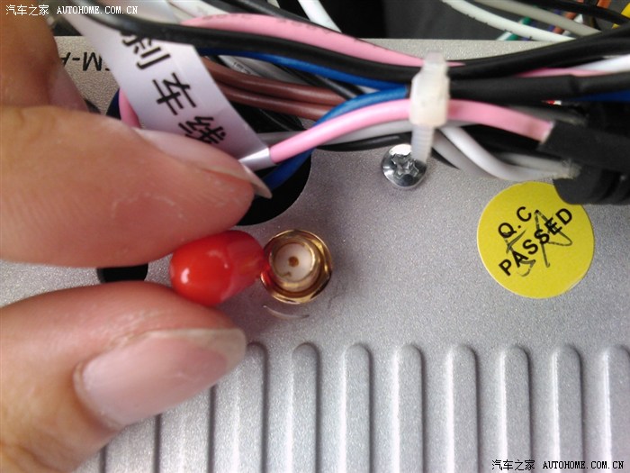

导航机当然要有GPS天线,随机附带一个磁性吸附的GPS天线,我用3M胶粘在了出风口的管子上,记得一定要水平粘贴哦,这是主机后面的GPS天线接口:

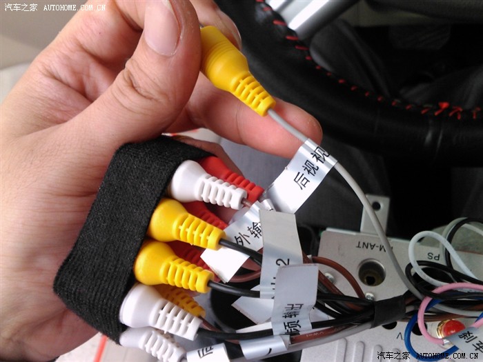

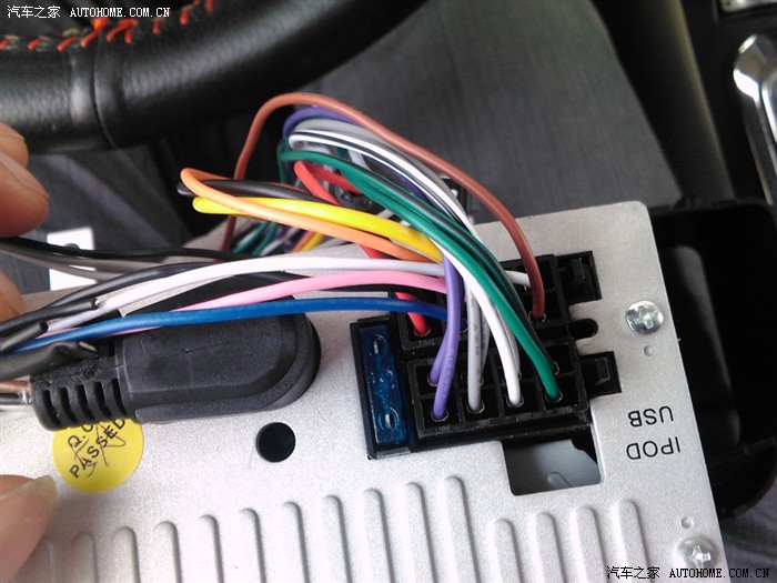

主机除了具备原车一体机全部功能外,还增加了四路音频输出(是在支持原车的6个喇叭的基础上再增加4个哦,我的是精钻版,原来就有6个喇叭),还增加了两路视频输出,可以把前排的两个头枕换成有显示屏的头枕(网上大概250元一个),坐在后排就能享受高档车才有的头枕显示了,我准备下次发工资了就去买两个来换上。还有一路是音视频输入,暂时没想到有什么用,那么多路线,主机是靠一个插头处理的,那就是这个(图片左边)比较大的S端子:
连在主机上只有一个,可另外一头吓死人的,好多端子,我目前只是用了一个倒车输入端子,其他几个我都用胶带绑起来了:

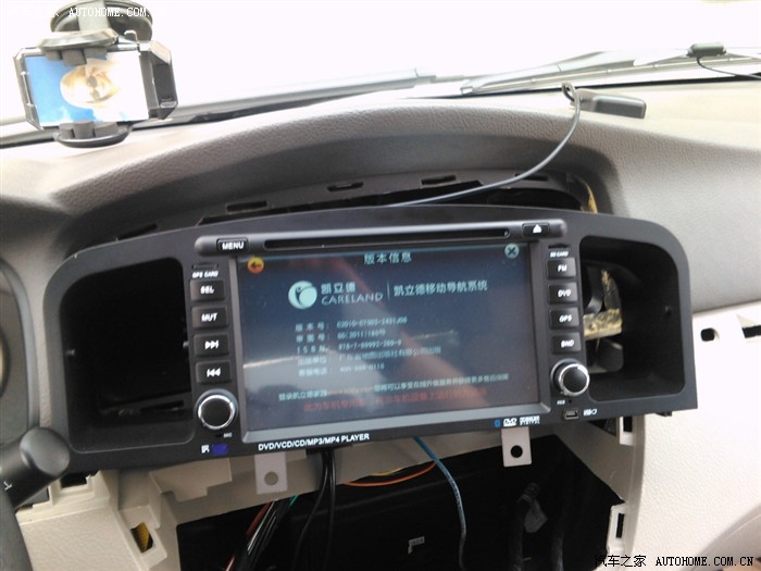

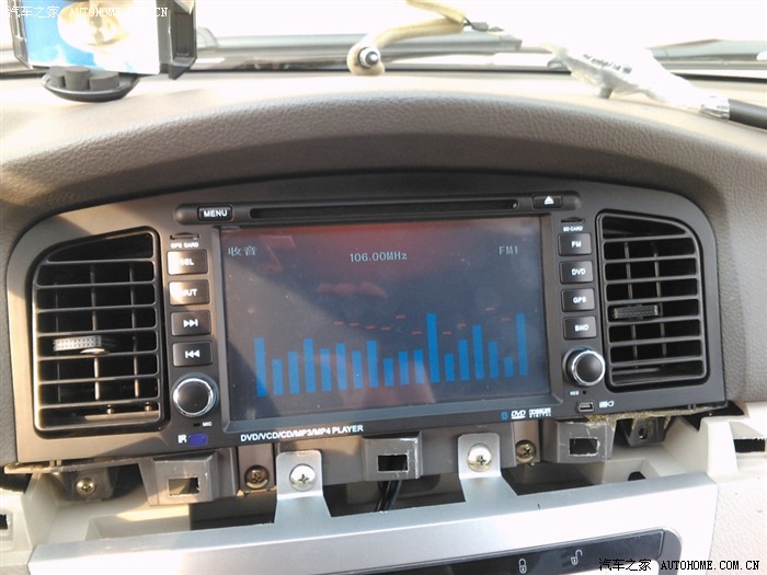

发一张主机安装过程中的,这是全部接好线,没有完全装到位的照片,开机试验了一下:
这是基本安装好的照片,那两个出风口方向调控器在安装时只需要放准位置往里按进去,听到吧嗒一声就可以了:

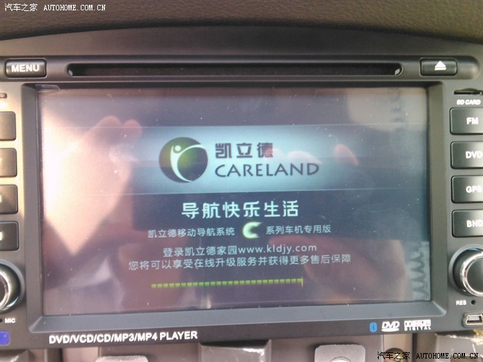

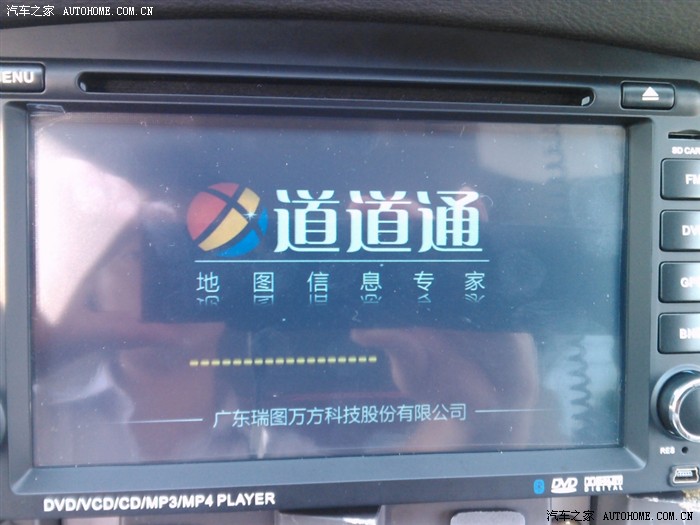

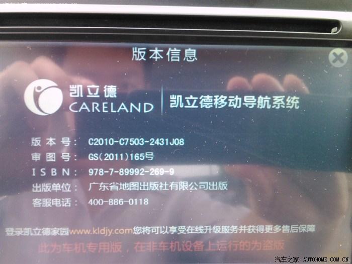

这款机器支持一机多图,卖家安装的是凯立德,道道通,还有一个电子狗:
定位很快,卖家说第一次定位比较慢,可能因为我的天线安装比较好(水平安装)定位很快,大概15秒钟就定位到了。这是凯立德的版本:

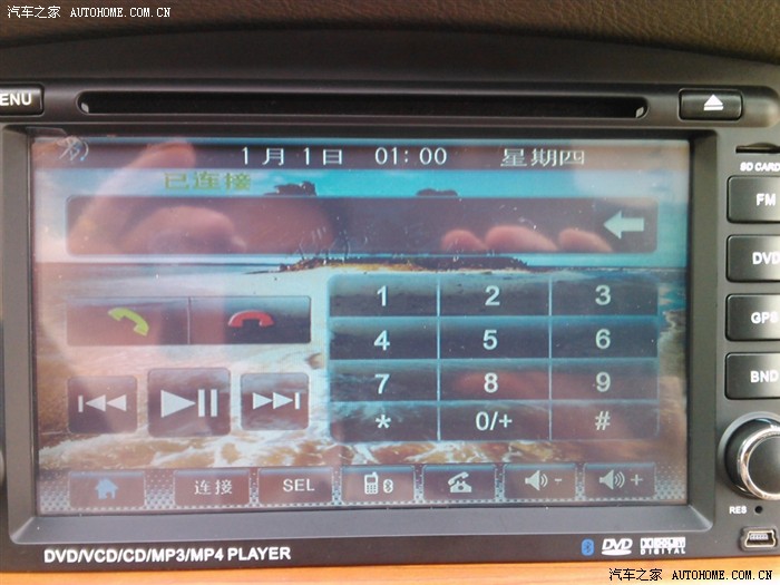

这款一体机还带蓝牙功能,手机可以和一体机联机,手机放音乐,汽车的音响可以放出来,要是电话来了,可以通过一体机上的麦克风和对方通话,不需要打开手机接电话,可以双手握着方向盘讲电话,像韩剧里的男主角一样,酷啊。对方的声音是从汽车喇叭里放出来的(如果老婆坐在车上,小蜜来电话可惨了)。这是蓝牙界面:
