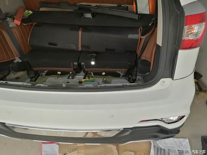

换右后雾灯:1.原因:一是经验不足,注意力分配不合理;二是心理上有点自负,没有看360度全景影像;三是用平时能控制刹车的力度来控制,忽略了全气垫运动鞋减震卸力导致刹车力度不足;
2.后果:右后雾灯报废,其余得益于比亚迪用料结实,雷达正常,后杠只需更换一个塑料卡子;经济损失:网购原厂雾灯130元,补漆笔15元,工时费,自己修0元,耗时一天半。
3.施工:先上网查阅资料和视频(避免拆坏卡子和后面四个雷达的布线),与比亚迪内部人员联系商议拆卸注意事项(网络视频会诊无果,都是开车的高手还没蹭过,也就没拆过后杠),对比新旧雾灯确认拆卸螺丝位置,先拆右后轮一个塑料卡子和三颗档泥瓦的固定螺丝,正对右后轮靠近自己平拉后杠,使其脱离卡槽;开启尾门,取下塑料工具盒,抠出后门槛处橡胶条下压的塑料护板(注意收集塑料卡子上的减震橡胶垫),然后使用内六角套筒,拆后门槛橡胶条上方五厘米处的左右两颗内六角螺丝(力矩不能太大,电动起子力矩选3档即可);换8毫米套筒,从门槛内向门外方向,透过露出的铁门槛的观察孔,自右往左依次拆卸4颗8毫米螺母;检查后面铁质保险杆损伤情况;面向尾门,向后平拉塑料后杠(由于没有拆左侧后杠,所以悠着点用力),拆卸右后雾灯(带垫子的三颗螺丝,而不是灯上预留的四颗),换新雾灯上螺丝固定(原装的保护膜装好后再去除),顺带检查雷达,理顺后杠内的布线,复原,启动车辆,加电测试。
4.反思:注意力集中比什么技术都重要,多小心少损失;厉害的费曼技巧,继续融合;动手即是动脑;先想后做,先学后做是这个网络时代可以固化的学习次序了,不必再像过去那样纠结想和做的次序问题了,道理很简单——没有必要犯一些不必犯的错误是其一,众人拾柴火焰高是其二;有了网商,价格透明,不必伸着脑袋让维修店狠宰了;看似不可能其实都是觉着不可能而已;合理使用保险,避免得不偿失的隐性损失。

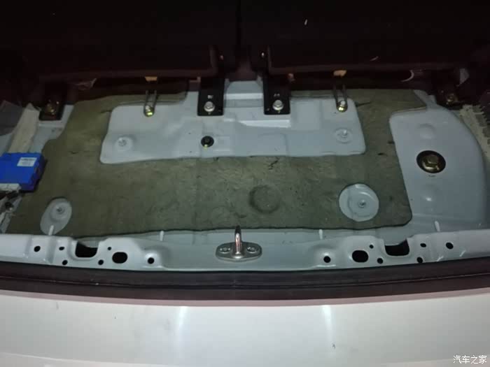

5.新发现:看到了右侧的音响功放,还有左侧的蓝色的胎压检测模块和手动开启车辆油箱盖的备用拉手。

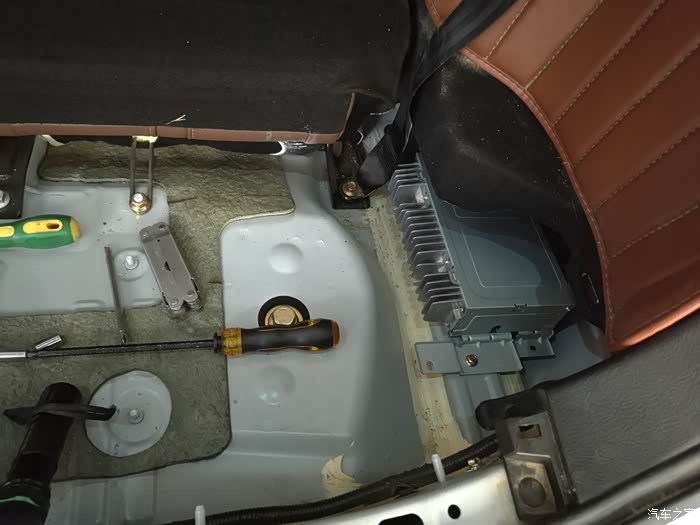

右侧音响功放,已拆除塑料门槛条。

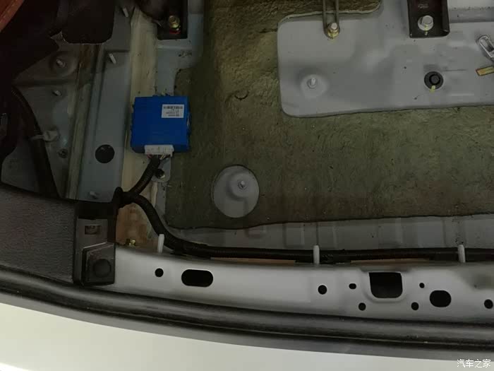

蓝色胎压监测模块。

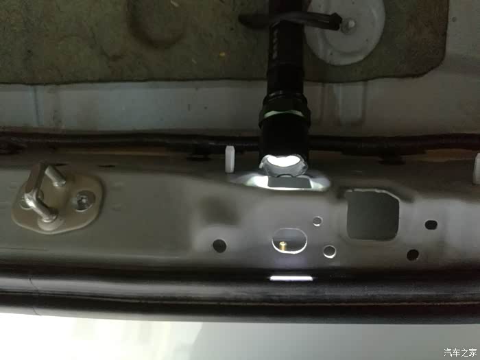

拆卸后杠螺丝的观察孔。
观察孔看到的,需要拆卸的8mm螺母。

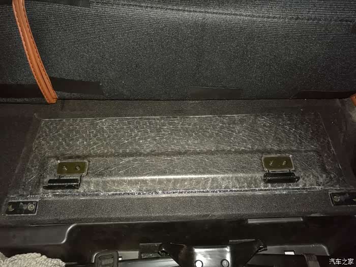

本来不要拆的第三排座椅的隔物隔板。
卸了该卸的螺丝,可以轻松拆卡子了,注意用力不能太大,拆开右侧后杠,下面放小凳子支着后杠,然后用短螺丝刀拆卸更换就可以了,不需要全部拆后杠,不需要举车。6不拆后杠可以换右后雾灯,但7必须拆。

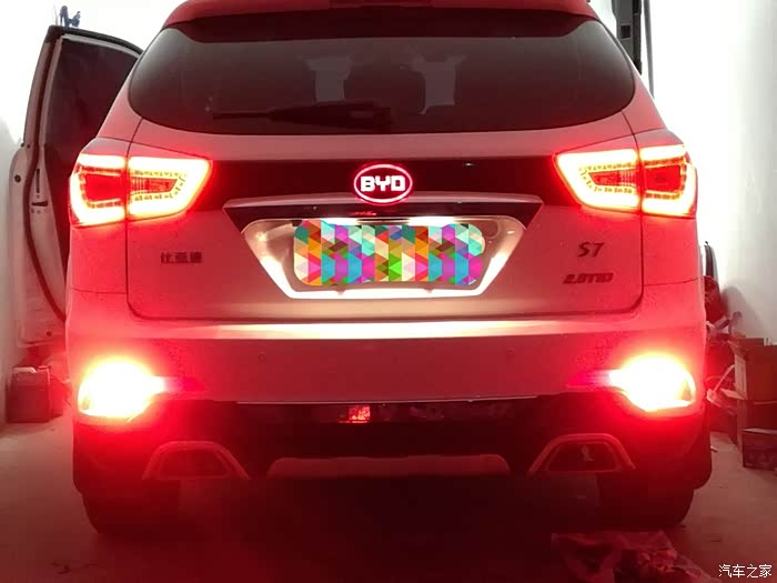

加电测试。
