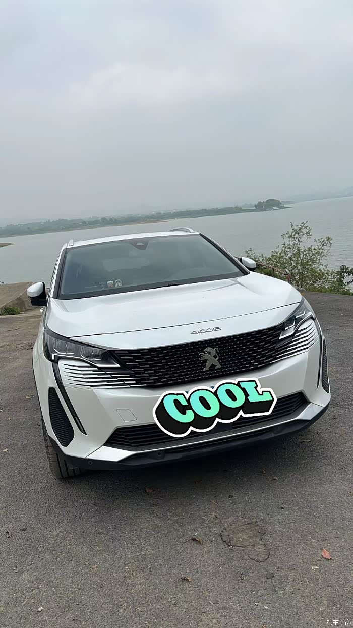

这二天车友群有新订4008的准车主询问怎么验新车?刚好想到了我当初提4008的验车步骤。验车前也做了大量的准备工作,查看各种资料,其实真的没有那么麻烦和复杂,因为新车出厂,厂家都会检验合格才能出厂,是有合格证书的。我们只需要检查这几点就可以了。
我的21款4008科技

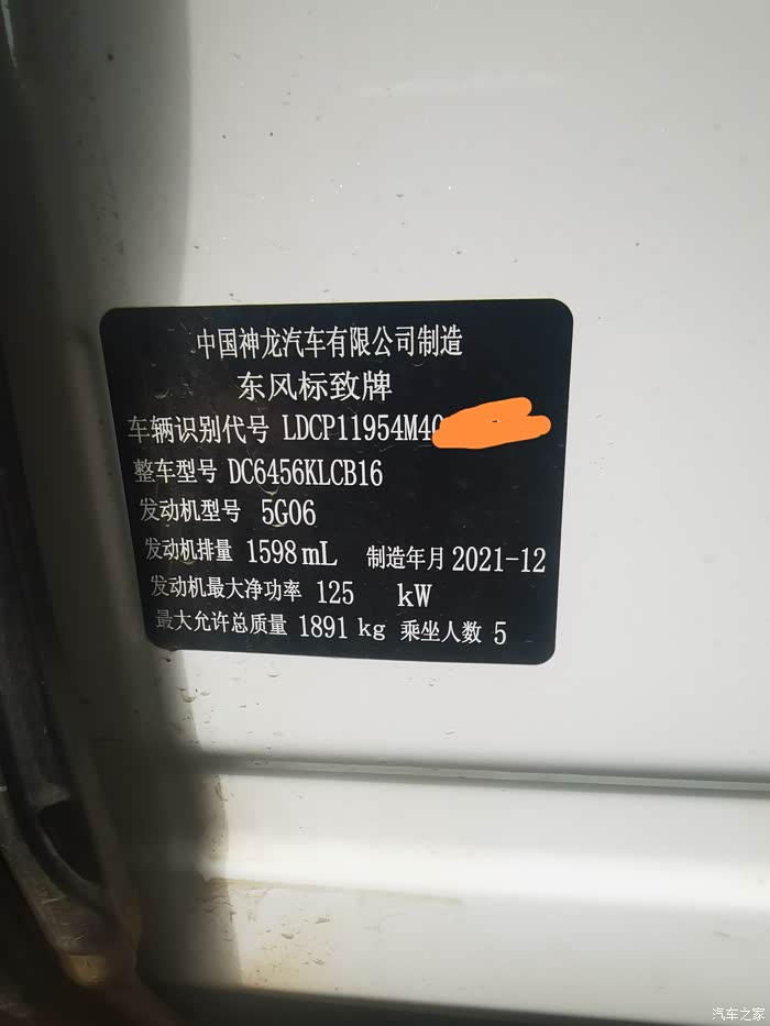

1.查看4008B柱副驾驶一侧的汽车铭牌,这个是每个汽车的身份证,这里可以查看到汽车的生产日期和发动机的信息。如果生产日期超过6个月就是库存车,需要更换机油机滤,库存车超过二年就需要更换全车刹车油,机油机滤,变速箱油等等全车的油水。库存车不是不能买,只要优惠到位,这都不是事。

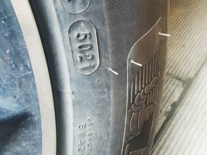

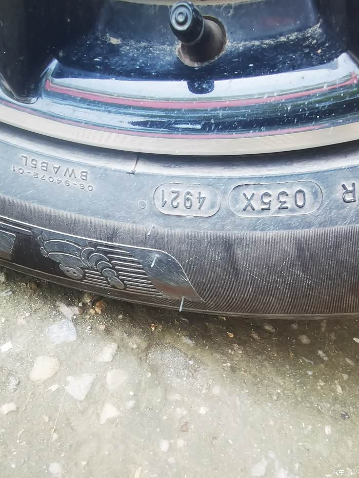

2.检查4个轮胎的生产日期,在轮胎上面有个单独的4个数字,就是轮胎的生产日期5021这个就是21年50周生产的。一辆新车的轮胎生产日期不会超过一周。我的四条轮胎3个是4921,一个是5021。

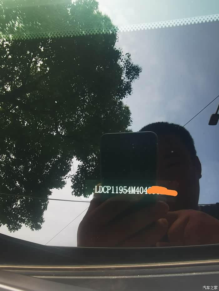

3.查看前挡风玻璃上生产日期和车架编号,这个车架号必须和铭牌是一样的。也要查看车辆外观是否有刮花和损坏。因为车辆运输途中也不是绝对安全的。

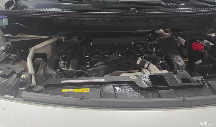

4.检查发动机舱各零部件是否有松动,出厂安装时每个螺丝安装完成都会用记号笔做过标记,方便松动了查看。

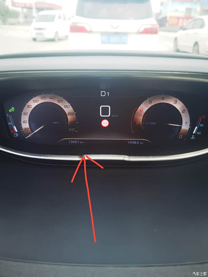

5.新车出厂一般里程表都是有显示的,这个不必为此纠结。相反如果提车时里程表显示的是0公里,就值得怀疑了,新车出厂是有3-5公里的检测的。
以上就是我当时提车的几个注意事项,希望能帮到新提4008的车友们。
