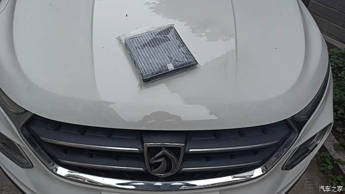

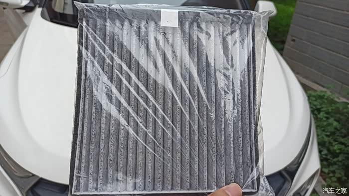

外观看上去,滤芯器没有华丽的外表,只有朴实无华的样貌,正如默默耕耘在幕后的平实工作者,一日又一日为你安全出行,不计功劳的爱车,为你快乐幸福人生而付出。
包装检疫只有一层薄薄的塑料膜。但却避免了灰尘对它的侵害。

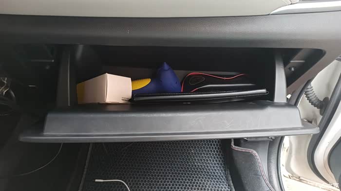

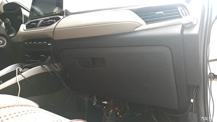

放下工具箱,仔细观察两侧。

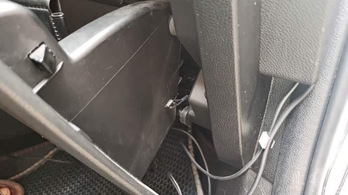

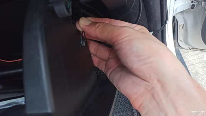

510车型右侧处有一拉链,其他车型大同小异,或者是一个拉杆固定。
可以松去拉线。

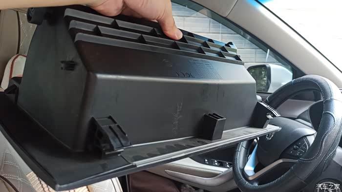

一手抓住工具箱左侧(或右侧)的上端用力向上拉,另一手配合从工具箱最低住托起,卸下左侧,接着卸下右侧,逐一拉出。

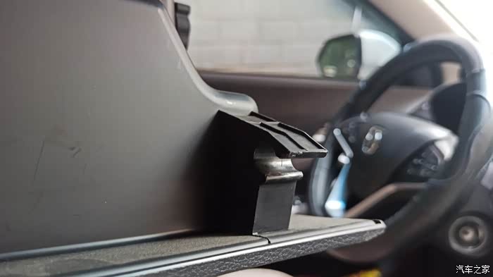

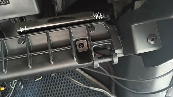

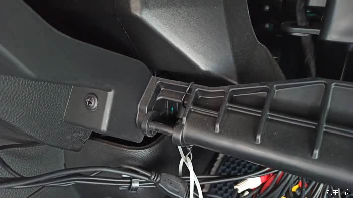

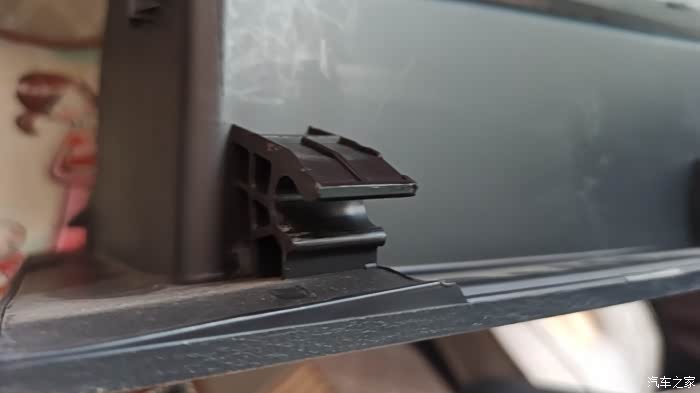

看到右侧有固定扣,后续安装时须先将其塞入两边框。

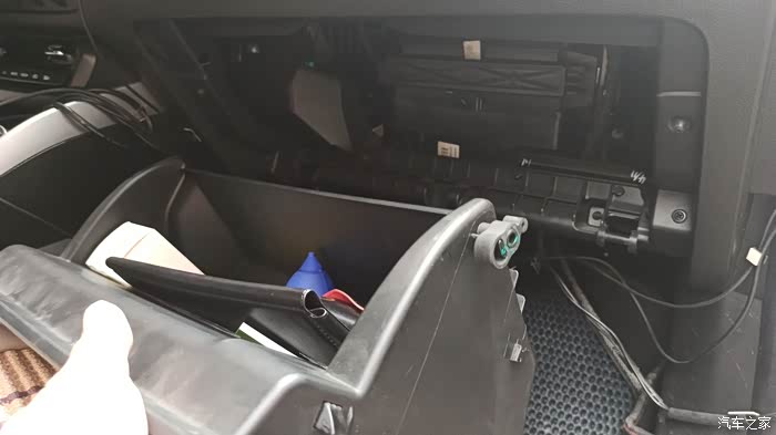

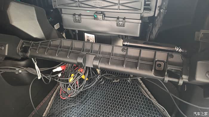

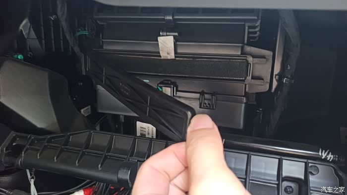

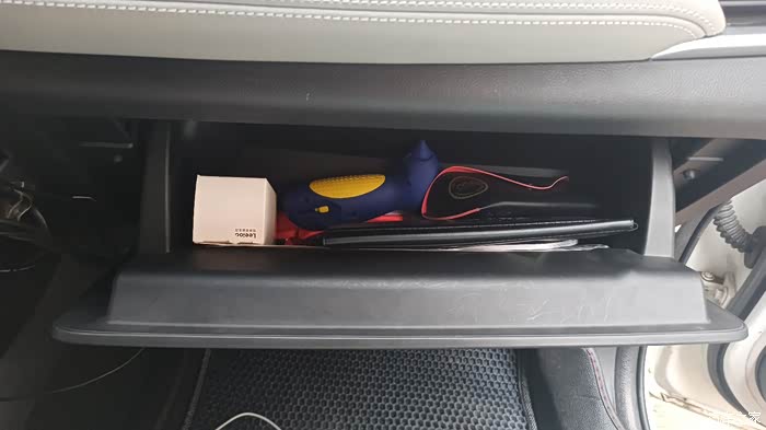

取下工具箱后,可以看到空调滤芯器就插在里面。

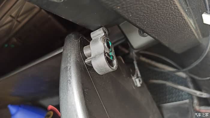

这是左侧的工具箱固定扣接口

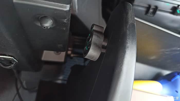

这是右侧固定扣接口,可以看到接口处是圆杆,便于卡扣滑入滑出。
这就是工具箱下方连接卡扣,安装时对准嵌入工具箱圆杆接口。
可以整体看下工具箱下方结构

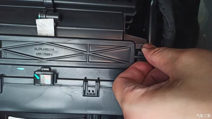

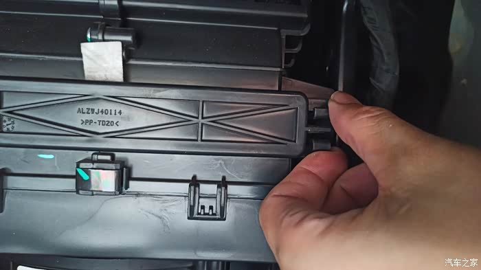

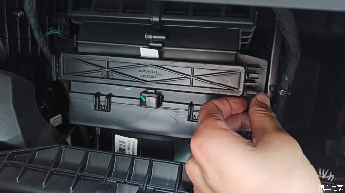

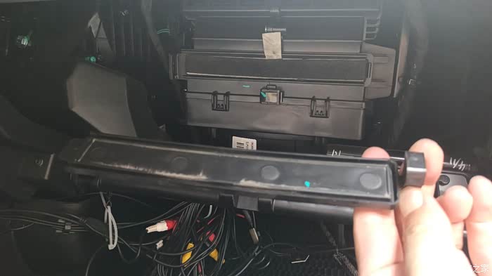

捏住这个封盖接口,即可松开封盖。
稍用力挤压
捏住后向外顺势拔出封盖

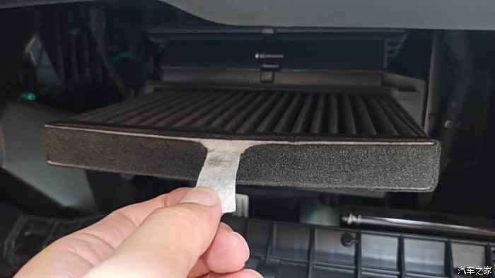

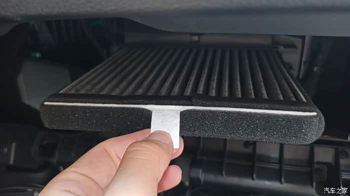

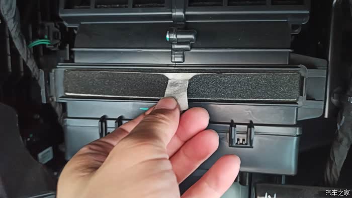

轻松抓住中间白色拉带便可取出空调滤芯。
向外拉出,不必费力。

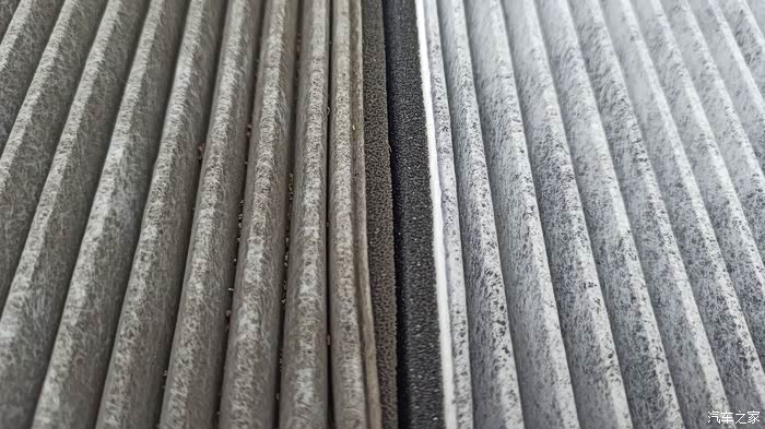

新旧滤芯器对比

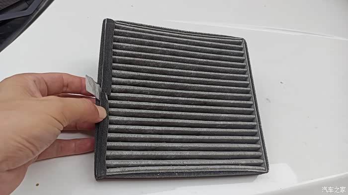

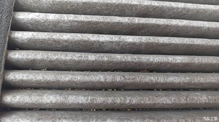

取出滤芯器,发现已经灰尘覆盖。
在滤芯器,凹槽处有很多的花粉。
滤芯器早已面目全非。
滤芯器早已面目全非。
足见如果没有这滤芯器,我们每日使用空调时需要吸入多少的尘埃污物。

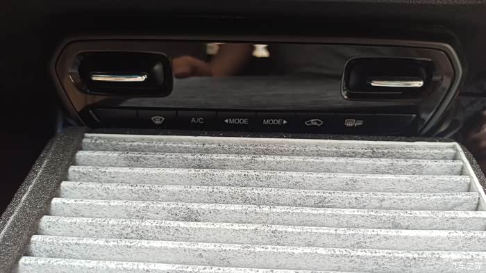

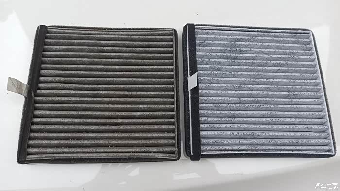

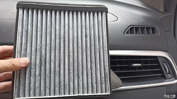

今就两个滤芯器对比,一黑一白,脏与洁分明。

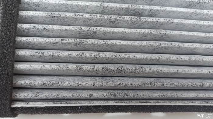

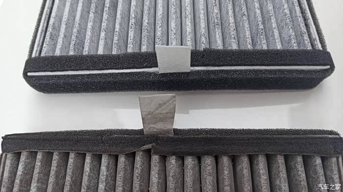

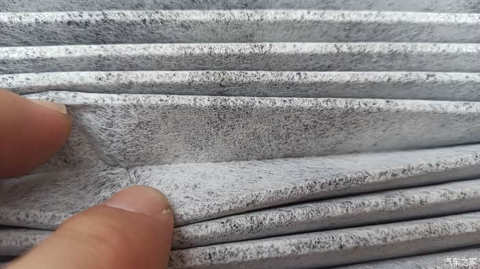

仔细观察崭新的滤芯器表面,布满蚕丝般的纤维材质,真有很多肉眼不可见的毛细孔,屡屡新鲜的空气进入车内,为我们带来冰凉的世界。
表面框架海绵材质环绕,材质轻不负重。
两相对比尤为明显,轻微粉尘,吹风机吹吹还可以继续使用,但现在这个样子显然只能丢弃。
掰开可清晰看到纤维材质覆盖表面。

轻松装回
封盖住
安装时注意右侧左侧的这两个固定扣,应提前卡入框内。
这是右侧限位扣
这是左侧限位扣
