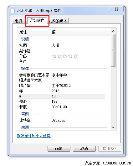

mp3 文件的标签往往包含 标题,歌手,专辑,风格等等额外信息,在电脑上,通过右键属性菜单中即可看到这些信息。

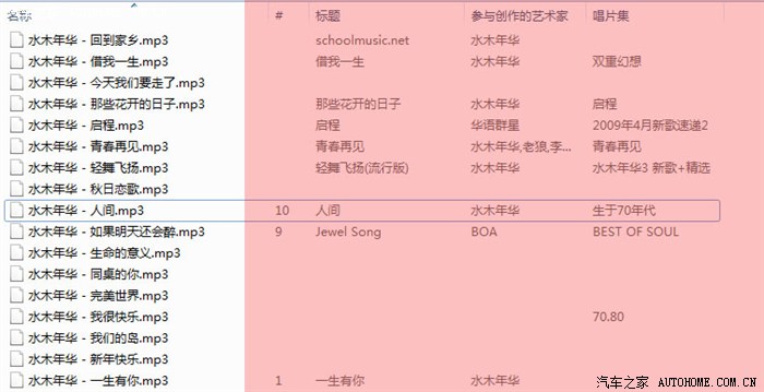

如图,后面标红色区域就是标签
很多中文歌文件中包含了太多的标签,导致乱码的出现,但不是说有标签就会有乱码,有些歌曲也有不少标签信息,但不会出现乱码,至于究竟是哪个标签,或者哪些标签导致乱码,没时间研究了。而且几千首歌曲无法逐一甄别,干脆索性批量将所有标签取掉。

方法一:    在windows 7 下,通过资源管理器来操作的办法。XP系统应该非常类似。

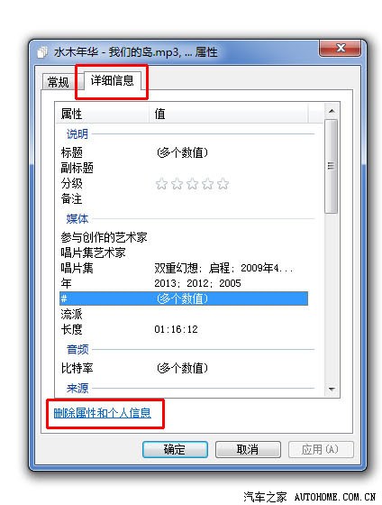

1 选择多个需要处理的音乐文件(可以直接选择已经拷贝到优盘上的文件),在确保所有文件选中的情况下,在任意一个文件上单击右键,调出属性菜单
2 在详细信息中,单击  删除属性和个人信息

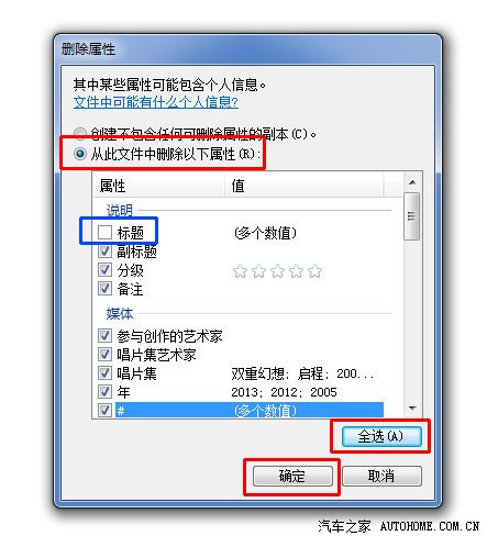

3 在弹出的窗口中由上至下依次单击红色框中的区域,这里建议可以  保留  标题   标签, 即不勾选 标题
4 完成, 如果歌曲多,那么系统会需要一点点时间来处理。

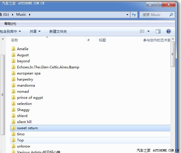

到这里,可能有朋友会问,如果我有几百个文件夹,难道要进入每个子文件夹里,分别选中所有歌曲,再这么处理? 那岂不是累死了。如下图,我在G盘下的Music目录下,有几十个歌手的子文件夹,每个子文件夹中有上百首歌曲。

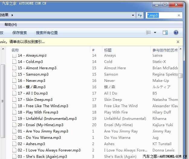

如果有这种情况,只需要到最上级目录中(G:/Music),如果是优盘,就到优盘的根目录下。在此目录下,单击键盘上的F3键,激活搜索,在搜索栏中搜索 *.mp3  即可,既可将所有子目录中的歌曲全部列出来,如下图所示。然后再执行上诉 1-4 的步骤,清除标签。

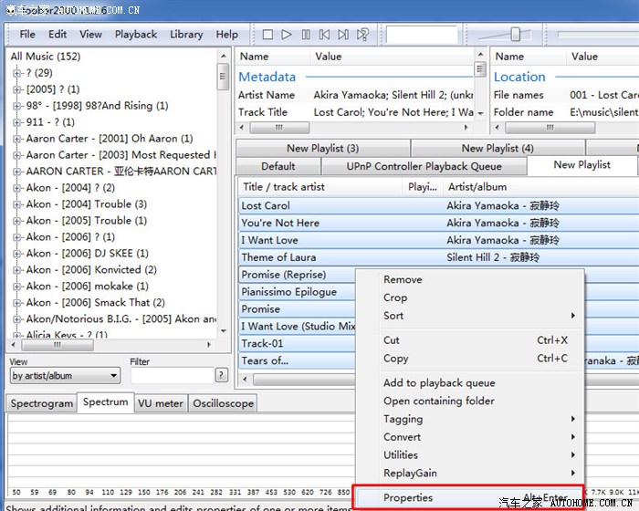

如果上述方法对某些人无效,可以使用 第三方软件,例如 foobar2000, foobar 是音频发烧友必备的播放器与工具。

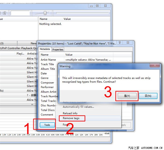

1  在foobar中,将所有歌曲的文件夹拖进来,foobar会自动列出所有文件夹包括子文件夹中的歌曲,选中所有歌曲,右键菜单中找到 属性。
2 在属性菜单中,单击下方的 tools,在弹出的菜单中选择 remove tags,并确认,如果歌曲多,那就需要等一会儿了。我在笔记本电脑上处理几千首歌曲等待了半个多小时。
通过这么处理,XC60 播放歌曲时候,不再有乱码,当然,只显示当前所在文件夹名 与歌曲名。
