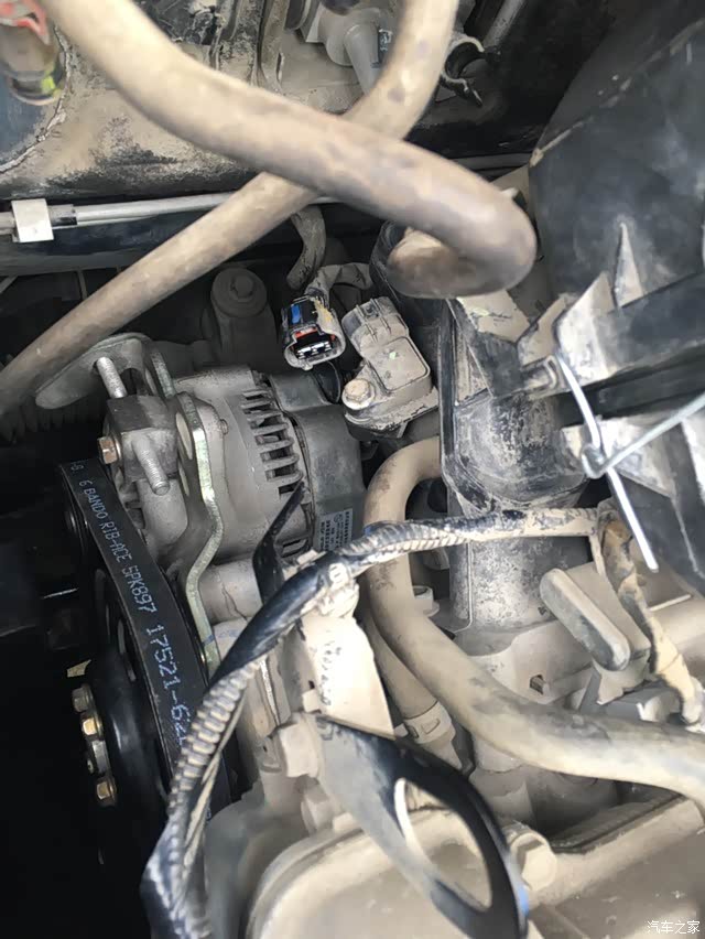

12万公里换了机油,变速箱油,刹车油,空滤,空调滤,机油滤,汽油滤。没有拆车清洗了节气门,入冬内两个月油耗高,油门重,加速无力,冷车熄火严重。一个小坡要踩到4000.5000转。调了节气门没用,奥拓怠速用节气门那里的螺丝是调不了的。怀疑三元,氧传感器,各种传感器。查了很多资料,拆了进气压力传感器用清洗剂洗了,晾干了在装上,熄火解决,动力提升,油门有力。比以前改善太多。大多数修理都是说节气门,清完了根本没用。很多就不知道了。找个靠谱的修理铺,或者靠自己。
