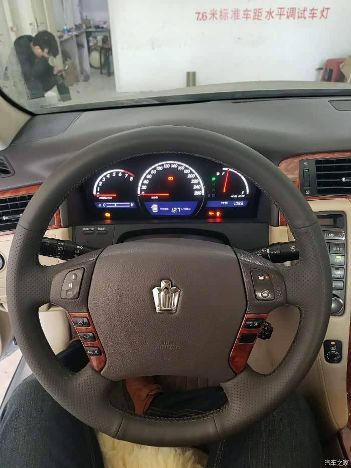

【小方】自己更换方向盘游丝
事情的起因:昨天跑高速,突然发现定速巡航无法开启,但是转动方向盘到一定角度就可以打开,于是自己判定是游丝问题!

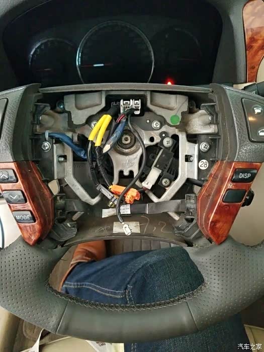

东西不难换,一样一样的拆即可!仔细点,注意卡扣就行,具体请看图片!明天传个小视频

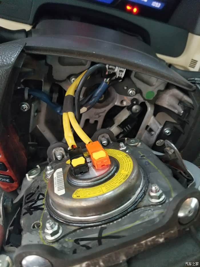

拆气囊的过程忘拍照了,可以看安回去的过程

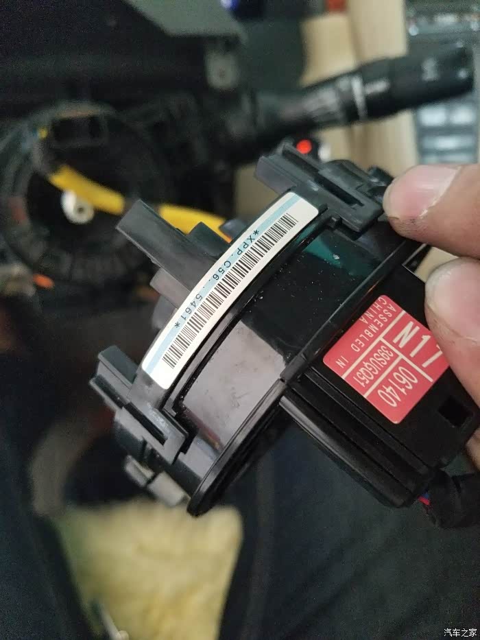

新买的拆车气囊游丝n59,拆下来发现原车上是n17,说明不是一个车的,但是最后事实证明通用

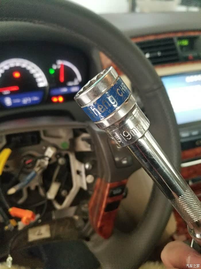

拆方向盘用19的套筒

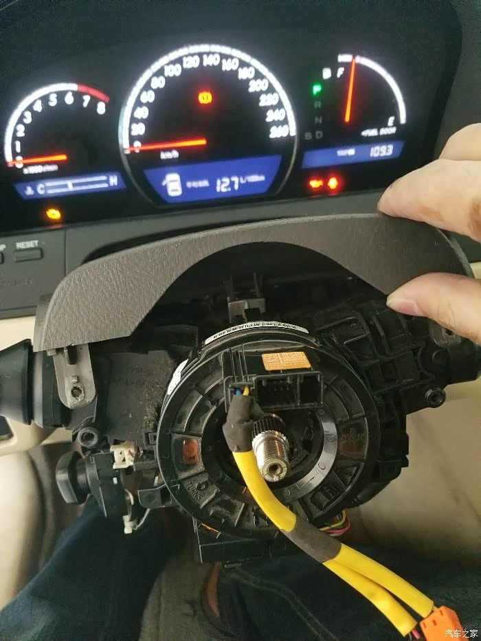

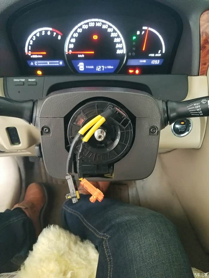

拆下方向盘的样子,下面就是拆壳子了,一共3颗螺丝
上面2颗,下面这一颗

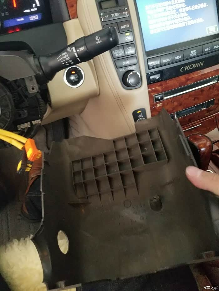

先拆下壳

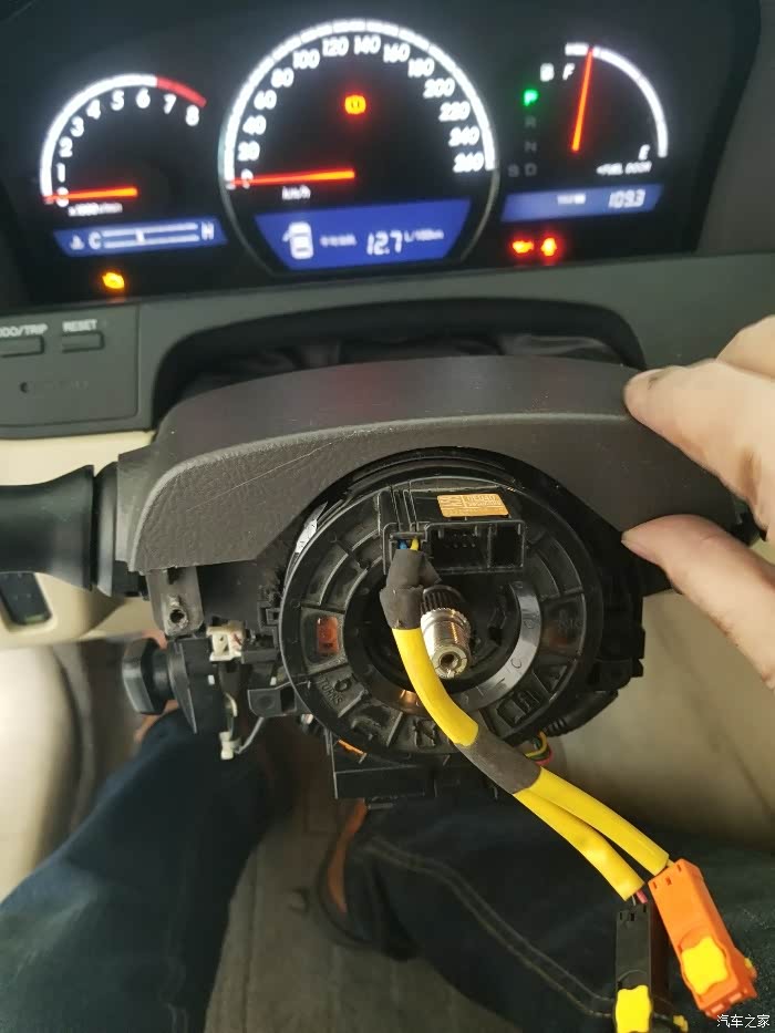

然后上壳

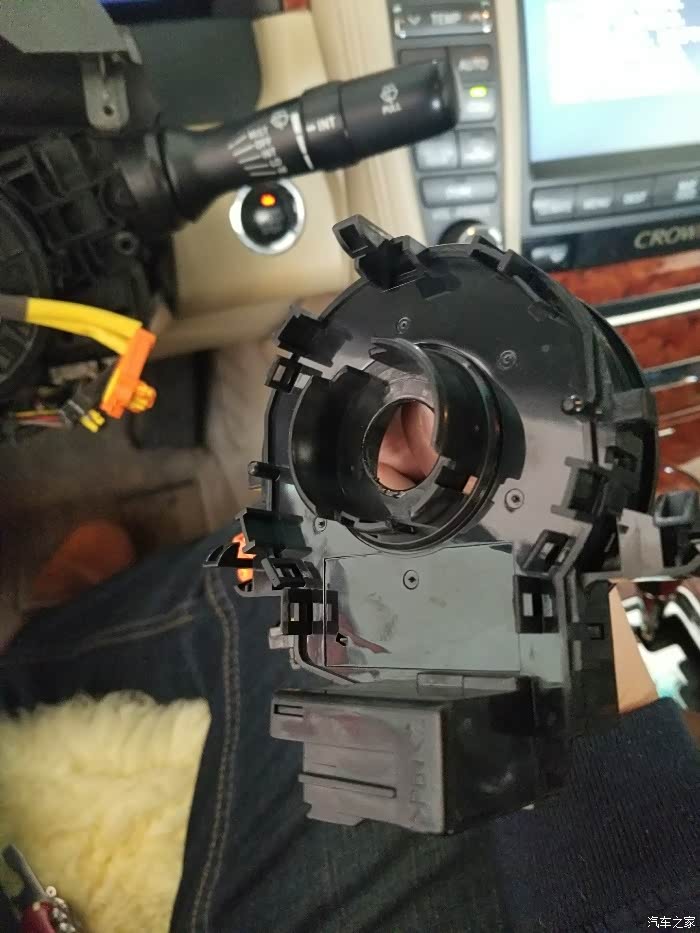

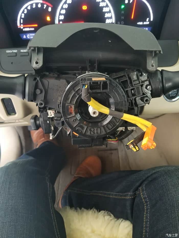

露出了游丝
只有3个卡扣,没有螺丝,型号n17
就这3个卡扣

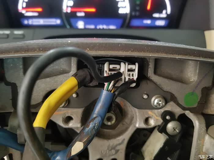

换上之后记得插线
插上气囊
盖上两边的盖子
大功告成!所有功能都好使啦!哈哈!
