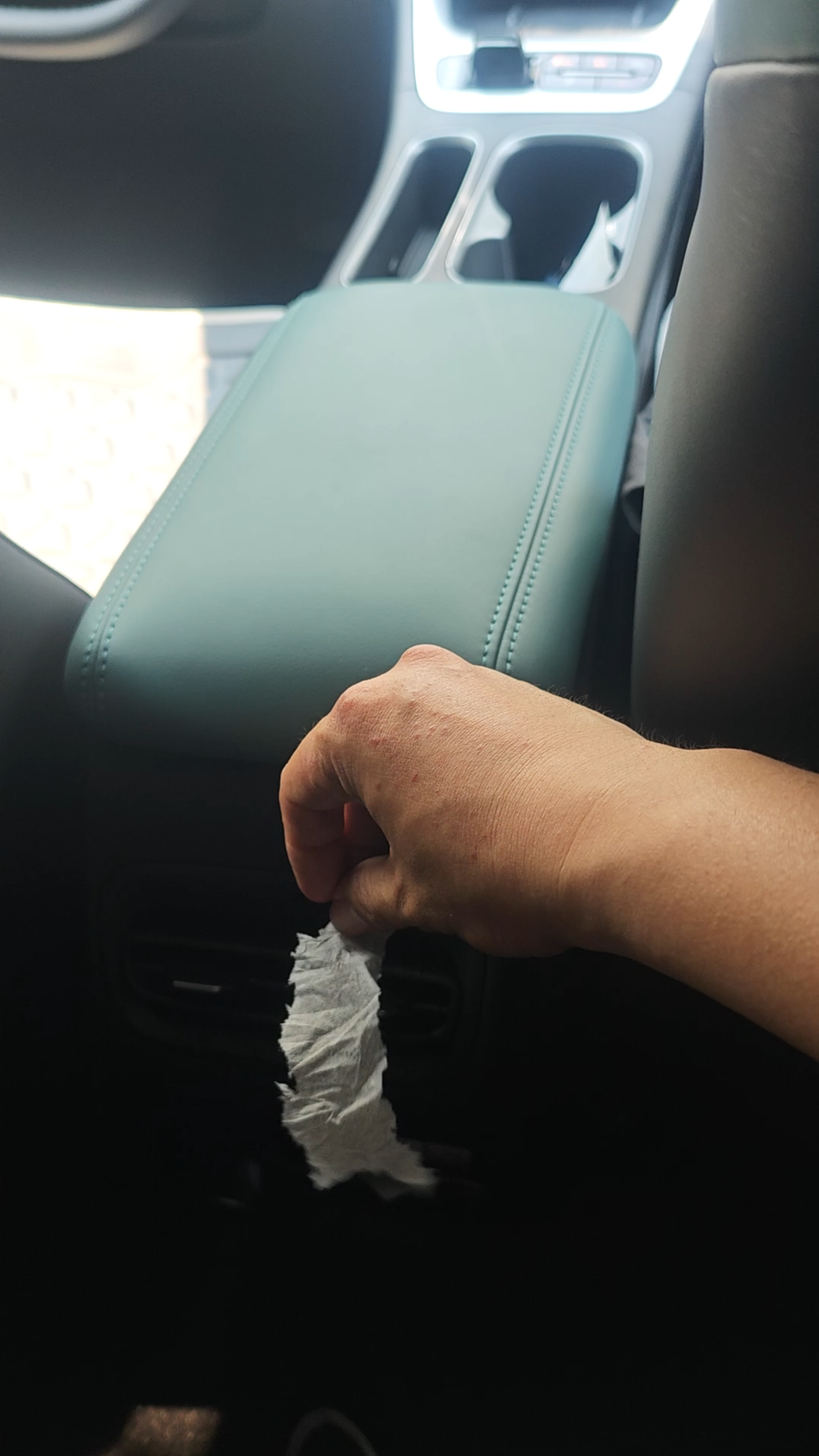

吉利星愿探索版本实现后排原装出风口加装,不更换马鞍(中央通道),安装不拆马鞍(中央通道),加装的后排出风口有实际使价值,空调风量1档后面有凉风,视频中是3档风量时候的出风量

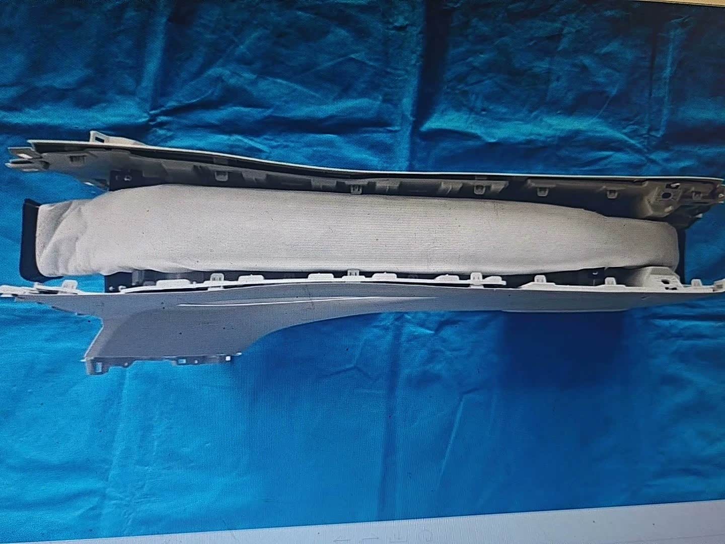

坏消息是后排出风口风管和马鞍是一体的,不单卖,只有总成

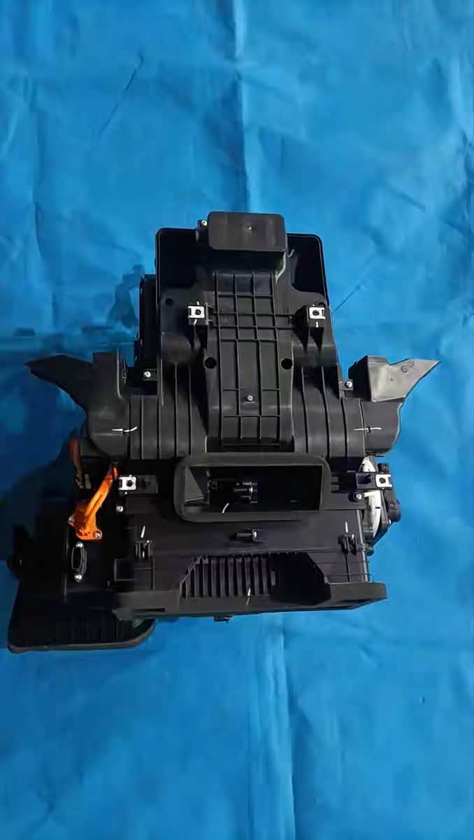

探索+的蒸发箱居然和其他所有车型都不一样
马鞍带风道要650左右,出风口要150左右,蒸发箱就更不用说了
但是有坏消息就会有好消息,蒸发箱不一样但是只有微小不同,可以上手简单处理就能一样

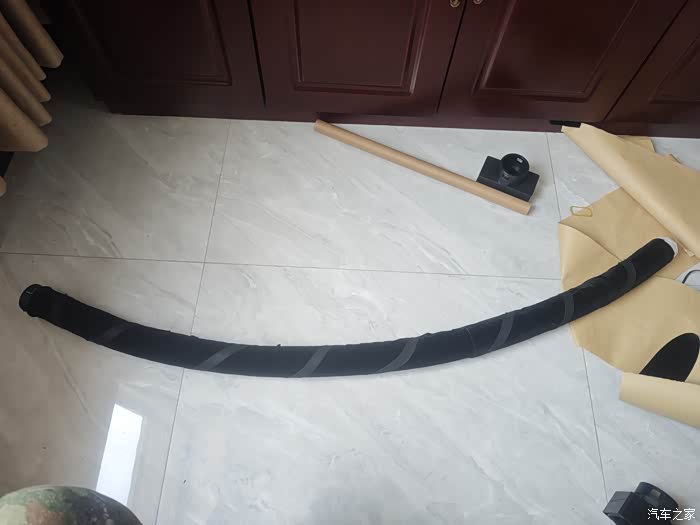

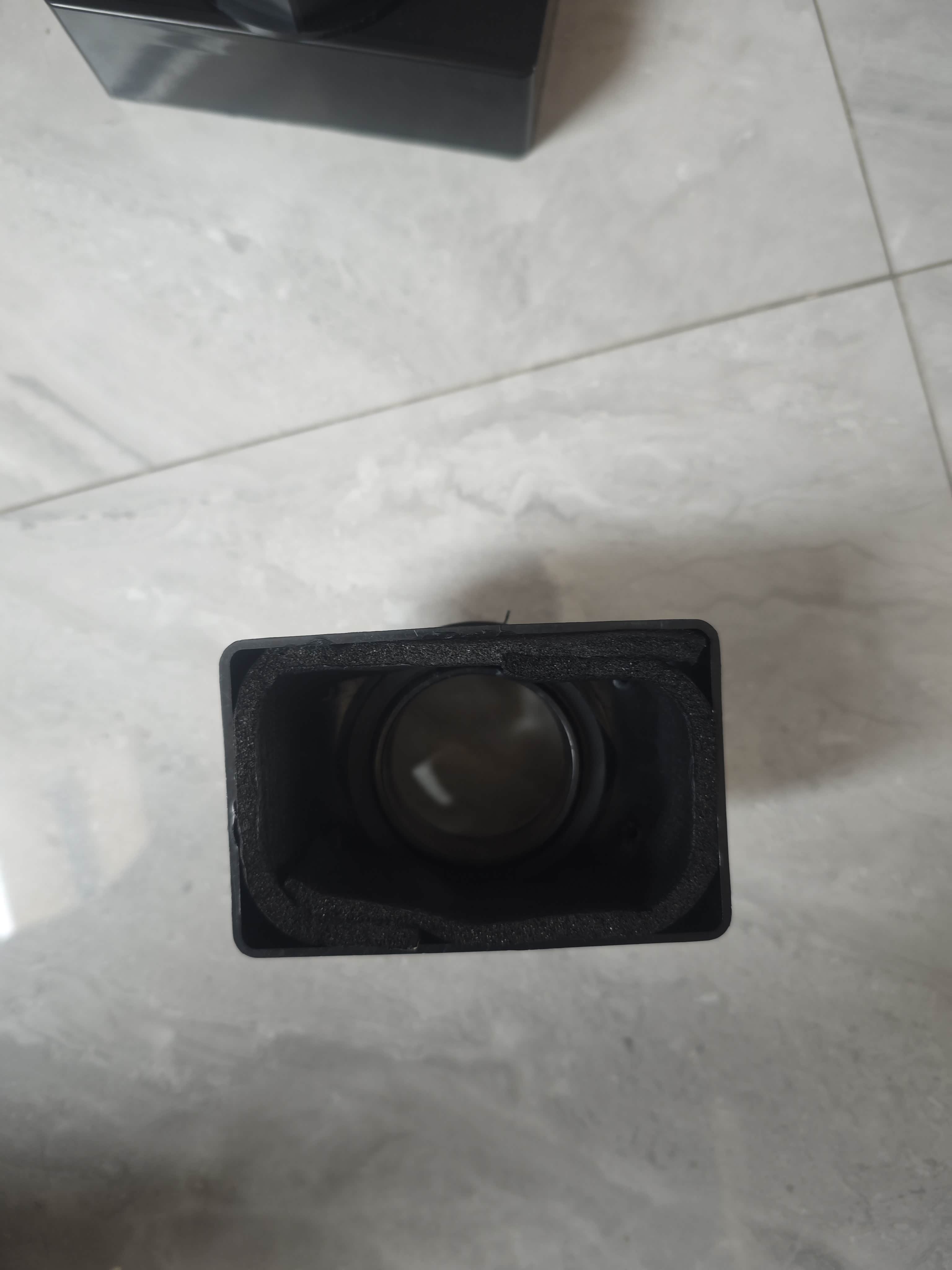

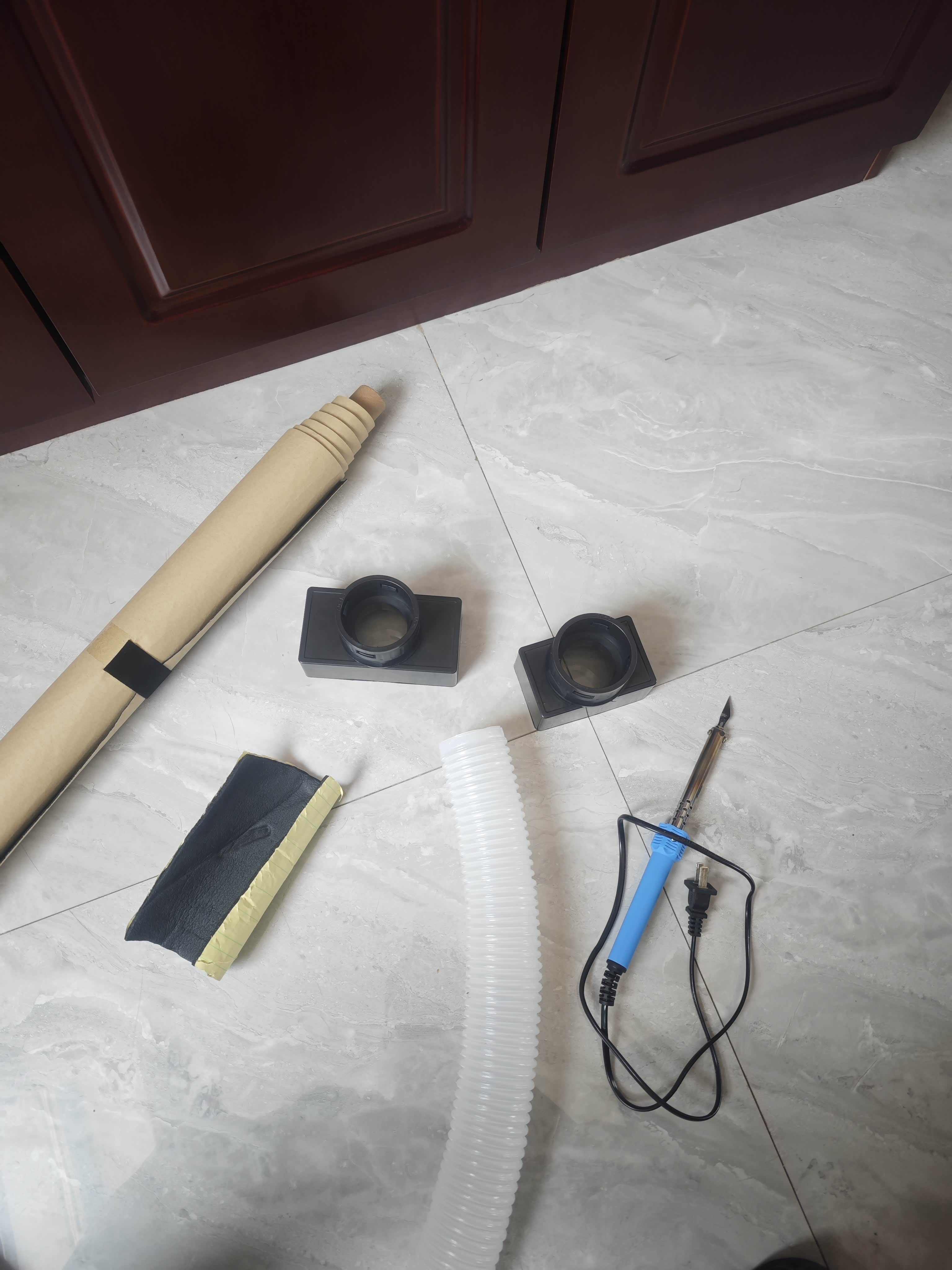

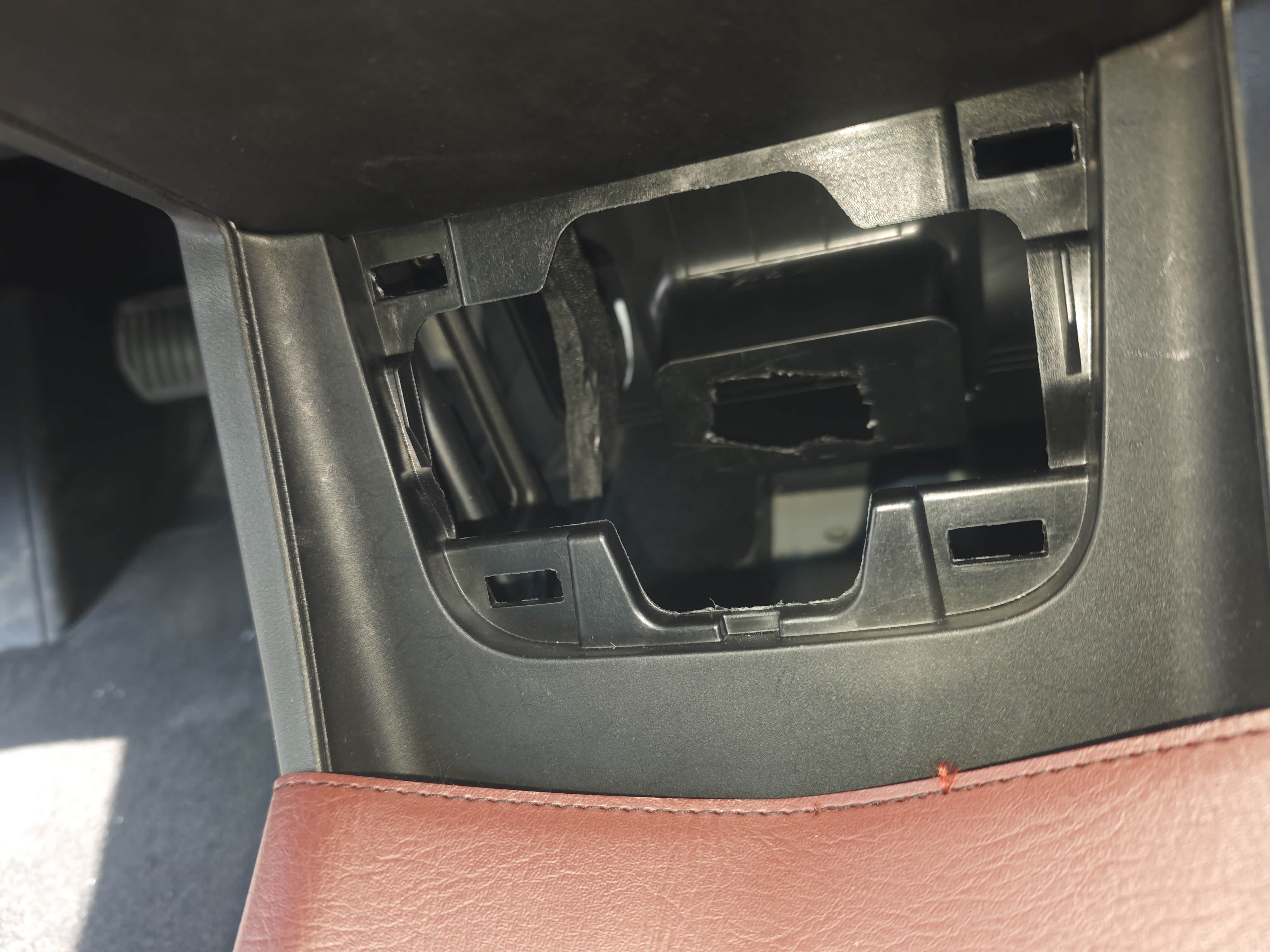

先上材料,风管、风管风口连接盒(自己做的)、风口(安到饰板上了)
风管用自粘布和绒布胶带包裹,本意是防止有异响,同时也能有一定的保温作用
展示完毕,开拆

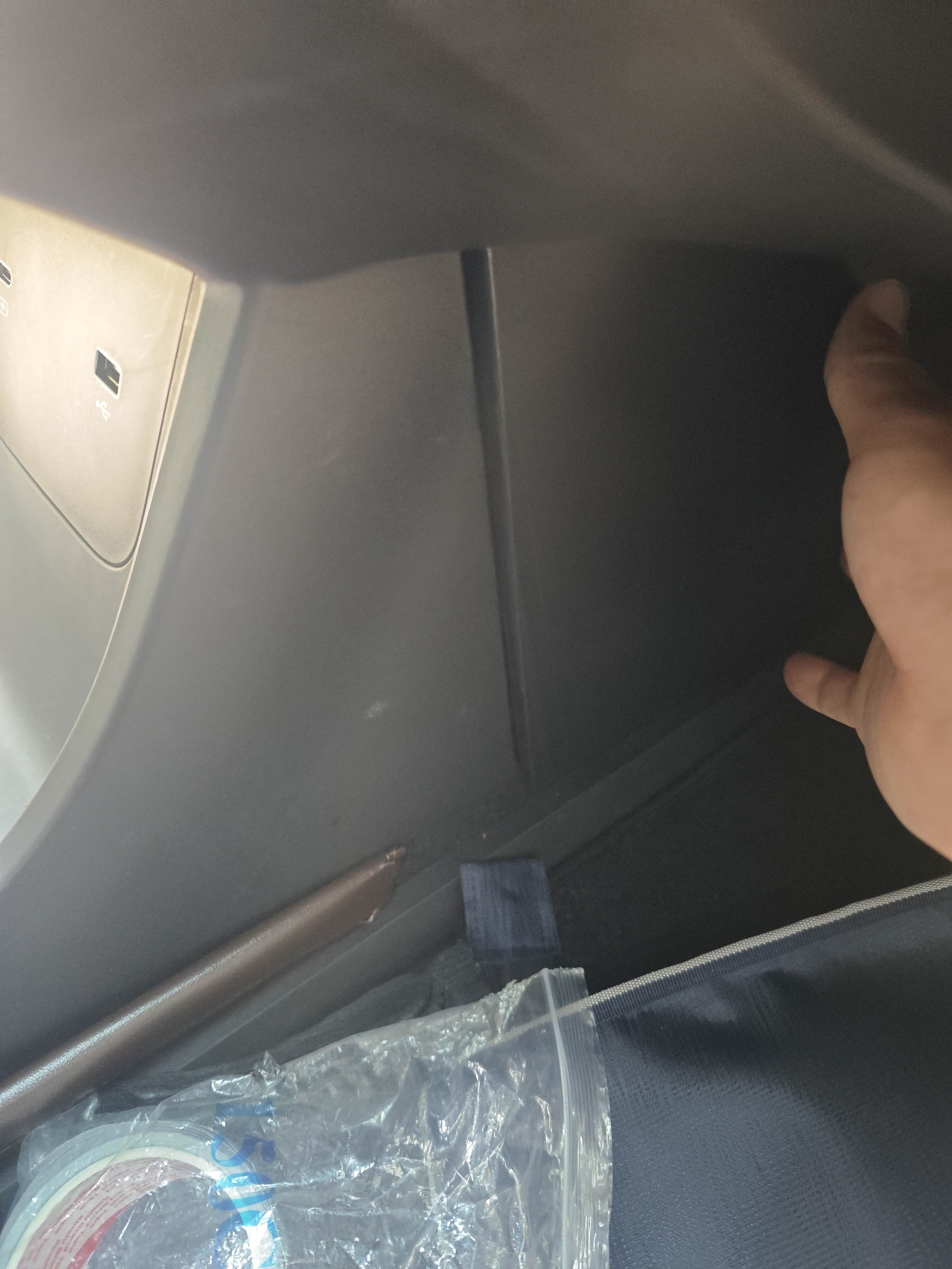

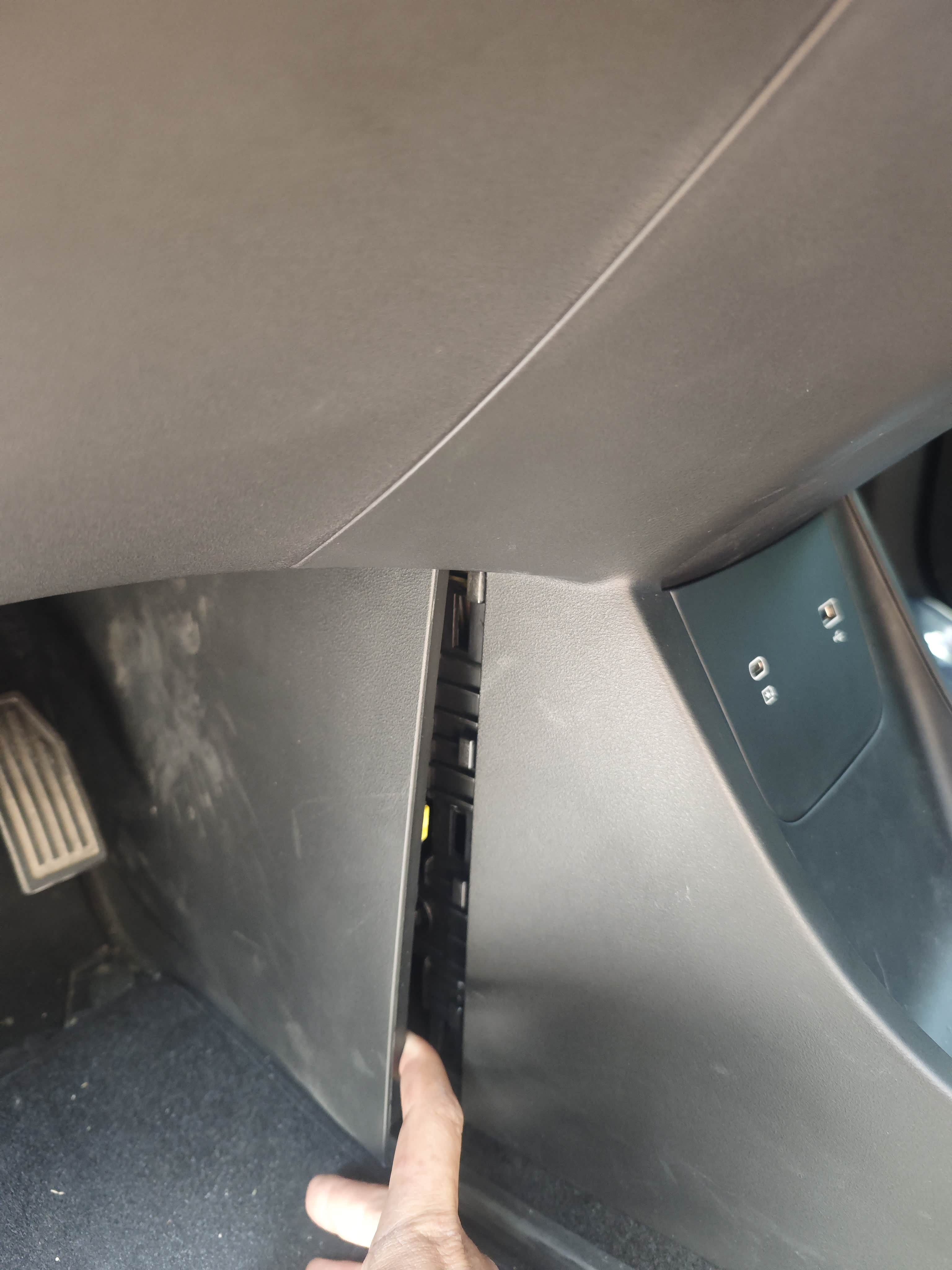

主副驾驶下的饰板,靠近座椅的一侧是卡口,三个,拉开,就可以拿下来

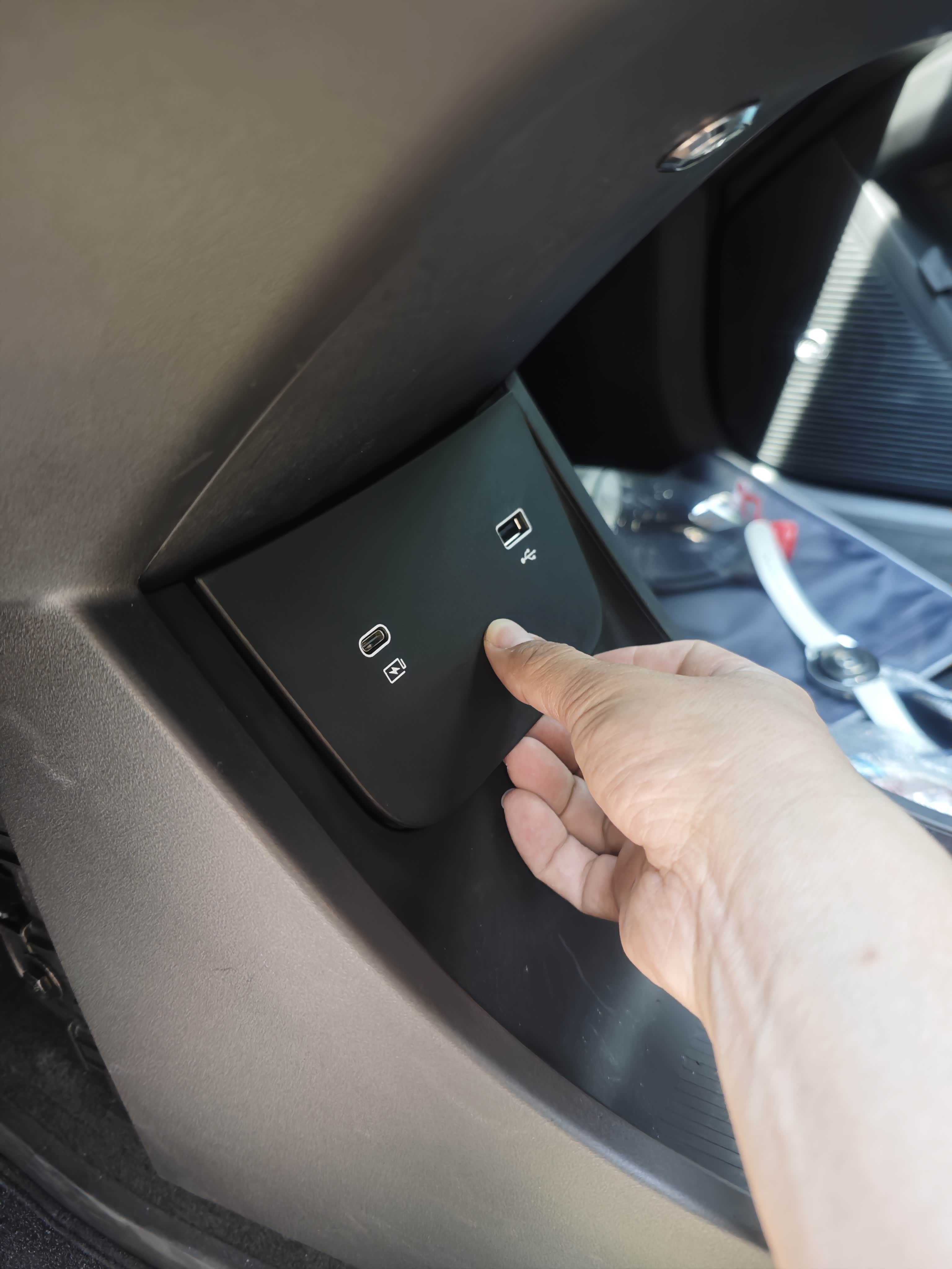

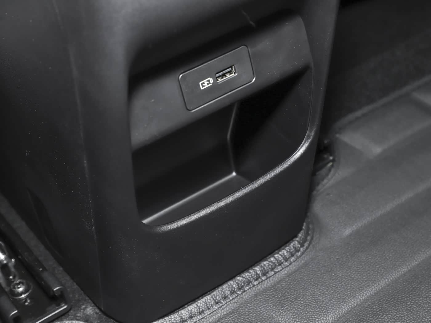

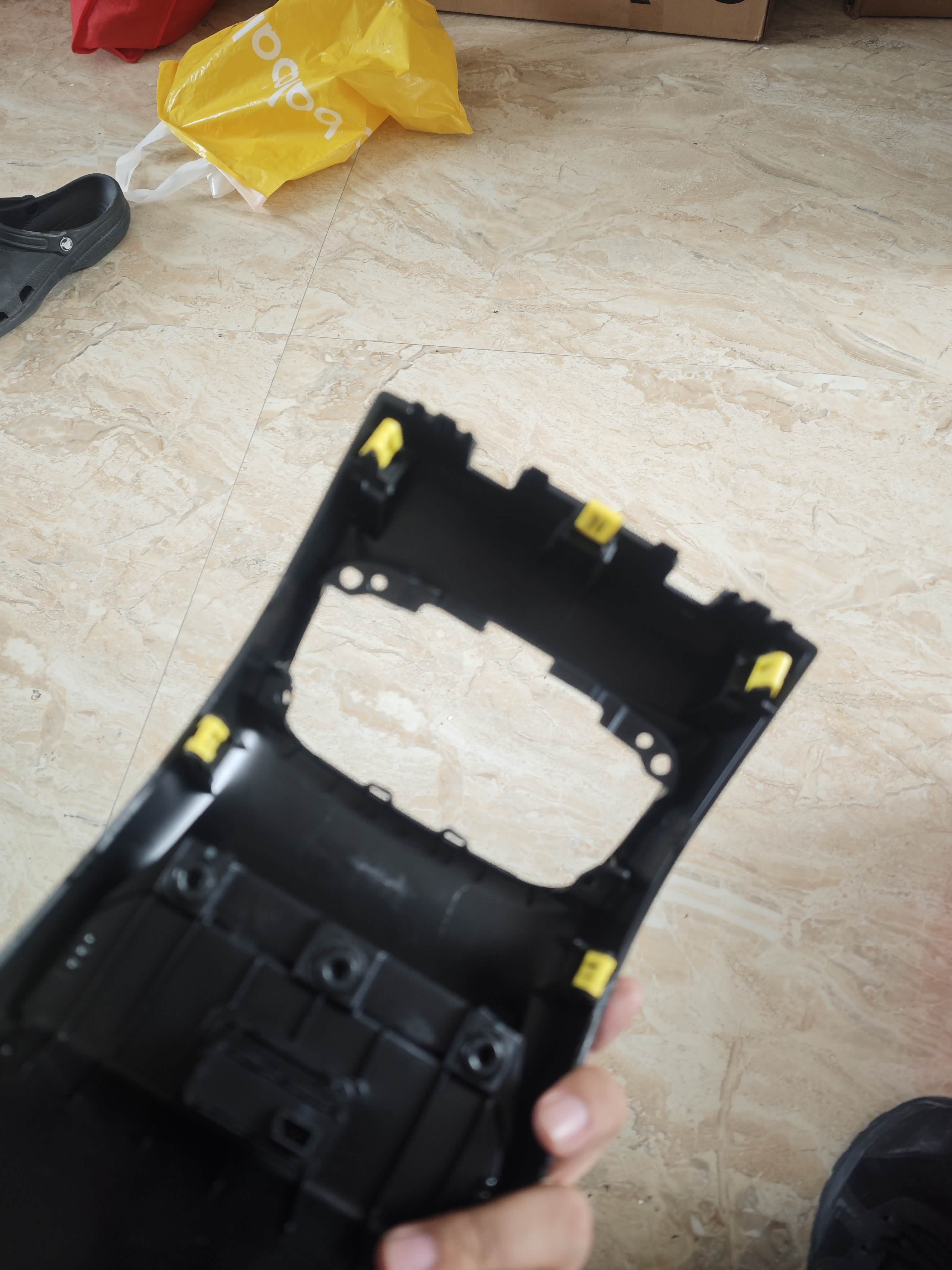

拆充电面板,两侧的饰板拿下,用手顶一下,四个卡口,拿下,记得把线拆了

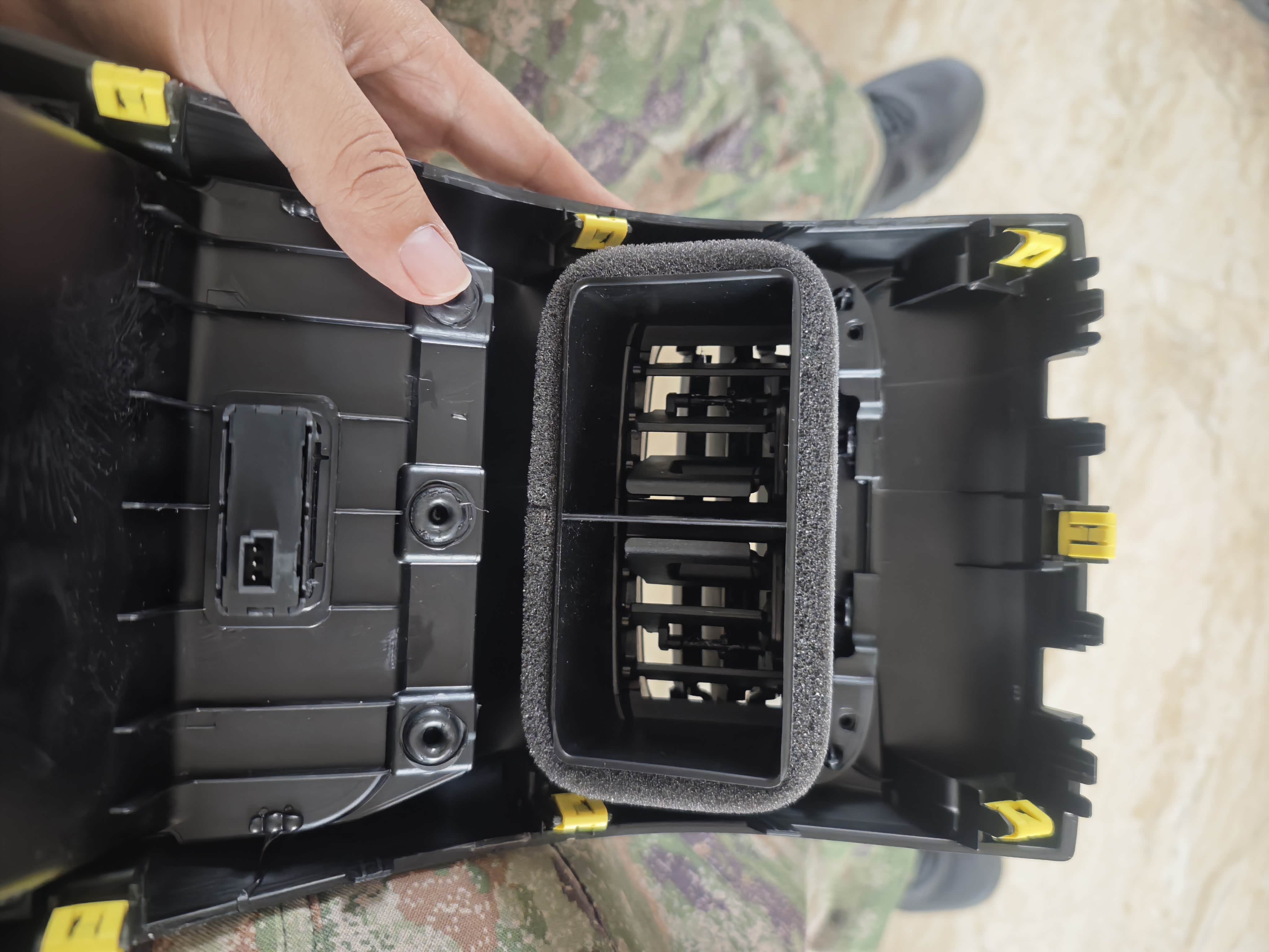

后排出风口这个面板,从下面开始,用力往后拉,就下来了
把原车上的储物盒拧下来,安上出风口
接下来就是最费劲的部分,蒸发箱开孔
用图片里面的电烙铁加刀片的切割工具把蒸发箱下面开个孔,至此,成功一半,最后把风管对应连接,插到位,恢复原状即可
