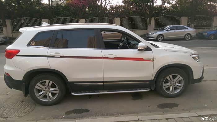

先来展示一下我的爱车霸气威武的外观
长安CS75的车比较高所以安装了踏板 方便小盆友上下车
高位刹车,正常位置的刹车灯,灯雾灯一应俱全
17寸的大脚跑起来安全
带字母的logo前脸非常有特色
整体线条流畅看着就舒服协调

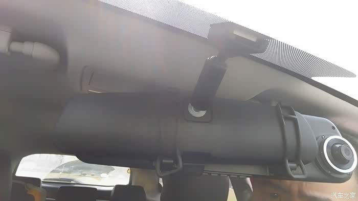

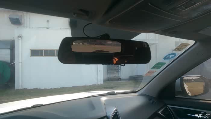

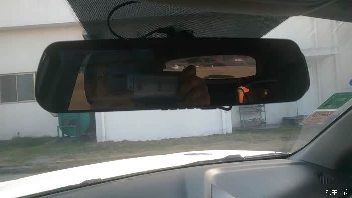

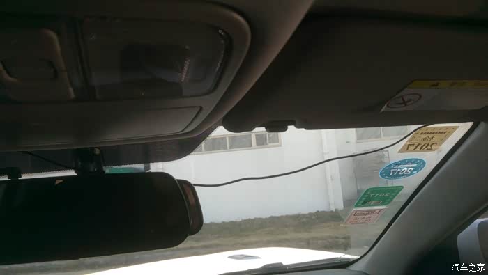

先把行车记录仪固定在后视镜上面
把线连接好确定好位置
把线直接塞到上面的缝里面就可以了

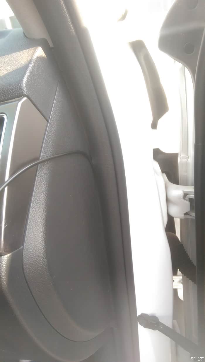

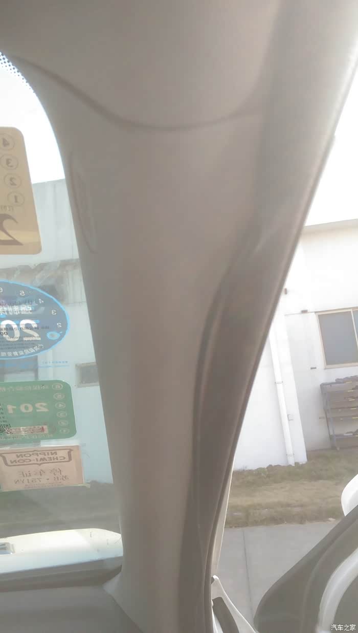

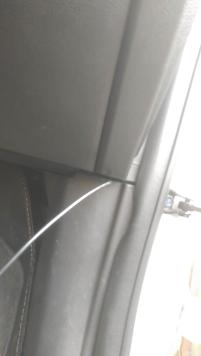

顺着右侧A住把线塞到里面去
密封条可以拉开的线放进去
这个密封条可以拉开的线放进去排好

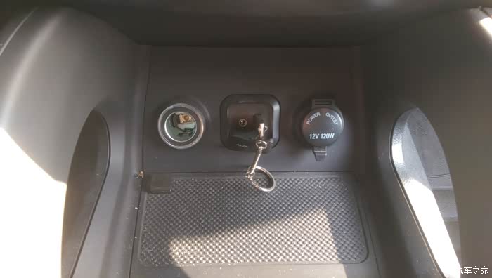

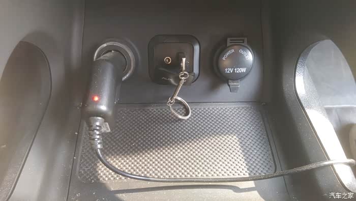

最左侧那个孔就是点烟器插口了
把插头插进去就OK了
安装好了怎么样不错吧

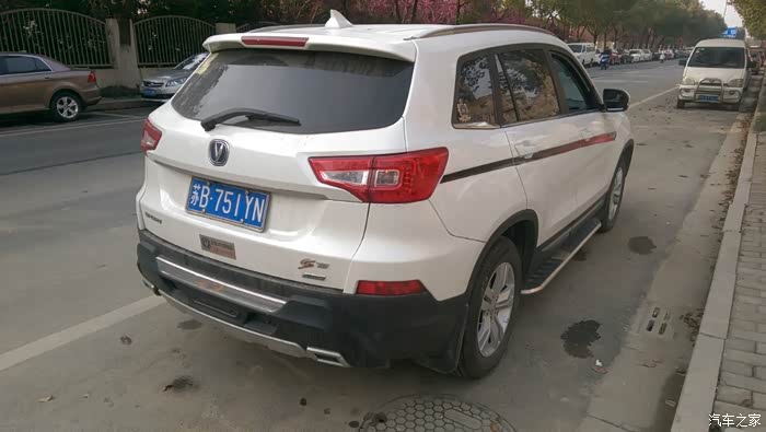

我们在从后面看一看不错吧
安装完毕可以使用了
