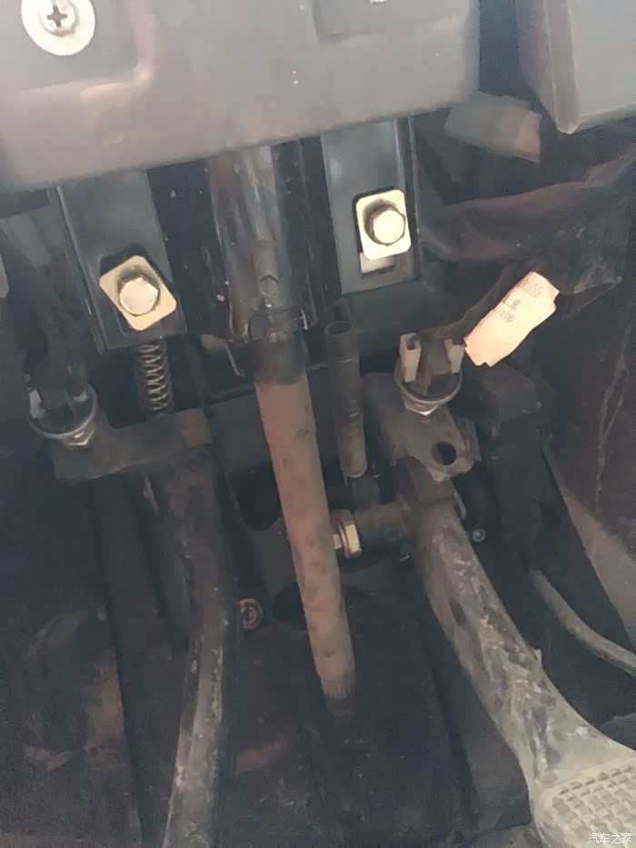

十字节的螺帽是13的,一把快扳13的套筒和一把13的梅花就能拆掉。车内密封板有3颗螺栓套筒小点,型号忘了,反正买一套小套筒就能搞定的。只是底部的螺栓不好拆,人需要钻到车底(我这没修车地沟),我直接躺在地上刚好能拆,但是得把方向转到合适的位置。这里省掉一万字,反正不好拆,眼睛里容易进灰,戴上防尘眼镜就会好多了。

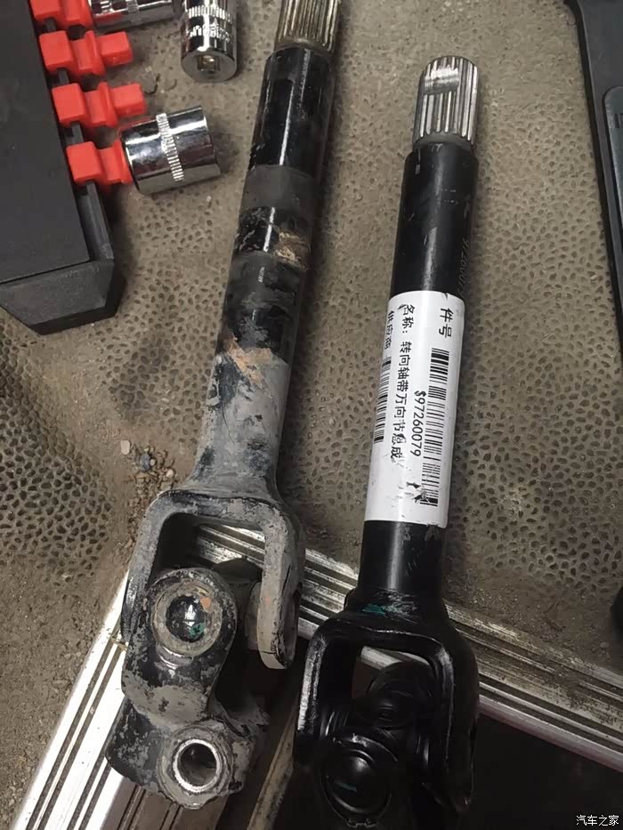

新旧十字节对比

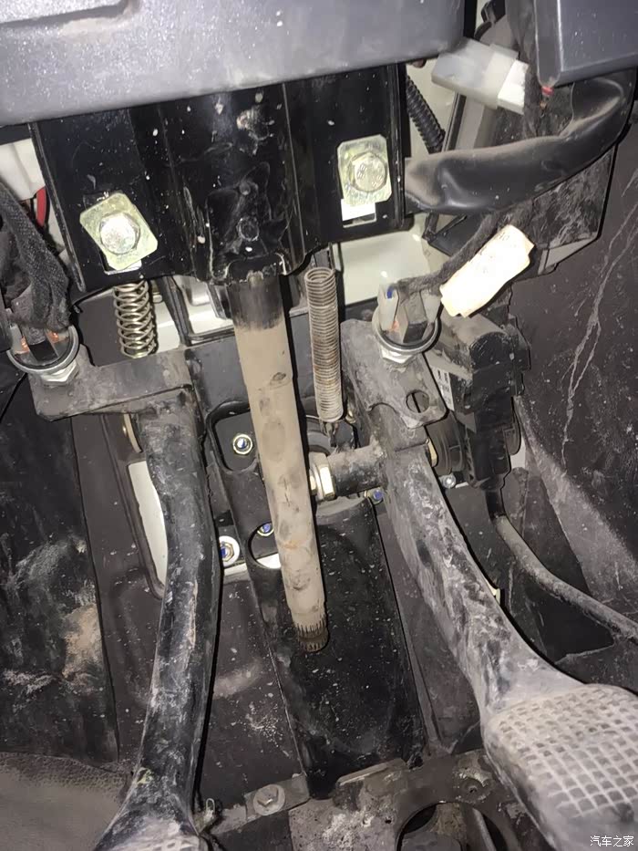

松掉这两颗螺栓,方向盘就很松的能提起来,拔掉十字节
