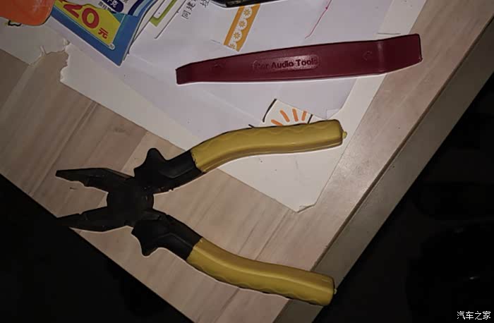

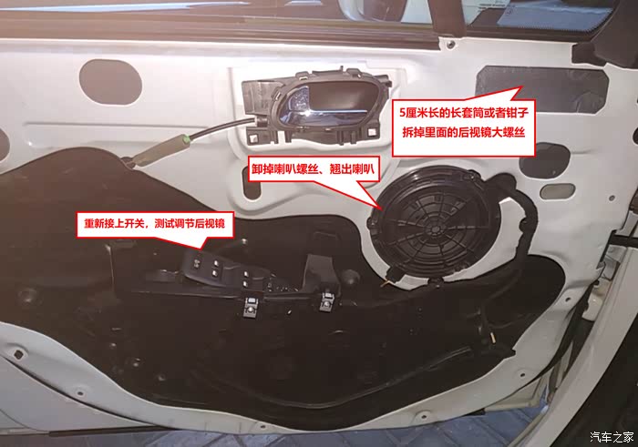

最好有个撬棒。拆后视镜大螺丝的时候用5厘米的长套筒,钳子也可以。其它工具参考前辈大神的帖子。

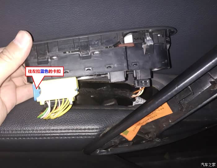

撬掉门把手装饰板后,还要撬开车窗升降面板,拆掉连接的线束。

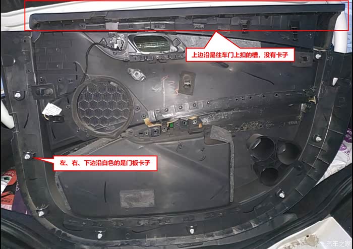

参考前辈大神帖子,扒掉门饰板,不要扒上面。这是门板背面图。
车门里面

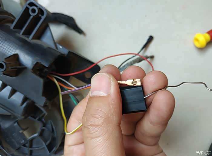

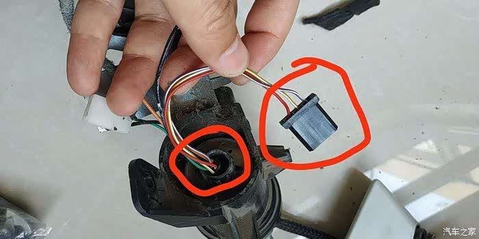

如果仅更换后视镜断掉的底座,先拆解后视镜,再拆里面的黑色端子,才能把线束从孔里拉出来。
用曲别针***铜片上面,把铜片上面的弹片压下去,往外拉线,就出来了。或者用端子退针器更方便,孤陋寡闻,第一次知道这个东西。
