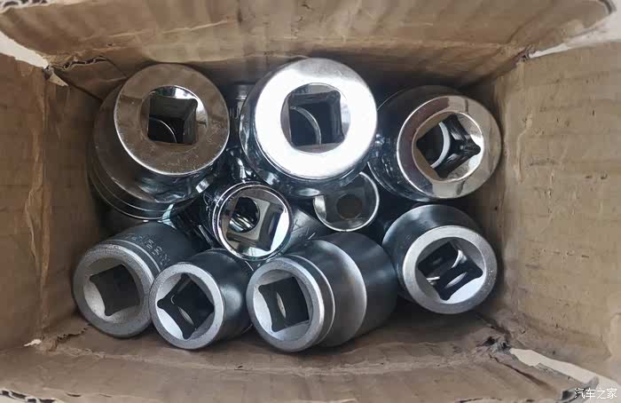

工欲善其事必先利其器,首先搞一把大飞扳手,
14套筒.
一把14眼镜扳手。

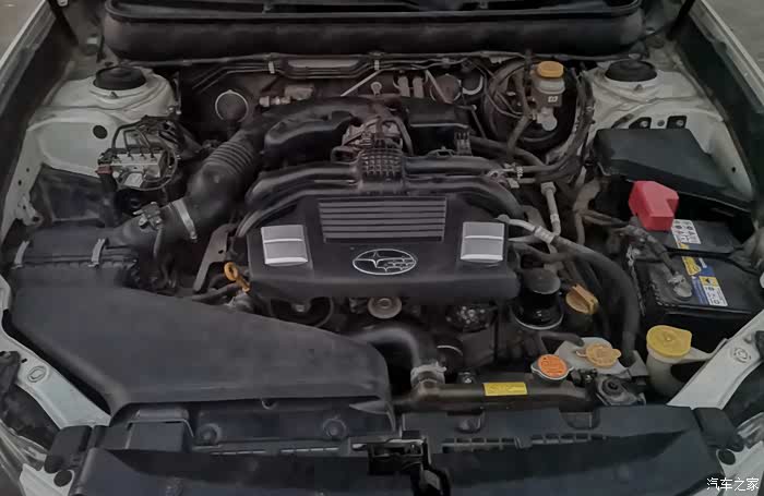

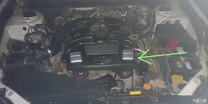

4 拆掉锁扣取下进气口,创造操作空间。
5 发动机护盖。
拆掉发动机上护盖。是为了增大操作空间。

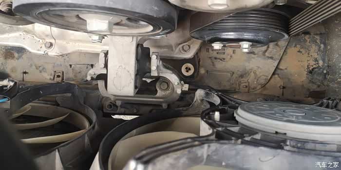

6 先拆这个长螺栓的螺母
用72齿大飞扳手!
用72齿大飞扳手!
7 由于操作空间非常狭窄。所以只能一点一点的旋松。
72齿大飞扳手每次只能旋很小的角度(5度)。然后从螺母上拔下套筒,用手搬动套筒一个齿然后再次套到螺母上旋一个角度。大约松出半圈。
再用眼镜扳手拆卸。之后再用眼镜扳手,陆续拆掉发动机一侧的三个固定螺栓。即可取下旧的机脚胶。
