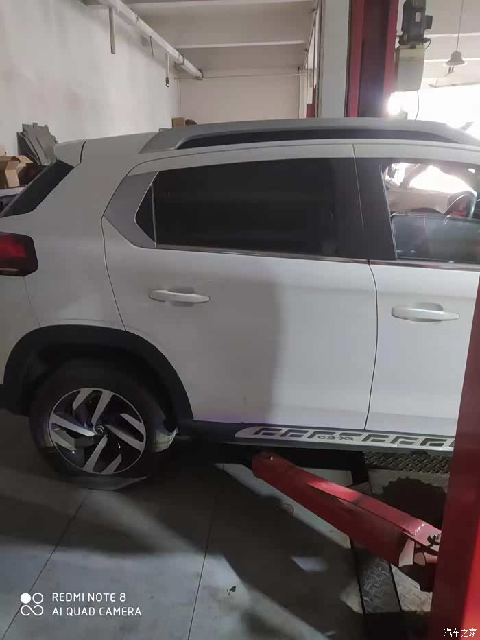

前段时间爱车发动机有故障报警,去4S店维修店里的工作人员跟我讲了讲发动机故障报警有哪些原因造成的今天在这说说
