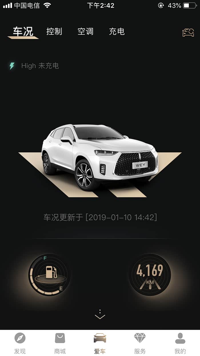

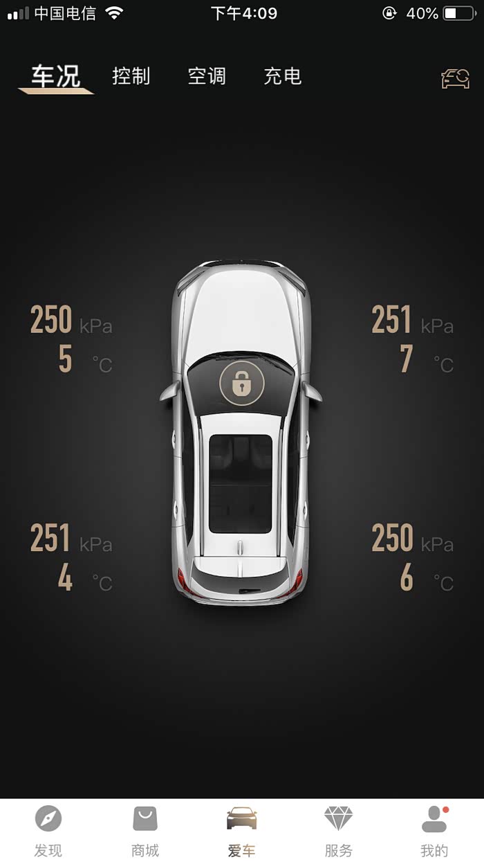

出发前先抓一张充满电的电池续航,因为东北即使在车库里温度也不高,电池反应液活性降低,49公里不能代表电池续航,温度上来了反应液活性恢复正常,续航能力就恢复了!
这几天东北三九天温度有点偏高,不太正常,但是晚上零下二十多度
车库内抓图,车库保温性能差一下啊!明年暖气得改造一下了!
出发前油量,里程值这个是必须有的,上面有时间点

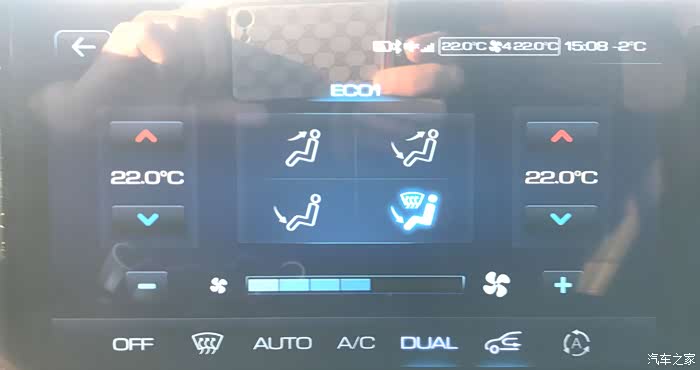

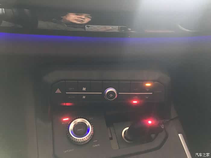

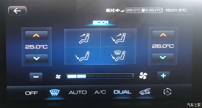

准备出发,今天温度还是可以的,启动车辆,发动机没有启动,在车库内按风量按钮开启空调。记忆了早上来时的设定。
设定好温度,风凉不要开的太大,驻车预热系统刚刚启动,小水箱温度还没有上来。出发!
大约一两分钟吧,温度上的挺快,关闭除雾按钮,开大风量,防止风挡结霜,大家可以看看右上角,-2度是开出车库后环境温度持续下降,上一张图是5度,是库内温度,下降到了-2度不到2分钟,行使出来500多米吧!

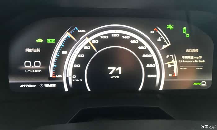

出单位大院,门前路限速60。发动机依然没有启动。
进入主路限速70

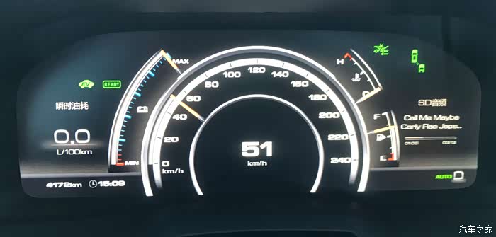

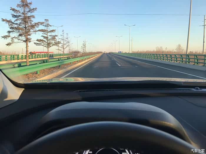

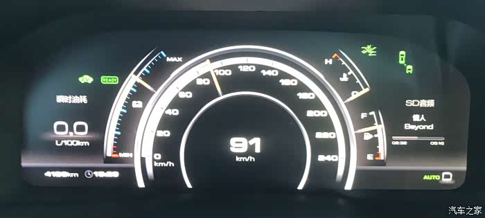

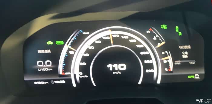

进入城市快速路限速90,车辆渐入佳境,由于有驻车预热系统,这个时候电池温度即使不在最佳工作温度,也能很好的完成他的使命了。有电池终身质保,你怕啥,长城买单,大胆用吧!
今天回家早了点,路上车并不多,前方两座高架桥等着我穿越那,加油吧!
快速路上2处限速灯杆,熟悉的路况,大胆开吧,平时都是这个速度90-110之间。

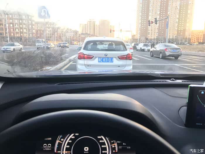

进入了拥堵路段见到了后楼的宝马X1。他也很看好P8。经常问这问那。实质上P8正是打败了宝马X1混动荣获上海比赛新能源豪华组冠军。燃油版X1和P8就没法比了。乘坐舒适度两车相当。都是宝马设计师设计的。本是同根生啊!

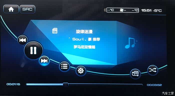

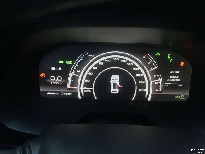

到家了,停车入位,没车库了,终于可以拍一张清晰点的图片了。

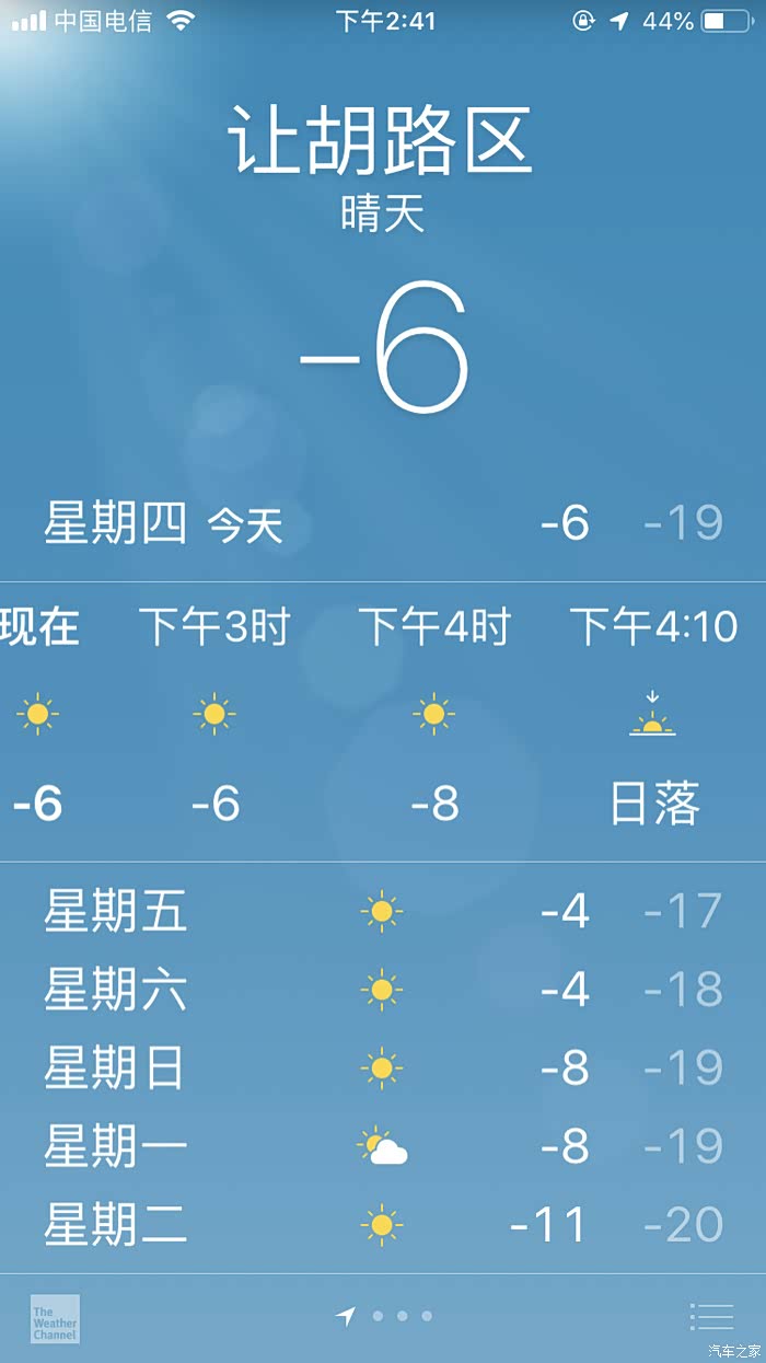

看下右上角的环境温度,车机显示-5度,实际环境温度-7度。由于环境温度感应器在保险杠内侧,加之我带了口罩(关注的朋友可以看下我之前发的帖)所以车内感应温度比环境温度高2度。(实测)

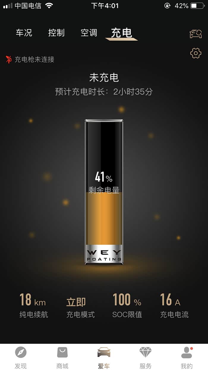

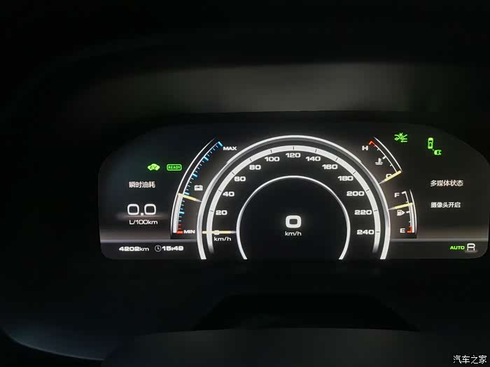

展示测试成果的时候到了4202公里了,还记得出发前的公里数吗?4169,全程33公里。
展示测试成果的时候到了4202公里了,还记得出发前的公里数吗?4169,全程33公里,消耗电量59%,剩余18公里续航,剩下的小学生都会算了18+33=51公里。P8电池系统冬季值得给个赞!不愧为中国优秀工业设计金奖的称号。
多说一句,为什么电池剩余41%是18公里那?P8电池消耗是这样的,当续航显示为零的时候,电量剩余15%。电池设计不允许你开到零。即使强制纯电继续护航,电池剩余5%是不让用的。实质上P8只要有油就会有电,在自动模式下,电量保持在15%。所以官方标定12.9度电,续航50公里,而剩余的15%也在这12.96度里面的。
总结,今日测试圆满结束。全程33公里,控制好油门,发动机一次也没有启动,这里需要注意,电池使用到剩余50%电量的时候,发动机会启动一次,由于行驶了4200多公里了,了解了发动机启动的逻辑,快到50%电量的时候稍稍收一点点油门,控制住不让发动机启动,因为今天担负着测试使命,发动机不能启动。即使启动了也没关系,十几秒钟,检测环境温度和用户需求后就会停机。另外全程使用空调,油量消耗多少那?伟巴斯特我没特意测试过,看看图片油量没有变化,但不等于没有消耗,而是消耗的很少,没显示出来而已。我的同事测试过这个数据,借用一下。伟巴斯特燃油加热器30分钟消耗油量是100毫升左右。
数据:全程33公里,消耗电量59%,剩余41%能够行驶18公里。电池续航能力18+33=51公里。这里在说明一下,由于我充电方便,能量回收设置到最低,路况也好,没什么频繁刹车,所以能量回收有限,即使这51公里里面有能量回收的数据,也不用该把这个数据置于续航能力之外,因为全程是自动模式,纯电行驶。能量回收的高,代表P8设计的好!
