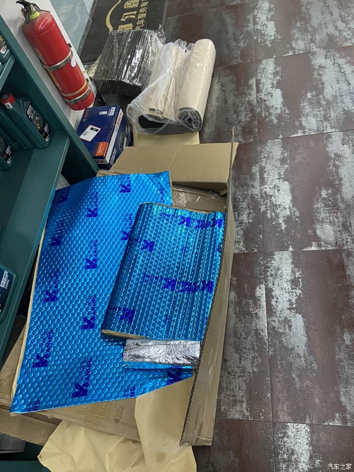

买回来的止振板,蛋型隔音棉,防火棉质量还不错,价格也实惠

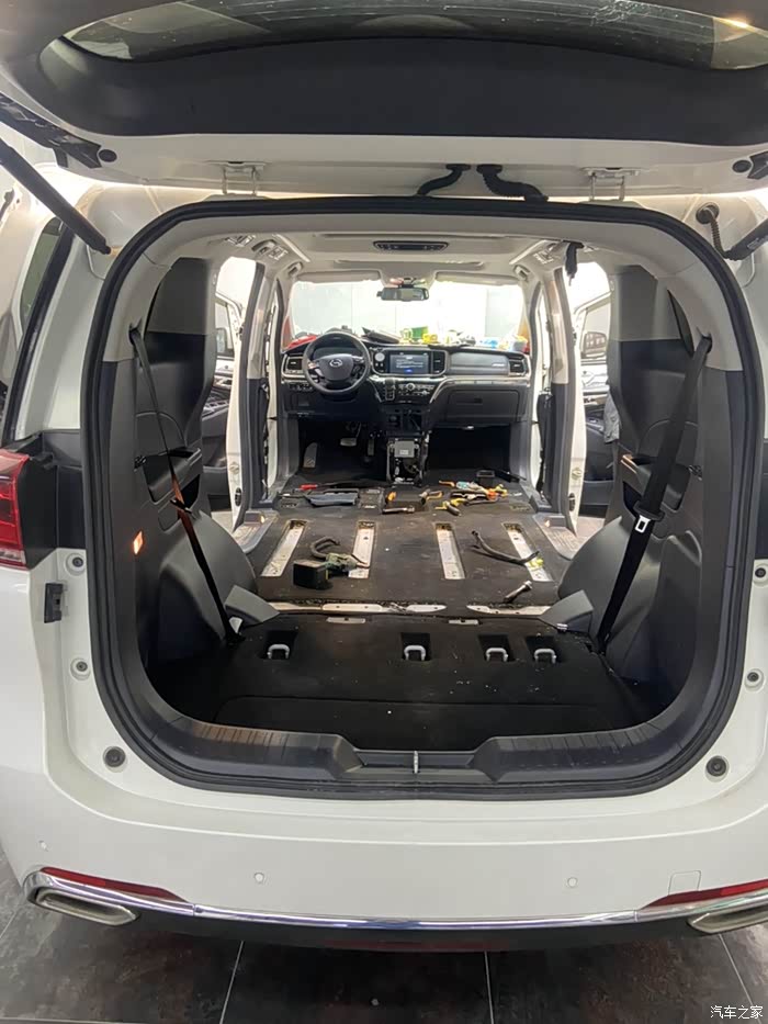

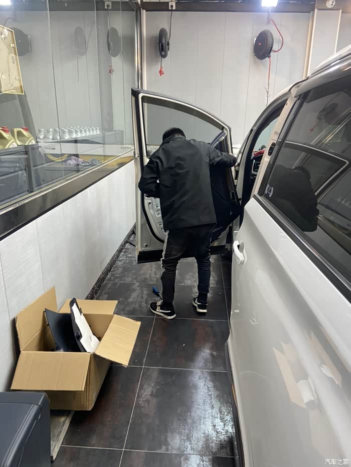

第一天,先拆除座椅
拆门板,原车门板上有部分白棉的隔音材料,这一点为厂家点赞

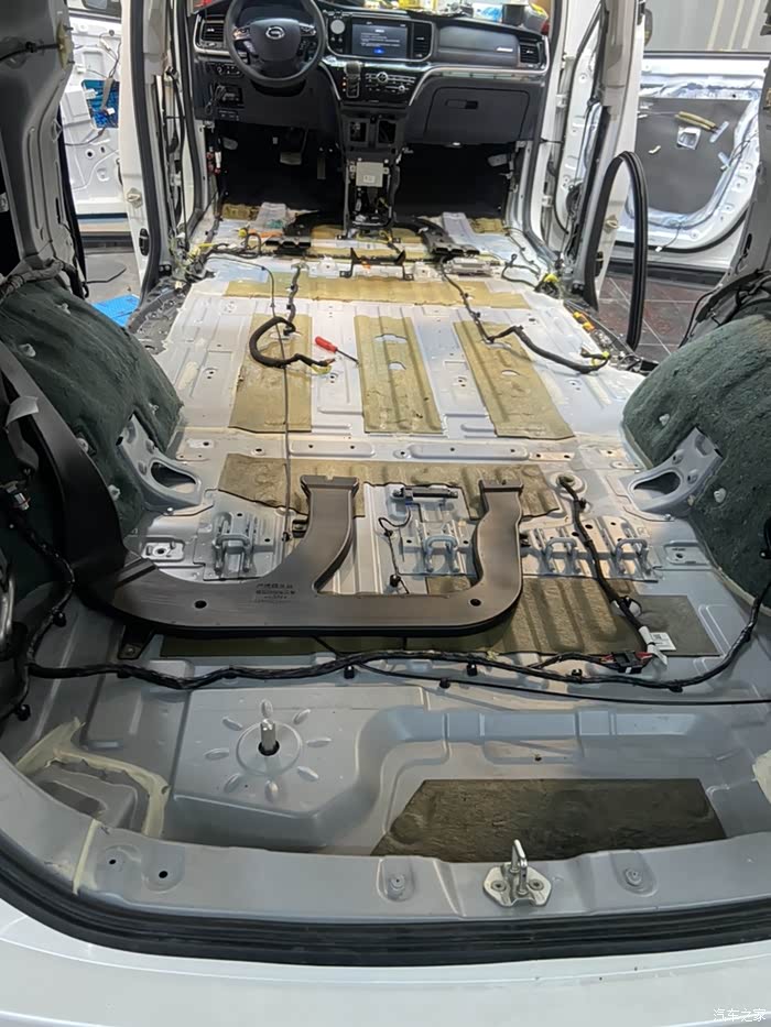

原车拆开以后的内部结构,有一层薄薄的泡沫棉再加一层塑料布

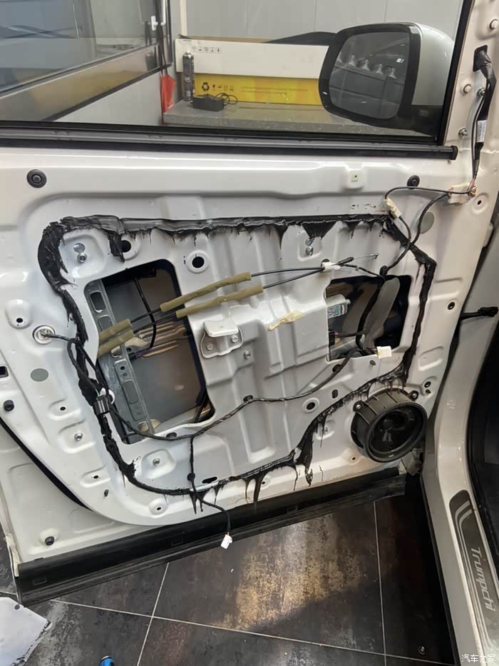

拆除原车隔音棉和塑料布,拆原车塑料膜的时候注意四周的黑色密封胶,千万不要用手去抠,给大家说个好方法,用透明宽胶带去粘,然后用力猛的拉,胶就粘在胶带上了
这个是拆除后,裸露出来的地盘,原车也做了隔音加强,不过用料和面积确实有点少了

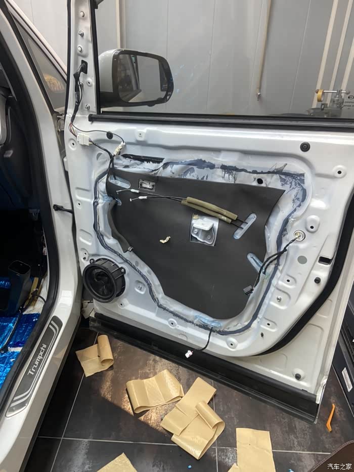

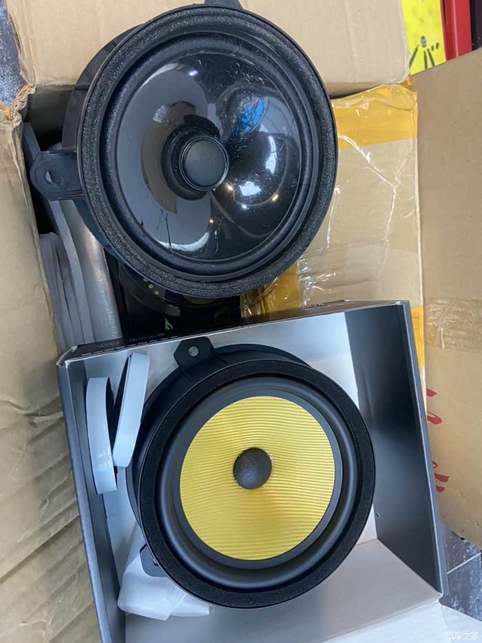

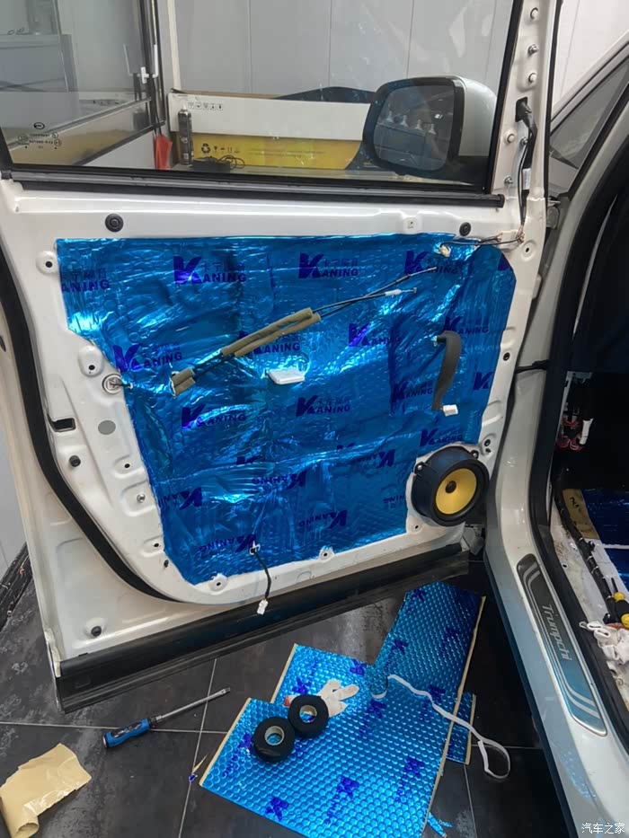

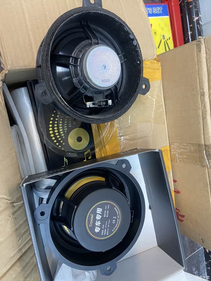

第二天,做四门隔音和底盘,门板里面用剪成10个宽的止振板,间隔2-3公分粘贴,用滚轮压实,外层用两张止振板拼接,压实!顺便把原车音响升级了,买的传祺专用款,直接升级,换完效果立马有不同
这个是买的音响包装,传祺专用(孔位和插头确实合适)四个中低音,四个高音
原车和升级的对比
正面骨盆对比

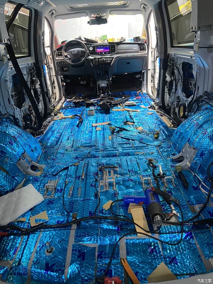

第三天,这个是整车地板部分,止振板铺装图片,注意止振板之家一定要留间隙,才能更好的吸收音频
侧面也做同样的止振板,一定要用滚轮压实

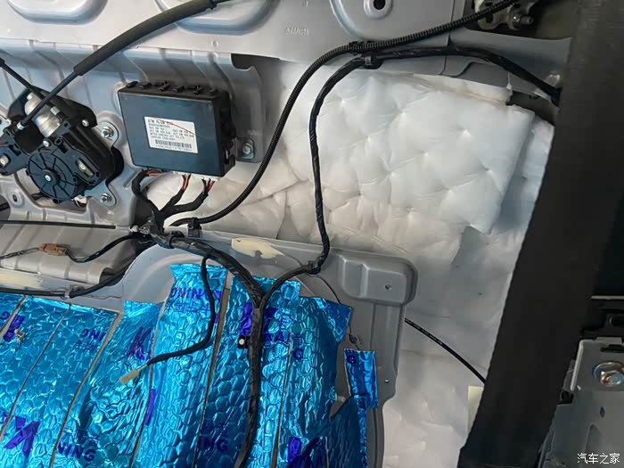

侧面后轮上方,空腔较大,贴两层白棉,这里是用来安装低音炮的
底盘铺设白棉(一定注意下面要把螺丝孔位留出来),原计划底板铺设三层,但是经和厂家及参考其他隔音案例,两层已经足够厚了,再加上原车的底板,再加一层全包围脚垫,这个就是车底板所能承受的最厚厚度了!

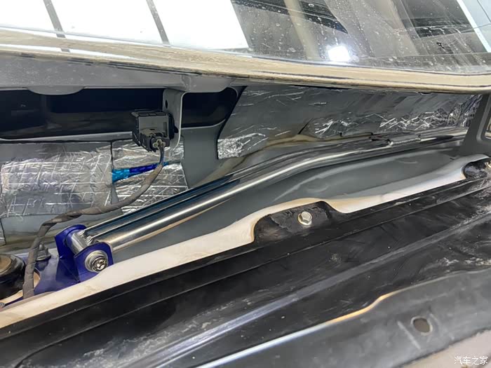

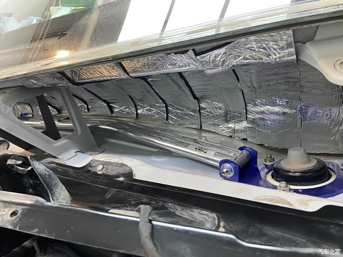

这个是安装前置平衡杆需要拆U型槽,顺便用止振板和防火棉把里面做了,原车的防火墙确实不错
U型槽加装平衡杆,原车螺丝,止振板加防火棉,顺便把机盖也给做了,拆除机盖隔热棉,再粘贴止振板加防火棉,再安上隔热棉,减少发动机噪音传递防止发动机烘烤机盖

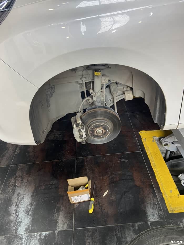

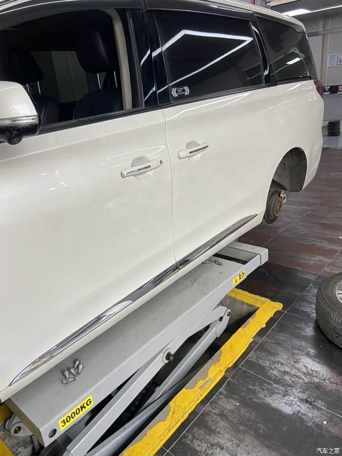

第四天,拆四个轮胎,准备做四轮隔音
拆四轮,要做叶子板,轮毂内侧

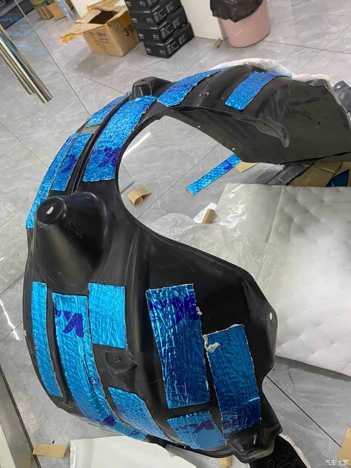

叶子板做三层,止振板+层白棉+蛋型隔音棉,除了做叶子板,轮毂内侧的车体内部也要做隔音,止振板+白棉+防火棉,这个双保险,把噪音降到最低。四个轮的工作量巨大,累了,没拍完!

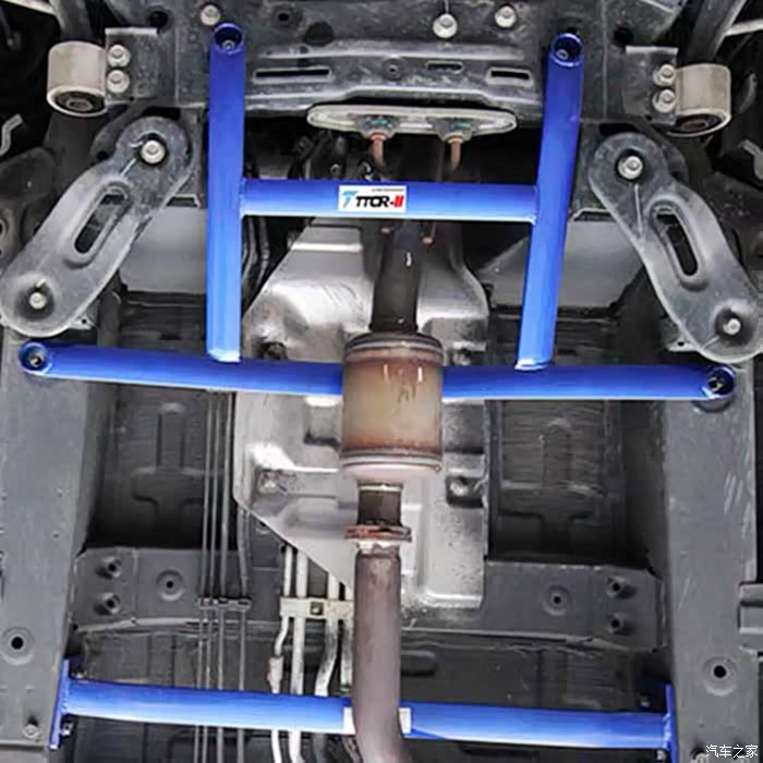

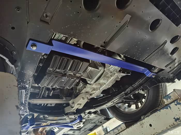

安装中间这个平衡杆时,需要拆三元催化的螺丝,这个需要双人操作

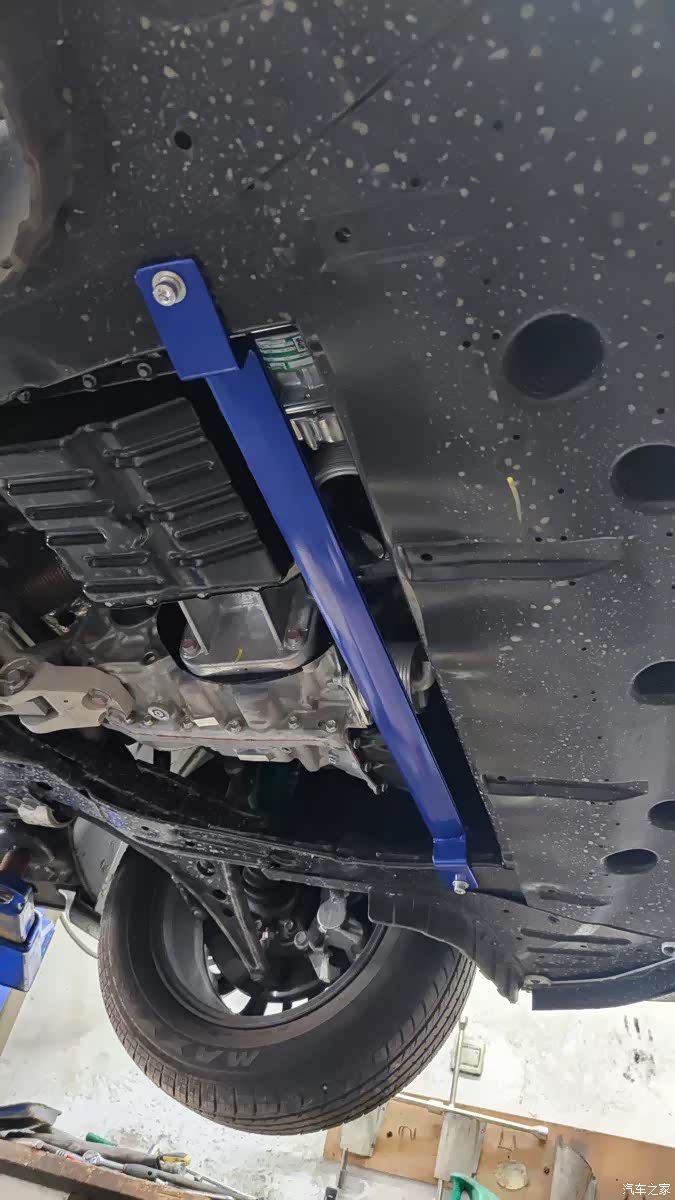

下前平衡杆,原孔径安装
这个是全套平衡杆,这个牌子是正牌,有仿品

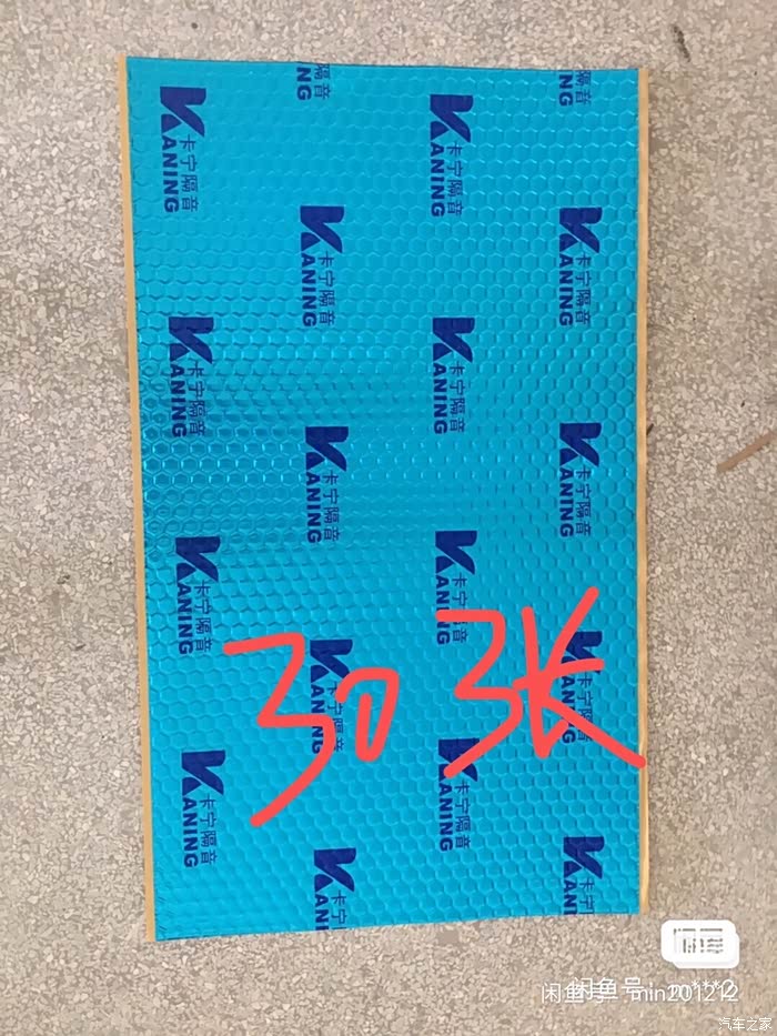

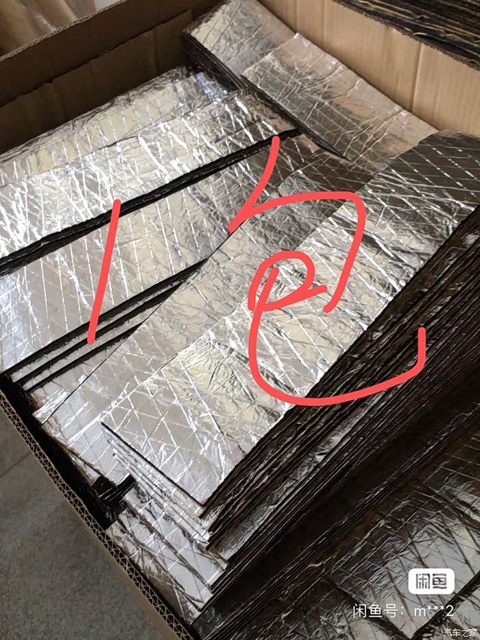

最后把耗材数量发给大家,止振板数量,用过某能的(假货太多,如果能保证正品,可以用),假的夏天温度高了流液体,之前上过当。也用过某静的,性价比一般,后来买了这个,不赖

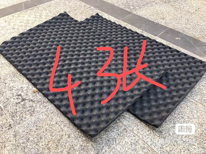

蛋型棉,原计划参考某些车行做的隔音方案,内部用这个代替白棉,但是厂家很负责的告诉我,这个最好不要车内使用

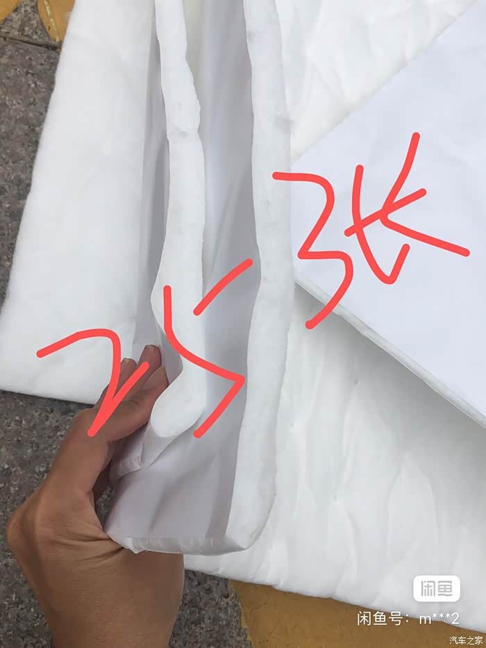

白棉25张,要买自带背胶的,用过某静的,需要用双面胶自己粘,发现效果没有自带背胶的好用
