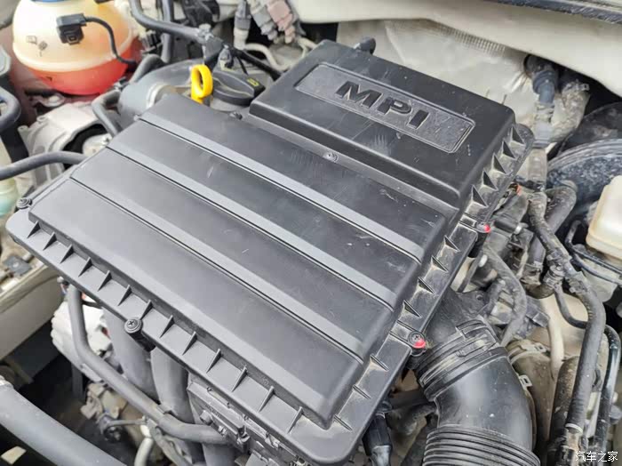

发动机舱就是车辆的心脏,里面有发动机和各种油液,所以检查车辆主要就是检查发动机舱里面的各种部件。

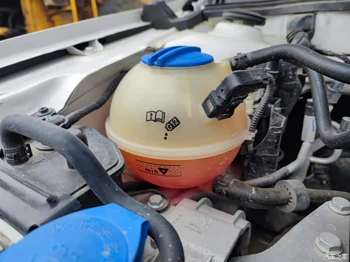

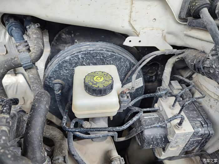

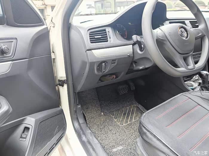

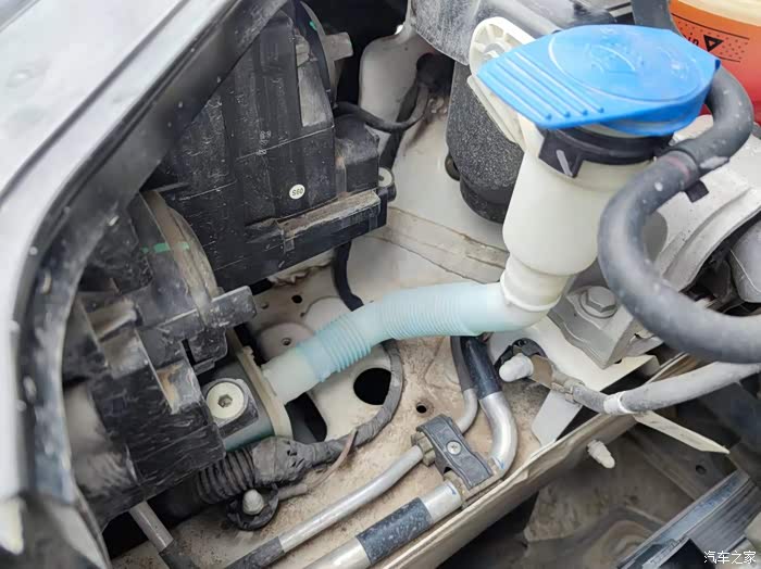

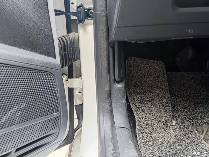

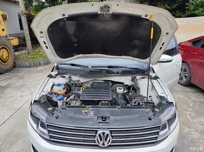

来到车辆旁边,首先打开驾驶室车门,在主驾左下角拉开发动机舱盖保险开关,接着把手伸进盖板缝隙里面,按压住舱门弹簧后往上用力就打开发动机舱了。接着要使用支架固定好发动机舱盖板,内部的发动机和各种油液就一览无余了。先把外漏能看到的部件都检查一遍,没有发现螺丝、皮带等异常,接着对冷冻液、刹车油、玻璃水的液位都仔细检查一下,其中刹车油盒是白色的,液位不太好看清,需要凑近仔细观察。

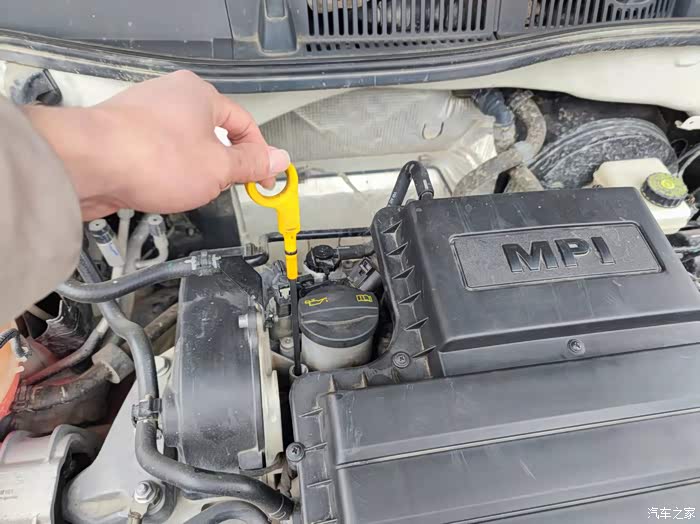

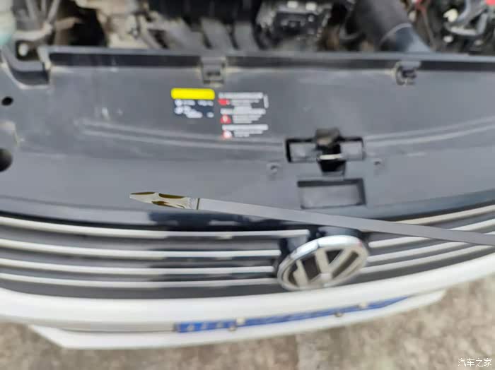

再接着就是检查重点——机油,检查机油液位时要先机油液位计拉出来,使用口纸擦干净末端的液位刻度,然后再次把液位计插入液位中重新拉出来,就可以看到机油的液位了,现在我的刻度尺上显示机油在中上部位,观察一切正常后,就把油尺复位就可。最后就是把发动机舱盖去掉支撑,重新盖好。
