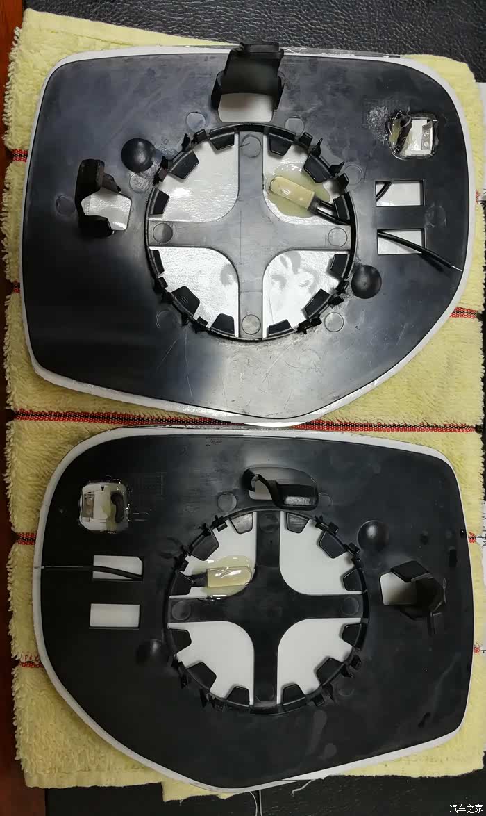

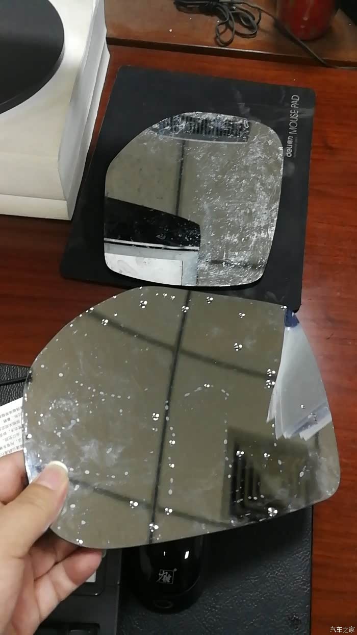

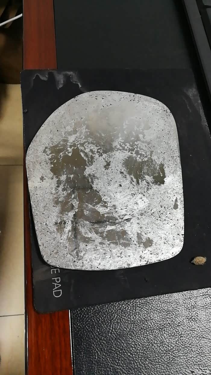

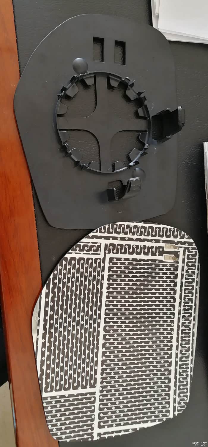

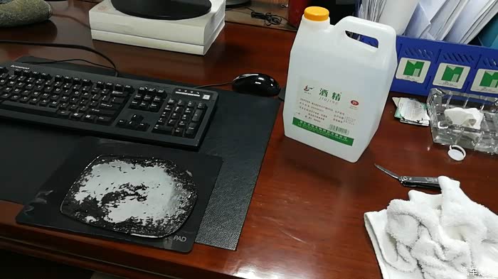

阅前提醒:本文图片较少,以文字描述为主,两次改装都是自己动手,顾不上照照片,本文照片都是平时偶尔照的。正文:去年年初提完车,自己在某宝买了加热片,自己将原车后视镜做成加热版的,当时只是知道加热有好处,但不知道怎么干这活,买的号称碳晶任意剪的加热片(其实不是,当时不懂啊)。兴冲冲的找修车店帮我布线,结果发现加热片带的开关需要在车上打眼的拇指开关,新车舍不得动,又在网上买粘贴的那种跟射灯带的一样的开关,买的时候号称20A的开关,结果到手只有3A,问卖加热片的,说每个加热片需要1.5A的电流,没办法,又买的继电器,一折腾一个月过去了,终于找修理厂帮忙布好线,这才发现,镜片的胶是真难清,为了不耽误人修车,只好蛮力用塑料雪铲清,清完再用化油器清洗剂除那层透明胶,完事当时不懂,就装上了,装上发现确实雨天的时候管事,平时也看不出不好来,但到了背着太阳走,太阳正好出现在反光镜里的时候才发现,当时檫狠了,整个镜子背面的电镀层出现满屏的细丝纹,太阳一照,感觉太阳就是一片片的,很难受。这样过了不到三月,其中一只镜子的加热片不管事了,一直拖到现在,才有机会重新改造。在网上买了三对原车后视镜,发现六个镜托只有2个是完整的,这两只镜子还是镜面有划痕的,镜托不行的,镜面倒是完好的,这个愁啊。所以,第一个提醒,网上买镜子或者说买什么东西的时候,注意问一下成色,看自己能不能接受。这样就开始了拆镜子的生活。先后在论坛翻了一百多个帖子,找到大致方法,总结起来,无外乎:风枪加热、热水加热用来拆镜托;风枪或热水或酒精除胶。把胶除了也就算完成2/3了。先用被摔坏的一个镜子试验拆镜托、除胶,没撬棒,用刀片、钢尺翘,结果碎了。后来用热水泡,用银行卡往里插,管事,很快镜托拆下来了,但胶用热水加指甲就不好下了,又找的稀料,不行,柏油清洗剂,不行,最后用95的酒精,泡湿了,拿指甲一点点扣,终于泡棉扣下来了,但是还有层透明的胶,用稀料,飞的太快,不行,用柏油清洗剂,一遍遍的除,好用。先试验好用什么,怎么做,然后开始了剩下两个镜子的拆除。先热水泡,银行卡取镜托,很快,由于镜托取的时候很干净,导致那层泡棉厚厚的粘在上面,用嘛泡都不好使了,还是先用风枪把泡棉揭下来,剩下薄薄的泡棉粘在那,先拆的那只好拆,半小时搞定。另一只镜子的胶干透了,怎么用酒精泡都不好使,最后还是用指甲先划的露出底胶,直接喷柏油清洗剂,然后指甲挂下来的。总结,好用的步骤是用热水把胶泡软,两张或四张银行卡顺着镜托中间的十字往里插,可以轻松取镜托,用热风枪先把泡棉揭下来(这部不要纠结能不能揭干净,剩下一薄层就好办了),用95酒精泡软泡棉,指甲一点点扣,可以去剩下的薄层泡棉,但对干透的胶不好使。对干透的胶,先用指甲将剩下的泡棉划烂,再喷柏油清洗剂可以轻松除掉,最后就是柏油清洗剂除那层透明胶了(到这突然想起来,剩薄层的时候直接划烂加柏油清洗剂也许能省了泡酒精这步)。胶除完了,就是除镜托的胶了,直接用手指肚捋就能下来,千万别喷保养清洗剂,会溶解塑料的。至此,拆镜子工作告一段落。接下来,说说加热片,我又买的另一种碳晶任意剪,发现主要也是中间那块发热,尤其把粗银线剪断后,也许我试的时间断,这块只是感官意识,没深入研究,但是感觉比以前的那种强点。目前发现的问题:无论多仔细,总会在电镀层上留下划痕,或多或少而已。想自己改装的,最好能接受这个结果,否则干脆自己买现成的做好带加热的镜子得了。这其中,我也收到后配的做好的那种镜子,一是镜子薄,二手镜面发白,跟原车的一看就能看出区别,看个人习惯了。我还是习惯原车镜子,不论外观、曲率都比较习惯。好了,接下来到了上图的时候了,图不多,仅做参考。

这是改好的成品

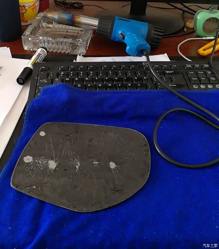

抠完一层泡棉的时候及风枪
半成品抠胶及酒精

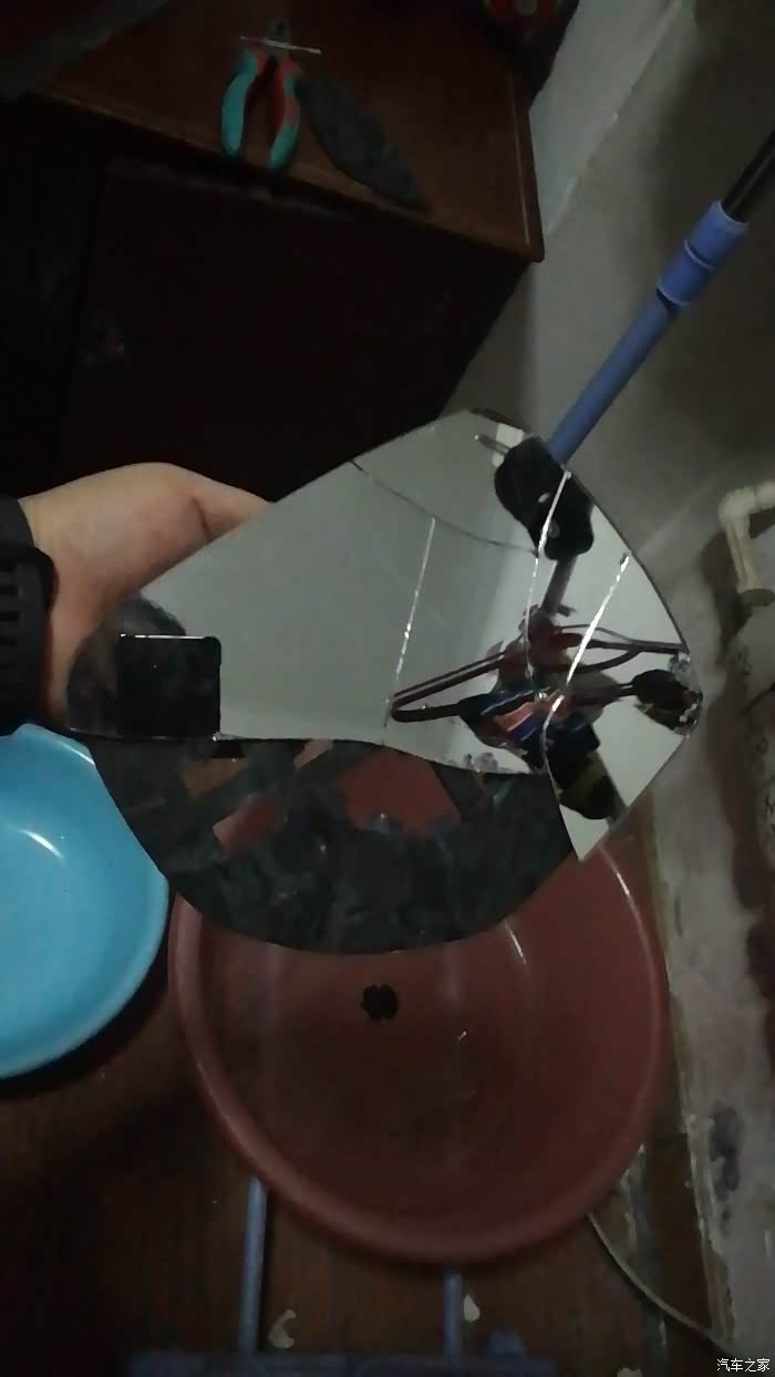

失败碎了的镜子

清胶完成的镜子

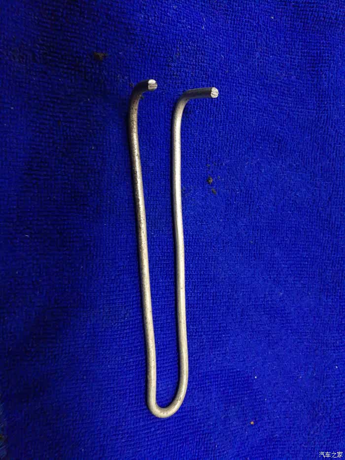

自己用铁丝弯的拆镜子的工具,同时拆两个挂钩,不断卡子
