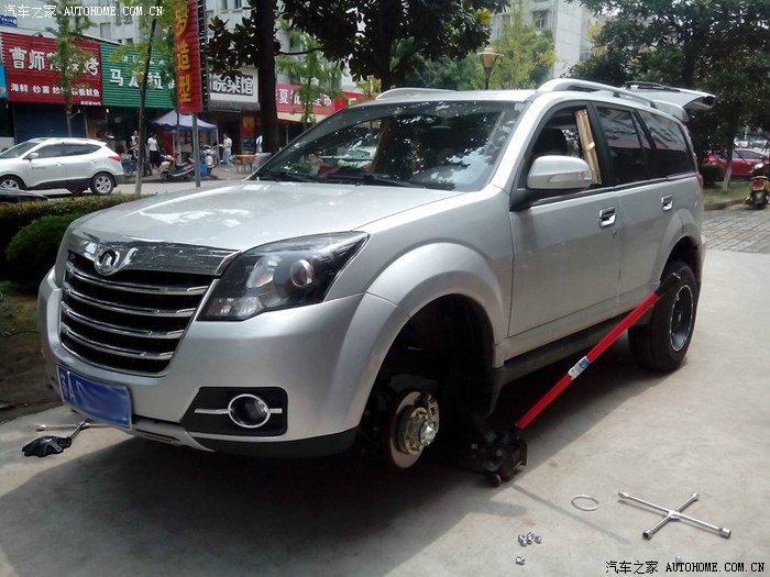

楼主按耐不住,亲自上场,所以照片较少。由于原车带胎压检测,得拆一个装一个,前后左右的轮胎位置不能混了,不然报警会出错。

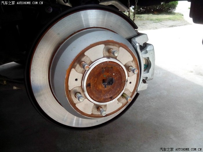

后轮半轴,才一个星期就上锈了,那道亮环就是变径圈。虽然h5轮毂固定用的是锥形螺丝,具有定位和承载功能,但我还是觉得变径圈来得放心。

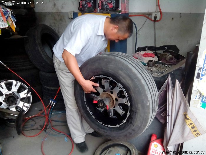

0值轮毂徒弟做动平衡做不好,师傅亲自上手。
后轮好了接着换前轮。

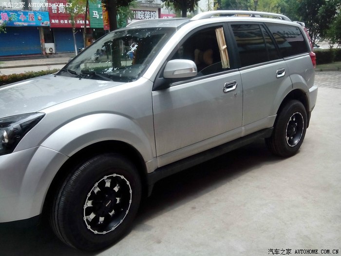

0值轮毂全部换好,感觉h5明显粗犷起来,车行老板也直说漂亮。

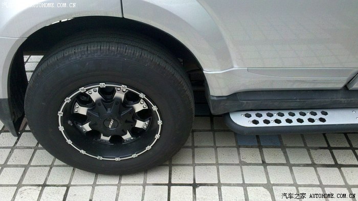

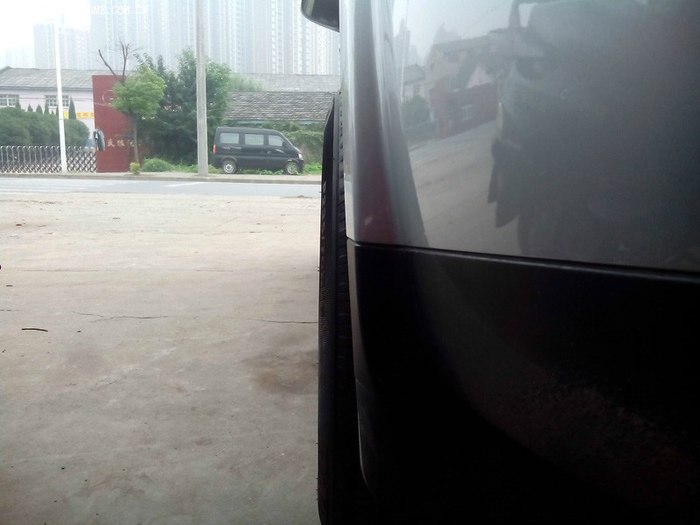

这是后轮的样子,原先都缩在轮拱里,像是发育不良,现在稍稍有些外拱,气场明显增强。

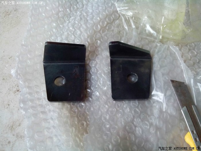

这是个啥咚咚?学名:后减震座加固件,这个需要焊接。由于长城设计和用料的缺陷,很多哈哈在经过长时间的豁车和长途穿越后,后减震安装座那里在长期的冲击下容易开裂,一旦后减震座的耳朵断裂,就会失去一侧减震,车身就会歪斜,在野外风险可想而知。

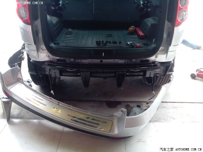

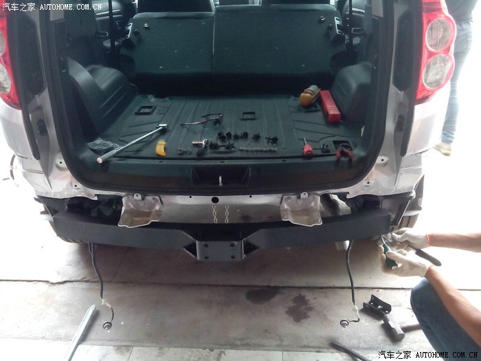

老板在安装侧杠,楼主我也不闲着,一个人就把哈哈的后包围给卸了。

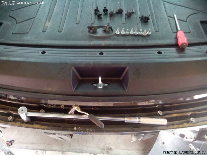

一边干一边拍,再拆下这个波纹板,就能看到原厂的防撞粱了。
拆下两头的固定螺丝,一共四个,就能取下防撞杠的横梁了。这里能看到原厂的防撞梁纵梁是焊在大梁里的。

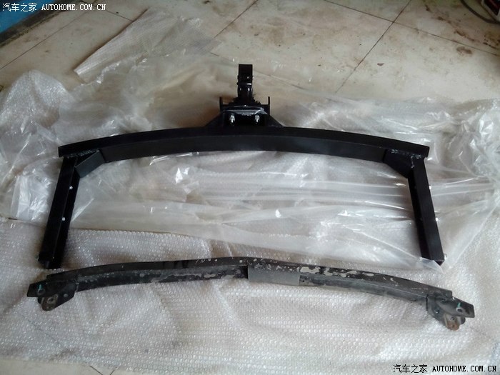

在东海岸的拖车杠面前,原厂的防撞梁太渣了。

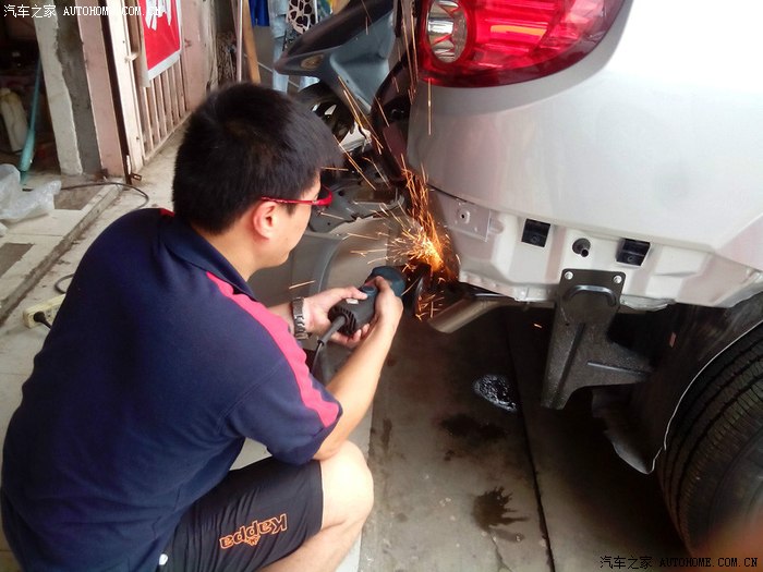

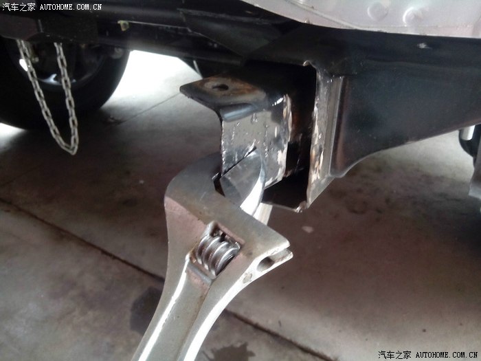

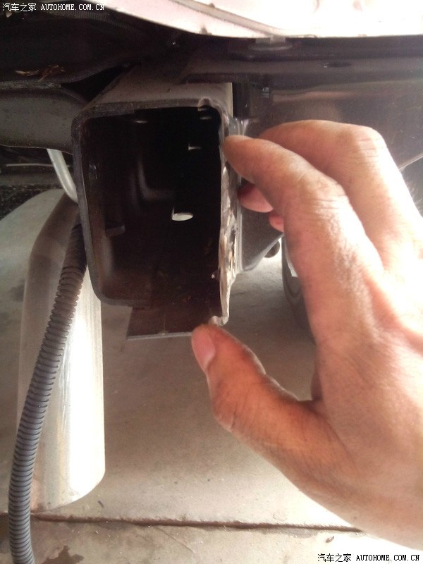

原厂的横梁取下了,但两端各有一小节纵梁焊在了大梁里,只能用切割机先将表面切开。不要伤着大梁,尽量对着纵梁切,反正要废掉。楼主一个人闷头拆了半天,这下终于出现了。
大梁的梁头,拖车杠就是要插在这里,切割面最好再涂点防锈漆。请忽略楼主那“黑手”。

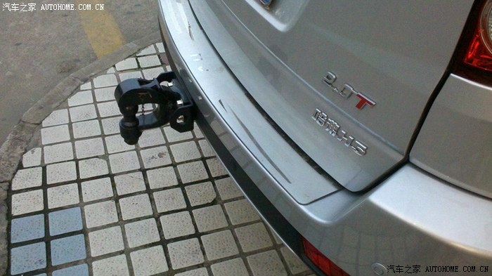

装好后的样子,我自己开孔就没时间拍了,先用手钻一排孔,再用裁纸刀一点点修,细心点就行。我开的稍微大了一点,13款至尊开孔正好在黑色塑料的那一排,不像12款和欧风,会开到上面浅色塑料一点。效果很好,像原厂一样。

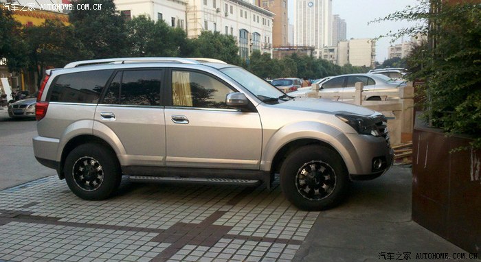

全车效果。
后轮好了接着换前轮。
此次只换了轮毂,原厂胎和前扭力杆都未动,所以只需做动平衡无需四轮定位。前轮打死方向后,与挡泥板有1厘米左右的空间,要是上245的胎,可能会有碰擦。解决之道:调高扭力杆,切掉挡泥板。
原车轮毂是+38mm,换了0值后等于轮距加宽了76mm,感觉方向有些变重,但转弯时侧倾改善明显。如果更换了弹簧和减振,效果应该会更明显,等以后再去西藏再换吧。
真身显露
焊面切开之后,大梁里面还有几个焊点,用扳手夹住纵梁,晃动了百十下,最后焊点处金属疲劳,纵梁就出来了。
全车效果。

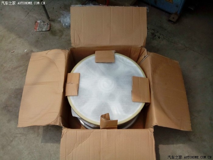

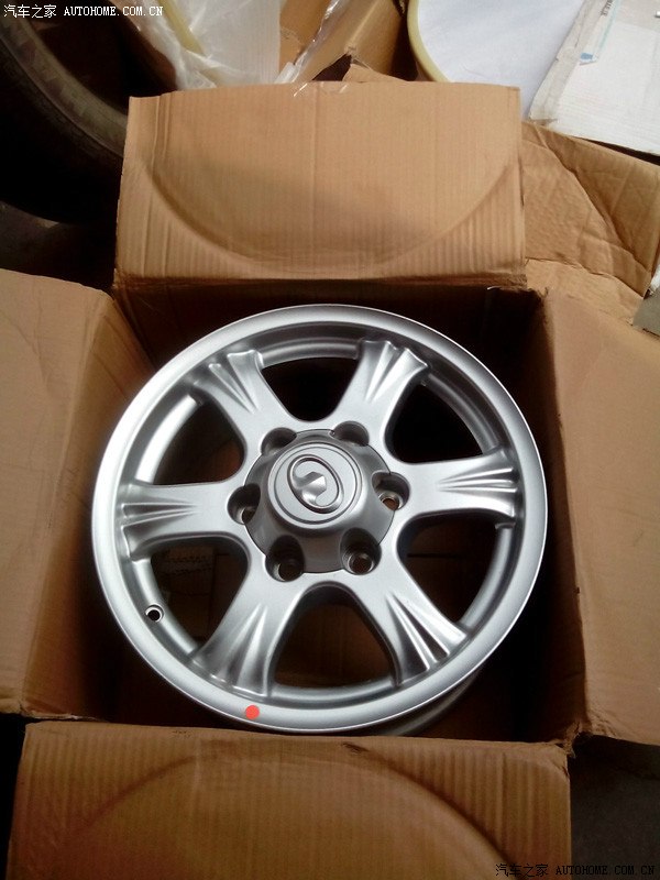

原厂全新轮毂
包装好的原厂轮毂
包装好的原厂轮毂

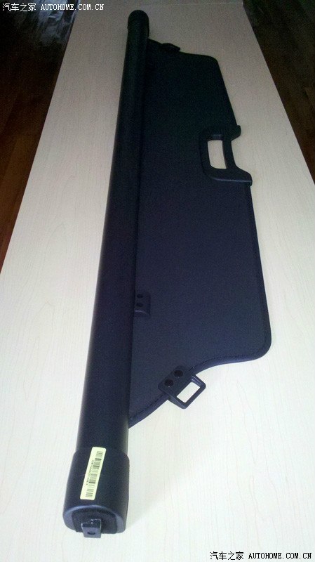

原厂遮物帘
借用版主的宝地:顺出原厂轮毂,235 70/16,全新5个带包装,有要的兄弟可以联系在下,13965614099
一只300,五只1400(送原厂全新遮物帘),物流运费到付。
关于拖车杠,我想再说道说道,论坛上好些人非说是流氓钩,包括一些已经安装了的用户,喜滋滋地整天把流氓钩挂在嘴上,贴在网上。我就纳了闷了,好好的拖车杠(拖车钩),非要自污其名叫个流氓钩,还弄得满世界招摇。我真担心再招摇下去,坐实了流氓的名字,真发生追尾了,面对警察就说不清了。再说了,如果后车不追尾,先流氓我,我安能流氓它。
