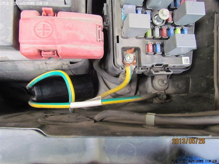

下图就是最简单的一种办法,而且行之有效,有兴趣的可以做一下实验。

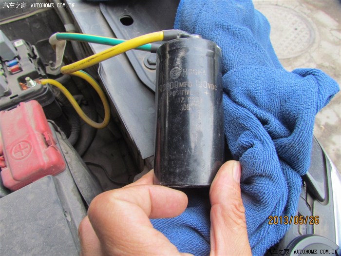

日立的10000UF100V电解电容。市场价20元一只。导线3元,螺丝2条2毛钱。一共23.20元搞定。
因为是螺丝口的,直接把其他设备上的接地线拿过来紧固在电容上,正极部分涂了点环氧树脂做绝缘,防止搭铁短路,
如果买不到螺丝口的,插脚式电容也可以,就需要焊接连线在电容脚上了。或者买两个接线座,灯口里的小铜座就可以,把电容脚和导线一起插进去,旋紧螺丝就可,然后再把外面用绝缘胶布包裹一下。
连接方式:电容正极接电瓶正极,电容负极接电瓶负极或者搭铁。我的这个直接接在保险盒总线上,避免换电瓶的时候麻烦。负极搭铁。不改动原车任何电路,直接加上去的,并上去就OK,千万不要串联。唯一就是接通的时候要小心一些,电容快速充电冒电火花,正确的做法是,快速坚定地把线头压紧在接头上,这样就不容易起电火花。加开关什么的没必要,容易出故障(开关氧化或者失灵什么的)。
其实电容的耐压只要高于16V就可以,容量1-10WUF之间都没问题,耐温最好105度以上的(现在新出的电容全部能满足要求,小个头的电解就完全可以。
