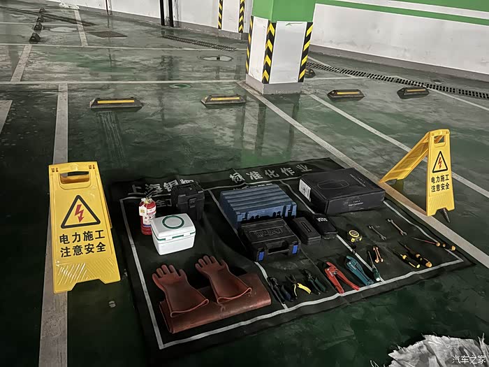

原厂家桩上门安装中,非常的专业细致!

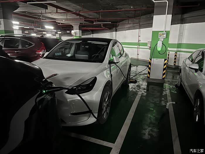

子母车位,2台车共用一个家桩真是极好的

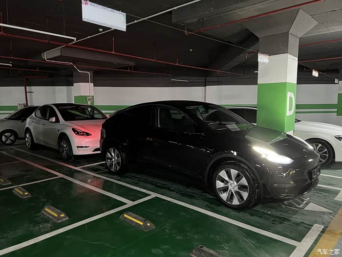

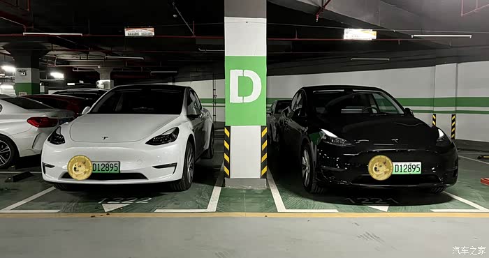

很幸运!成功选到一样的牌照
1、雾灯
这个减配...不知道是不是来自老马的恶意,个人认为雾灯的主要作用是用来区分是不是后驱Y(笑),日常使用雾灯的作用几乎为零... Y的矩阵LED大灯已经足够亮了,也可能是我不喜欢贴膜的缘故,总之晚上视线巨好!两台车都没开过雾灯...(没错!2021款的标续是有雾灯的)

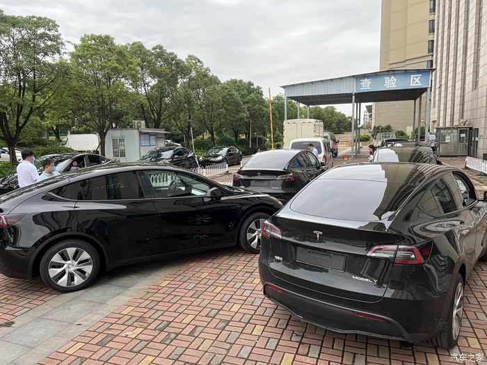

给小黑上牌的早上,发现身边全是黑Y!而且大多是后驱...问我是怎么知道的?
看雾灯啊!
看雾灯啊!

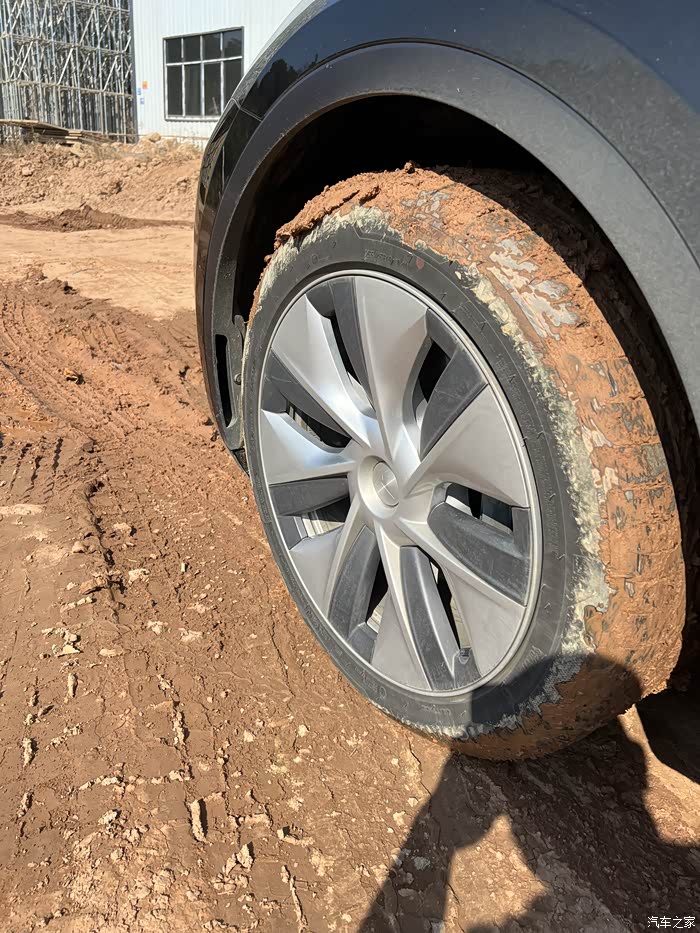

越野就不要想了,底盘太低万一把电池磕坏了就完犊子... 最多跑个泥巴路放心点。
值得一提的是特斯拉的电控一如既往的优秀,经我跑同一段高速在同一时速、同一温度环境下反复对比,长续四驱多一组电机能耗相比后驱也就多出6%左右... (同一段路在时速120km/h下,后驱显示电耗160+wh,长续显示电耗170+wh)。
这对MY来说就已经是极限路况了,虽然四驱能力不错,单轮附着都能脱困,但底盘低怕磕到电池啊

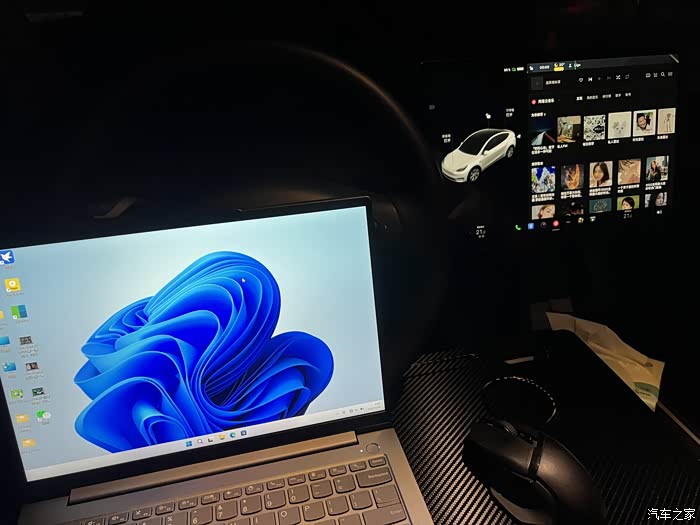

如果可以牺牲加速性能换Steam平台登陆车机娱乐系统,我是愿意的...
架上小桌板,移动办公室登场!(记得买100w的TypeC车充)

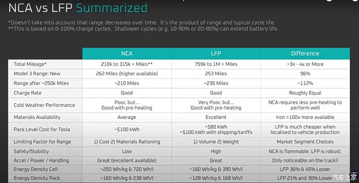

LFP有个巨大的优点就是相比NCA(NCM)有着2倍以上的循环寿命!参考外海研究电池大神The Limiting Factor提供的数据(见图),新车Model3后驱的NCA版本(422km续航)比LFP版本*(407km续航)多了15km续航**,但在行驶40万公里***之后情况出现反转,NCA充满续航降低到338km,而LFP版本充满还有378km!国内某社群里大神“特低调”的MY标续在1年多的时间里跑了15万公里,充满竟然还有423km也实证了这一点,有兴趣可以去看看他的帖子。
*注:图表里的LFP版本Model3新车只有407km续航是对应2021款55kWh的版本;
**注:图表中的里程单位是英迈Miles,这里是转换为公里km后的数据;
***注:The Limiting Factor的40万公里行驶数据未计算日历衰减,但这并不影响比较2种电池的特性;并且是按0-100%充电率计算,如果是日常使用的10%-90%甚至是20%-80%范围,衰减会更少!

The Limiting Factor的研究数据,感兴趣可以去某管深入研究

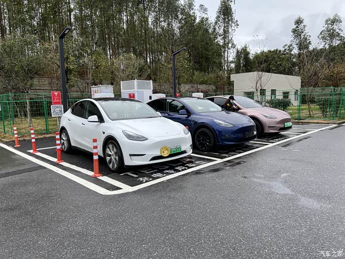

春节往返几千公里服务区没遇到排队情况,只有在佛山去往湛江途经大槐服务区充电的时候有排队,可能春节还好,五一端午中秋国庆这些时候我都没敢出去玩,的确看在自媒体上经常看到电车节假日在高速服务区排队充电的情况。不过特斯拉充电有额外优势就是全国建成的1000+座专用充电站,关键时候不用在第三方充电站排队,下高速有特斯拉的超充站兜底!
旅途从庐山出发,不赶时间当晚住在了韶关的酒店,第二天去了佛山朋友那里住了一天,第三天前往湛江吃生蚝,第四天才到海南岛... 哈哈,沿途自驾游就是这么轻松愉快!
这一趟旅程下来得出的经验:
1、标续(后驱)的高速无焦虑续航在300km,掐掉头尾的电量,因为你不可能把电跑空,也不一定会在服务区等到电池充到100%(最后10%只有30~40kw功率非常的慢)。相比之下长续的高速无焦虑续航在400km左右好了很多!实际上连续开了400km已经是我的极限了...在服务区上个厕所、抽支烟、让孩子吃点东西,电量也补得差不多了。
2、下雨天,特别是大雨对电车的续航影响非常大,甚至超过15%!对比了油车其实油耗也有增加但顶多5%的样子,估计是油车能源转化效率本来就不高,一些外界因素反而不会对油耗造成明显影响...
3、只要不是节日高峰出行、不是长途连续赶路这2种情况,电车长途完全没问题!
大槐服务区真是棒!有商场、有星巴克、有第三方快充、有蔚来换电站,还有特斯拉超充!

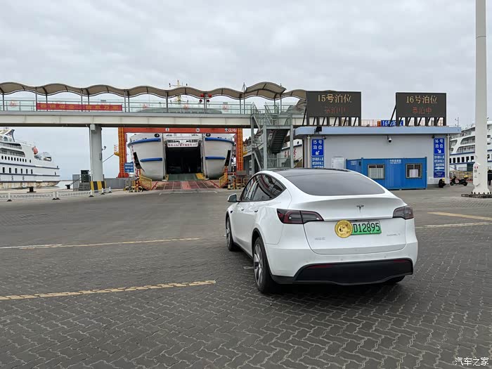

在徐闻港等船,我排第一!结果被告知绿牌照要最后上... 妥妥的歧视!
结局是我和蔚来、小鹏、理想蜷缩在船尾哭泣...

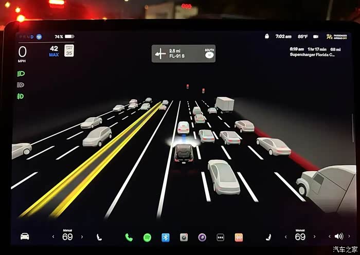

北美FSDbeta v11单栈都开始推送了,国内望眼欲穿...
希望皮卡交付的时候,FSD能顺利引入国内
