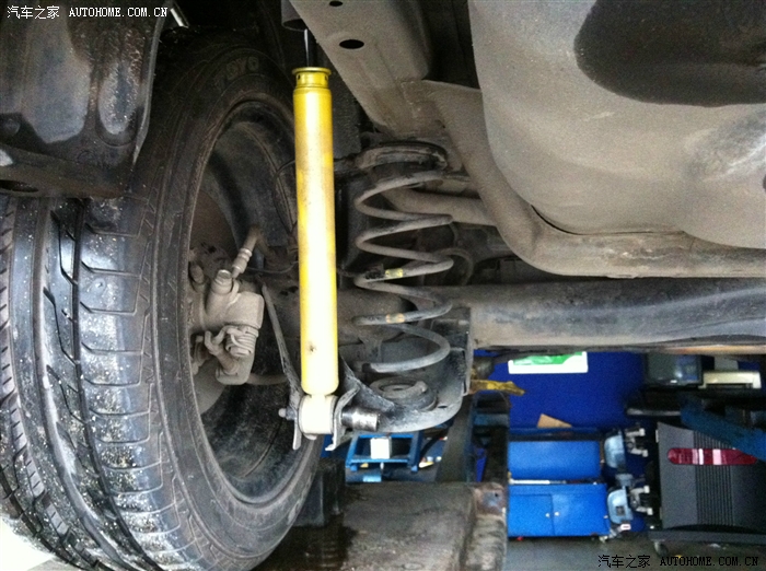

由于KYB黄桶是飞度专用的,装在FF身上,后轮会降得太低了,连1指都没有,如果后面坐2个人,整台车后面会塌下去。
所以,要换回原厂弹簧,但是前轮只有1指,后面有3指,不合比例。

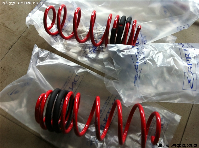

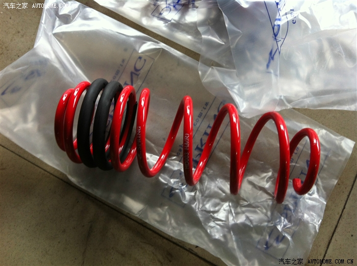

本来想换台湾TS短弹簧的,但是不能单买后面。且TS的品牌也是今年才冒起,效果不太好。所以直接上E.SPRING短弹簧。
废话不说了,直接上图:

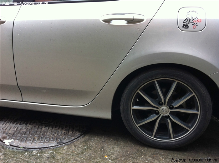

KYB黄桶+原厂弹簧(有3指之高)

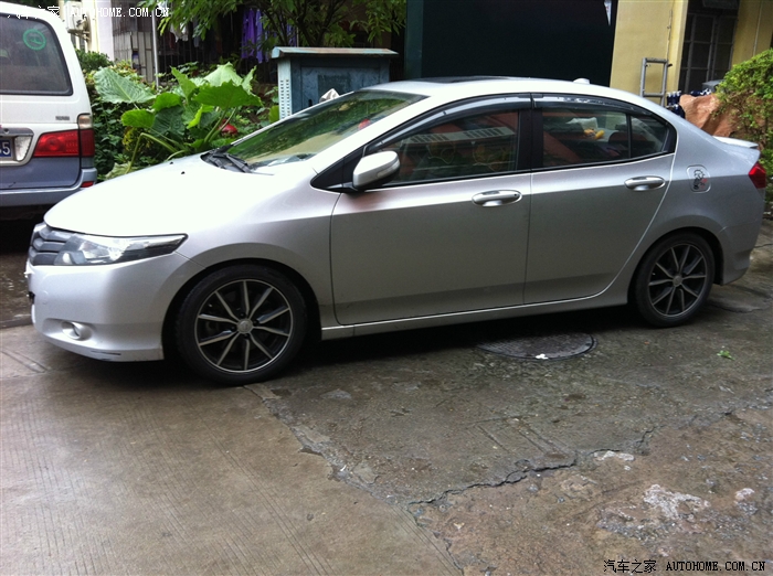

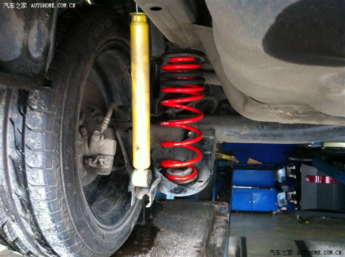

KYB黄桶+E.SPRING短弹簧

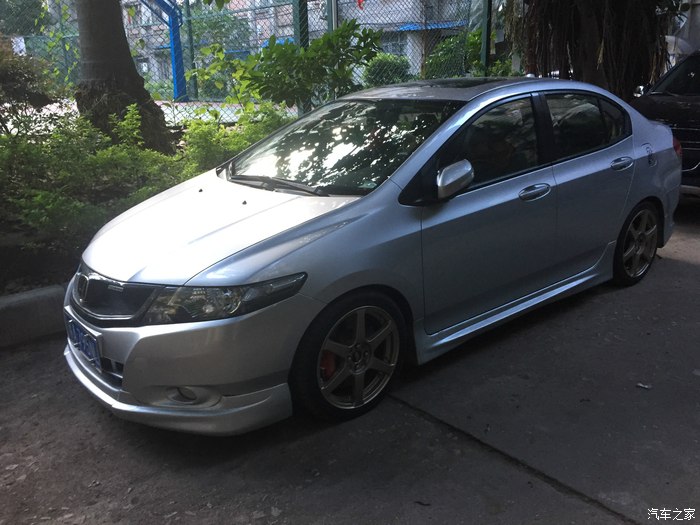

刚装好,只有2指。非常合……。
现在前面1.5指,后面1.5指。非常匹配……
经过一段路程的磨合,感觉效果不错,很接近原厂避震的效果(有赖于KYB黄桶的功劳)……切线方面也很好,虽然没有绞牙这么稳,但是比原厂好多了,最重要没有绞牙那么硬绑绑的感觉。(当初放弃D2换KYB黄桶,是正常的选择)

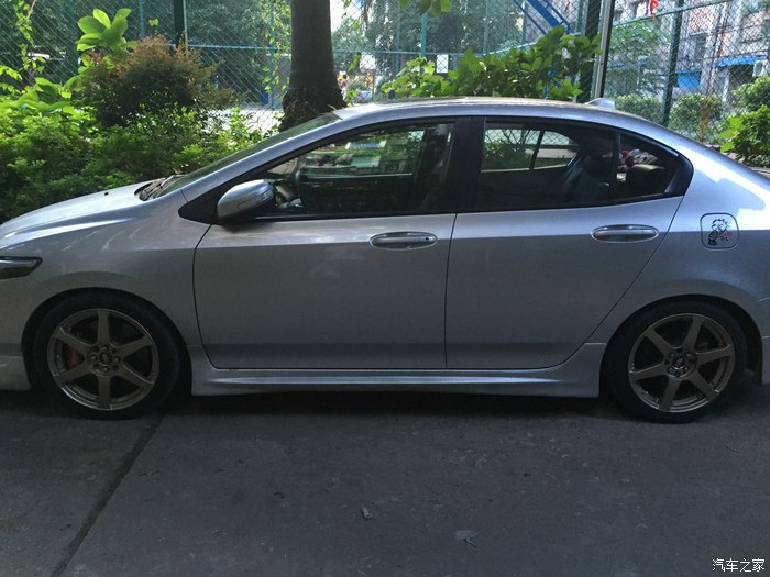

最新的车图:
