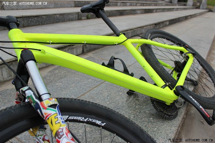

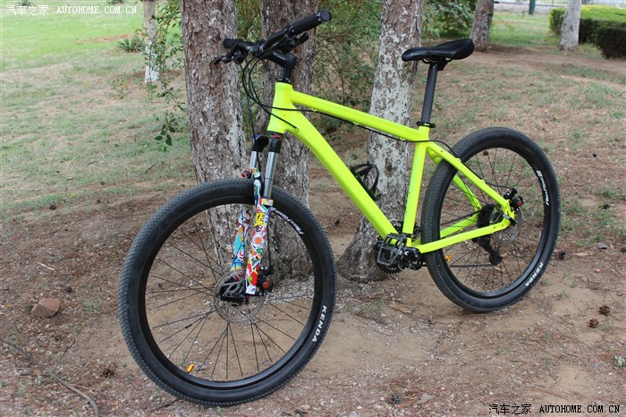

换颜色

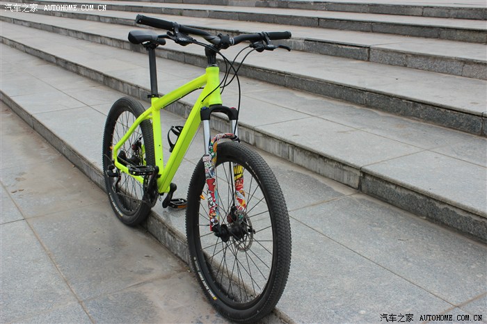

呵呵~~我倒是自我陶醉,乐此不疲,闲话少叙,上图!!!

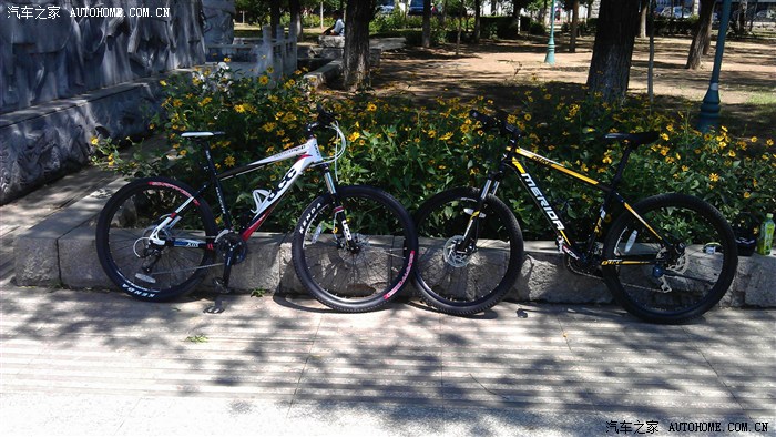

和好兄弟一起提的车,UCC德曼特2.0和美利达公爵550

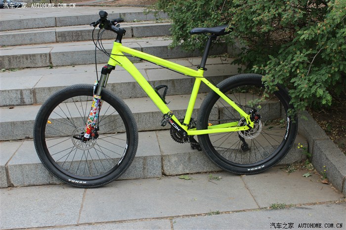

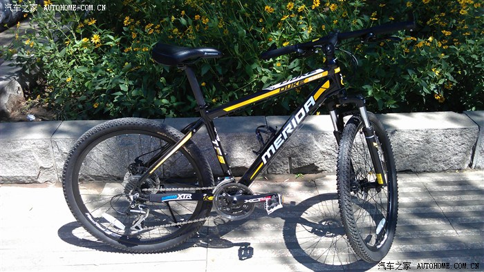

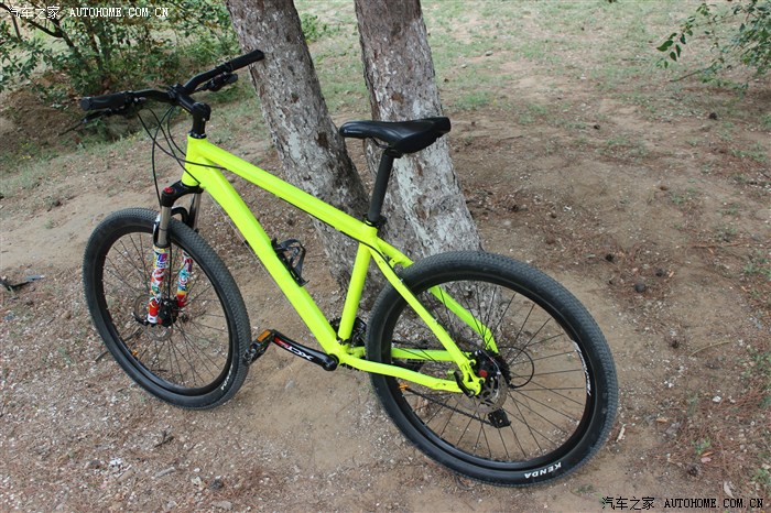

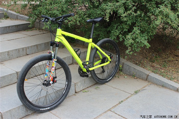

来吧~看看原厂的公爵550
给车换颜色之前,撸主先有的这件萤光绿骑行服,换颜色的灵感和这件衣服密不可分

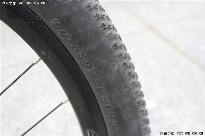

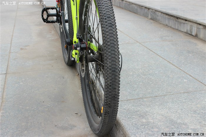

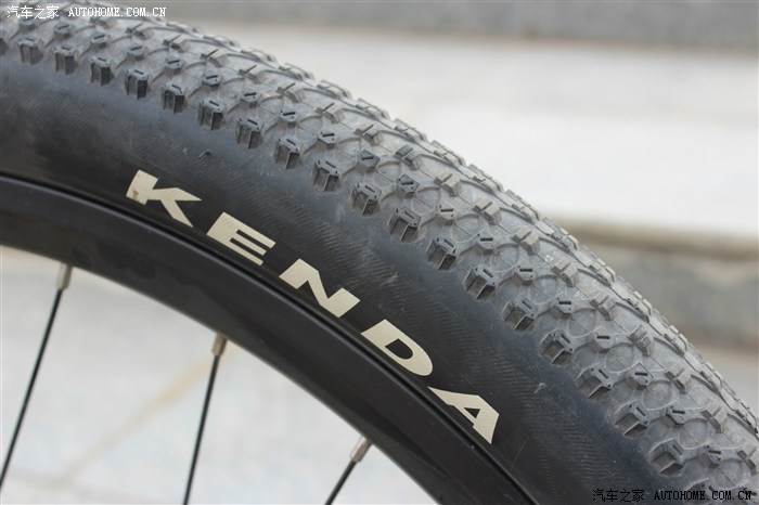

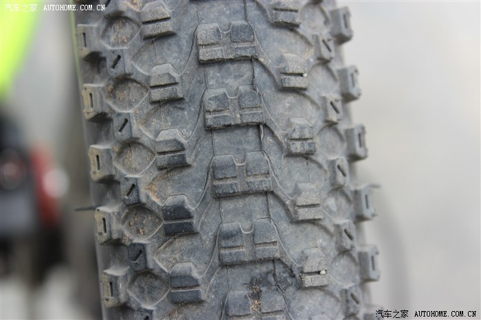

这双鞋是建大的K1047,帘布密度/TPI:60TPI,防刺效果可圈可点

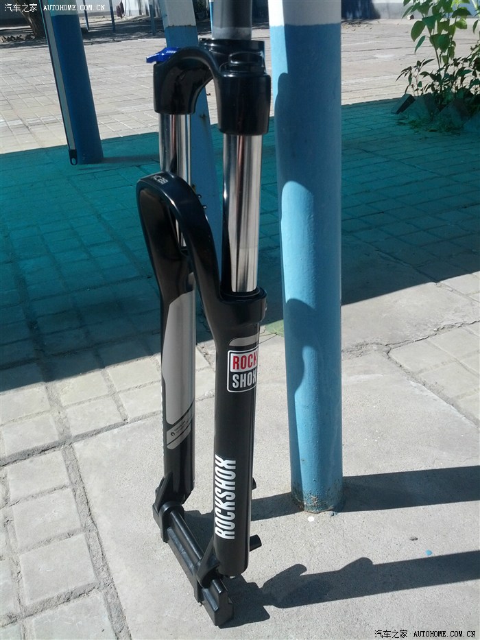

RS xc28刚到手的样子

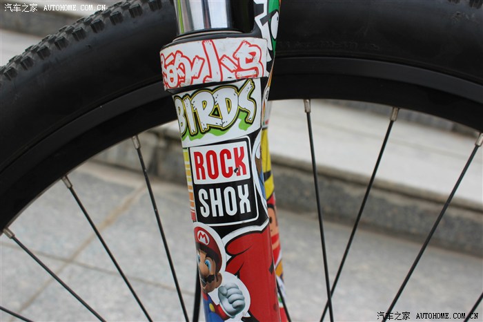

rockshox小标自然地融入,不突兀,不张扬

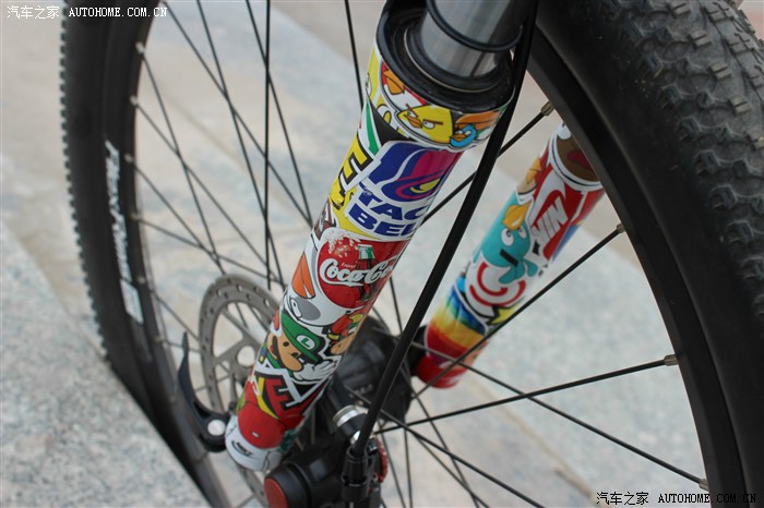

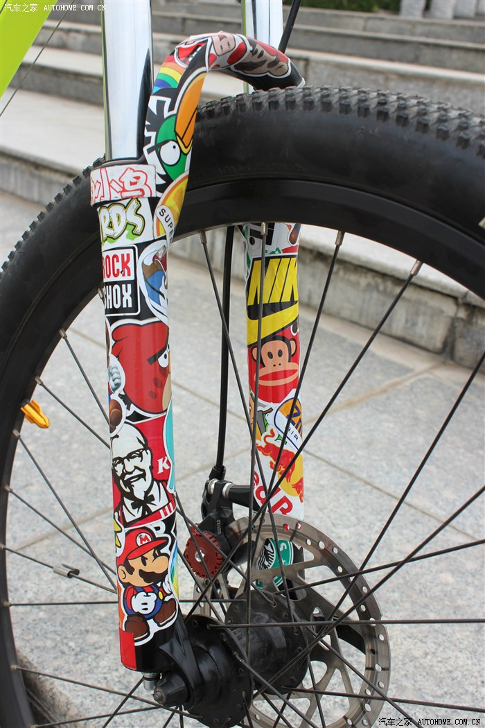

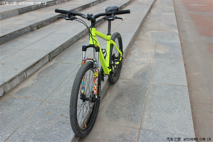

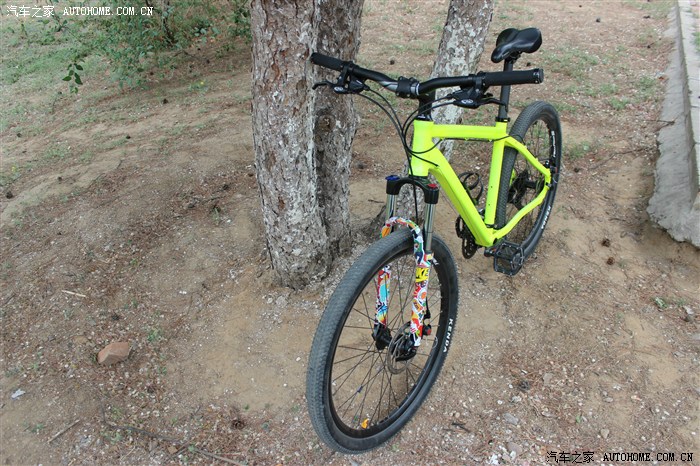

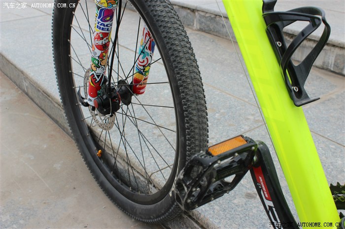

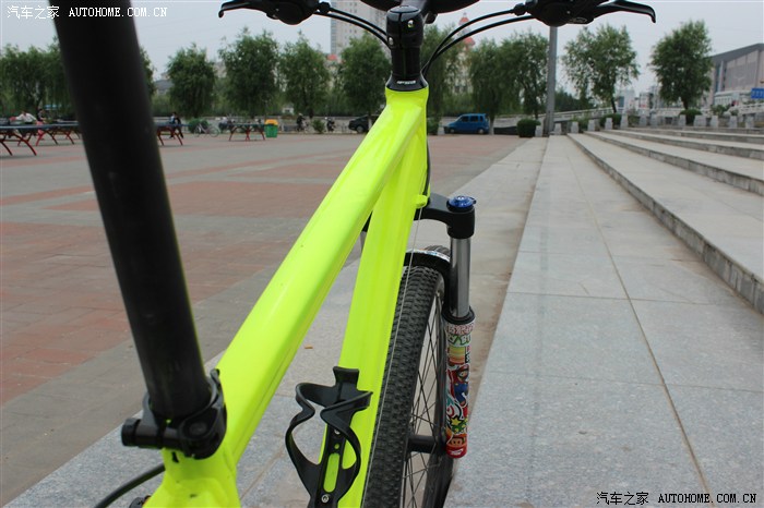

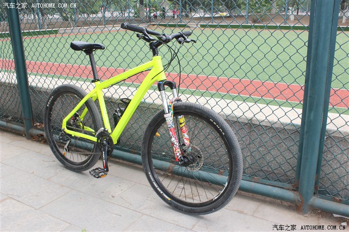

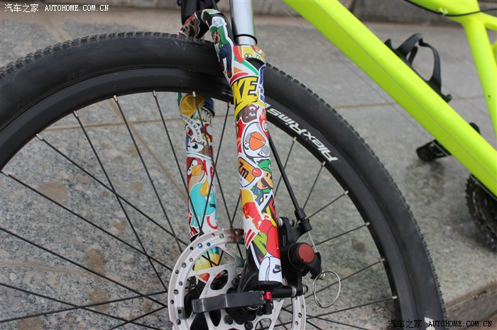

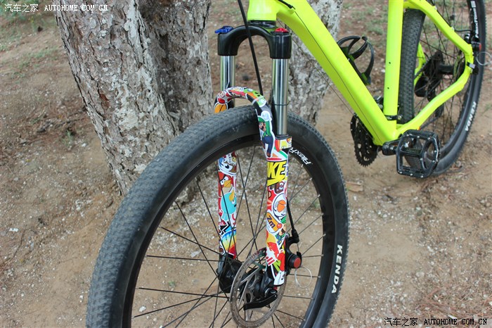

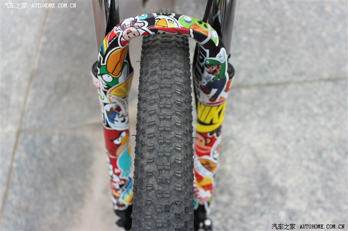

Hellaflush涂鸦风格的前叉下管

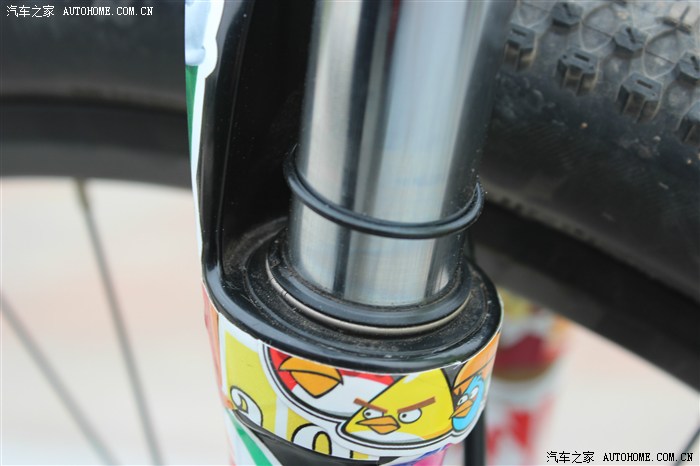

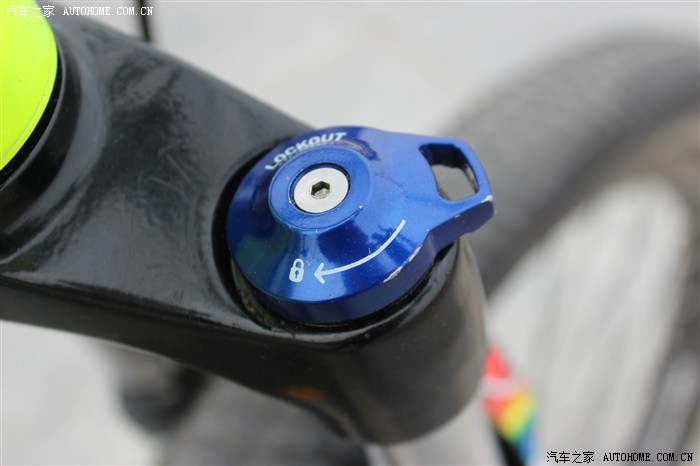

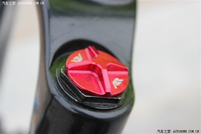

RockShox XC28 油簧改了油气,润度提升明显,行程利用率提高了,库嚓库嚓的

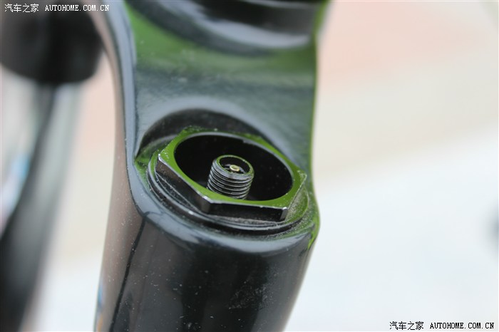

气压侧为正负气室改装件,骑行者根据自身的重量任意调节气压值。
关于正负气室,我的理解是正气室通过气室内气体的压缩,将车轮受到的冲击能量收集,同时支撑车体。负气室配合阻尼侧,将冲击能量消耗,并调节前叉的回弹灵敏度

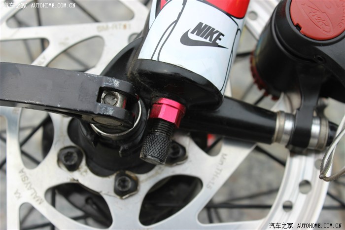

阻尼侧肩控锁死,避震油换成了MOTUL 的避震油,标号为7.5W。比原配的油更稀,油的流速会加快,结合龟兔调节,前叉工作起来更润更顺滑

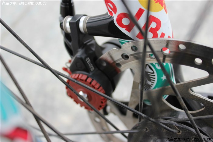

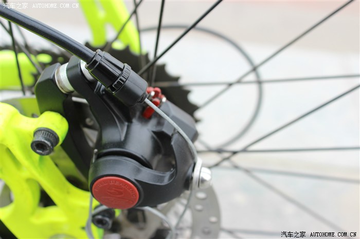

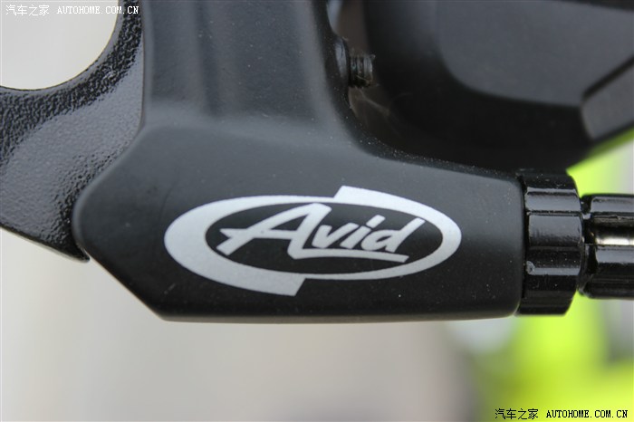

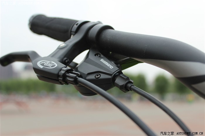

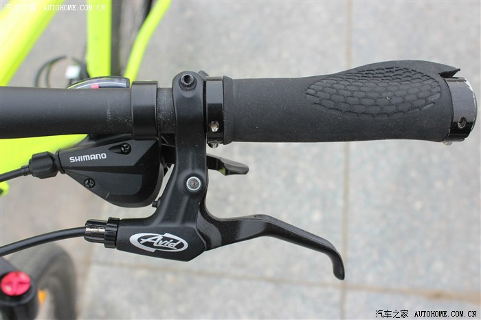

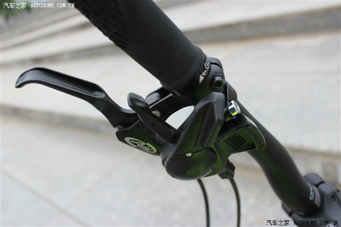

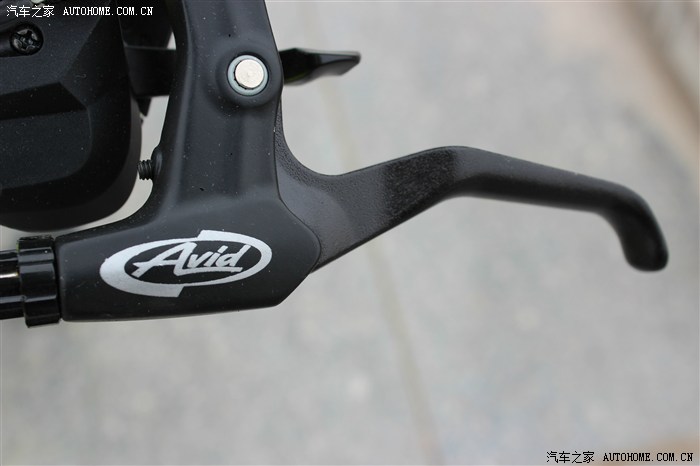

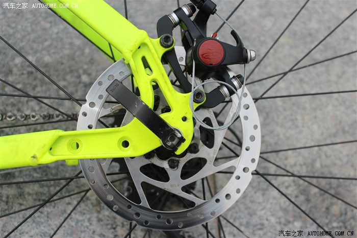

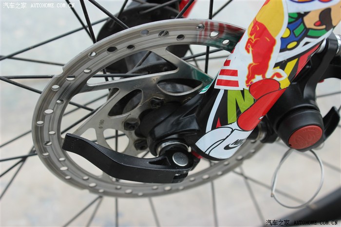

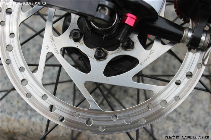

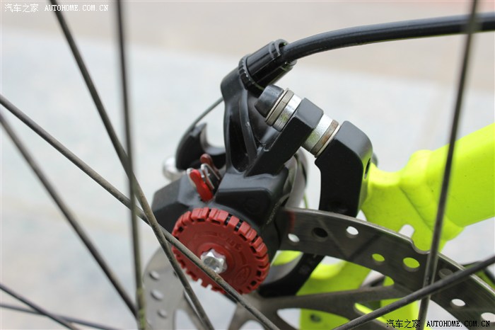

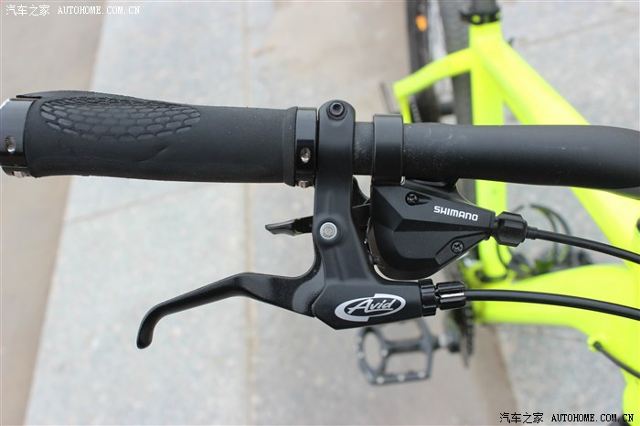

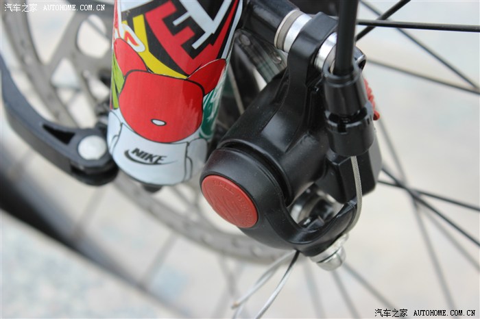

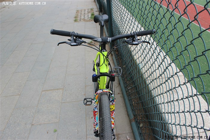

BB5,手感相比原车的禧玛诺M375小有提升

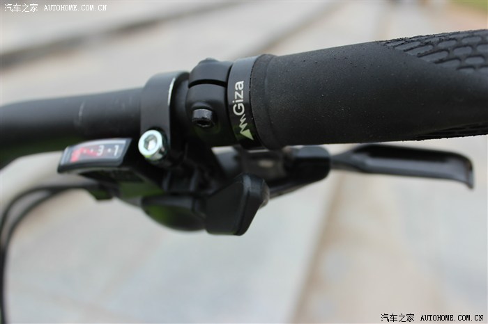

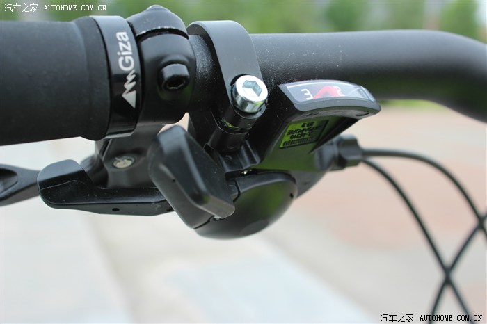

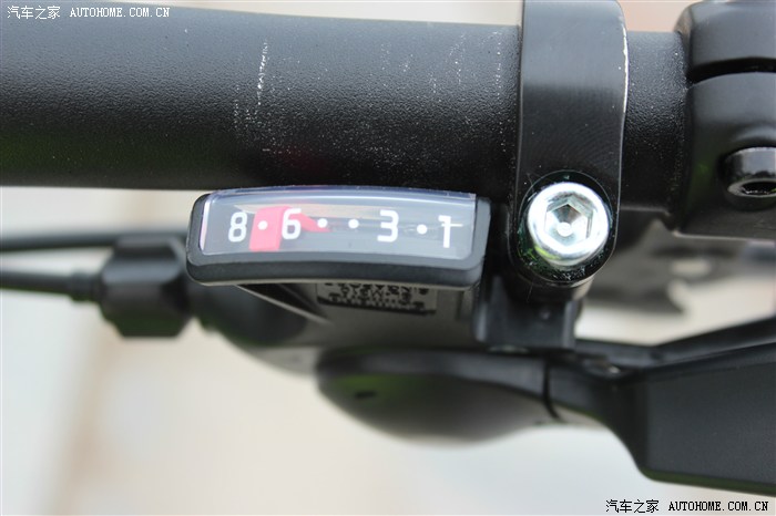

原来的联体指拨换成了分体的,使用起来更顺手了,也显得美观

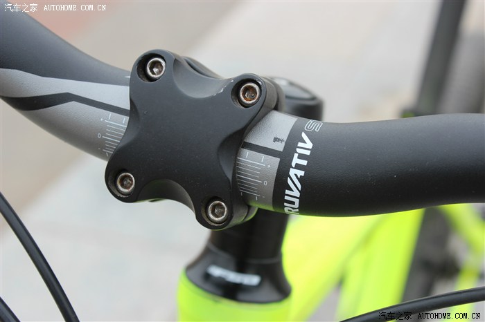

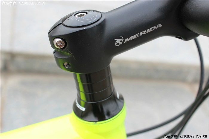

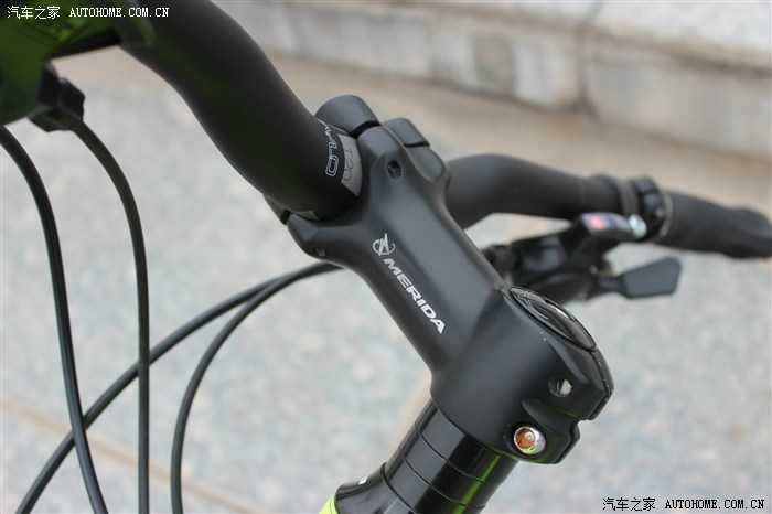

原车的直把换成了燕把,据听说直把适合加速,燕把适合操控。

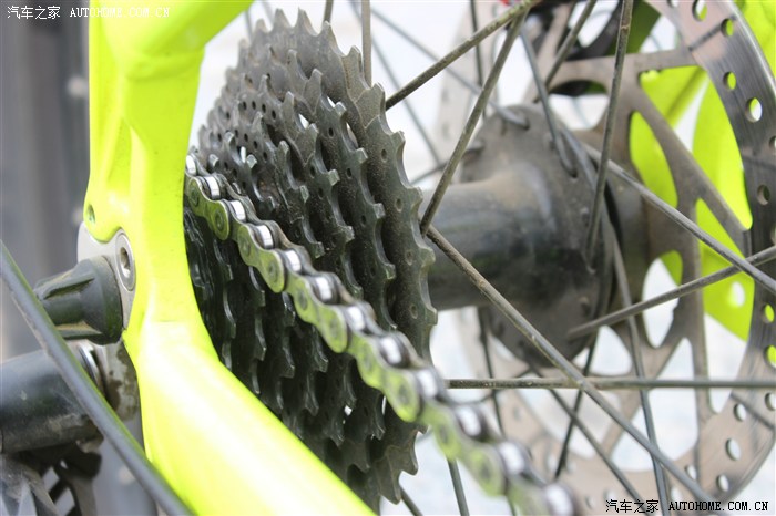

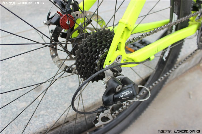

后8速不高级,但压压马路足够了

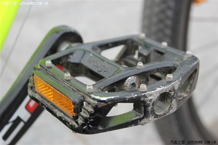

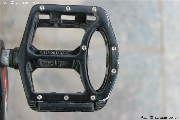

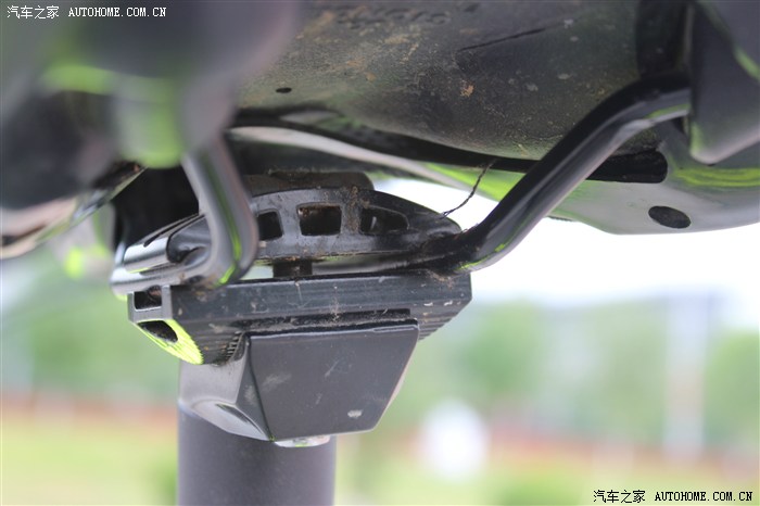

这套维格的MG-1,镁合金轴承脚踏,钢制脚钉抓得牢,当心把鞋底划烂
踩踏的面积非常宽大

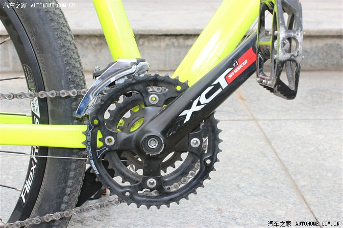

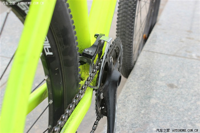

原车的三拓牙盘,曾经动念想换deore的牙盘,可感脚太奢侈了

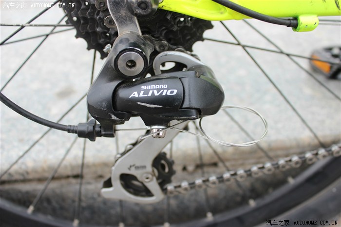

原车是Acera系列的,被田地里的麦秸秆绞进去打弯了。换了Alivio后换挡干脆了一点,齿片转1/3周就能换档了。

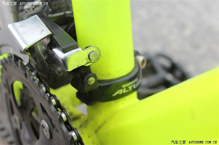

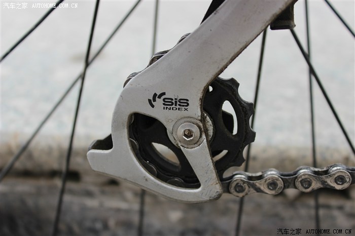

前拨是原车的Altus系列,不好不坏,兢兢业业

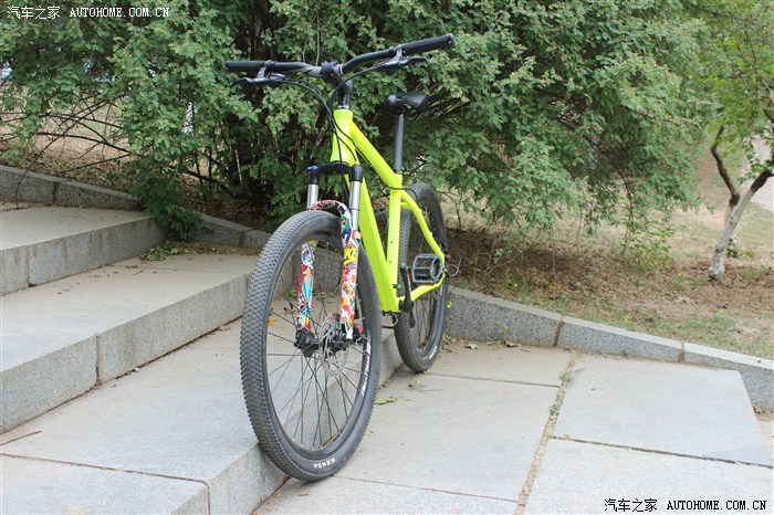

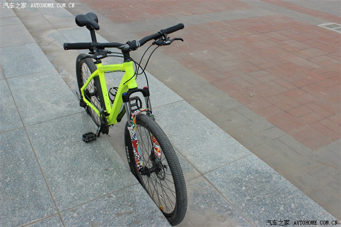

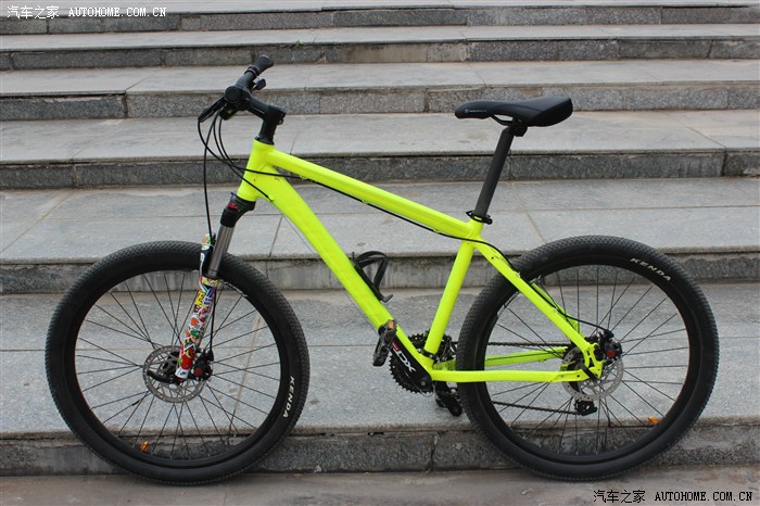

东拼西换,左敲右打,我把对山地车的热情挥洒在了这台公爵550上

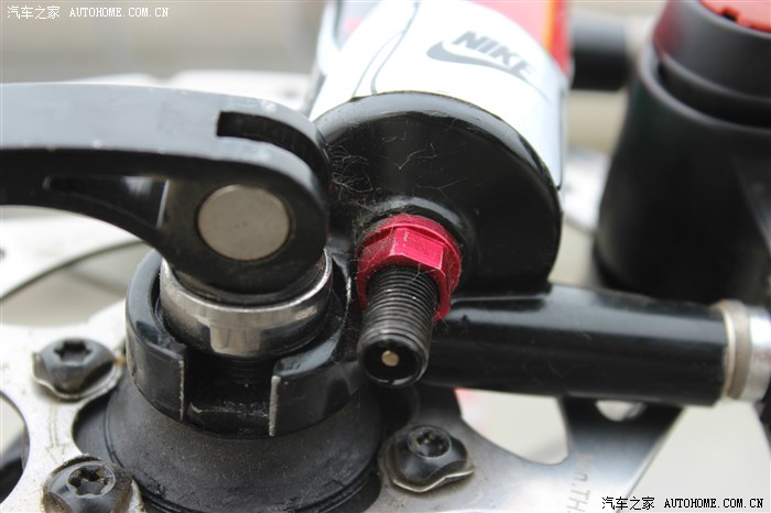

负气室进气口

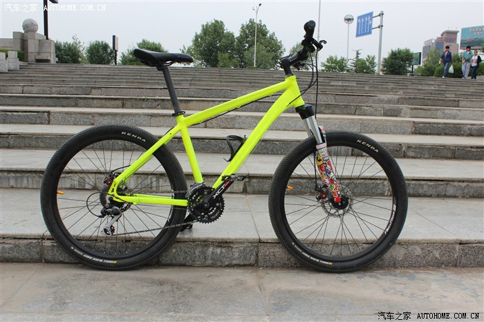

骑到小土坡上意思意思

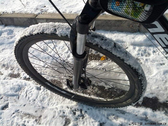

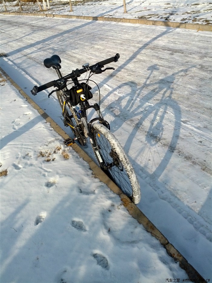

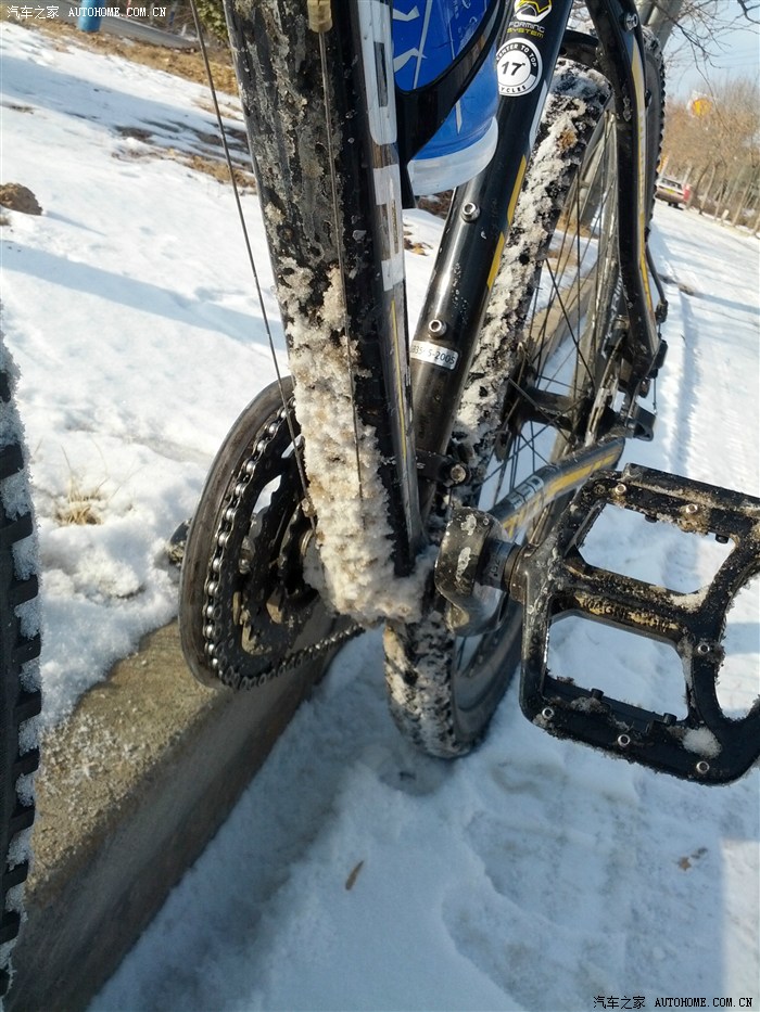

换前叉之后,改颜色之前。大雪封山十几里,撸主抽疯去骑车
一大车的刨冰啊
寒风凛冽,咱也裹得严严实实

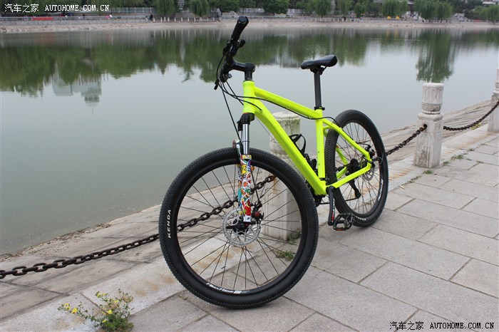

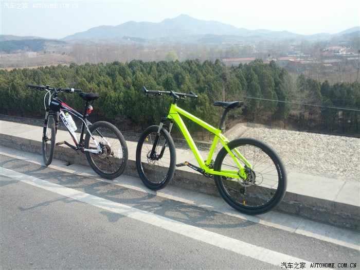

改完颜色的首秀,和德曼特那个“2”的合影留念
