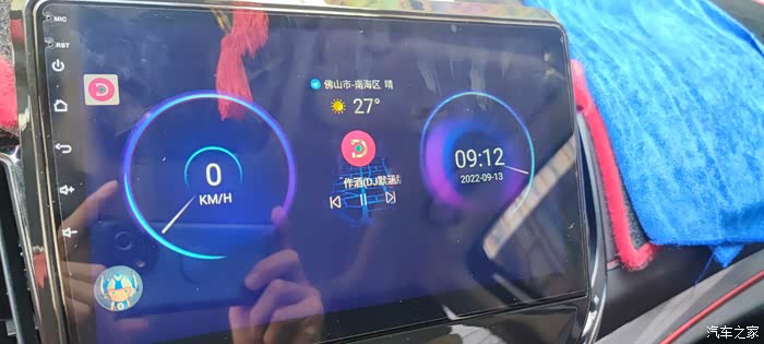

待机状态随意设置,左边圈圈内跟随车速显示,在线主题随意下载切换。

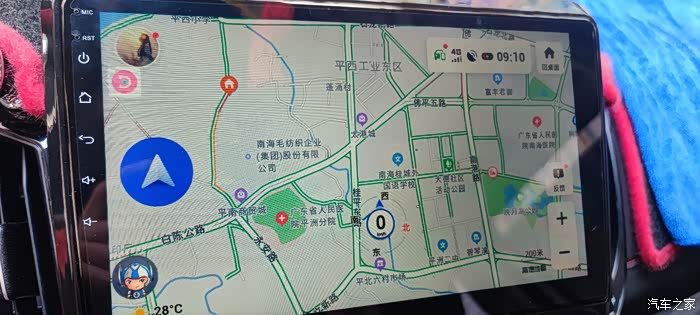

大屏导航实时在线,支持AR记录仪导航更精准。

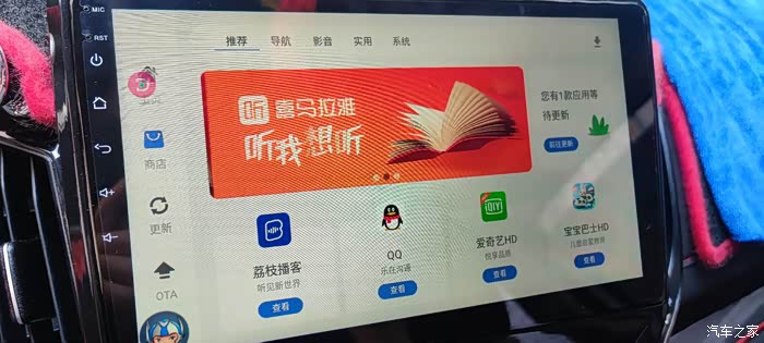

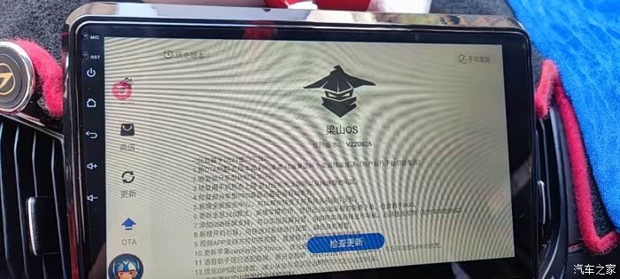

应用商店软件,游戏非常丰富,随时可更新最新版本
梁山车机系统基于安卓10版本深度打造,梁山后台不定时推送新版本在线更新。8+128硬件配置能玩吃鸡,打王者。

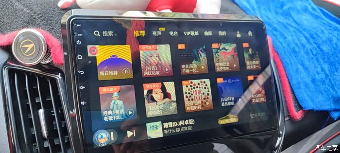

各大品牌音乐,视频软件随个人喜欢挑选

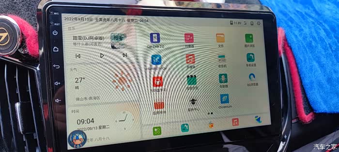

默认主题界面有在线主题随意换。左下角小机器人图案是强大的语音助手。呼叫一下小方你好,可以解放双手操作车机各种功能。开车更安全

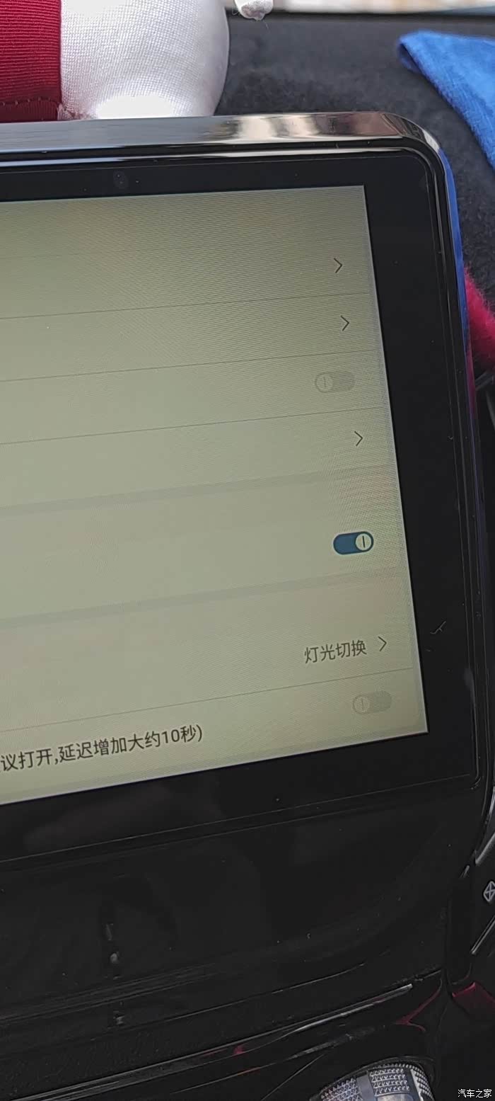

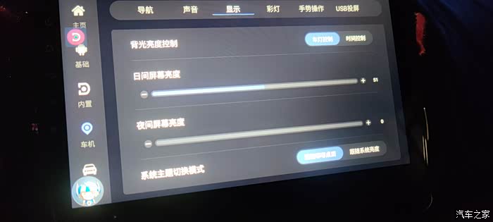

随着灯光转换主题
白天与夜间主题自动转变,也可以跟随打开大灯转换,日间亮度高太阳底下清晰可见。晚上开车柔和不刺眼

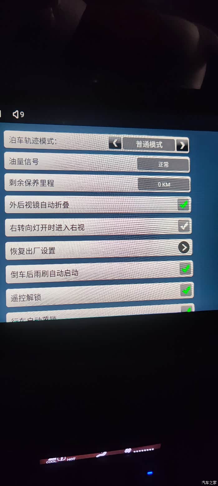

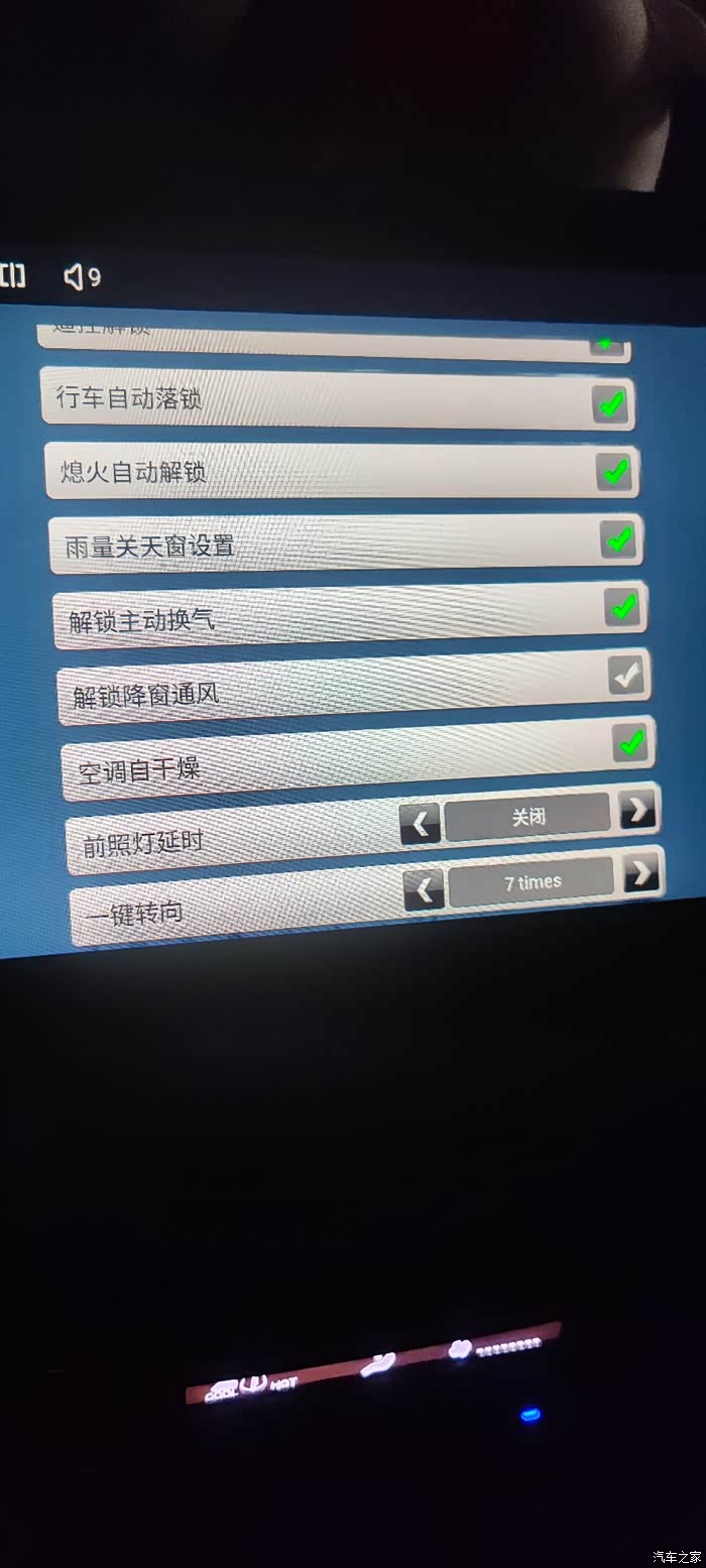

支持原车所有功能设置,支持原车方向盘按键这是我的车型原车设置,各大品牌车型也一样支持控制

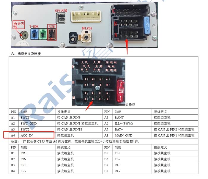

长安cs55图纸

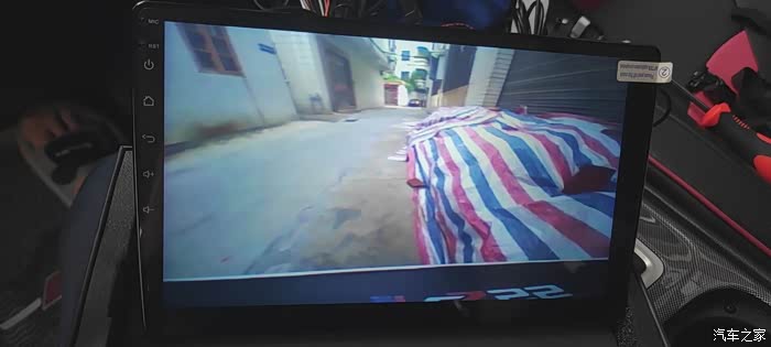

这是试机是的倒车影像,安装好之后支持原车时的倒车轨迹,由于我原车的屏幕小分辨率低摄像头也不是高清的,换上大屏之后画面如图。建议原车倒车影像不是高清的,换车机一起换1080p的倒车摄像头

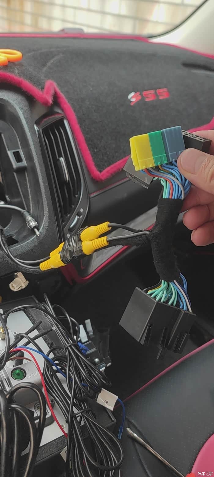

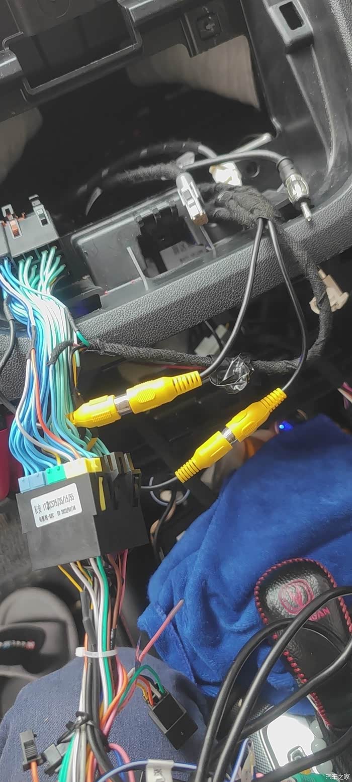

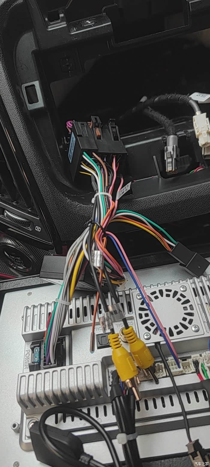

动手能力强的可自己安装,安装有梁山后台技术员全程教导,线头都是原车对插不用破线。
安装过程梁山技术员视频通话指导

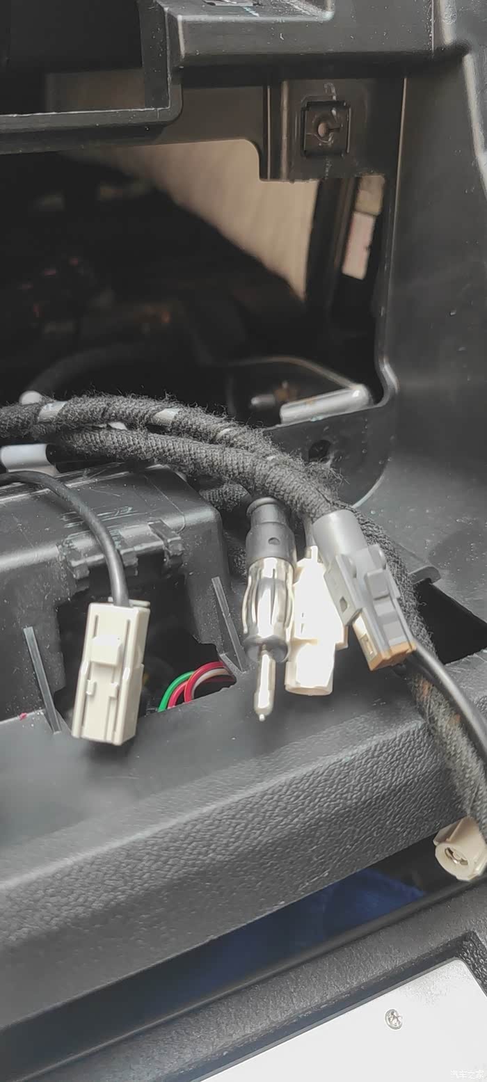

所有线都是支持原车对插的不用破线,所以不用担心有安全隐患。

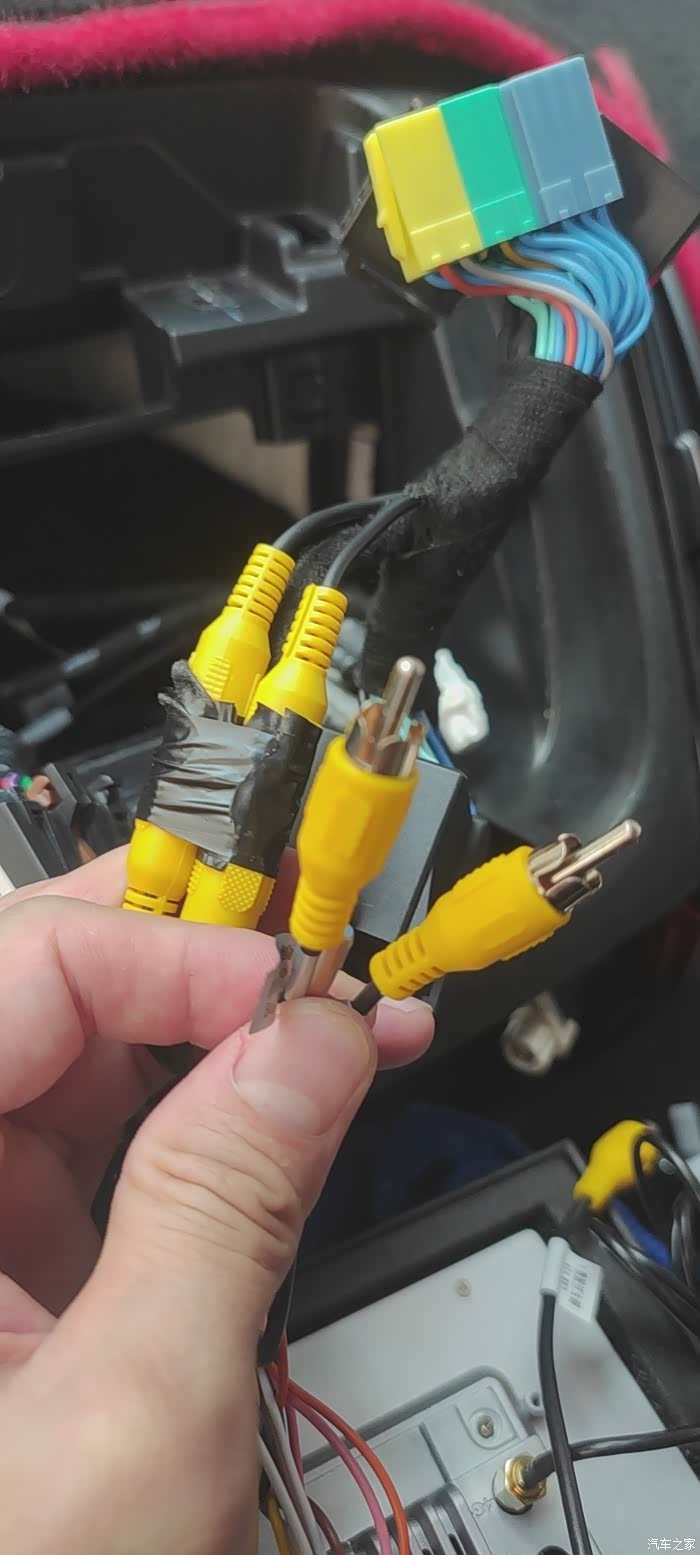

我的车型对插完还有两根是不需要插在梁山车机上,功能没变不缺失。
我原车没换梁山车机就加装了左右盲区摄像头,加装了低音炮,以为不能直接对插的,经过技术员分析出乎我的意料。完美支持!!!因为我之前加装了左右盲区摄像头,所以没有加装360度全景

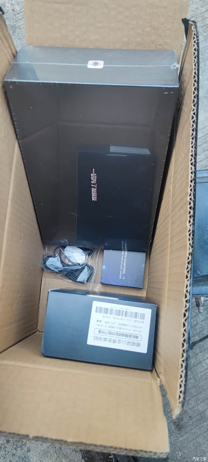

收到第一时间来包装验货没问题才收。还有一个框架没拍照片。
梁山车机安装接线图纸,简单明了上过小学的都能明白。
