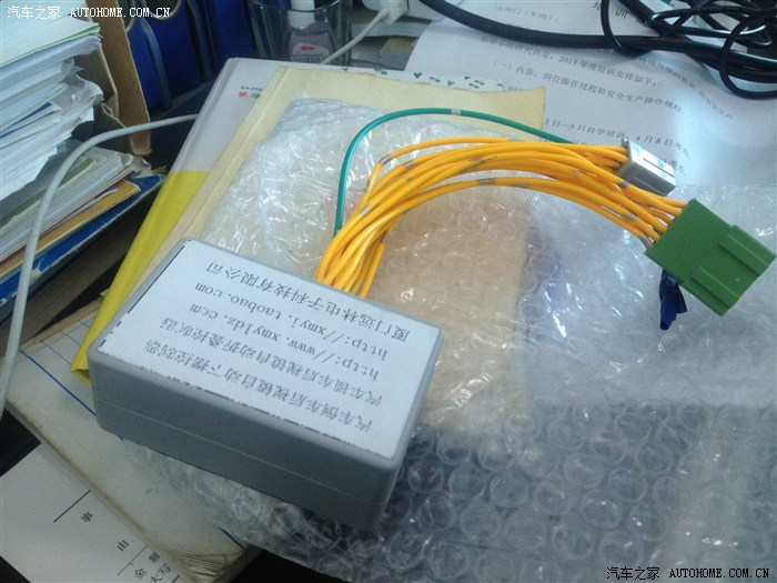

    以下收到产品的的样子。两个插头,两根线。

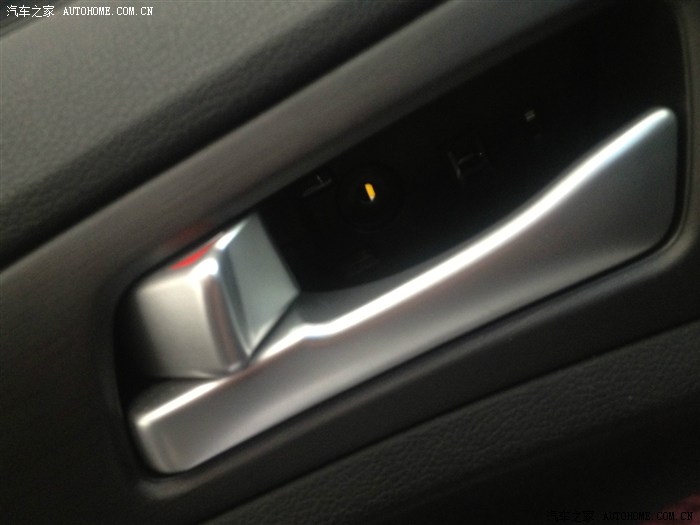

先拆下拉手里面那块小板,把拉手拉开,用个撬棒从左边撬下即可看到里面的一枚螺丝,拧下来.

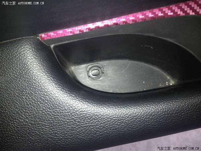

门扶手这边的槽里有个小卡片,撬开,里面露出规格和上面一样的螺丝,拧下来。

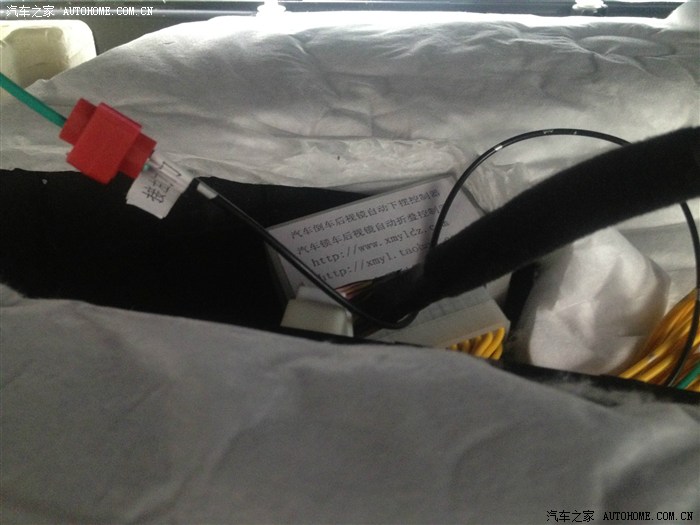

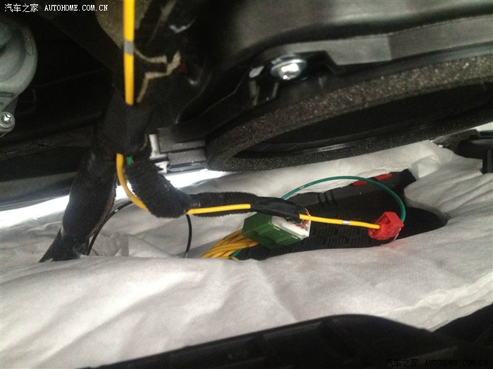

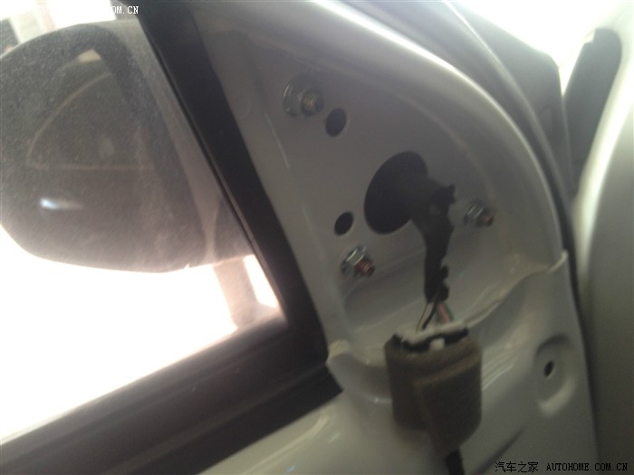

一次性免剪线夹接门锁线.

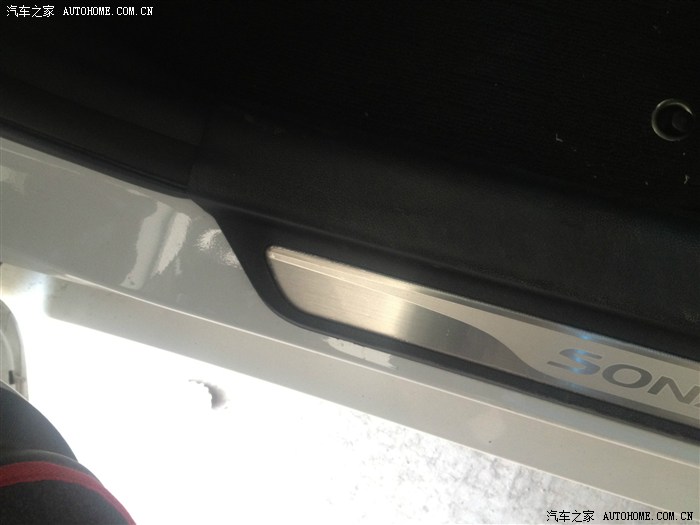

踏板这里撬开,里面有根管子,管子里有刹车灯线和倒车雷达线,有加装后视影像的朋友也可以接那根线,也会藏在踏板里.

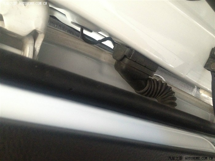

插头拔下后从穿线进去再从上方的橡胶卡扣这里穿线进入车体,把线和模块的倒车连接线接好,拔下原车插头连接模块两个插头,都是傻瓜式的插头,想差错都难.开锁测试各项功能以及调试,OK!全部完工!看到这里想自己安装升窗器和单一折叠器的朋友,应该也没啥疑问了吧。
