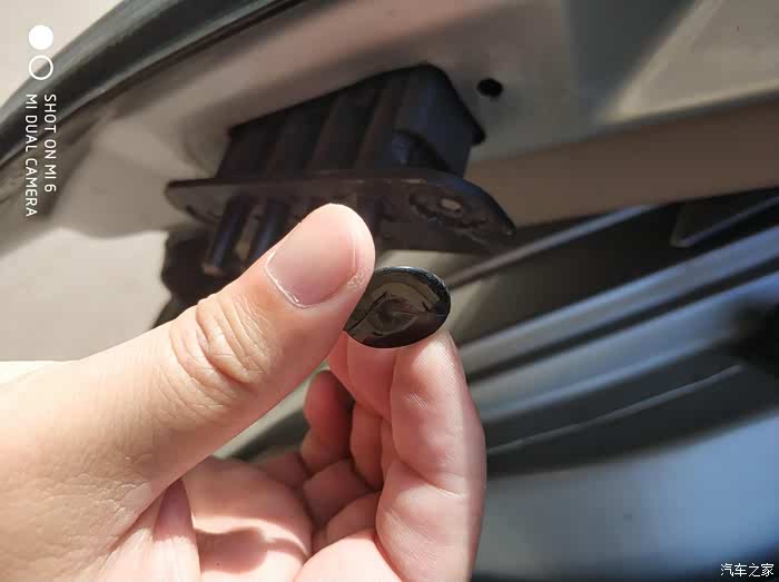

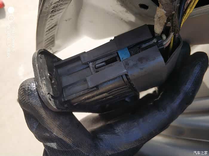

卡扣拔下来就断了,请提前准备好卡扣,7.5mm直径的较为合适,同心膨胀卡也可以使用。

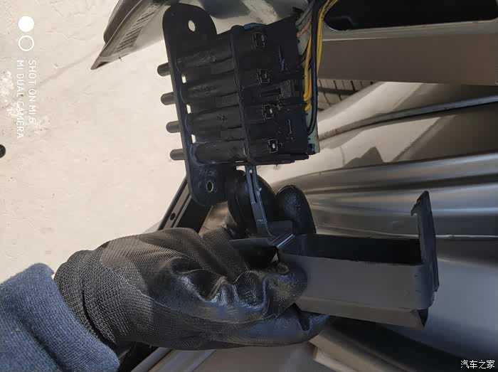

拿下来看到是这样子的
看一下侧面

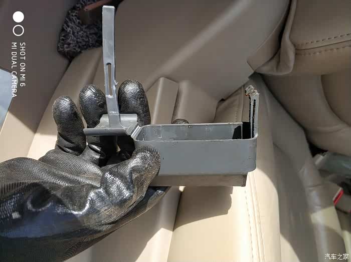

先开这个盖头
按图片中方向,向右拉出
上面有个很小的倒三角,向右拉时要注意,这东西比较脆弱

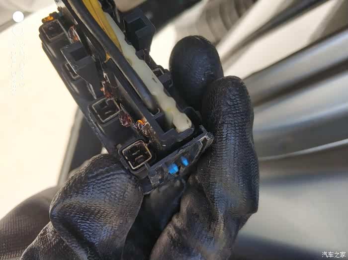

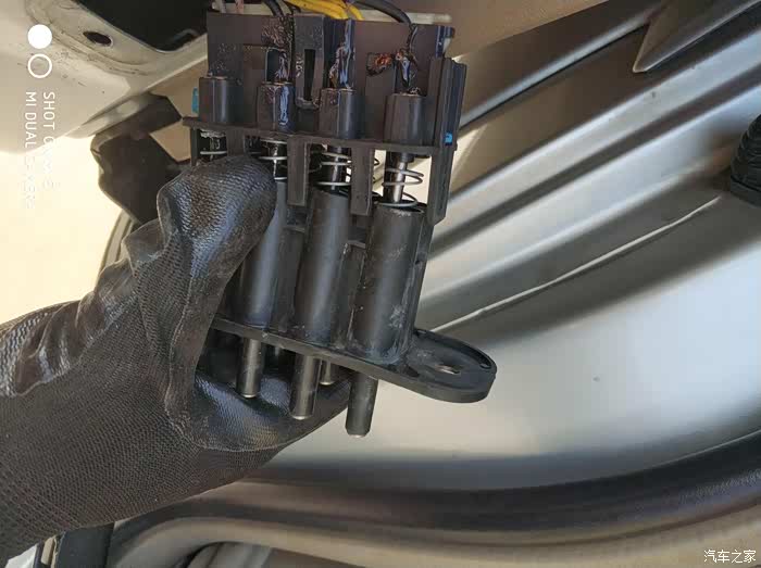

轻拨每一个爪子,拿出触头

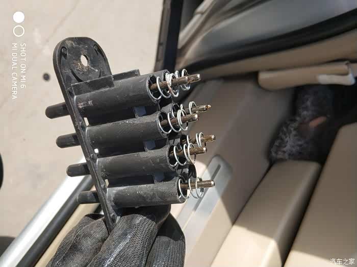

触头样子

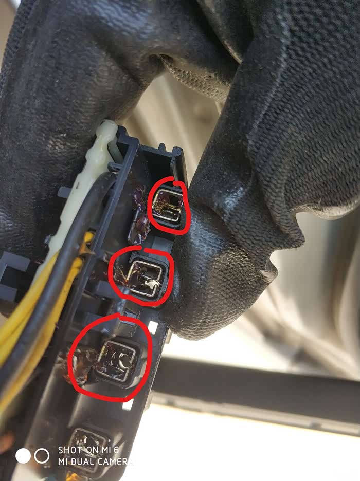

和触头配合的是里面的夹片,调整夹片间隙,图中,右边2组已经调整过了
来个对比图,上面第一组和第二组调整过了,第三组窟窿眼明显大,没调整,有时候接触不良就是这个原因

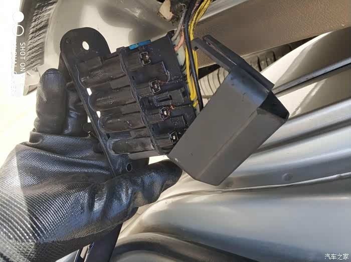

调整好后,按相反步骤装回即可!
完美!
