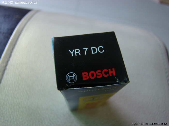

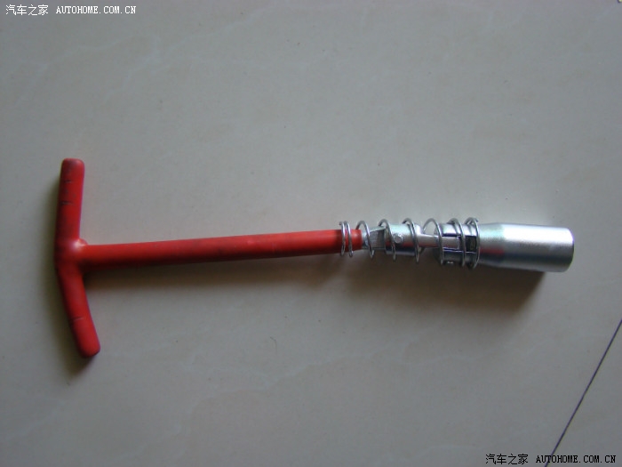

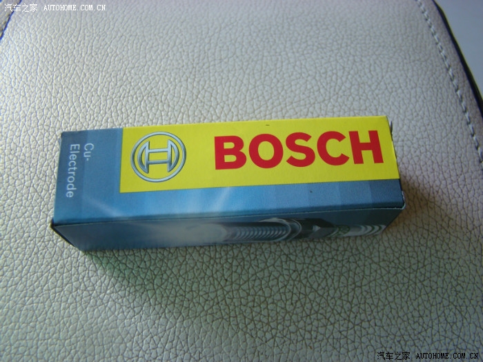

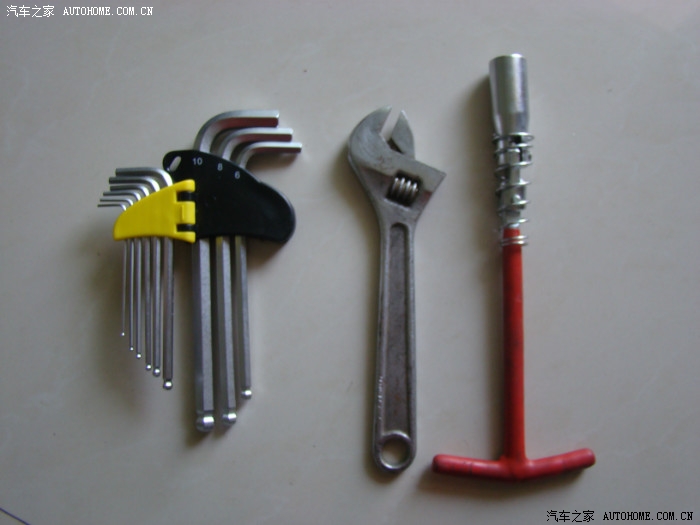

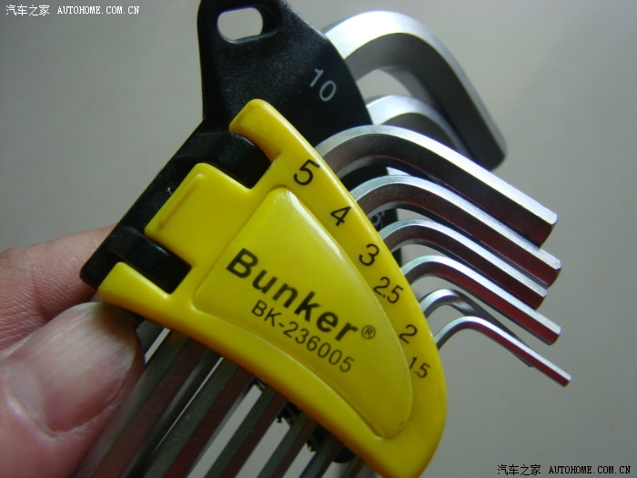

      更换前要准备相关的配件和工具。火花塞是淘宝上购买的,型号是博世YR7DC, 11元一个,共4个,同时购买一把火花塞专用拆卸扳手(规格是16 毫米 MM 小头 万向型),5号内六角扳手一把,活动扳手一把。
     如下图:
选取5号内六角扳手
                 拆火花塞的16 毫米 MM 小头 万向型扳手
