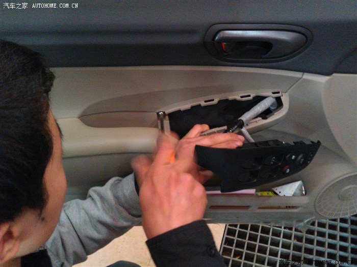

开始拆,这里不得不说一个细节,思铭的内饰板,包括门槛的饰板,这些地方的卡扣很牢固,一般车子一翘基本就断,这次试验,没有一个断的,安装回去还很服帖,赞一个》

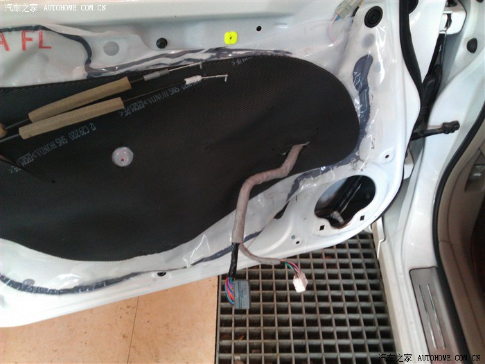

止震板上去

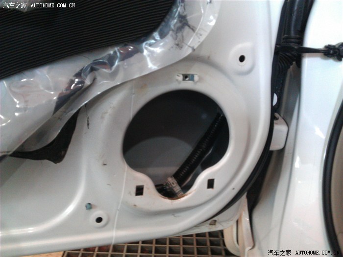

拆原车喇叭,因为套装的基本都是6.5寸的无损安装,都是配好喇叭安装底座来的
右门搞好一个

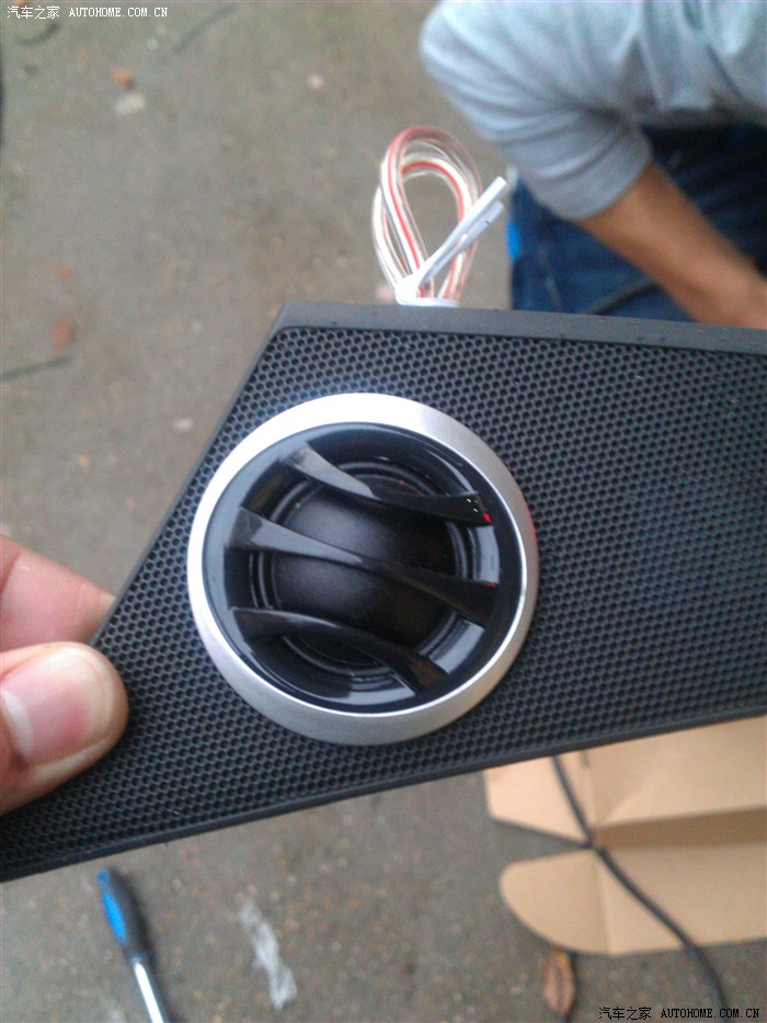

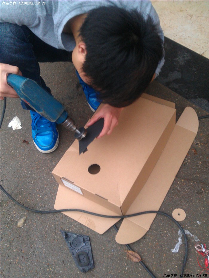

前场的高音,不能再把高音放在饰板下面了,开孔,放在上面,下面用热熔胶黏住,这样声音能更好的传出
做好一只,是不是很有才?下一个更有才

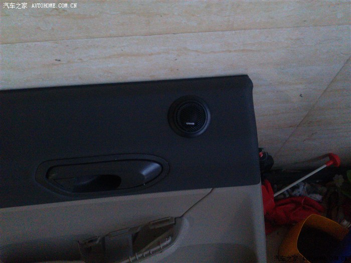

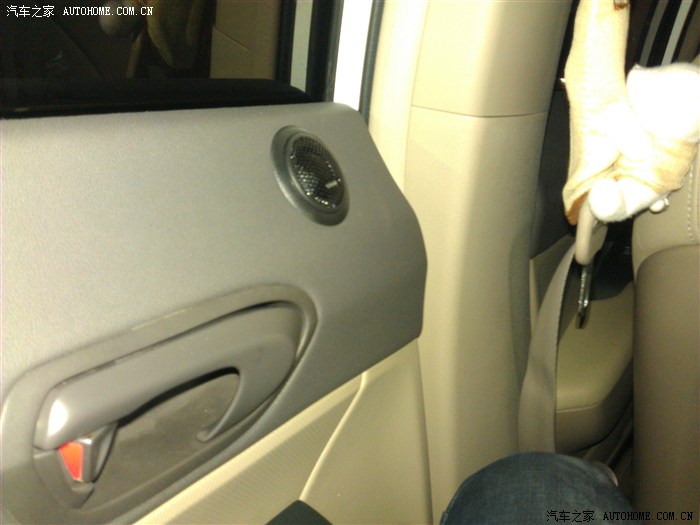

后场的高音,没地方放,因为思铭后喇叭是在尾箱上面的,这个也是弊端,移到后门板上来,这是大胆的创举,万一搞砸了就一大窟窿。
结果很OK。成品效果

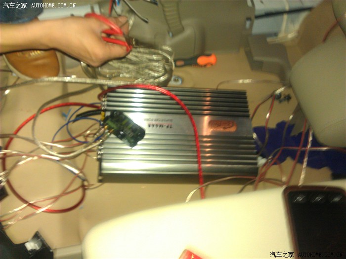

很复杂的配线,看着都晕
各种调音旋钮

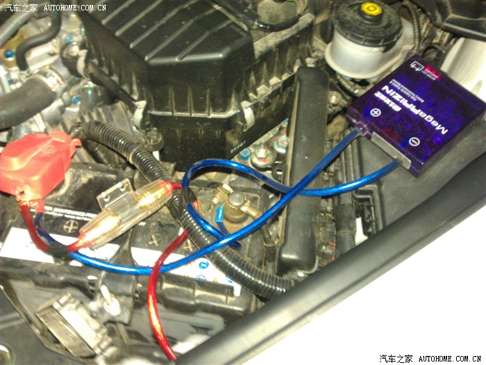

功放功率很大,熄火听歌,特别是DJ,电瓶吃不消的,粗壮的保险胆要装上去,还有雷神电压安定器

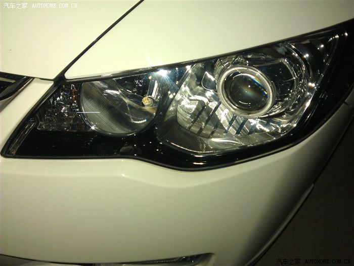

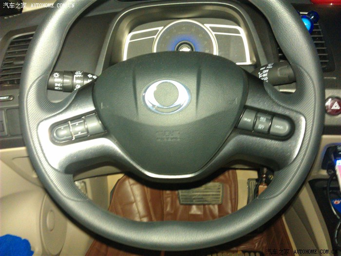

Q5透镜+osram夜行者,晚上4远光一起上,还有不变光的吗
巡航,不解释,灰常好用,高速神器

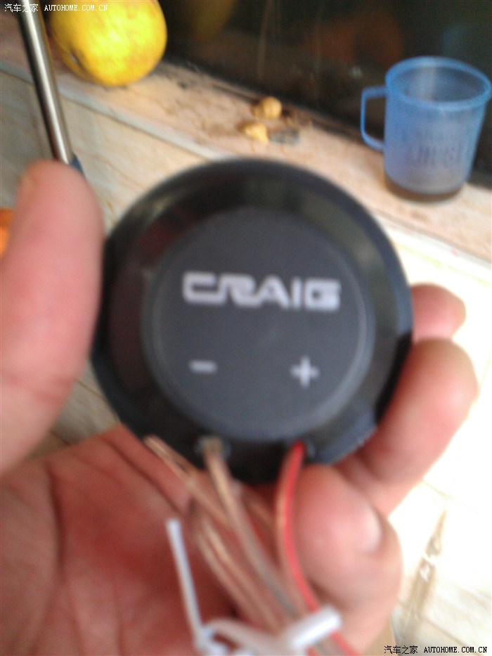

说到音响,思铭的我觉得不是很差,就是少了高音,我自己也加装了,觉得还有提升的空间。最近老婆查账查的厉害,在审计呢,手上银子有限,一直寻求性价比高的音响,对比了很多,最终选定克雷德,这里不再阐述此品牌(需要知道的自己百度下或者某宝搜罗
)。对于音响改装也是第一次,第一次好像必须走弯路(下面会提到)。首先说下本次改装的硬件设备:前场用克雷德F650,后场用克雷德B650,一共8个喇叭,都是套装带分频器。边看边说好吧!
)。对于音响改装也是第一次,第一次好像必须走弯路(下面会提到)。首先说下本次改装的硬件设备:前场用克雷德F650,后场用克雷德B650,一共8个喇叭,都是套装带分频器。边看边说好吧! 先看看到的货色:
有点虚,因为激动,手在晃呢。分量不错,很重!

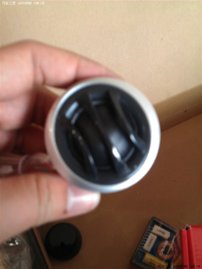

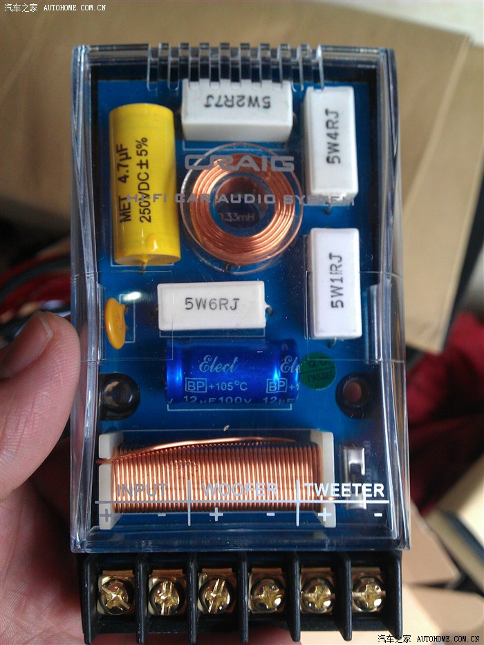

分频器,这是前场的,后场的不是透明的,是黑色的,这个能更好的输出各个音色,就是这个作用!

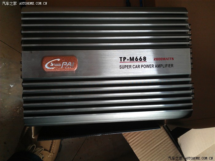

功放,不是很贵的,前面提到走了弯路,原因就是这里
要改的同鞋注意了,要震撼,你就配好点的功放加低音炮,不然没反应的,只是声场比以前的好而已!最后我会终结思铭车型该怎么改和注意事项,一定要看完哦,我很认真写的。。。。

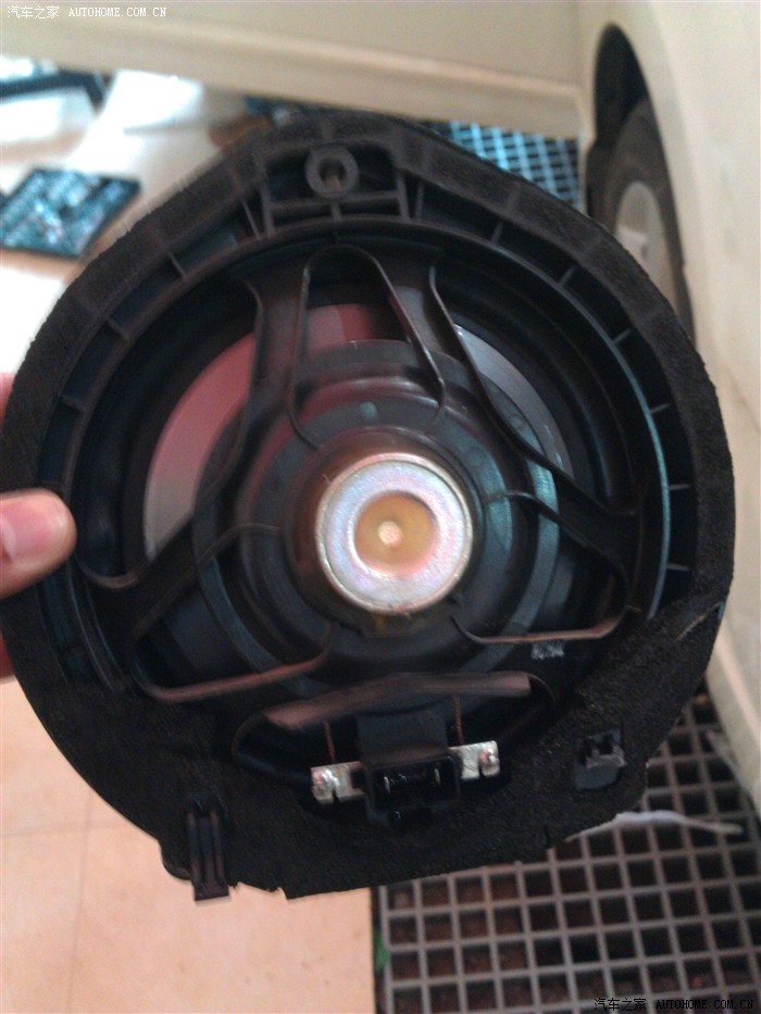

这个是原车的,对比新买的,看看磁铁大小就知道了

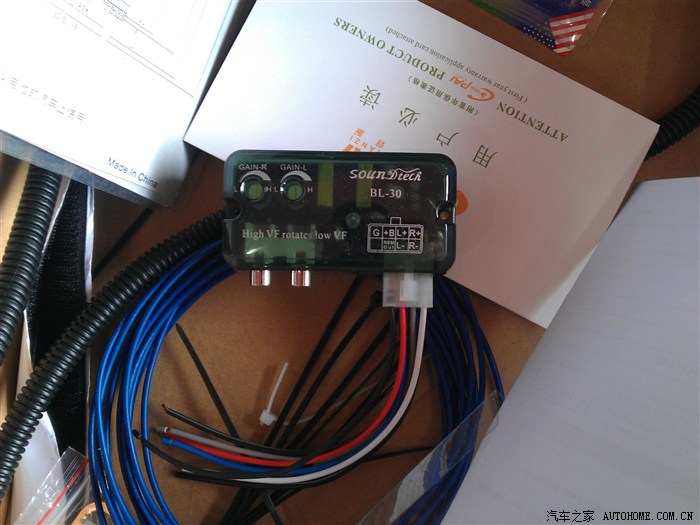

延时高转低,加功放必备

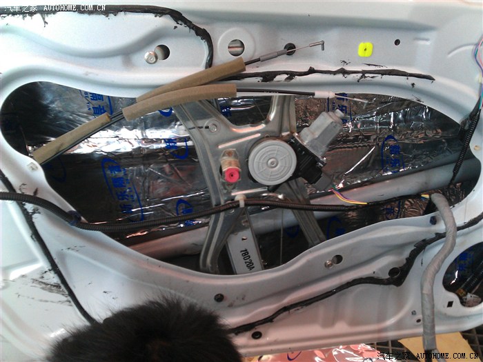

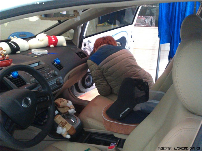

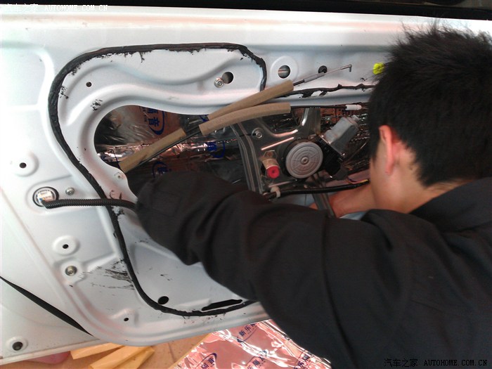

开始操作,改音响第一件事就是要做隔音,这个我不会忘了的,哈哈,一层止震板,一层隔音棉,这个倒是真有效果,关门声很重,颇有欧系车的味道!行走时也安静了很多。
这是原厂的封皮,也有点隔音棉之类的,好多国产车只有一层薄膜。
止震板上去
右门搞好一个

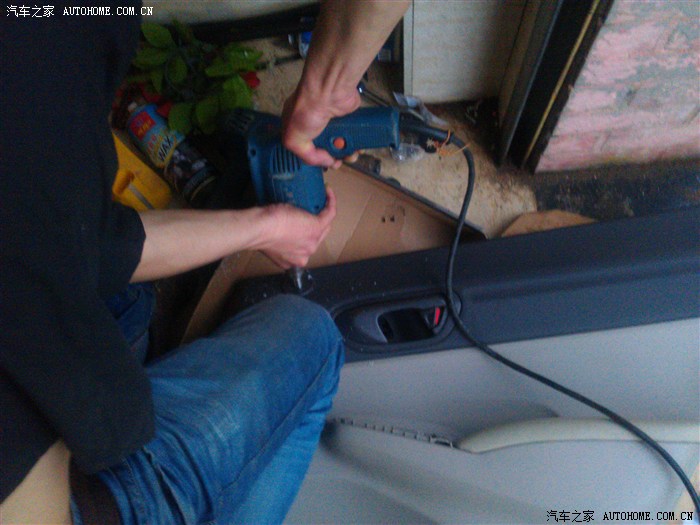

做好一只,是不是很有才?下一个更有才
结果很OK。成品效果
很复杂的配线,看着都晕
各种调音旋钮

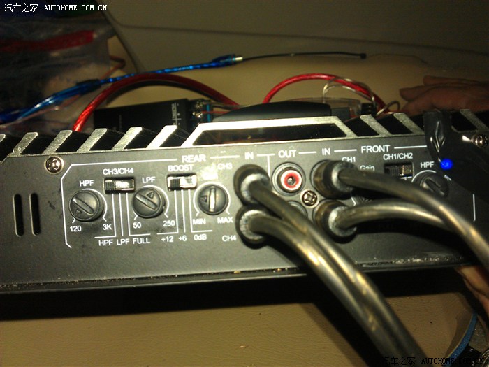

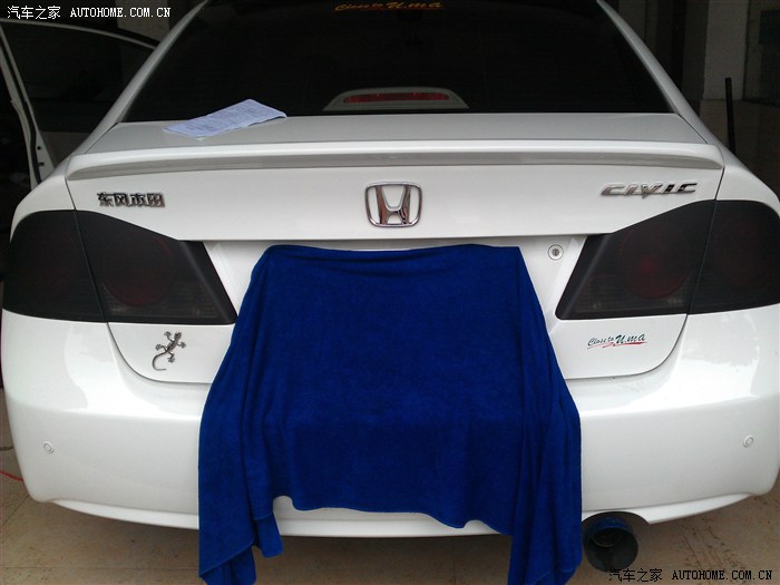

尾翼
尾翼

总结:此次改装严格上说是弄了2次,为什么,因为第二天把功放给拆了,还是用原车CD来推!大家要换就只换喇叭不要加功放,思铭的后喇叭的位置不好,低音强了震的很厉害形成破音,直接用原车CD更简单。我直接浪费了功放和好多名贵的线材
,那是货币啊亲。要是在后门板上就不错。真正的效果我是这样体会的,这套喇叭高低音很出色,听人声很好,例如蔡大姐的被什么的时光。低音还是不足,但是又有,是那种很硬的,说是要煲一段时间就好了,但愿吧。比原车有很大提升。此组合果然是性价比之王。这次虽然钱没了,但知识有了!
