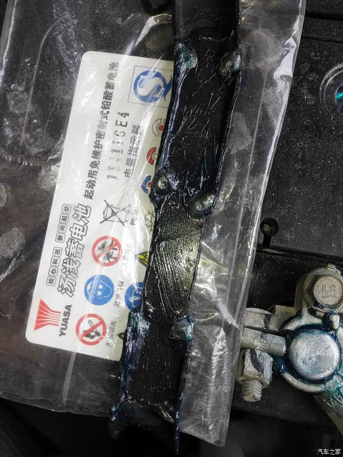

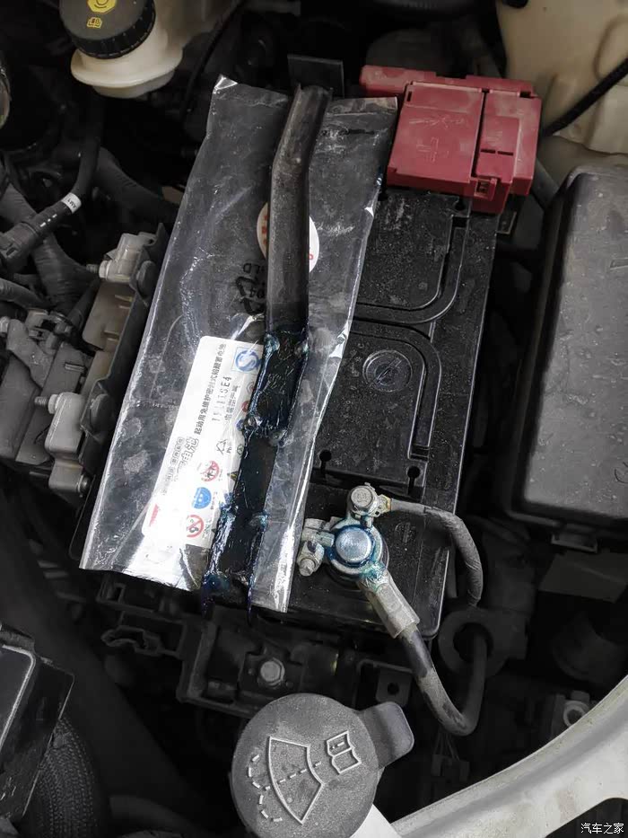

电瓶固定卡箍已经通过切割再焊接延长,卡箍焊接处抹了黄油出于防锈需要,同样电瓶的电极连接处也按电池使用说明抹了黄油防止氧化
底座上外侧的螺丝孔有预留,卡箍延长后拧螺丝不成问题

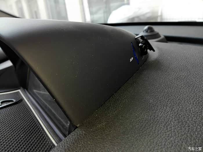

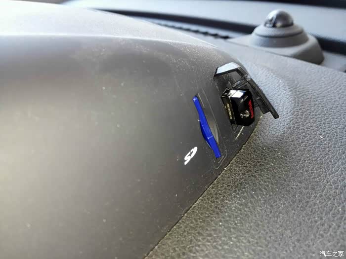

导航大屏盖子后部有两个插口,分别是插U盘和SD卡用,USB接口通过数据线接手机估计应该也可以用,改天试试
SD卡和U盘分别都是8G的容量,U盘存音乐,SD卡存视频,同时插入都可以认到和读到,当然只使用其中一个也一样,视频和音乐都一同放入起都可以

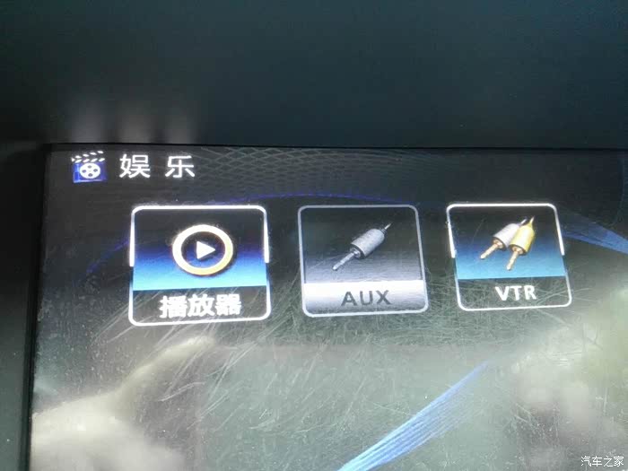

通过主界面进入的娱乐选项菜单,可以看到播放器选项现在是彩色图标了,证明可以认到U盘和SD卡的外接存储设备,以前认不到的时候和旁边的AUX图标一样是灰色的

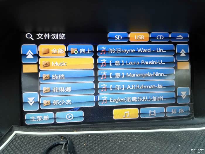

点击播放器图标继续进入,可以发有USB和SD卡选项了,U盘里的音乐目录和歌曲都有层级菜单

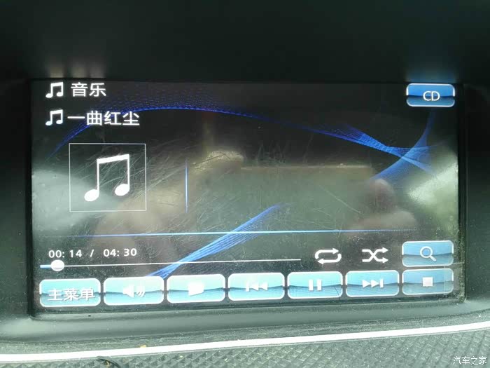

可以正常播放U盘里的音乐

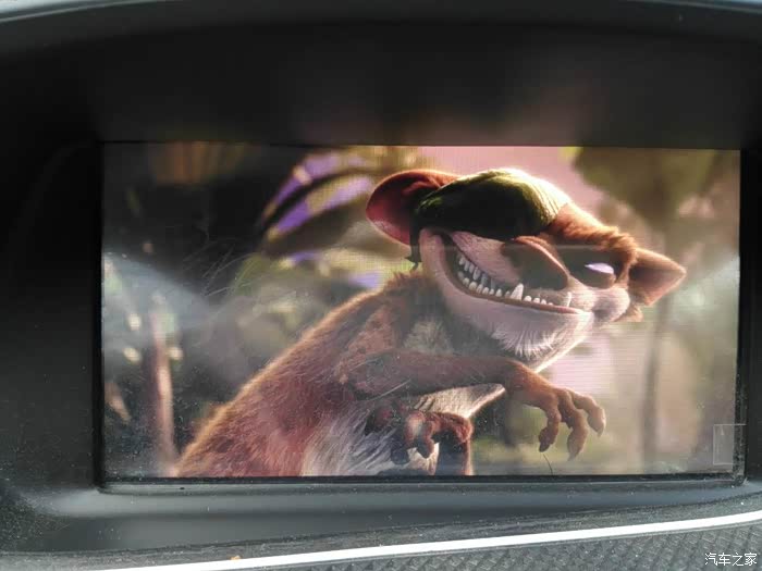

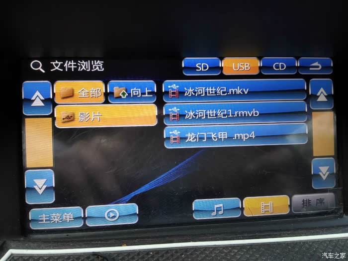

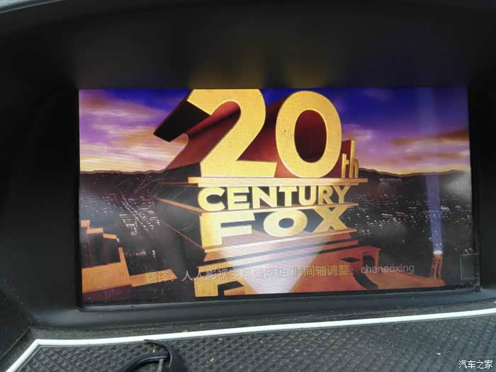

U盘里的电影文件,我分别放了三种格式的,经测试都可以正常播放
熟悉的画面

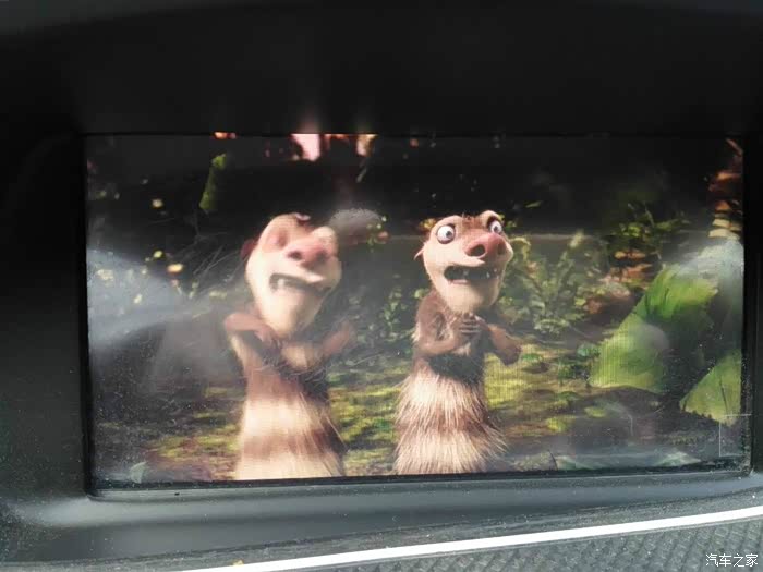

下排操作按钮跳出来的时候画面会自动缩小,操作完毕过几秒会隐藏
儿子最爱看的卡通片
这造型和角色定位很配
