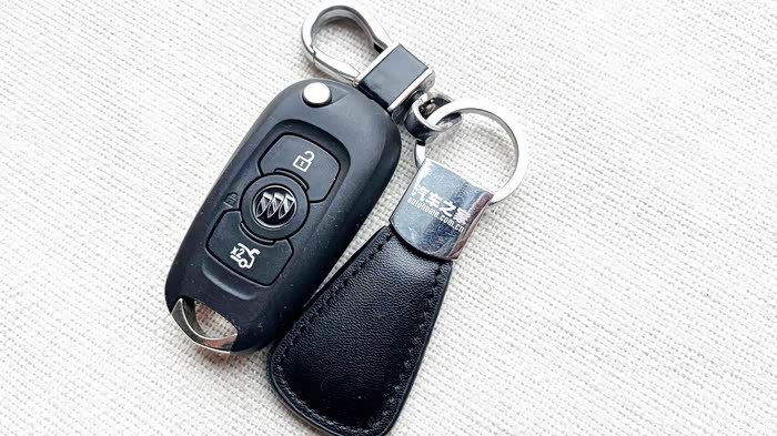

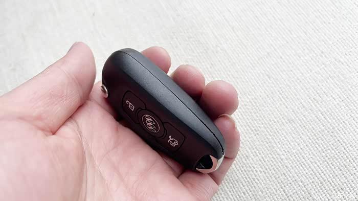

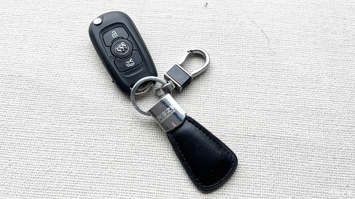

这是我威朗的钥匙,上面挂着我们汽车之家的真皮钥匙扣很帅。
钥匙样式一般,但质感很好。
相比来说还是咱汽车之家的真皮钥匙扣更出彩。

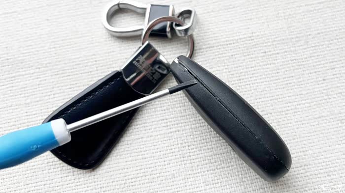

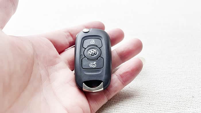

钥匙正面

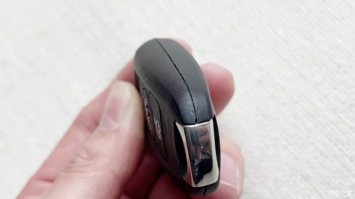

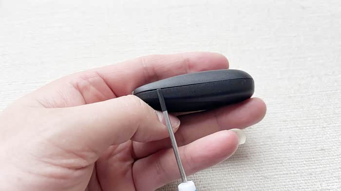

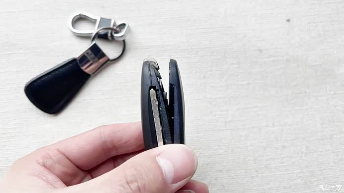

用一字小螺丝刀从拉缝处轻轻翘开。
就从这里翘,不要怕损坏,缝有点小放心翘,翘开一点点就往边上用力。

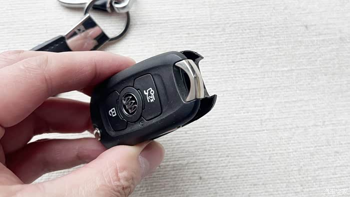

翘到这个效果就基本能用手掰开了。

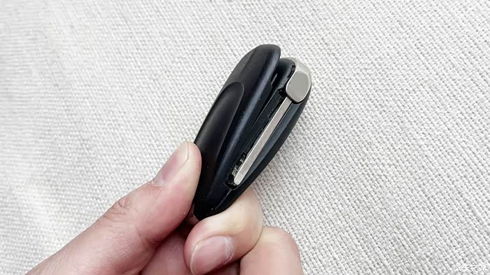

用手稍微用点力就掰开了。

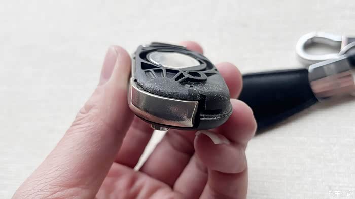

就边上几个小卡扣,没有螺丝固定。

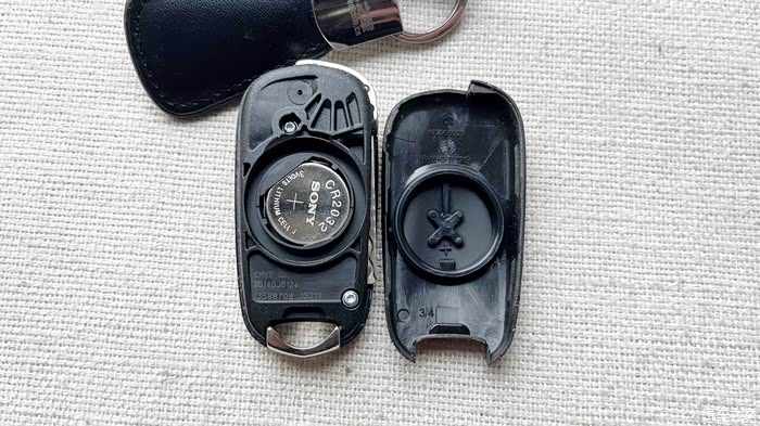

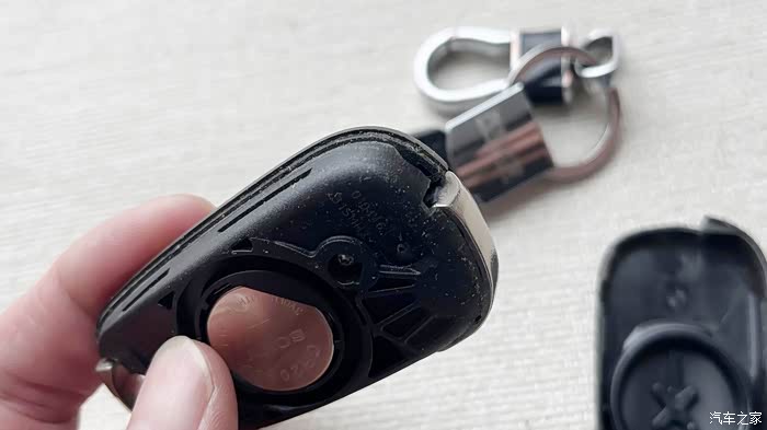

拆开后就是这样,有点灰尘,正好清理一下。
尤其是接缝处灰尘有点多。

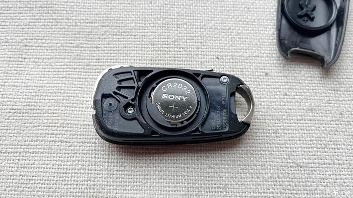

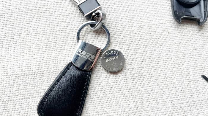

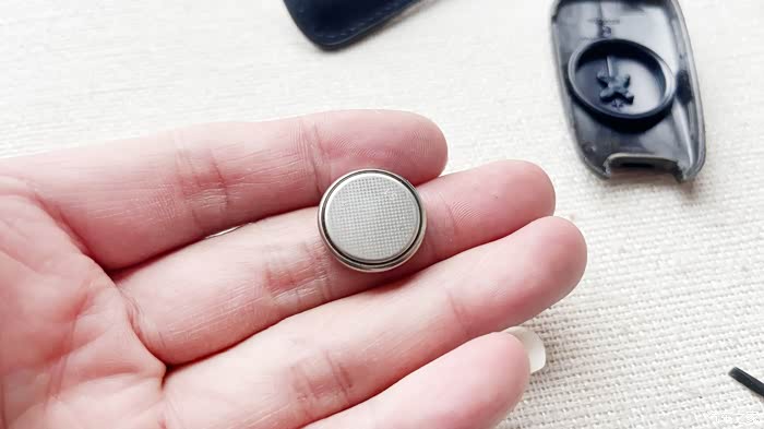

打开后就是这样,SONY的电池,型号CR2032,网上买的话看了下也就十块左右一颗,但肯定没有这种原装的好用。

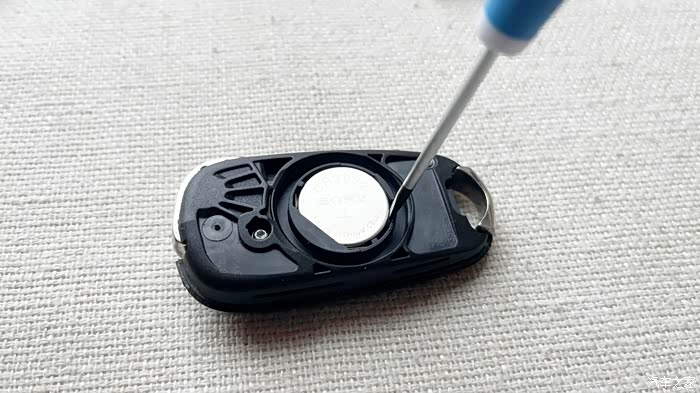

电池卡在里面,用手抠不出来,也要用到小螺丝刀。
从边上翘,轻轻的不要太用力。

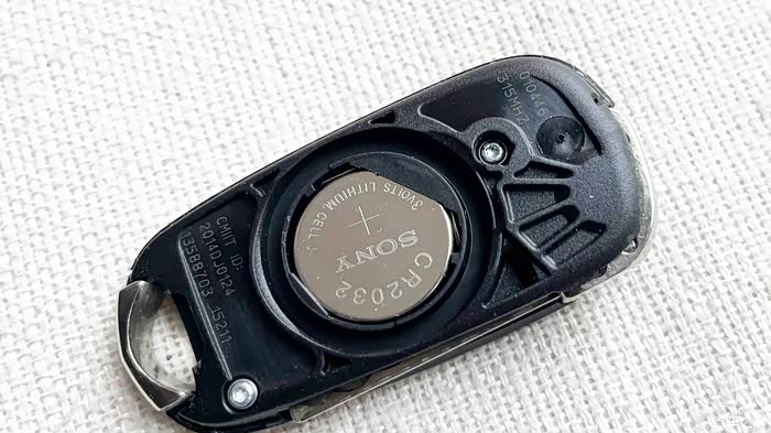

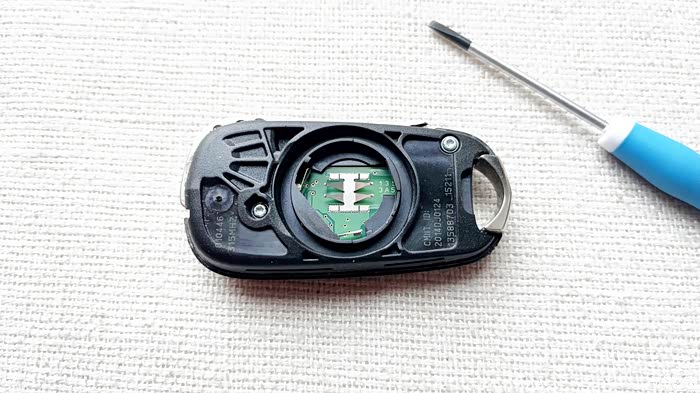

翘开就能看到电路板了。
电池取出来后就能换上新电池了,正极朝上就行,不要放反了。
这是反面,七年多的电池没有任何漏液,质量很不错。
如果要买电池的车友一定要记住这个型号,不要买错了。

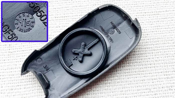

钥匙壳盖,仔细看还能看出生产日期,日期章显示是15年5月生产的,车也确实是15年款,15年生产的车。
