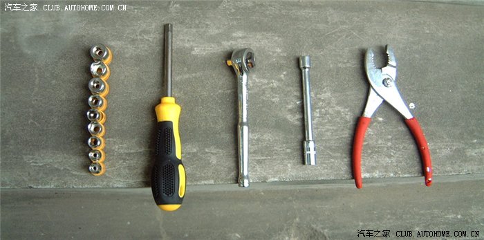

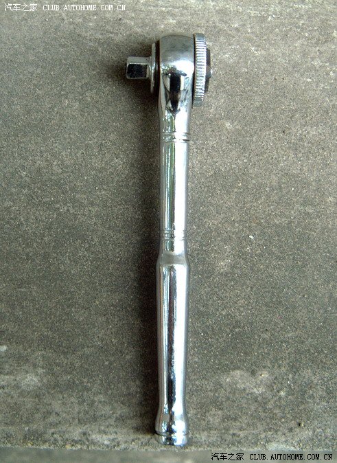

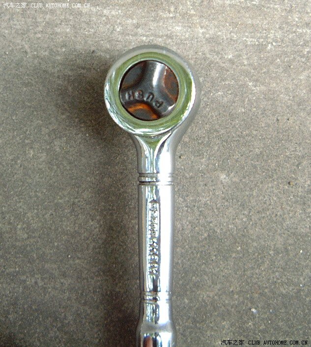

所用的工具。组合套筒,钳子等(还有小螺丝刀,不好意思忘记了)
这是其中比较重要的一件工具,叫棘轮扳手。
按下的同时调整黑色的活动扳柄,可以变换扳手的旋转方向。没有它由于空间的原因较难拆下节气门

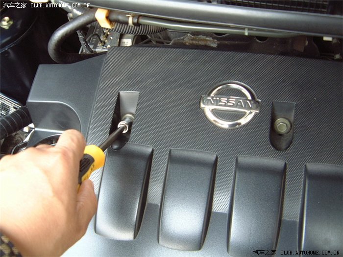

先用10mm的套筒拆下发动机护板

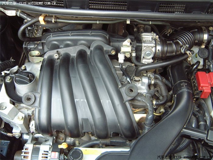

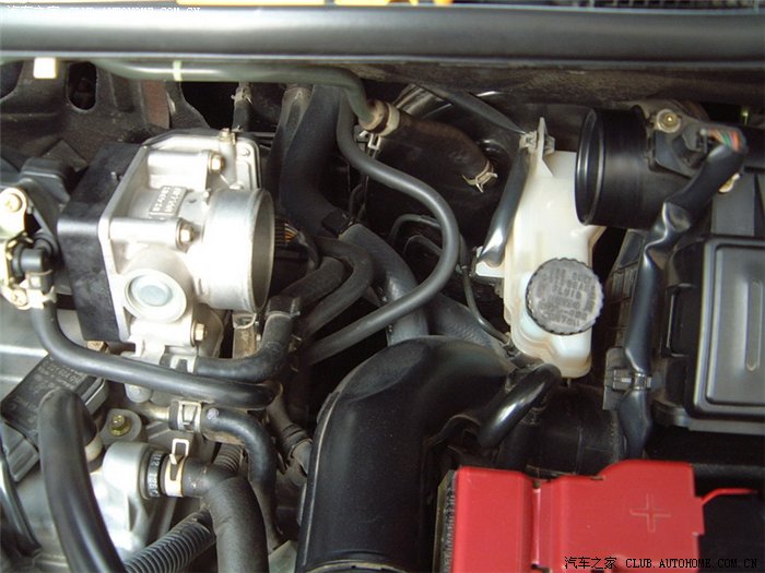

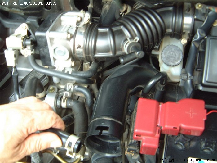

看到了进气岐管,节气门等

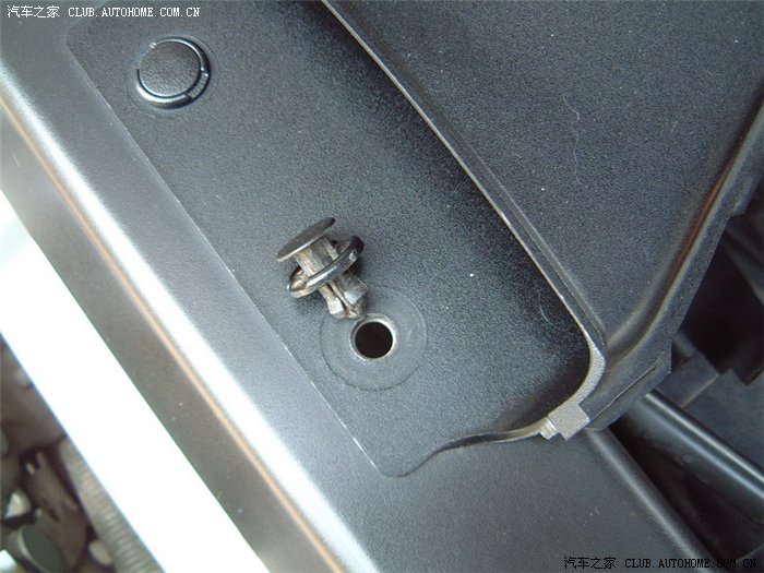

拆去进气导塑料管。用起子撬起塑料卡子的中间
轻轻一拔则整个就出来了

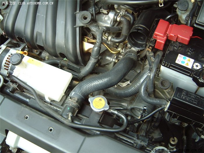

将进气拆下了
再拆去进气胶管上的管子
很容易的拆下了

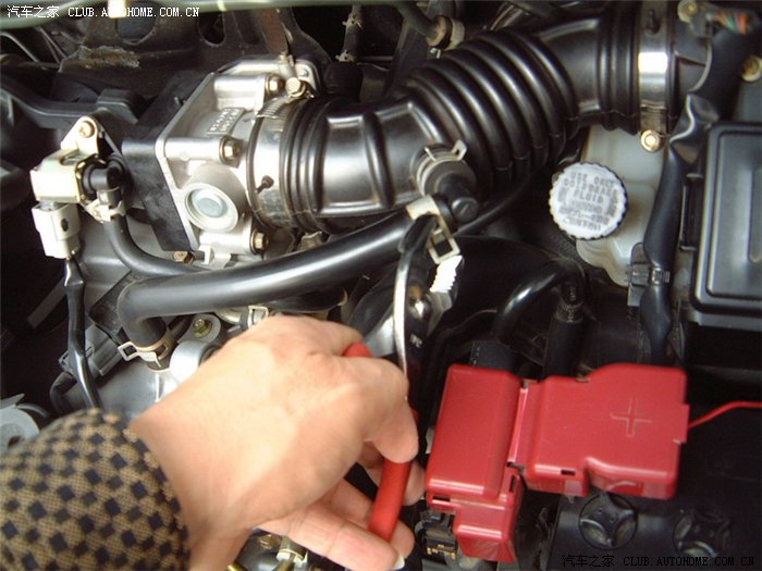

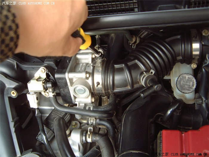

用8mm的套筒松开靠近节气门卡子螺丝

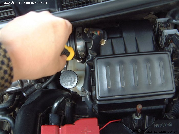

再松开另一端的螺丝

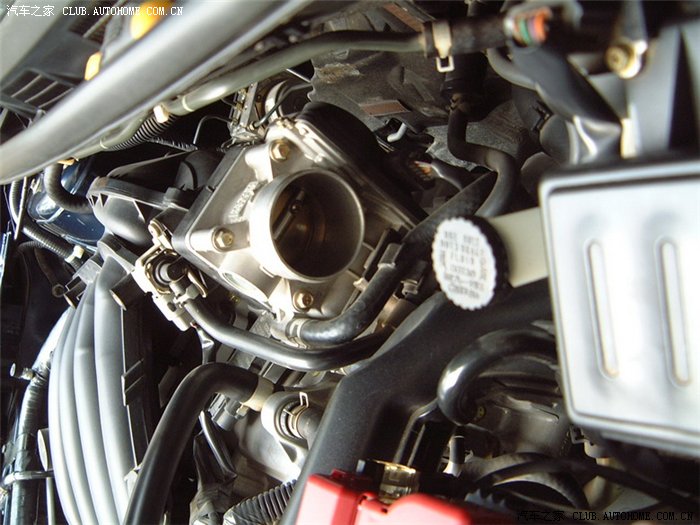

将空滤与节气门之间的进气软胶管取下,它是软管要稍用点力就可取下
看到节气门的蝶阀了,有些脏了

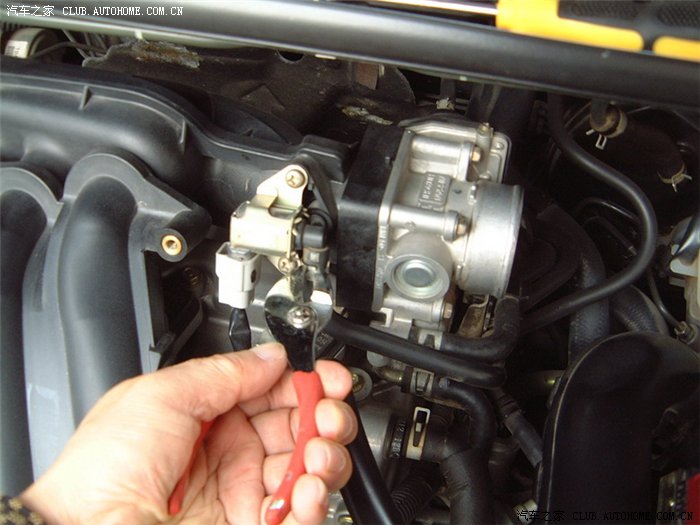

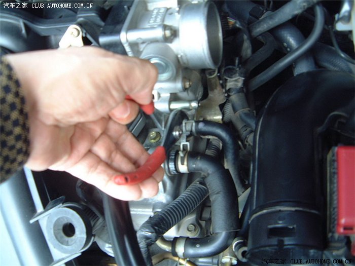

将炭灌电磁阀是的胶管拆下,用钳子夹住卡子,就可拔下。取下胶管都是用此方法
将节气门的另外两根管子也拆下,注意是水软管会淌出一点水
