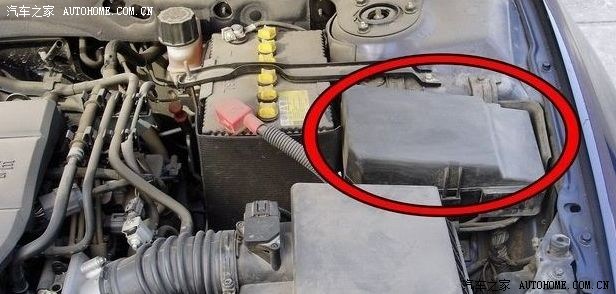

保险盒(一) 的位置: 发动机仓内
注意!! 保险丝的夹子在这里,我换保险时还去找的尖嘴钳。 还说呢,我原来的车都有,这么好的车原来是藏在这里了,晕呀。
MMD,说明 上也不标来来夹子的位置。BS一汽
备用的,用了后要记得补齐噢。

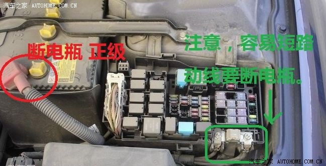

这个要特别注意!!!:打开上盖后主线就裸在外面,这是最不合理的设计。 这个位置最不好!!!!,最容易短路了。可能要烧地线的,改灯的朋友要先把电瓶断电呀。切记,切记,小心,小心.........

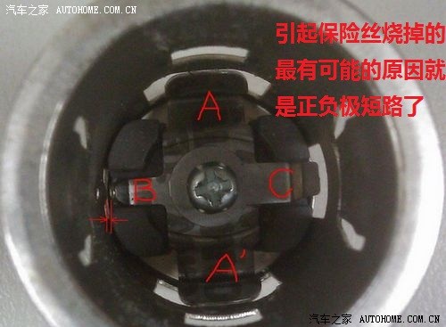

如果你的点烟器烧了,这太正常了,又是马自达6的一个设计缺陷,大家记得有插法的。避免烧保险一点要避开哪个铜片,插要金属片向上插入。这也不能100%保证不烧,    还有要注意,不要自己拆改。螺丝会掉下来,这样你到4S就给你换一个了,要89元左右。
 如果烧了,怎么办,自已换保险,找不到,看下面。

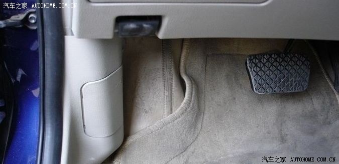

保险盒(二)的位置:
驾驶室内,看到哪了吗?考考你

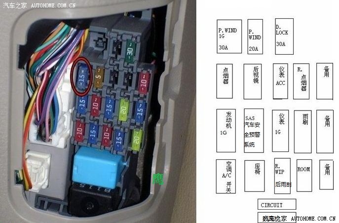

就是上面哪个盖,全是英文噢,哪个是点烟器?别急。为了方便看,我把图横过来了
好好对应一下吧。不全的我补充了。 哪个 ROOM 我没加,应该是门的,或室内灯。不以确定就没加。
对,下面标注点烟器保险丝。和备用保险。还是哪句话,用了要备着。

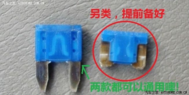

保险盒1与保险盒2的保险大小不一样,要提前购买 ,4S说是7元一个,网上大概2元一个。两者可以通用,就是前者装上后要高一些。
4S店 保险丝价格和型号:
保险丝(15A)  库位编辑部0-G02  配件价格  6.01
保险丝(10A)  库位编辑部0-G05  配件价格  6.01
