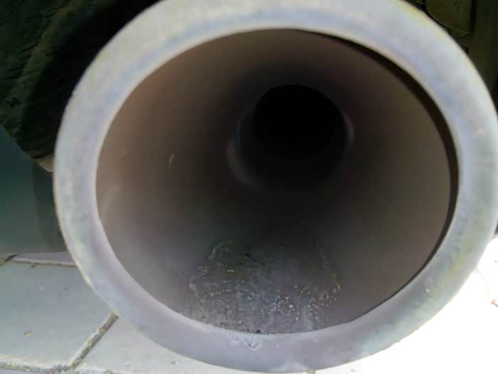

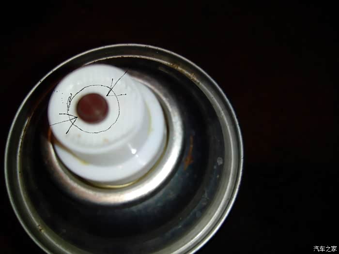

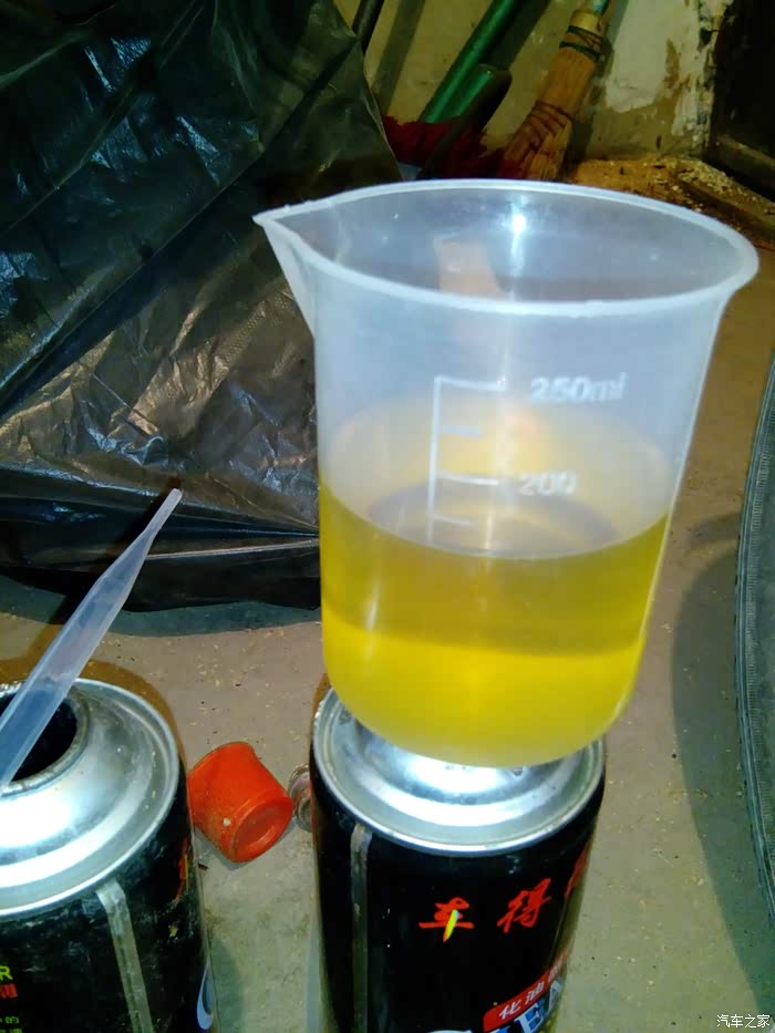

把化油器清洗剂倒入量杯 加汽油前加入化清剂再加入汽油 目的就是加汽油时尽量与化清剂 搅拌均匀

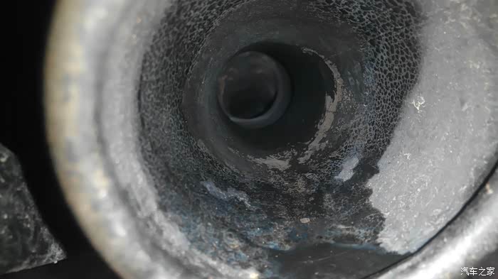

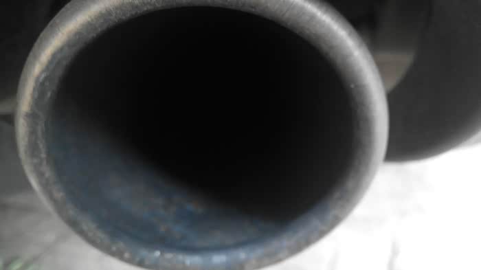

使用前 排气管口发黑

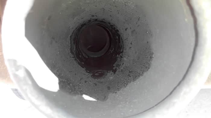

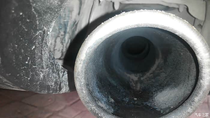

使用后20公里 已明显见效 右排气
左排气
100公里的清洗效果
以上简单说说优势 清洗的效果就不多说了 总之很满意 用过化清剂的前辈 体验都比我多

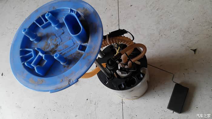

第一次使用一切正常 当间断使用第二次时发现启动车有所延时(起动机用时长)就像油泵泄压一样 就这样 持续即将用完这油箱时 终于趴窝哦
说说趴窝症状 行驶中熄火 再想启动车必须等半个小时才能启动 启动后大概跑5分钟左右又熄火 再等半个小时才能启动 反复
果断更换油泵 解决了此症状 当时怀疑化清剂问题还是油泵老化问题 拿不准
换上新泵再用化清剂试试 因为清洗的效果太诱人上瘾哈 就这样间断使用了5次 终于再次趴窝 我去 也许使用的化油器清洗剂质量太差 趴窝的症状是一样的 再次更换油泵解决

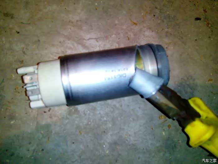

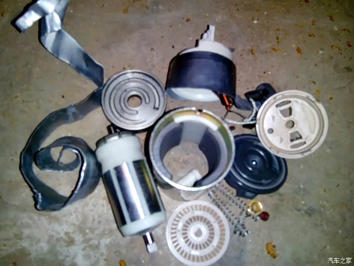

正在解体的油泵 看看有没有腐蚀的部位

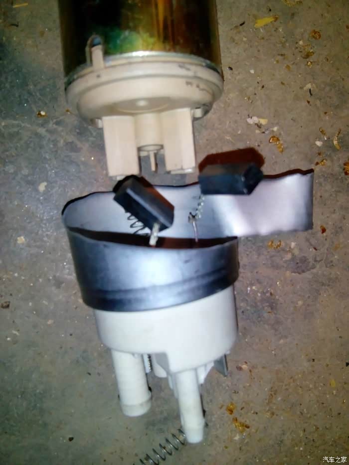

碳刷正常

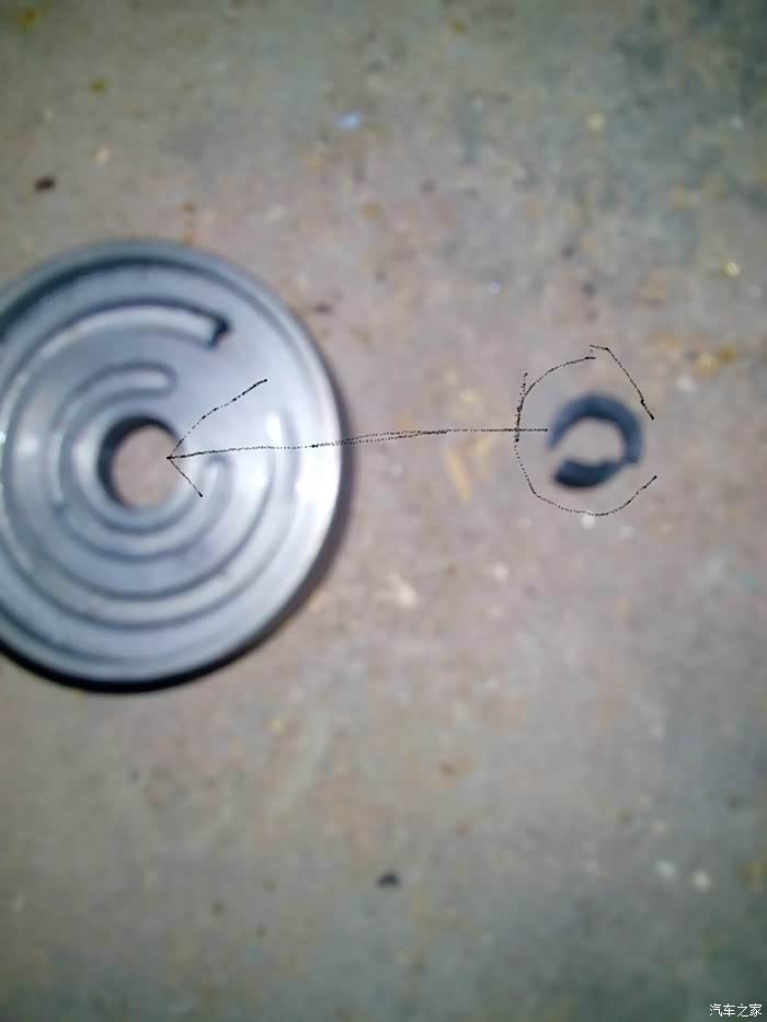

油泵底部

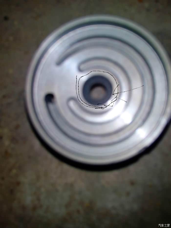

这个垫片貌似是塑料 难道怕腐蚀?
唯独在出油口有皮制的垫子 难道怕腐蚀?
从陈旧的解体油泵不好分析 如果在坏的时候马上解体也许能发现只是说也许

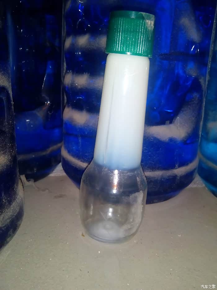

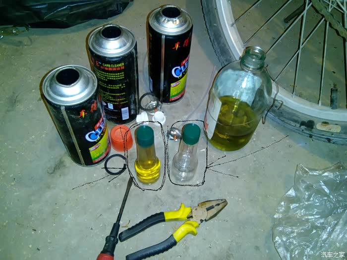

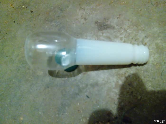

再测试一下 把化油器清洗剂 装入燃油宝的塑料瓶里
第2天意外发现
长话短说 化油器清洗剂对这种塑料有反应也罢 有腐蚀也罢 对油泵就没副作用吗
