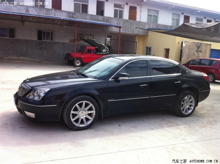

君越换后减震“加高簧”你见过吗?反正我没见过。。。。。。

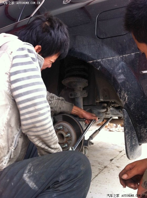

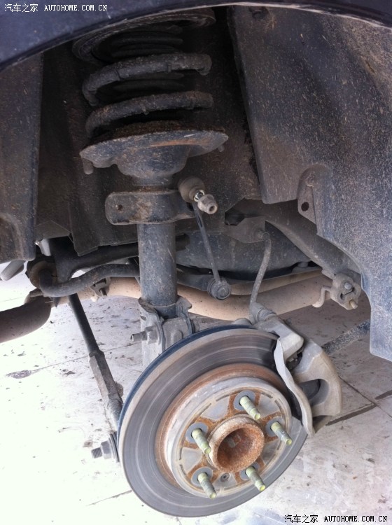

开工,轮胎卸掉!

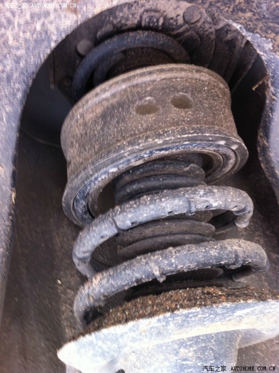

怪怪,把娃挣死了。。。

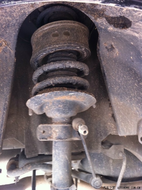

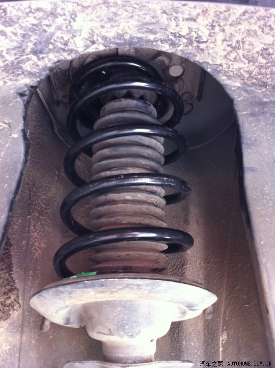

原减震,上篇作业有说到换弹簧的目的,不知道的TX可以看一下,这是加了减震胶后还是没用的决定。。。
谢谢之前的TX让我知道了什么是减震胶,不过在一般车上绝对管用的,君越这大块头上,真没用,,,本身原车簧也太软了,起不到增高地盘的作用!

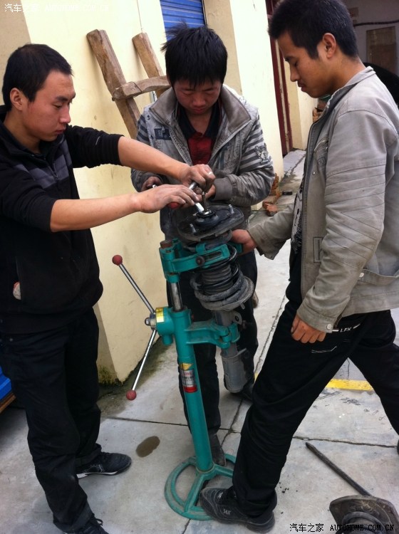

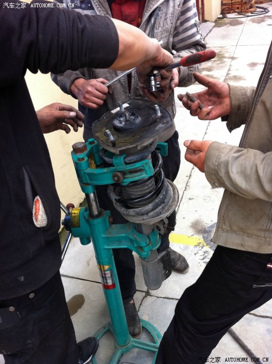

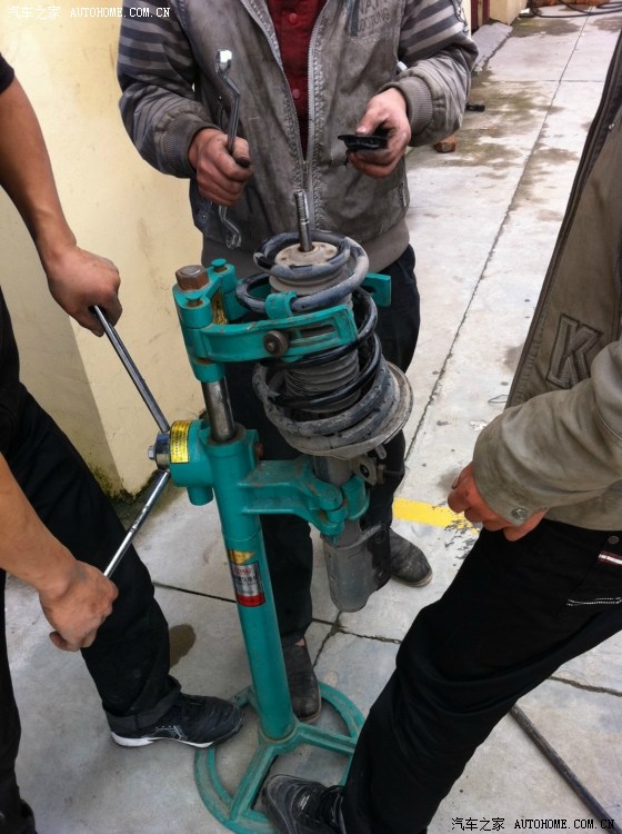

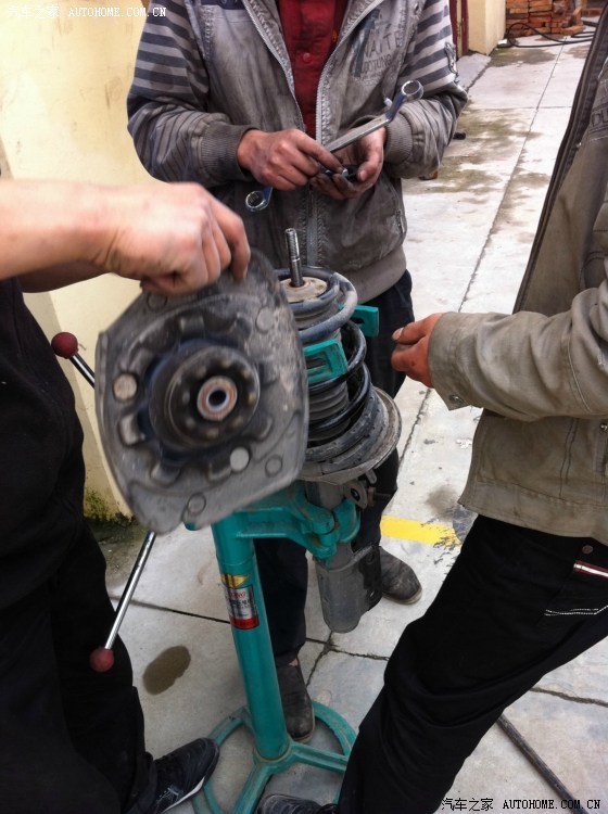

压簧器,准备将原车弹簧取出。
说真的,挺费劲的。。。
OK,完成一步了。
慢慢松,,,不然就弹灰了。

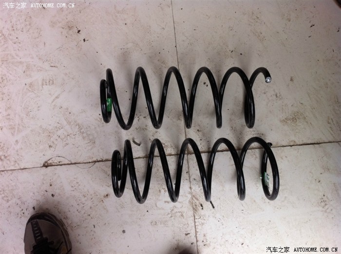

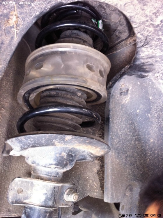

已经安装好一边新簧。原车定制的,君越专用加高簧,其实圈数是一样的,只是这个簧比较硬,不会压在一起,从而起了加高的作用。

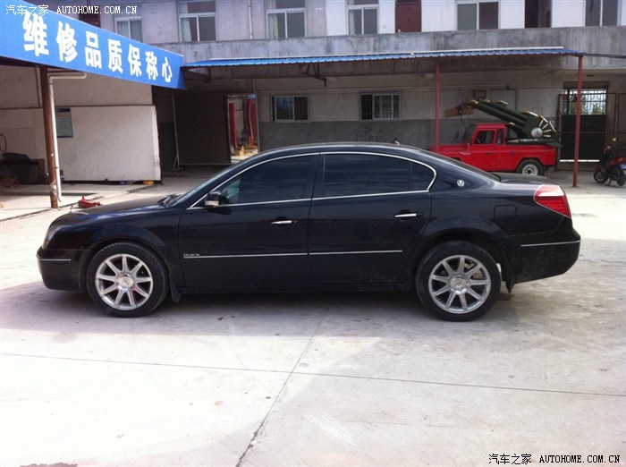

想着是不是把减震胶装上更好呢,,,怪怪,落地之后,我果断将它拆掉了,成SUV了,,,

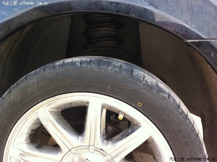

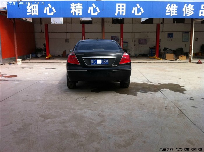

这是刚装上落地之后的效果,看着有点高,实际现在半个月过去了,已经没有这么夸张了,刚装上弹簧的韧性没放松。
起码增高了5厘米。。。现在不会这么夸张。
刚落地的效果,,,,SUV。。。无语!!有点丑,有点个性!
哈哈,跨界君越? 我自己当时都笑了!哈哈!
屁股厥的死高。。。
哦这个,轮毂中心还是换成咱别克的了,原轮毂克莱斯勒的太别扭了,这个贴标熟悉么,没错,凯越的后标,我买了4个贴轮毂上了,,,40一个,我去~~~~

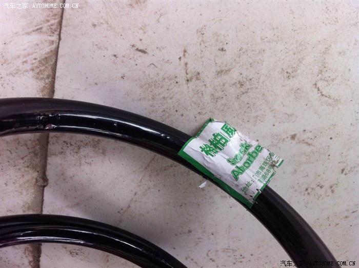

弹簧品牌! 格柏威,应该不是山寨吧!
很重,跟原车差不多,稍微细那么一丁点,放一起才能看出来!

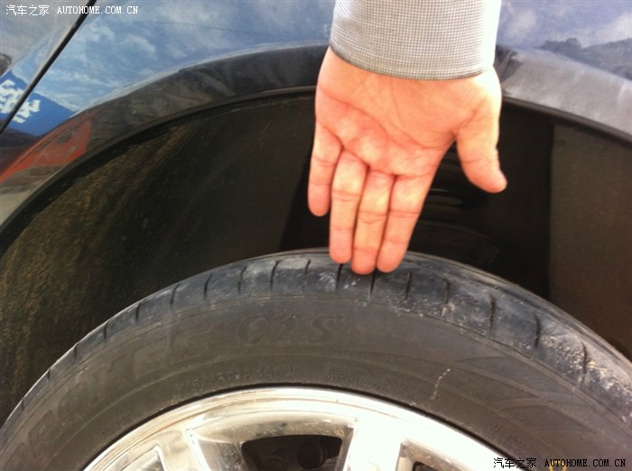

好了,就这么了,算是个不大不小的工程吧,,,呵呵。有些TX要问我为什么要这样做。。。请看看我之前的帖子,谁让我杯具啊,我也不想啊。不过换了这硬簧之后吧,感觉车的操控还比以前更好了,特别是转弯时的倾斜度明显小了,过坑也没那么散了。应该是硬簧的缘故吧,现在问题全解决了,满载再也没磨过轮胎|!!!还是挺欣慰的|!哎!。。。
沉了好久了,好多车友不知道我为什么这么做。。。其实有原因的,谁想换啊,不换不行啊,改装的18寸轮毂ET值差太大,后面坐人叶子板边就会割胎。。。大家懂了吗,这也是万不得已啊,换了之后过坑太硬了,哎,没办法啊!!为什么那轮毂!!!
