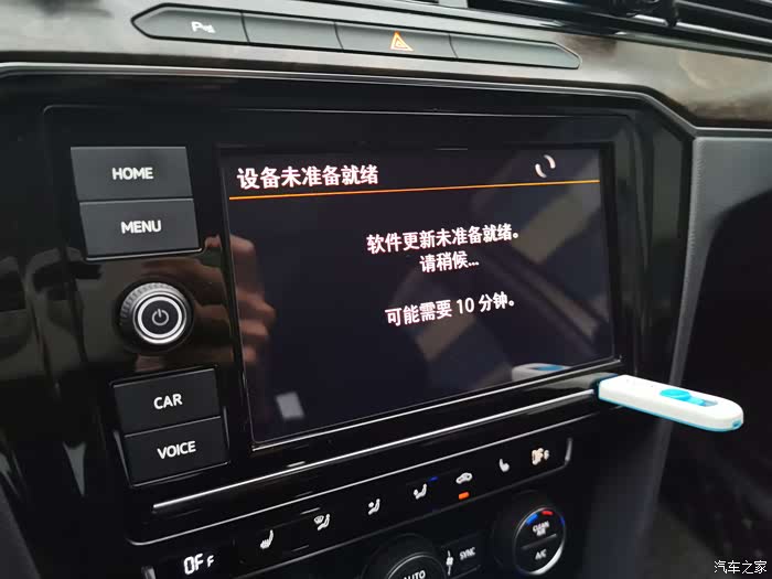

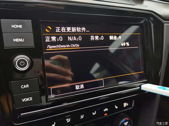

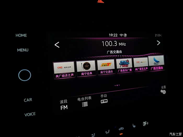

将0229固件所有文件拷贝至U盘根目录,插入U盘,按住"MENU"键进入更新页面,按提示继续或确定进行下一步,此时车机开始读取U盘信息
升级进行中。。。。0149升级0229,这一次只更新了9个文件,还有一个文件(电台图标)需要第二次更新
更新第一次没有显示电台徽标区域的,需要更新第二次以后才能显示!
有徽标区域选择后,先将原有的电台列表删除,重新添加后才有图标显示!
相信很多车友就是为了电台徽标才升级固件的,但不是每个电台都有徽标的哦!

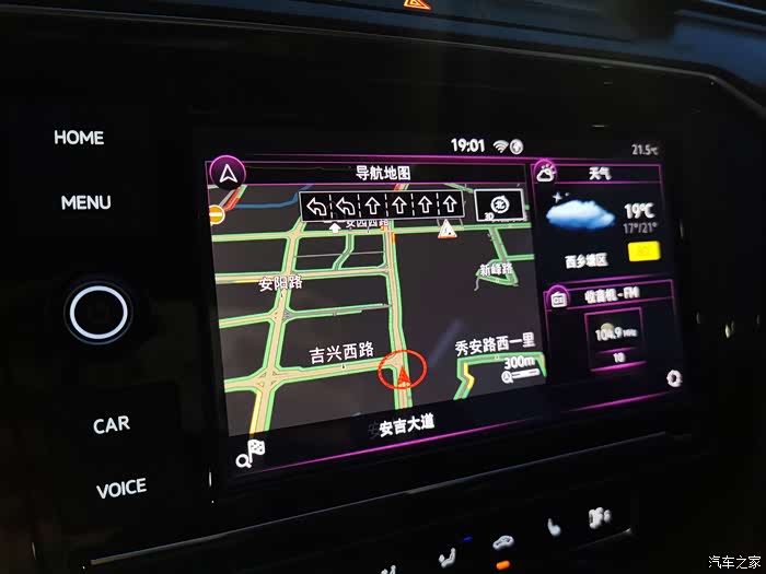

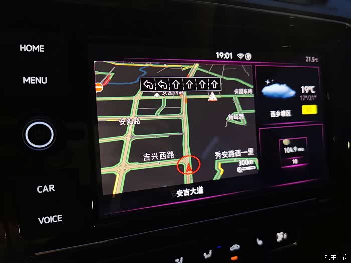

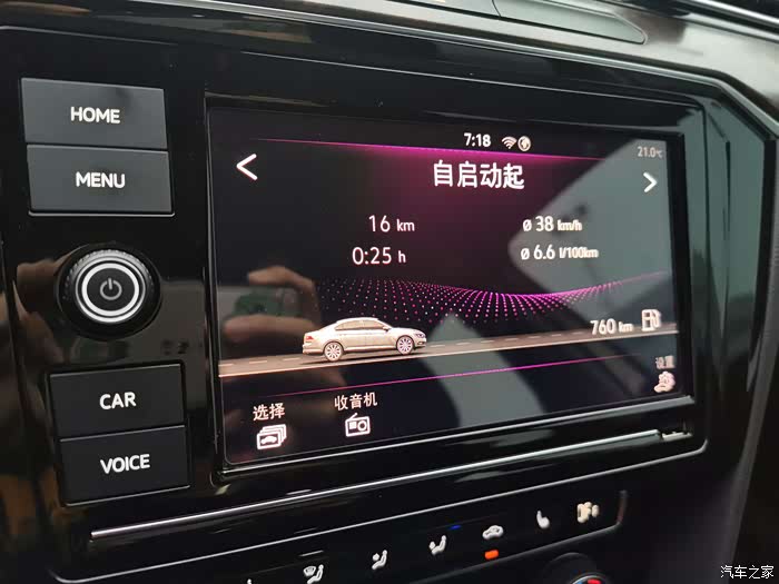

除了显示电台徽标外,第二个明显的功能就是标题栏的自动隐藏!看下图,对比一下导航显示界面的顶部位置!
三个显示框架顶部的标题栏隐藏起来了,导航的显示区域扩大,能看到的位置较原来有提升!
与0149第三个明显的区别就是,之前三个功能区域需要双击才能全屏放大,现在出现标题栏后,单击就能全屏放大了!

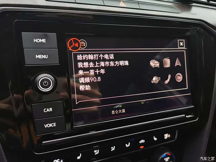

0149升级0229成功后,语音功能一切正常,不管是车机上“VOICE”键,还是方向盘语音按键,都可以呼出语音助手

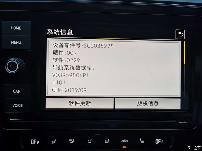

检查车机系统信息,原来的0149变成了0229,升级成功
