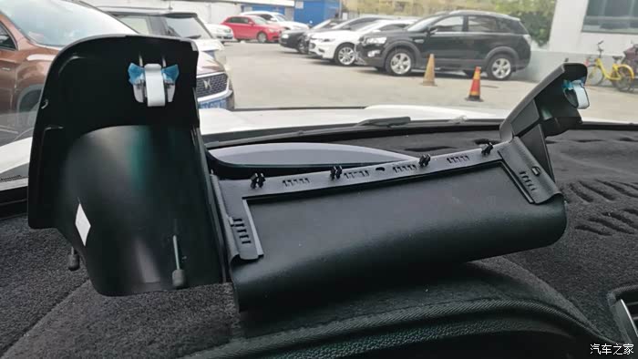

拆面板很简单,找个撬棍,塑料的那种,别拿螺丝起子硬撬,总共四个卡子,上边俩,下边左右各一个,先拆下面俩,见下图,如果没工具其实也很简单,把手指头伸进皮子和塑料的接缝处,朝外一拉即开,其实我有一个角本来就没卡住的,福特做工确实糙。

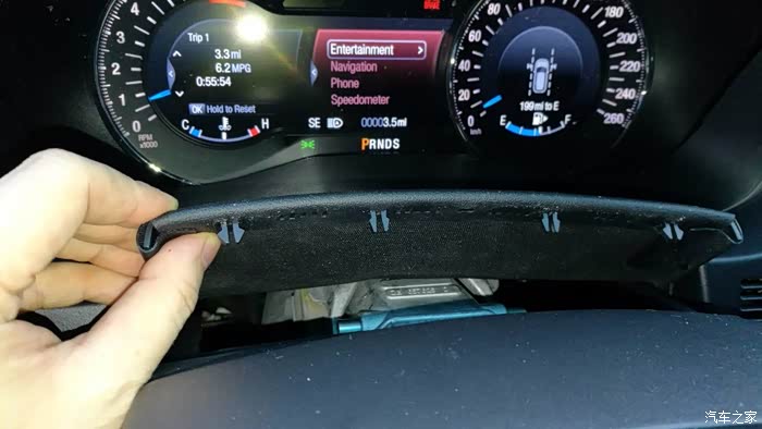

这图就是下面卡子位置,这种卡子很好拆,稍微用点力就出来了。

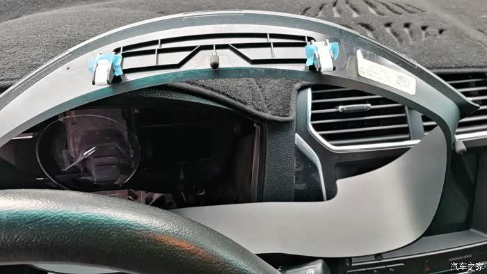

这是上面俩卡子的位置,不用工具,只要下面的卡子拉出来了,上面只要把手伸到后面,朝外一顶即可,就跟拆电视遥控板后盖一样,平推。

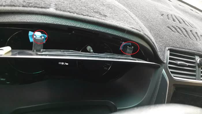

这个是连接转向机的防尘皮的卡子,用手指头伸进去朝上顶出来。
同上,具体位置就这里

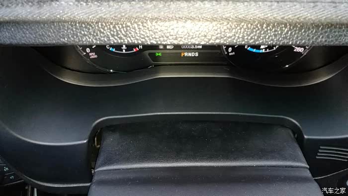

拆完的照片,仪表面板就是这四颗螺丝固定的,要套筒拧的,这里需要注意一点,铂金版的仪表反面比运动的略有不同,或者说略厚2MM,不能做到严丝合缝的就位,简单说就是坐不到底,先拧上部俩螺丝,下部螺丝需要换稍微长点的自攻螺丝,限位桩子虽然插不到了,但是固定不是问题,其实拧俩螺丝也很稳固了。
反过来看,很简洁。仪表后面有个标准插头,不用动脑子直接插拔,因为仪表略厚,面板卡不住了,要么硬卡,3M固定,要么学我,把外面塑料面板反面磨掉1MM,就是图里下部半圈,稍微打磨掉或者拿刀子削,卡住正好,完美了。
完工后的照片,装完还没完事,基本显示都有了,但是会提示自适应巡航不可用,油表也不准,需要店主用远程协助的方式把相关软件再升级下,需要店主提供个接口工具,或者自己马云家几十元买个,自己准备台笔记本电脑,远程很快,几分钟就搞完了,顺便让店主给刷下关窗啊,后视镜下翻啥的,码表是新计数的,没法改了,这让我很纠结,找时间去下4S店,他们的设备是可以改的。
