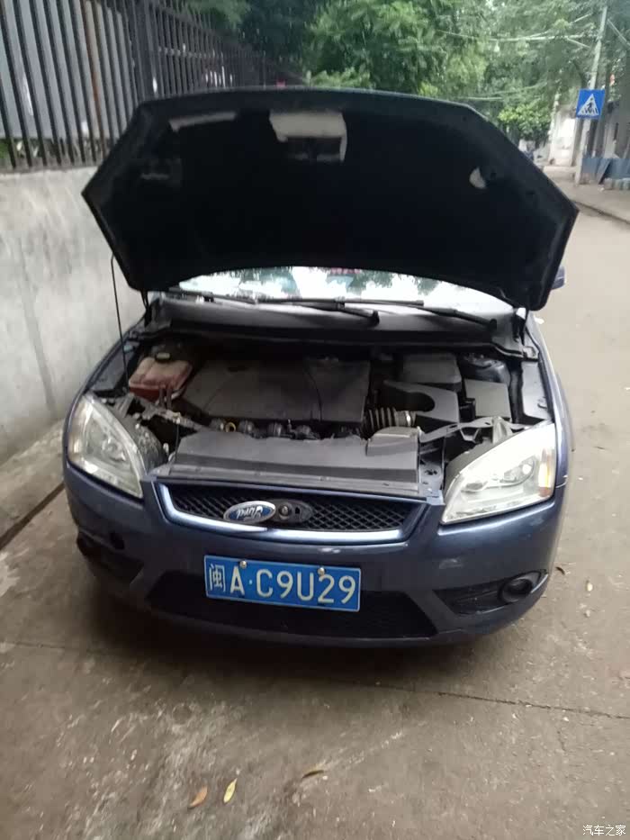

,作为经典福克斯车主我是深有体会,决定动手,不逼逼。空调清洗,加四通阀,包空调管作业。上图。

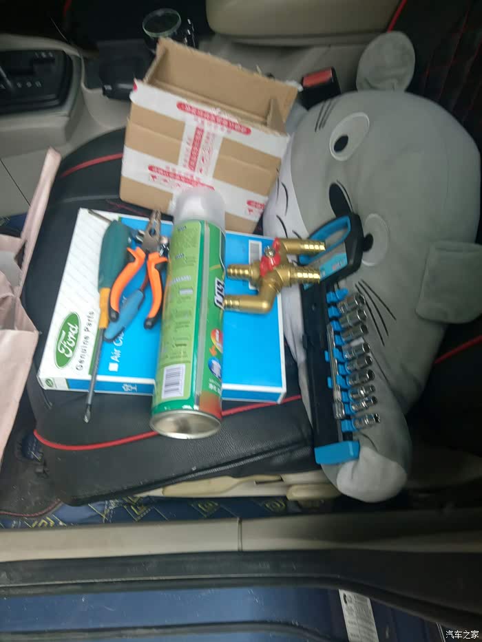

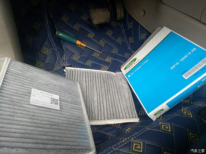

清洗剂一瓶,四通阀一个,工具若干。

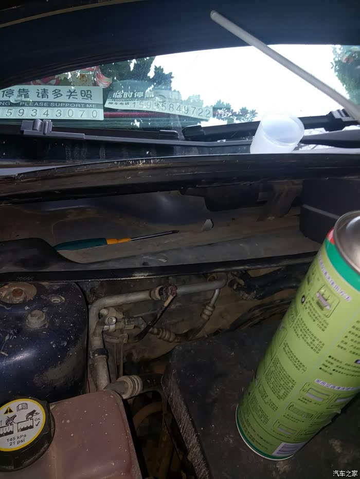

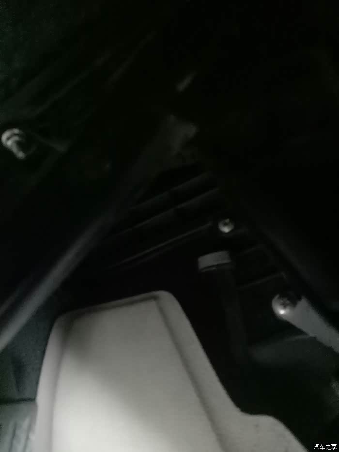

开搞,史上最坑爹设计,螺丝刀要准备两把,一把长,一把短。

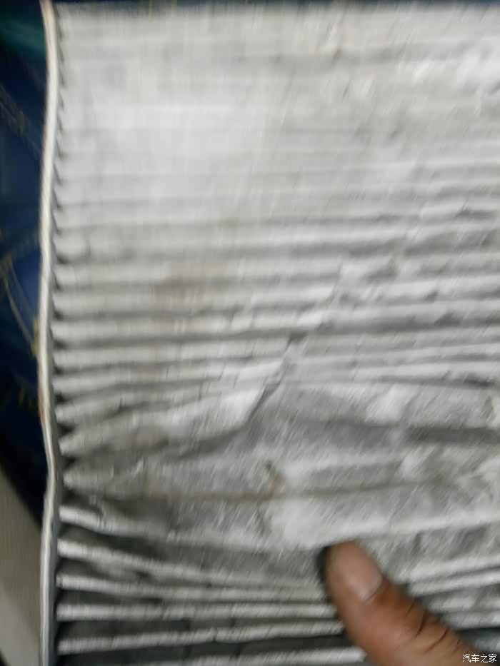

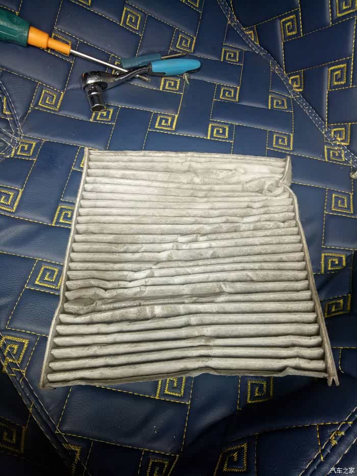

拆滤芯,新买的一个几十块大洋,某宝上都有。滤芯去年换的,已经很脏了。

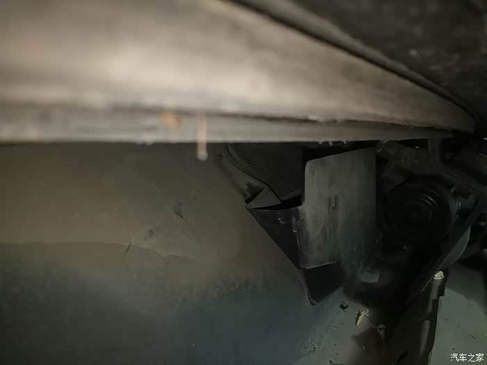

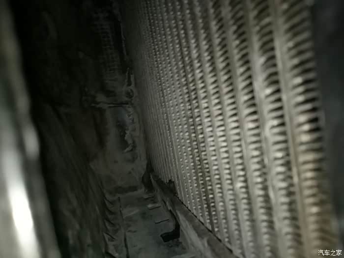

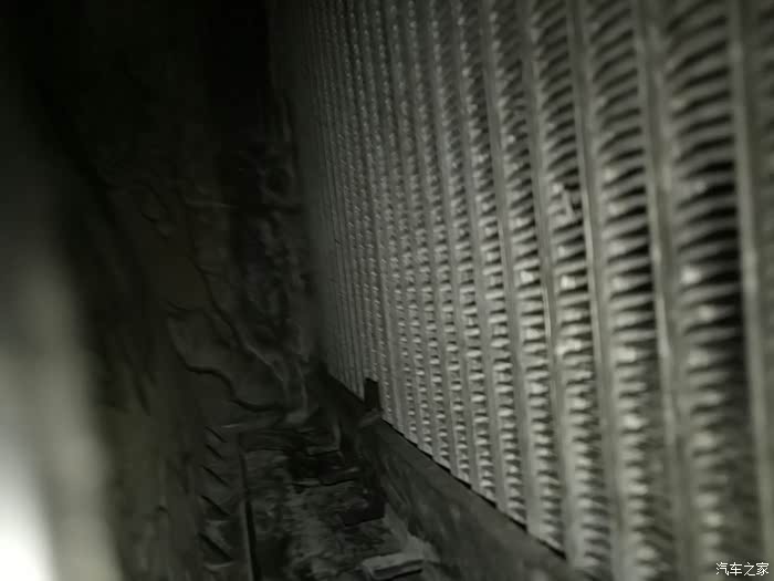

手机开闪光灯,照下来的蒸发器。脏。

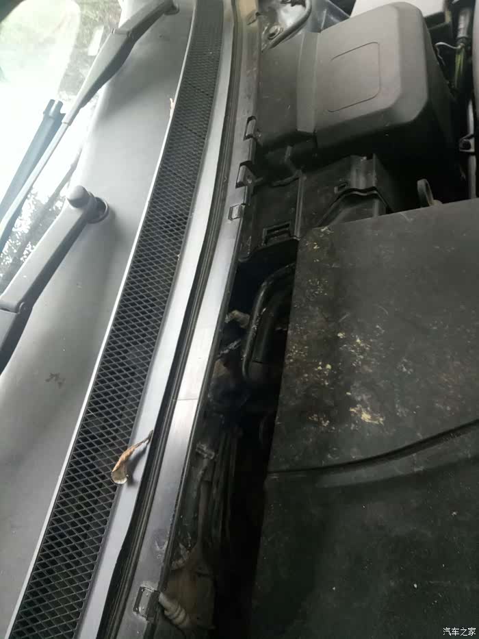

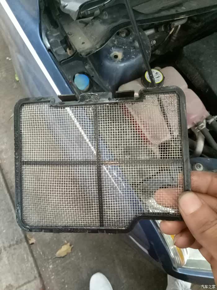

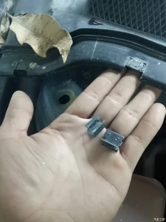

拆进风口外面的盖板,几个卡扣拆了就可以打开了。最后一张图片是进风口滤网,也拆下来洗了。

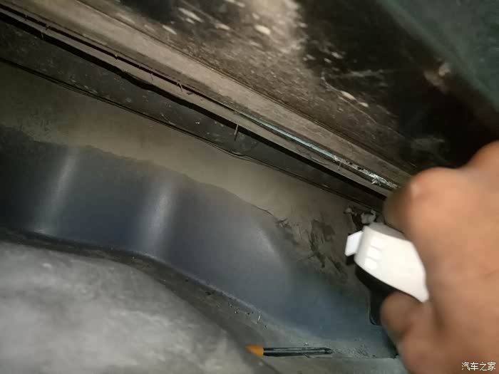

自己一个人弄没人拍照片,打开空调,外循环,风力最大,用清洗剂往进风口喷,大概喷一半进去,然后熄火让清洗剂在风道腐蚀脏的东西。五到十分钟。然后打开空调开暖风吹十五分钟,把风道里的水分蒸发掉。
内循环清洗,把清洗剂从滤芯的口喷进去大概喷三分之一,喷完马上把盖子盖上锁一个螺丝就可以了,等会要装滤芯。静置5分钟,然后开空调,最大风量,内循环,关闭四个出风口,避免泡沫从出风口飞出来。开15分钟,过程中隔一会换一下出风方向,对自己吹,对车窗吹,对脚吹,等等。最后开暖风把风道吹干,避免滋生细菌。

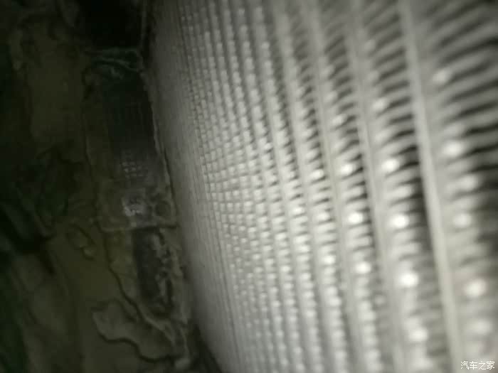

清洗后的蒸发器

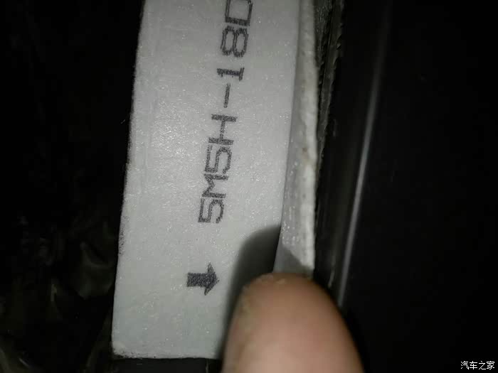

安装滤芯滤芯有个剪头标志,一定要朝向车尾。

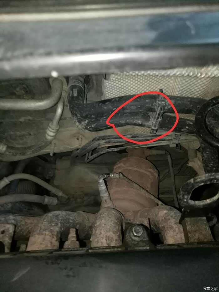

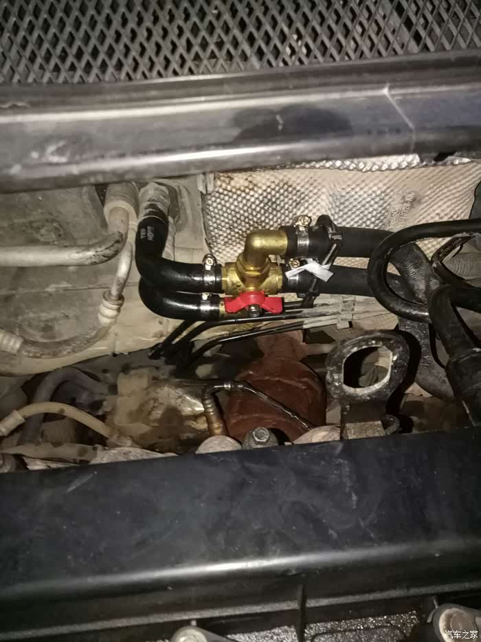

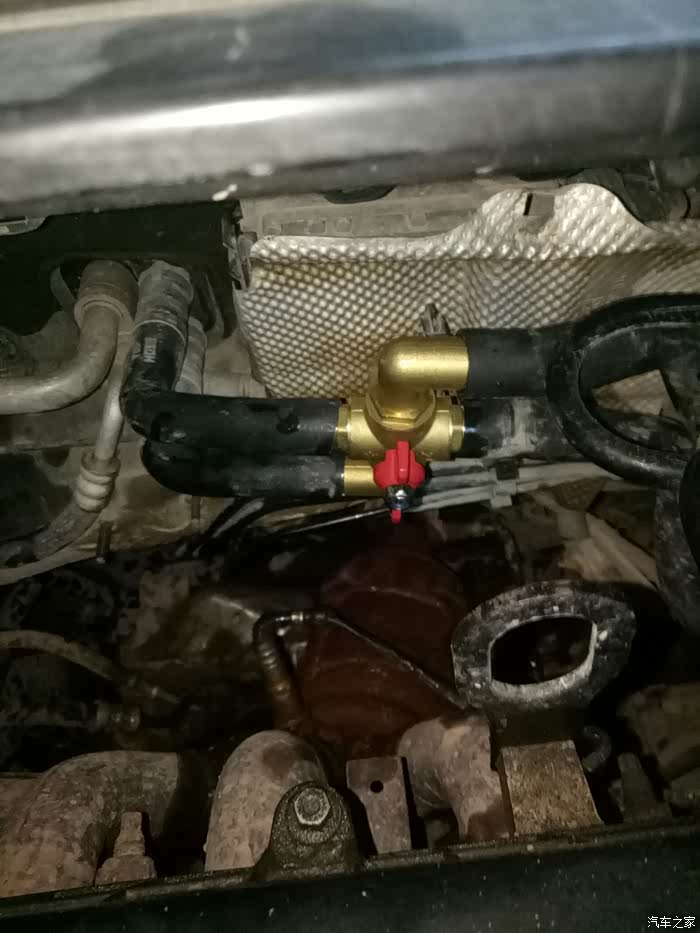

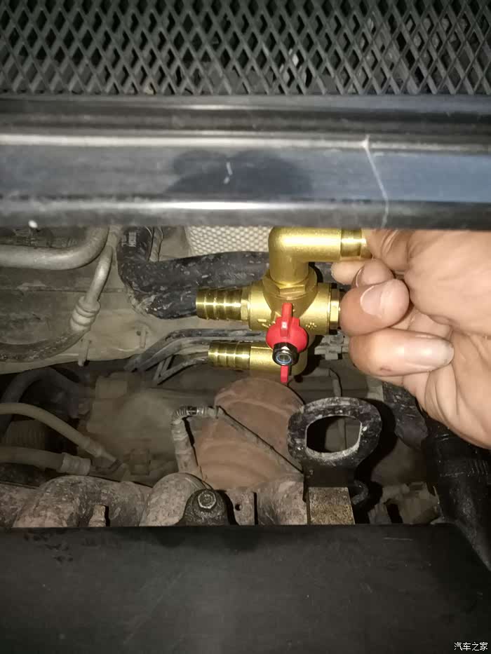

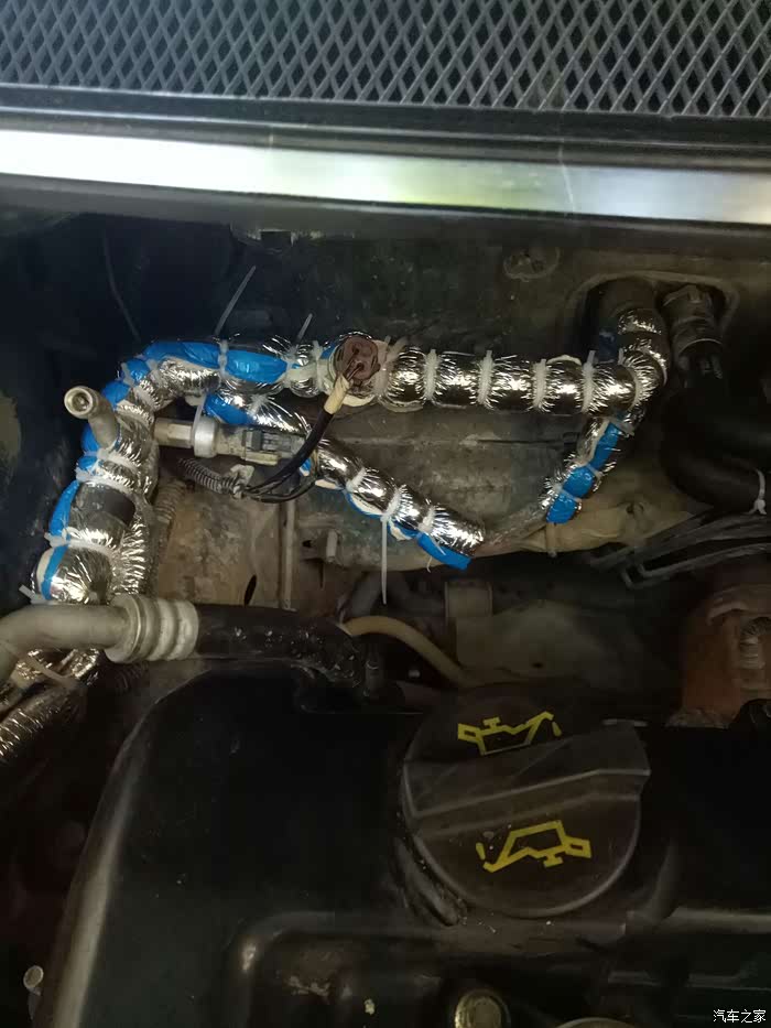

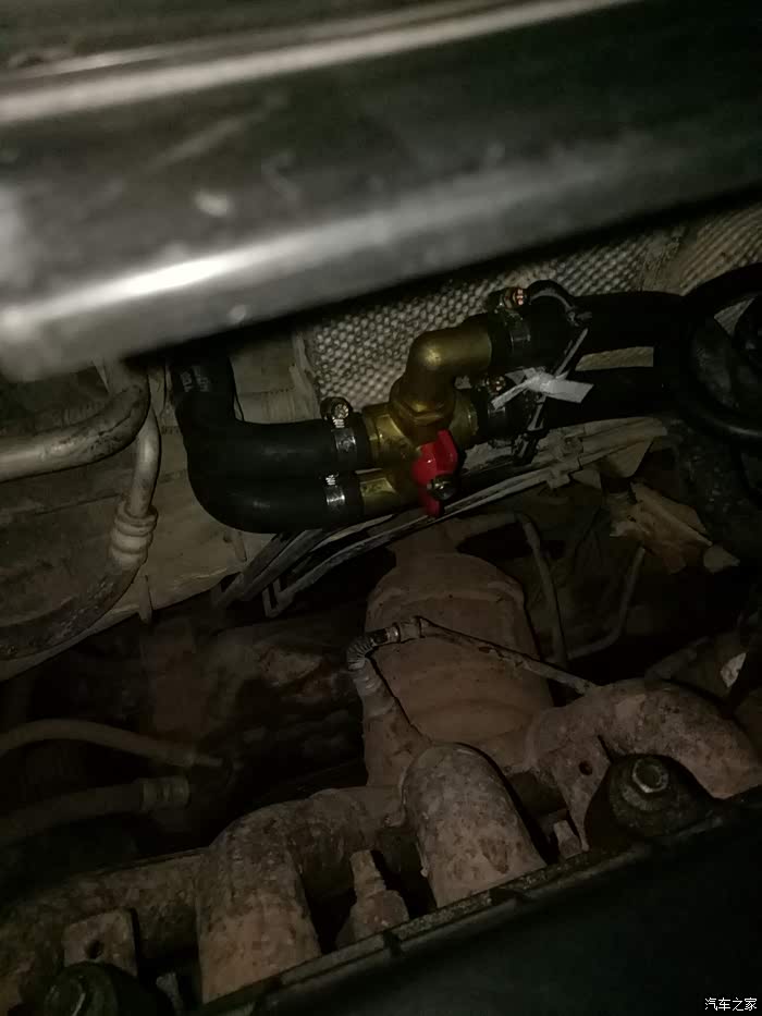

安装四通阀,从红线处剪断,注意防冷冻液会流出来。把管子口朝上就不会流了。安装完开冬天模式,打开空调,开暖风十分钟左右,然后切换成夏天模式就OK??。
最后一步,包空调管,五金店买隔热管一条,扎带一包。把空调管包住用扎带扎紧。大功告成。
四通阀和包空调管,主要都是隔绝热源的作用。
