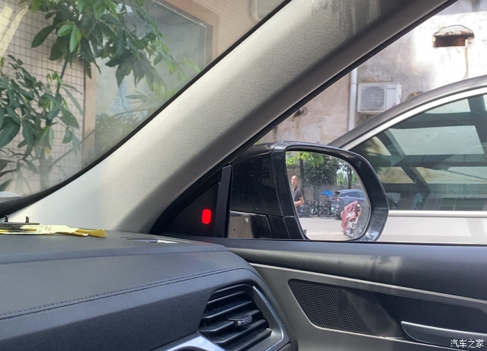

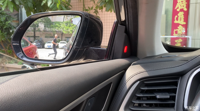

哈佛f7的盲区监测通过77g毫米波雷达精准监测驾驶员视野盲区,并同时识别车辆左右两侧盲区内的机动车和非机动车,一旦发现可能存在隐患,系统会及时发出警报,有效避免意外发生。这时已经将盲区监测系统安装好,触发倒车横向预警功能。
右侧报警灯亮起,工作人员触发了右侧毫米波雷达探测报警机制。

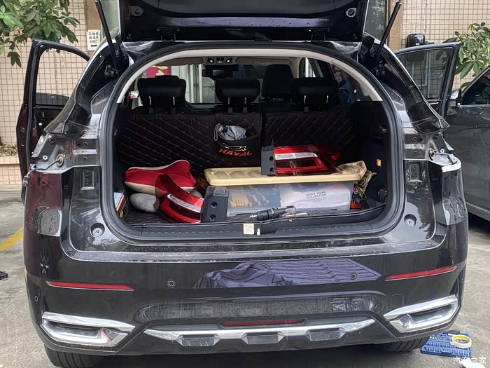

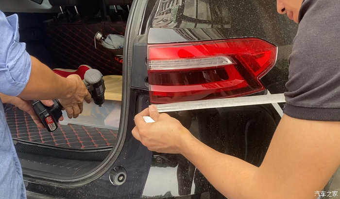

将车灯拆下来,以便安装车载毫米波雷达。
这部车后杠下方传感器较多,因此无须将整个后杠拆下即可进行安装。

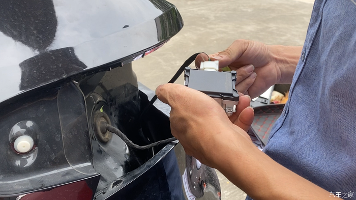

安装的是77g毫米波雷达在提供精确距离和速度信息方面具有显著优势,探测范围也更广,适用于全天候(夜间、雨雪天)工作环境。谷智感研发的盲区监测系统拥有强大的目标识别能力,能够识别复杂路面中的静态或动态物体,并提供稳定、准确的监测预警。
我们盲点监测系统的毫米波雷达安装要避开其他雷达以及其他传感器,适当的地方进行安装。

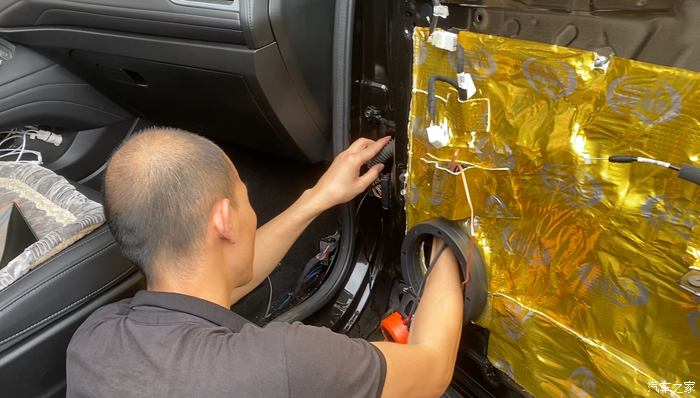

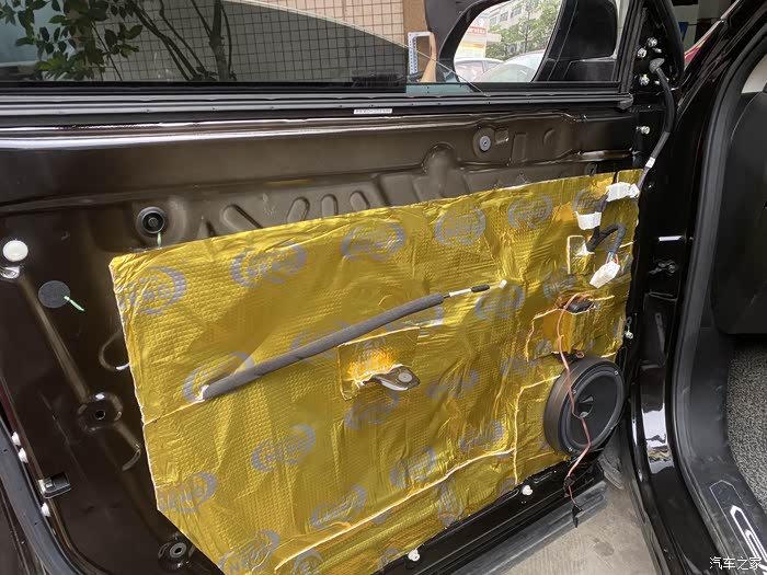

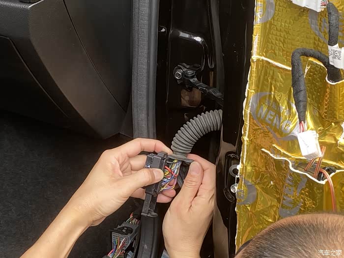

拆下门饰板以便进行穿线

需要接倒车线以及转向灯线,声光提醒能正常使用
