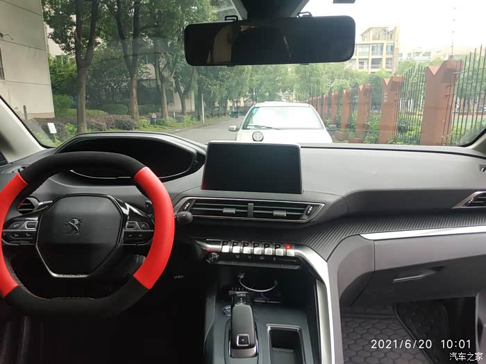

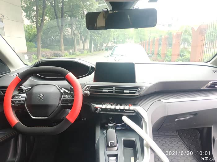

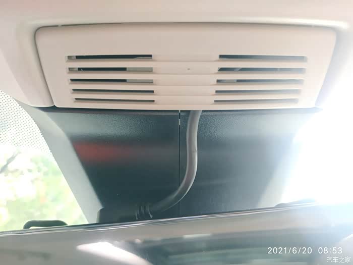

先上图,看看隐蔽走线后的效果,是不是看不出线是怎么从中控台牵到内后视镜上方的?
今天只讲走线,不讲记录仪的来历(免费的哦)。
再看看之前是怎么搞得,由于之前没拍照,我用一根白色泡沫管表示电线的走向。从点烟器取电,走明线,越过扶手箱右侧扶手,铺在副驾驶地垫下面,走仪表板右侧和门洞密封条之间,过A柱装饰板、顶棚到达内后视镜。
过扶手箱这一段,是不是很丑,尽管电线是黑色的,也没这么粗,但真的不好看,完全是把帅气的i-Cockpit唯我座舱破坏了。

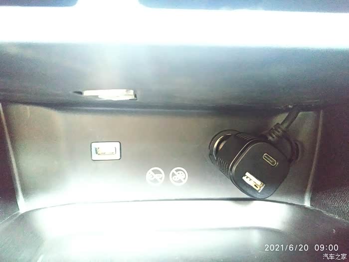

第一步,在点烟器储物盒上盖板上开孔。
用到的工具可能有:剪刀,尖嘴钳,电工胶带。
剪刀和尖嘴钳推荐用短柄的,因为操作空间太小了。

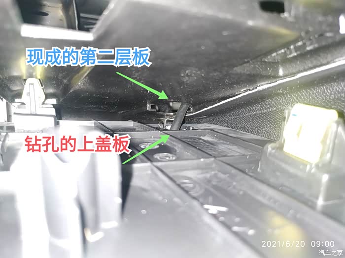

第一步,在点烟器储物盒上盖板上开孔。

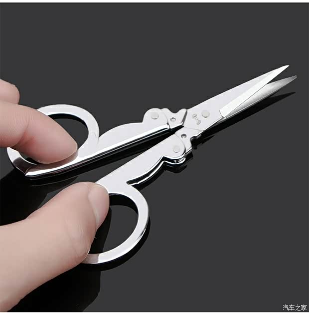

我用的是第二种,缝纫剪刀,结果还被我用坏了。
最后我用的是这个,

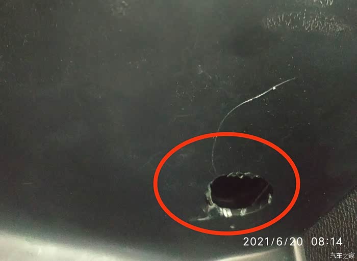

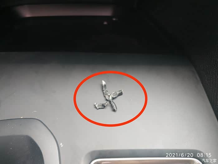

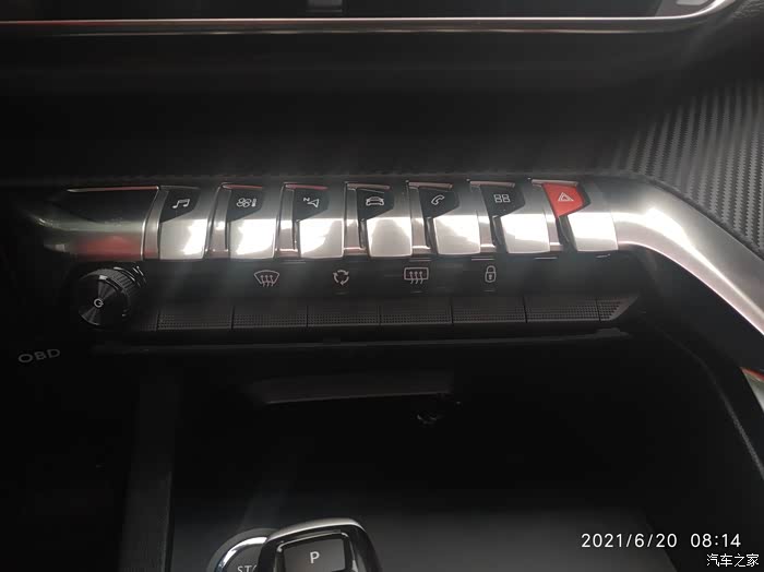

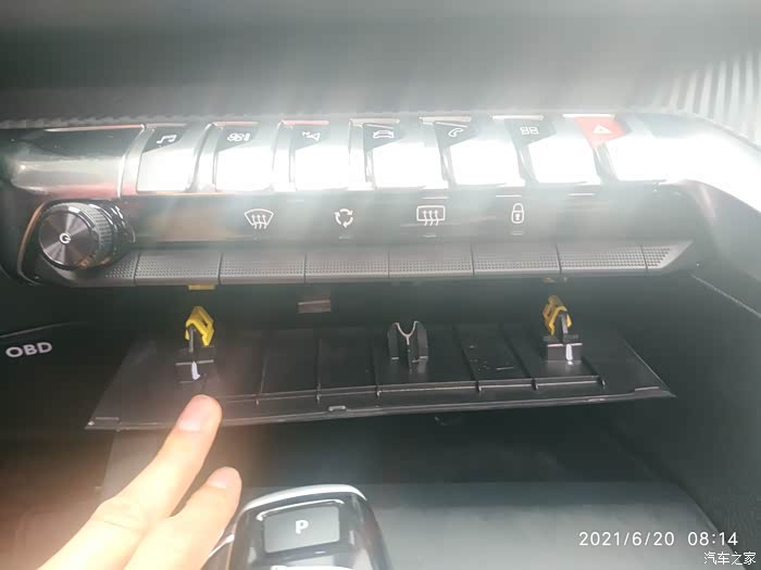

工具齐了,现在开始动手。首先,把点烟器储物盒里的所有用电器,杂物全部扔一边,便于操作。俯下身子,可以看到点烟器储物盒上表面和内表面是连为一体的一个L形塑料板,由于点烟器存在,这个板子无法完全拆除。
用个薄片硬塑料或者螺丝刀,把上盖撬开一条缝,向下拉,有三个卡扣会松脱,可以反复拆卸。
用手从下向上摸,仔细感觉,可以感觉点烟器上方有四个小洞,离得很近,但没有连为一体,记录仪插头穿不过去,上述工具的作用就是扩孔。
用剪刀,或者尖嘴钳把下面的十字筋切下来,或者用旋转扩大也行。
网友用点烟器的作用也是掏洞,因为点烟器小巧,但能耗高,需要烫好几次,有气味,而且一不小心就烫手,慎用。

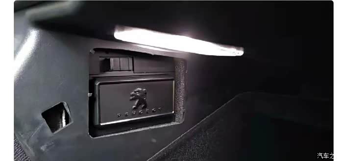

第二步,手套箱开孔,其实这里在高配车上了,有香薰孔,低配这里只是一个封堵塑料板,尺寸约30?50mm,稍微用力就可以拔下来,这是破坏性的,后续需要用到胶带,你也可以不用。
看看高配香薰是个什么东西,至于高配车,行车记录仪怎么走线,我还没试过。

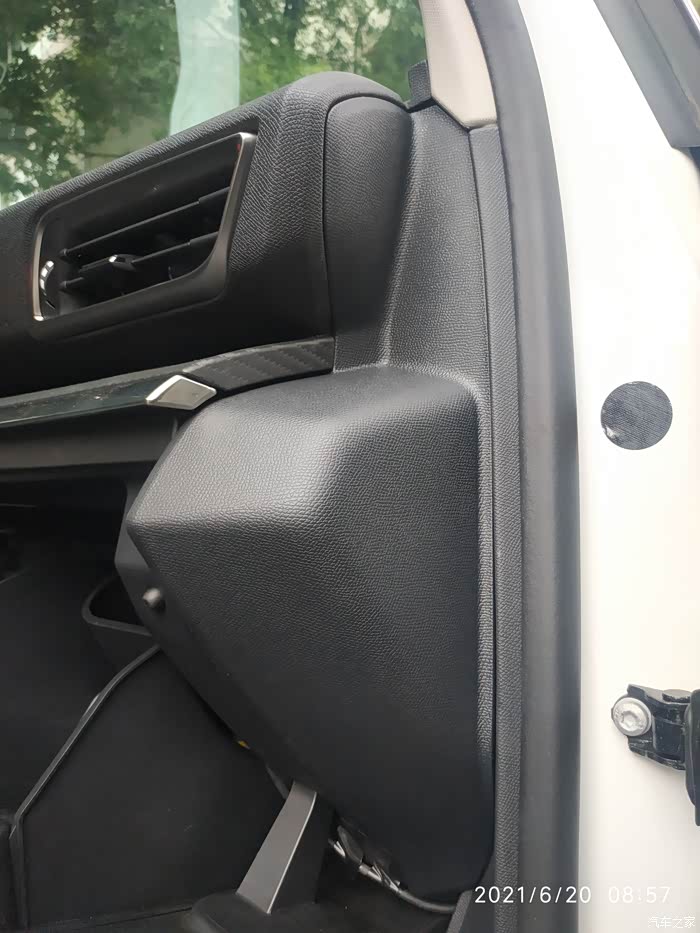

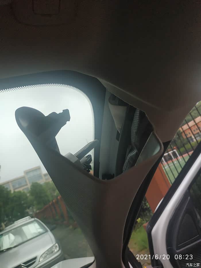

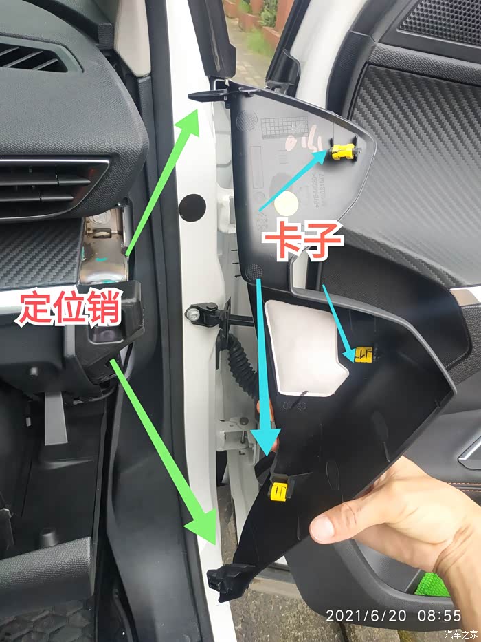

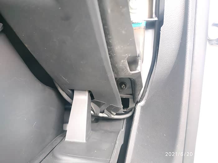

第三步,打开扶手箱,把仪表板右侧堵板,A柱护板拆开,要用到塑料翘板,需要注意拆装方向,别把卡子搞坏了。
右侧堵板,撬开口子后,向右撕开卡扣,然后向后拉出定位销,这是拆卸前。
这是拆除后,
漏出仪表板骨架,不要介意骨架居然没有油漆,除了高级车的铝镁合金仪表板横梁,用钢的车,压根不会做油漆。是不是泡水车,可以从这里看。

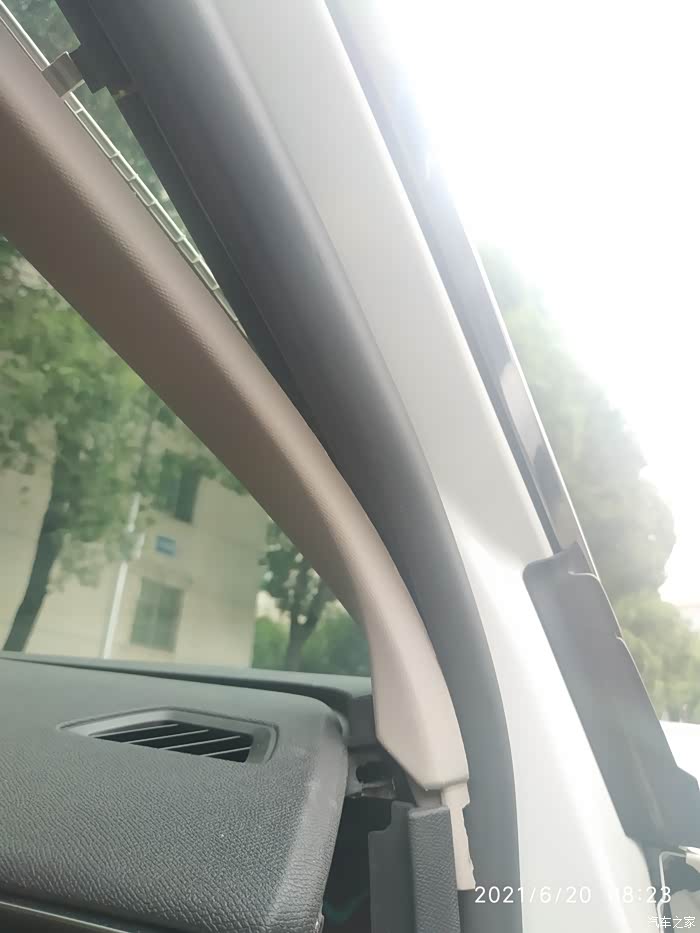

然后撕开A柱护板,先拆密封条一侧,在从玻璃侧拉开护板,不用完全拿下来,露个缝可以走线即可。

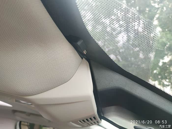

从顶棚那里走线,不用介绍了,塞进去就行。

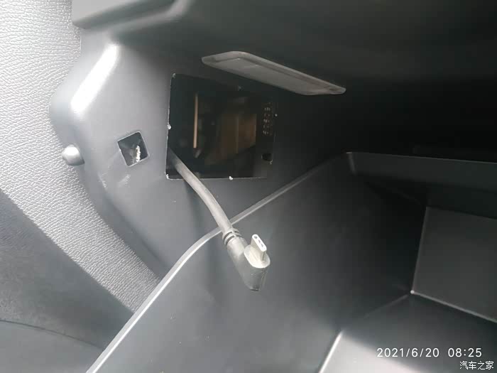

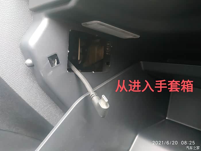

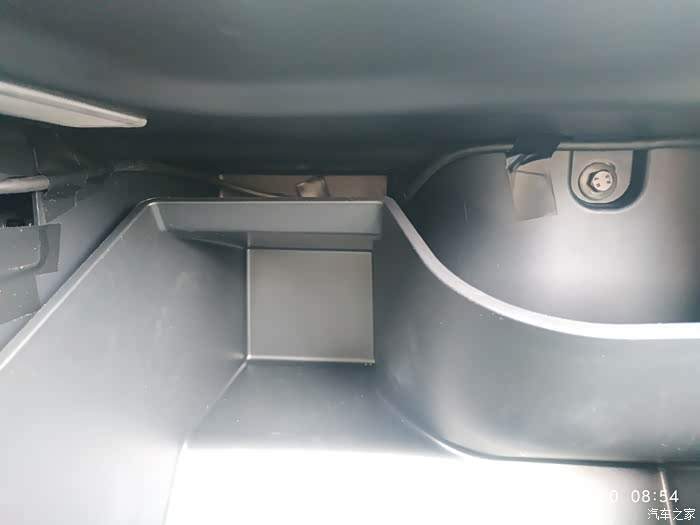

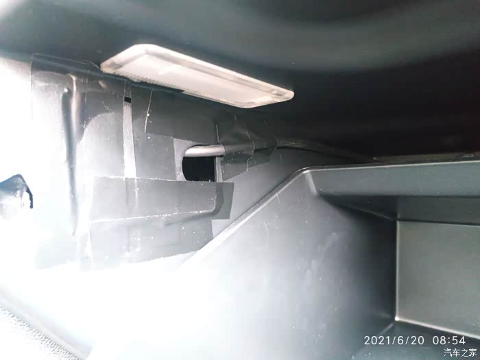

第二步,走线。把记录仪的线束,先堆在副驾驶座位上了,拿起记录仪一侧用到的TYPE C或者安卓接口,穿过刚才在上盖板费劲开的孔,马上穿过上当的第二层板,这里孔是现成的。
接下来,用右手,从手套箱香薰孔那里,迎接插头。
用左手把插头向右手递过来,如果你摸不到,找个小手来帮忙,或者用铁丝勾一下。

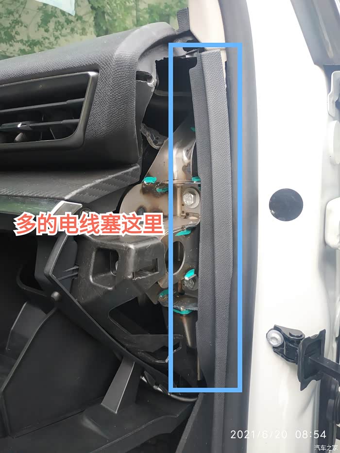

接下来,把电线绕着手套箱最深的立面上布线,可以用胶带粘接
电线进入仪表板侧面,A柱装饰板,这一步简单,不再说了。温馨提醒,如果电线过长,可以塞到这里。不影响美观。
后视镜这一侧,这样塞进去
