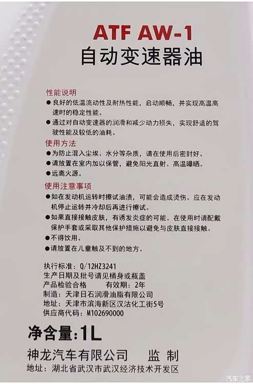

重要的写在最前面:冲动换变速箱油的3008车友,请先测试一下自己的阅读能力。
图一中的文字,逐字阅读一下,判断一下自己是否能看懂。看懂了再换,毕竟换变速箱油花费不低,而且后果难以逆转。

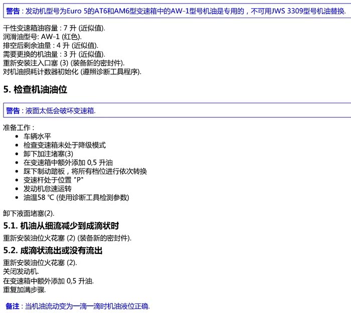

原厂变速箱油型号和换油步骤
明确了原厂变速箱油型号,以及变速箱油及液位校正步骤。

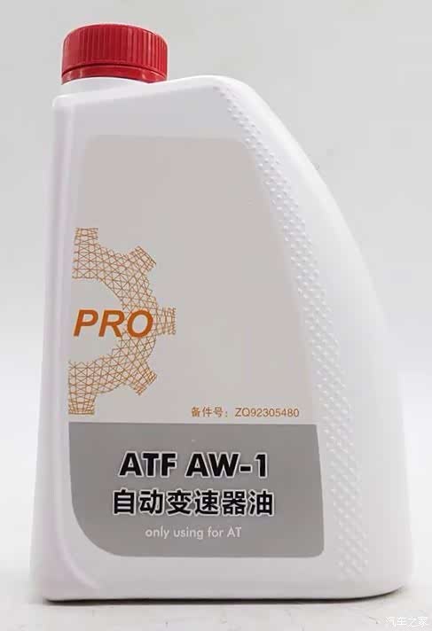

原厂变速箱油型号:ATFAW-1
什么是原厂变速箱油?
就是这款ATF AW-1,原厂备件号:ZQ92305480。【警告】这款有假油,务必通过可靠途径获取。

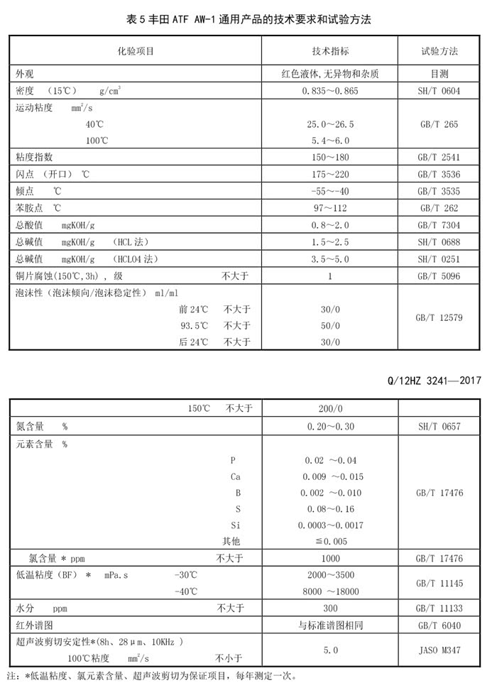

原厂ATFAW-1的技术指标
原厂变速箱油的技术指标是什么?
执行标准是代工厂的企业标准:Q/12HZ3241。
Q/12HZ3241的具体指标是什么?
这就是原厂变速箱油代工厂的企业标准,2017版含有6种产品的技术指标。
其中ATF AW-1的技术指标
密度(15度):0.835~0.865;
运动粘度(40度):25.0~26.5;
运动粘度(100度):5.4~6.0;
粘度指数:150~180;
闪点:175~220;
倾点:-55~-40;
苯胺点:97~112;
总酸值:0.8~2.0;
总碱值:1.5~2.5或3.5~5.0;
铜片腐蚀:不大于1;
低温粘度(-30度):2000~3500;(-40度):8000~18000;
【关注】如果不选择原厂变速箱油,务必注意100度运动粘度和粘度指数。如果不在上述范围,建议放弃所选变速箱油。
