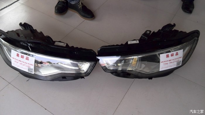

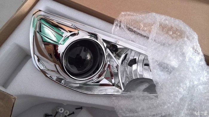

本次改灯的主角,一对奥迪A6L的拆车大灯半总成(只含海拉5透镜),全部是2014年1月份的,感谢老板!
从外面看即将请出的主角,手机拍糊了,见谅!

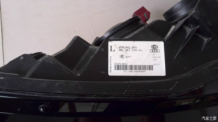

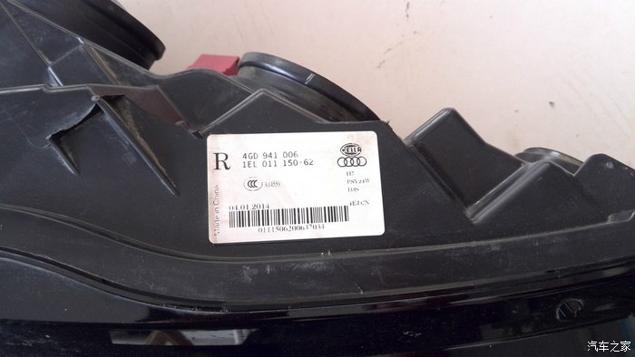

一只,生产日期为2014年1月2号
另一只,生产日期为2014年1月4号,只差两天,哈哈

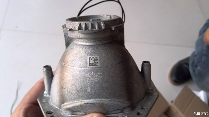

从背后看海拉5的“歪屁股"
另一只

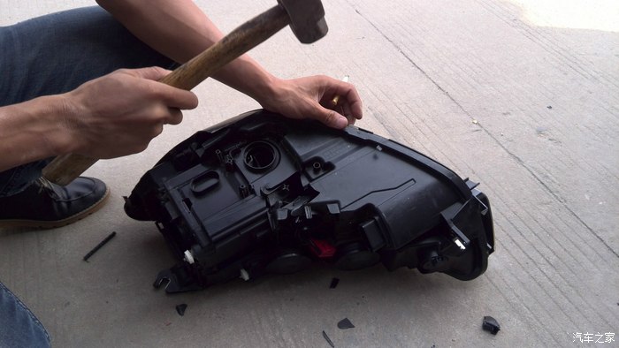

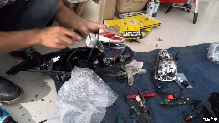

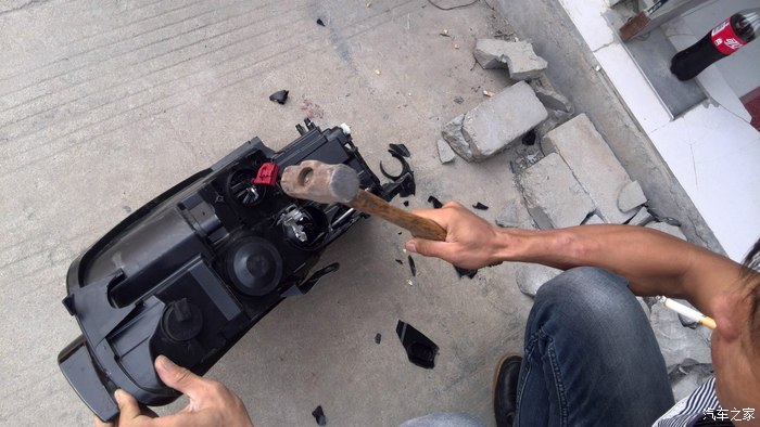

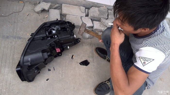

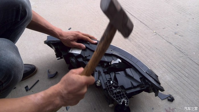

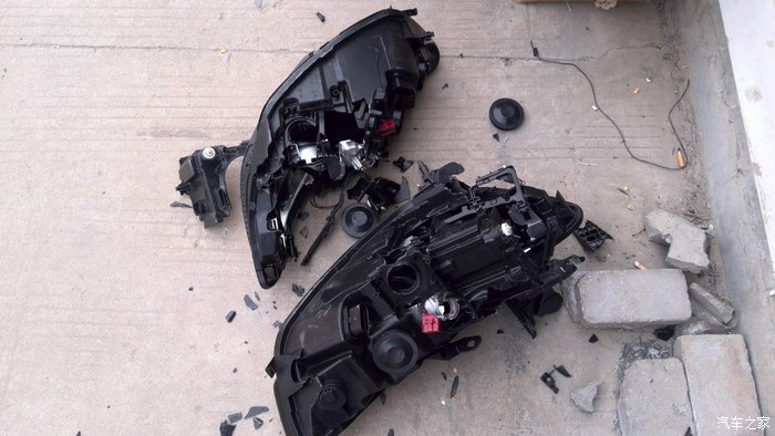

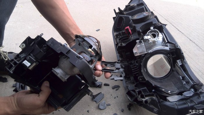

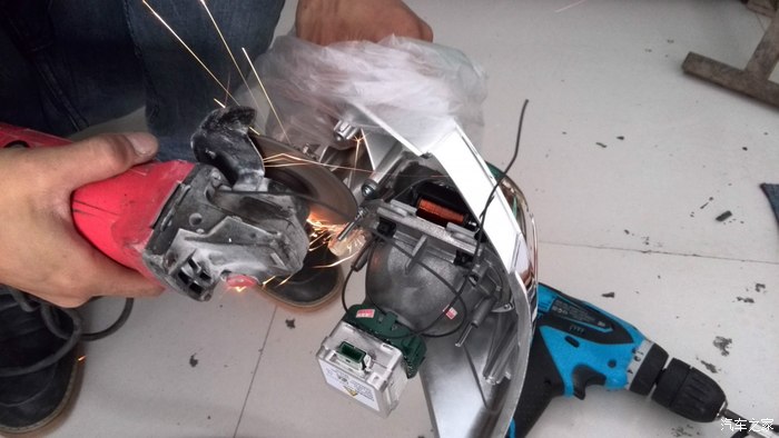

改灯店老板点根烟,开砸,好担心把透镜砸坏了
使劲砸
另一只
这绝对是暴力的工作!

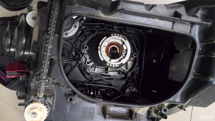

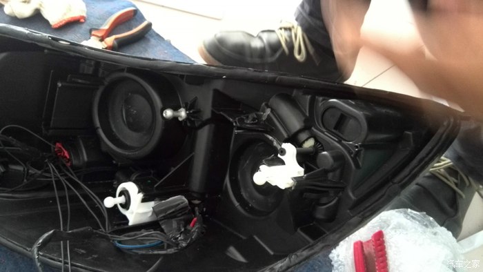

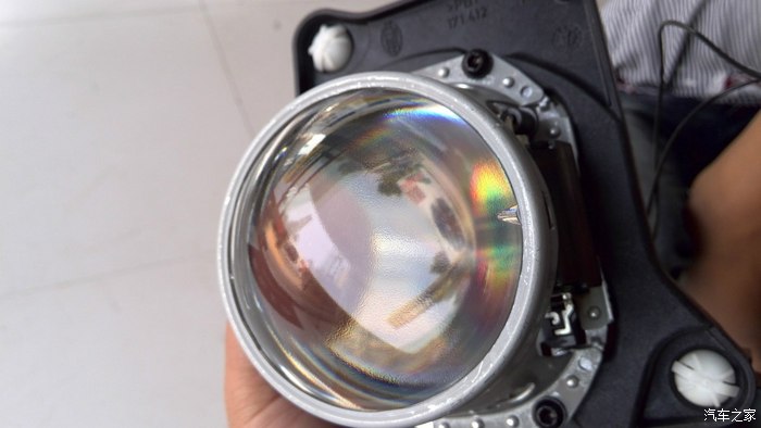

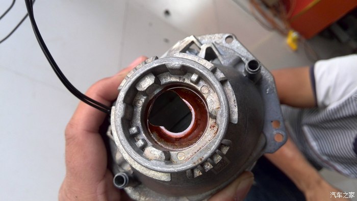

取出主角海拉5透镜
砸碎的一对A6L原车大灯,可惜了,其实还很新

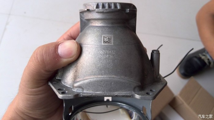

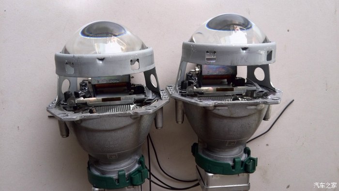

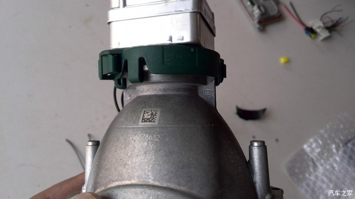

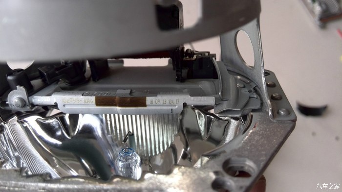

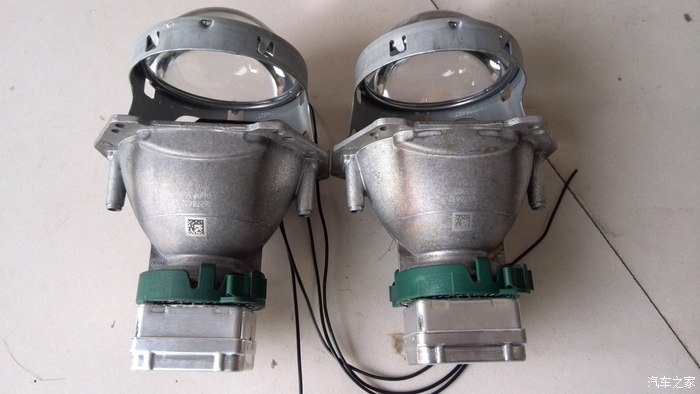

拆出来的海拉5透镜,生产日期为2013年9月20号
另外一只,生产日期为2013年10月4号,和上一只差了10几天,可以接受
哥俩好!话说,至今我还不理解,纯粹是铁壳加玻璃,这家伙值这么多钱吗?
换个角度再拍一张

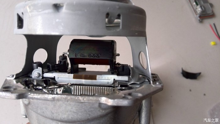

"歪屁股"特写
线圈和挡光片上的海拉标志
近距离来张

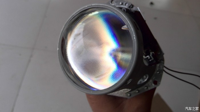

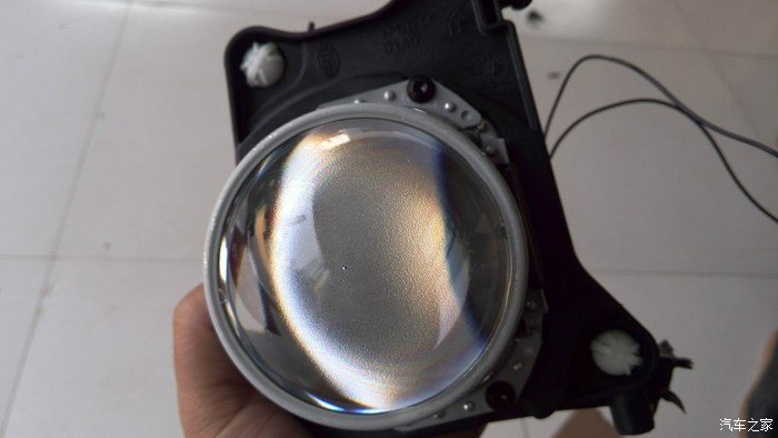

麻面镜片,这才是海拉5的精髓啊
细节部分又拍了一下
对着光来了张特写

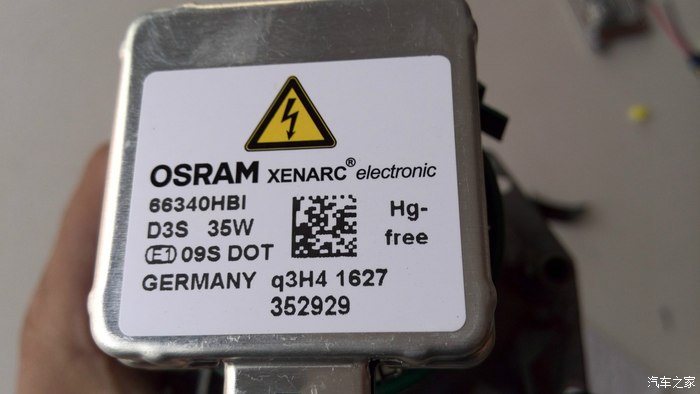

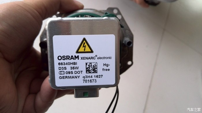

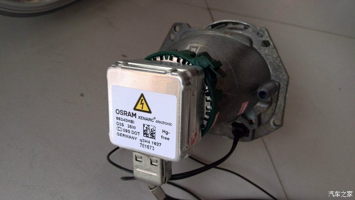

一只海拉5+全新的66340 HBI
灯泡的尾巴,拆开看过,特征码一致
另外一只66340 HBI

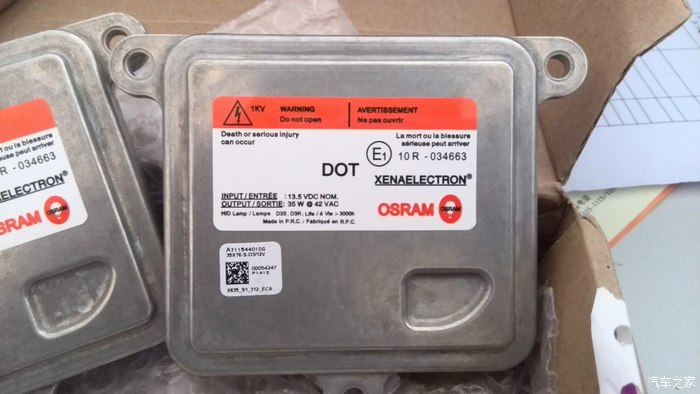

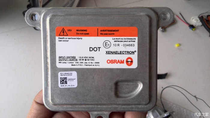

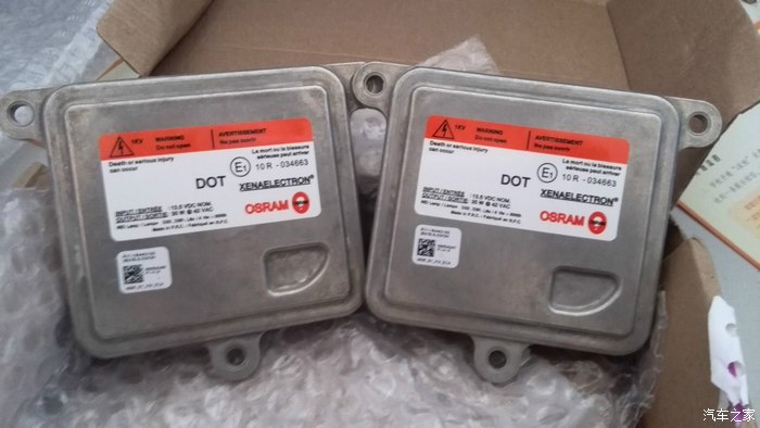

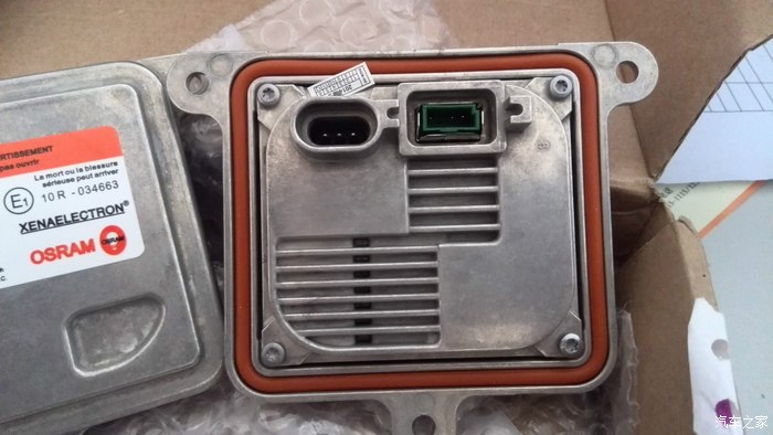

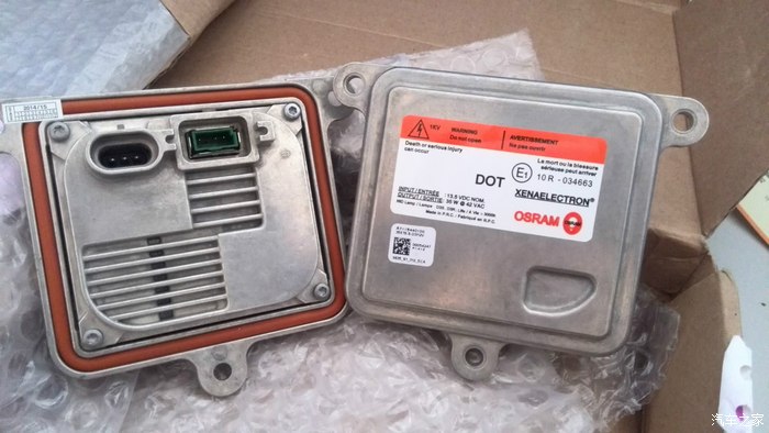

网购另外一家的全新欧司朗D3S安定,福克斯原装位,不过居然要3根电源线才能点亮,求鉴定,能用,就没折腾了
再拍一张
近距离,大家帮着鉴定下
后面的接口

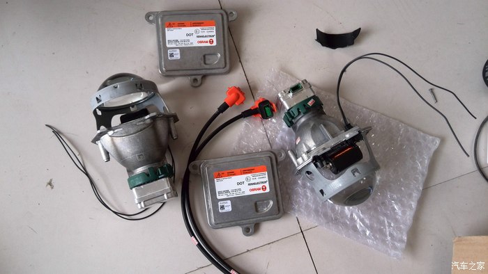

这算是全家福了吧?

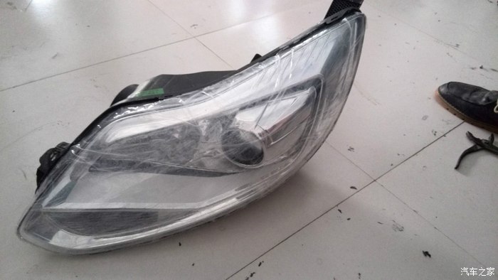

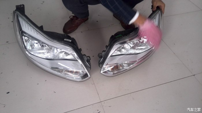

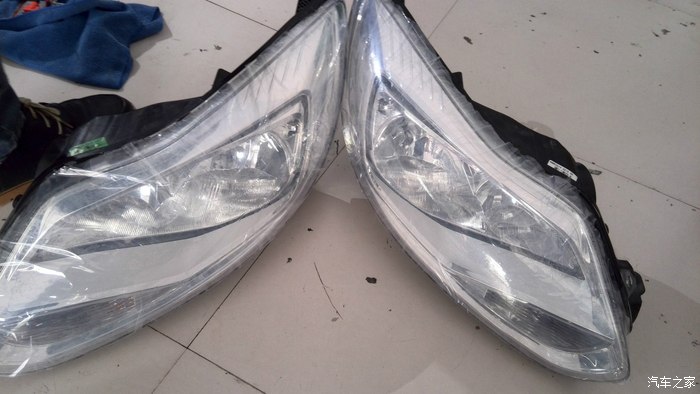

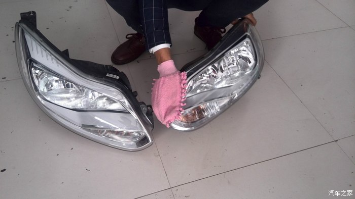

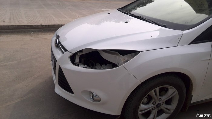

拆掉的大灯的小福,期待重生!

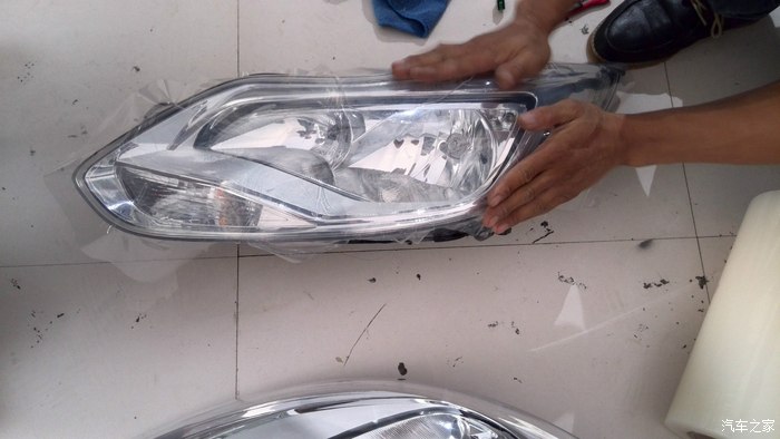

师傅清理大灯表面的灰尘和污渍,准备贴上保护膜
清理中

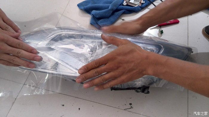

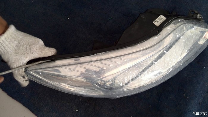

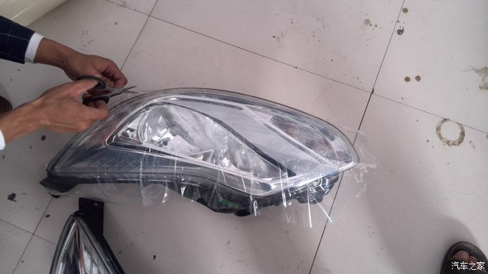

第一层保护膜

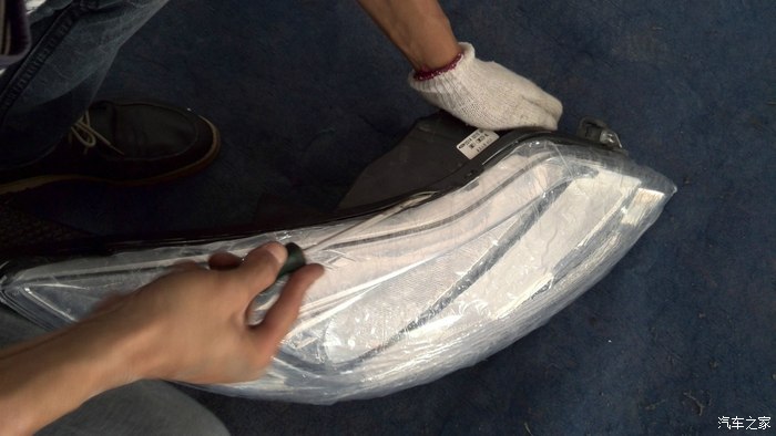

总共要封两层
第二层上身

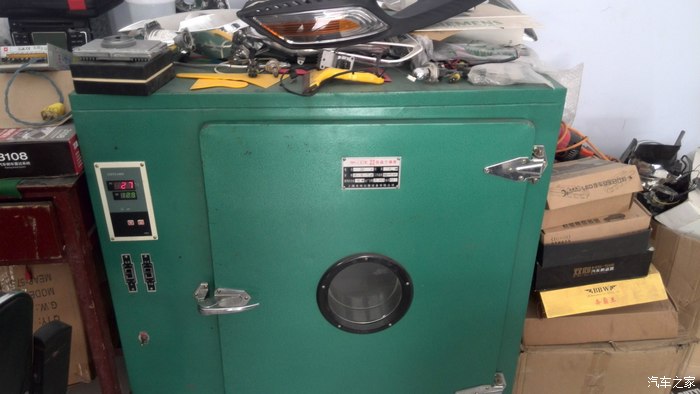

封好两层保护膜的效果,准备进烤箱了
烤箱

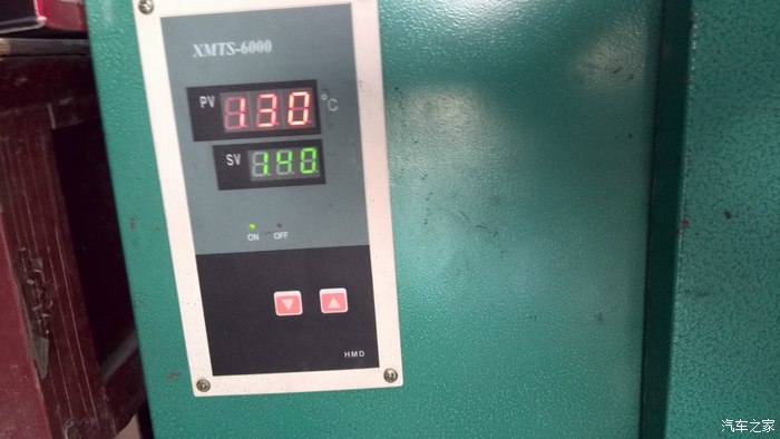

140℃开灯,大家都这样干的吗?师傅说速腾的灯比较难开,福克斯算是好伺候的

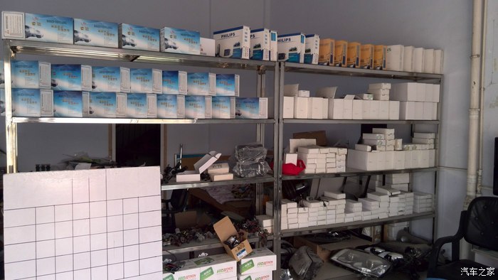

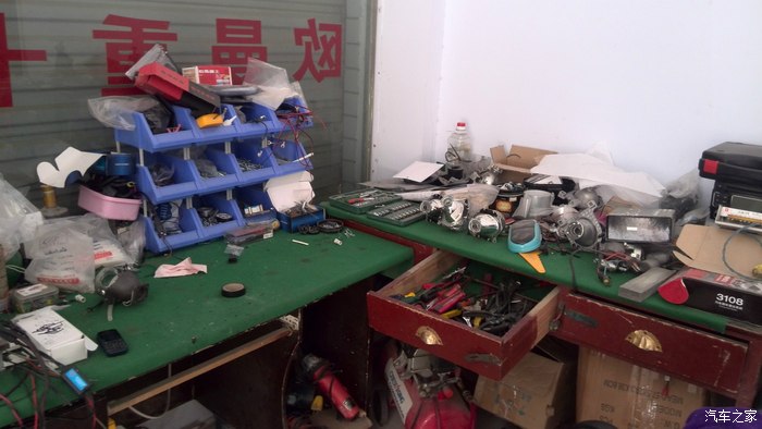

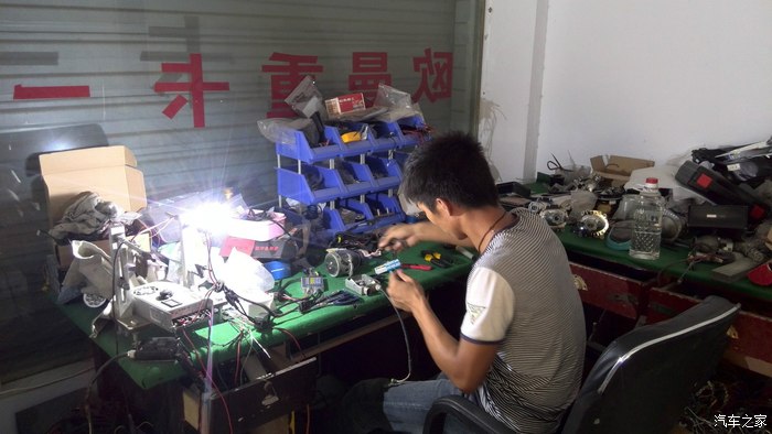

加热中,顺便拍了下改灯的工作室,有点乱哈

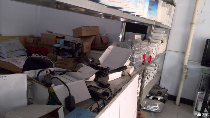

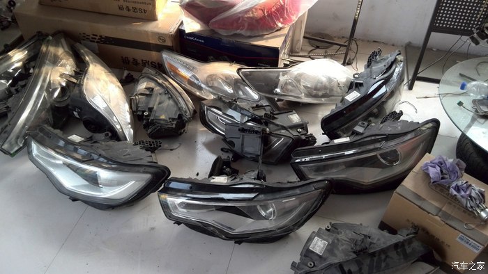

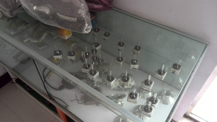

各种拆车灯泡
有点乱的柜台,又用了个乱字,哈哈

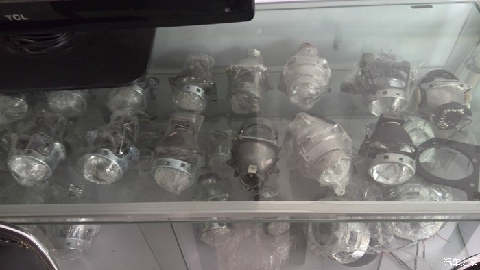

五花八门的透镜
老板店铺收来的各种拆车大灯总成和半总成
不知道都是什么东东
附工作照一张

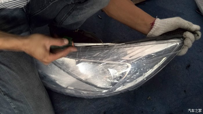

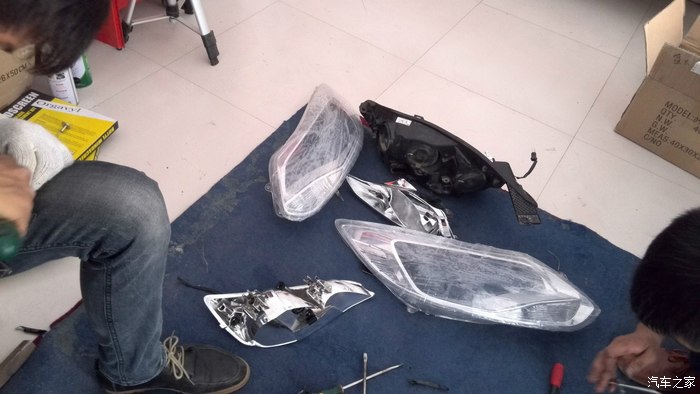

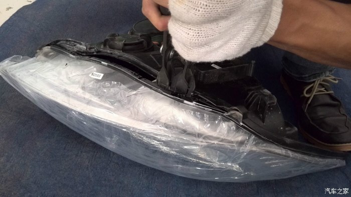

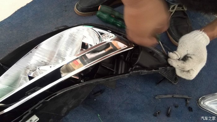

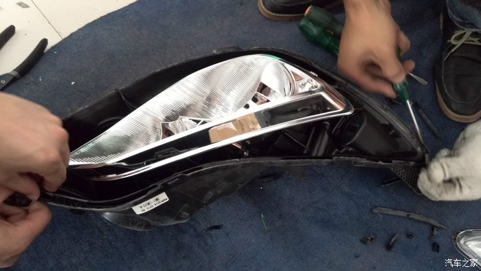

我的大灯出炉了,开灯中
继续开灯,螺丝刀啊
这个卡钳很好用

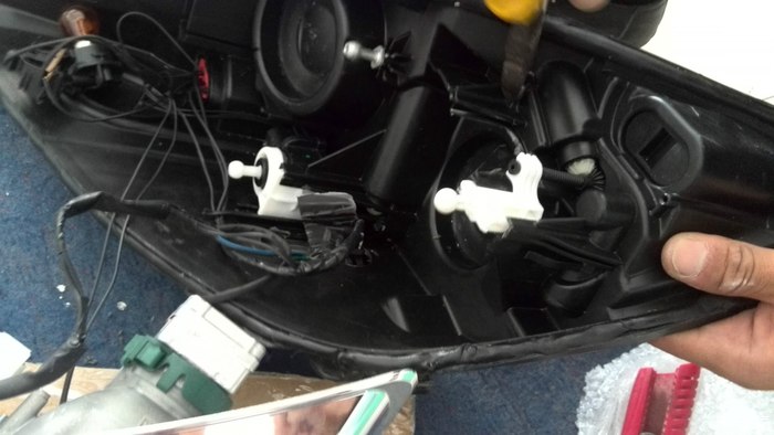

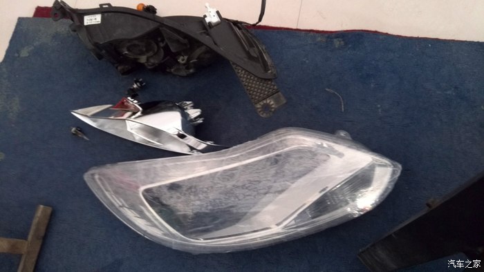

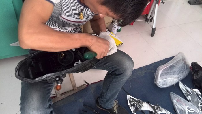

已经打开的第一只灯,正在清胶,这个工作最耗时间
趁热赶紧清理
清理好的一只大灯
第二只开灯中
都打开了
第二只在清理残胶

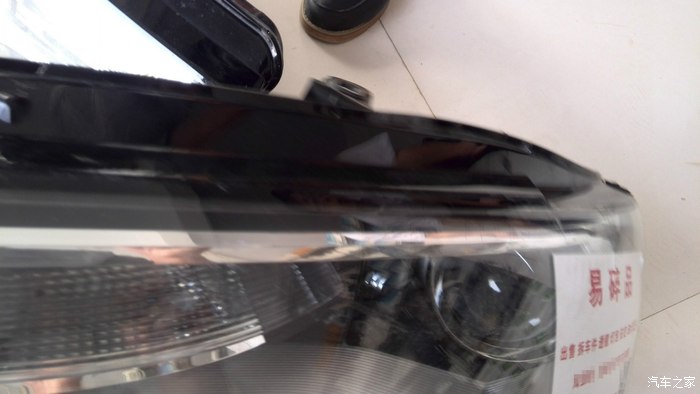

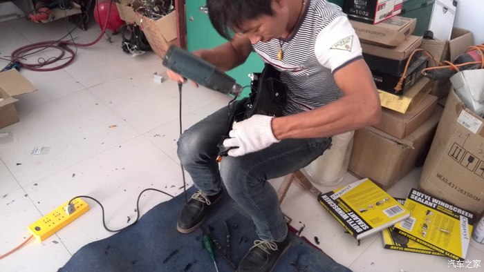

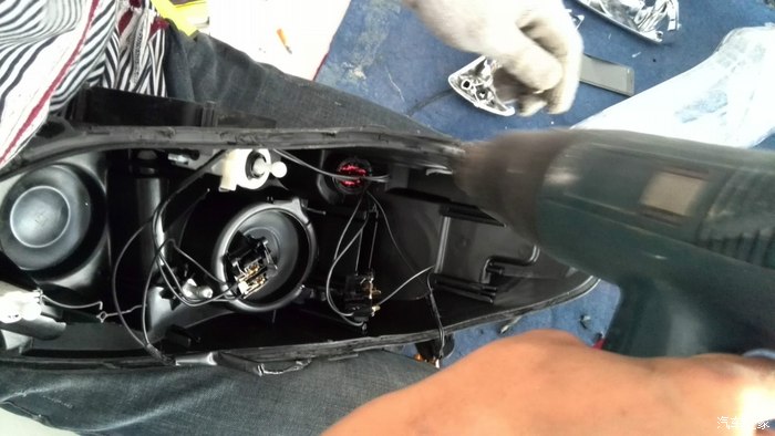

老板在用热风枪将变形的卡槽复原,开灯时暴力过度啊
热风枪复原中

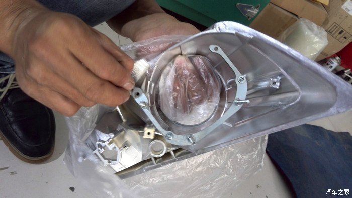

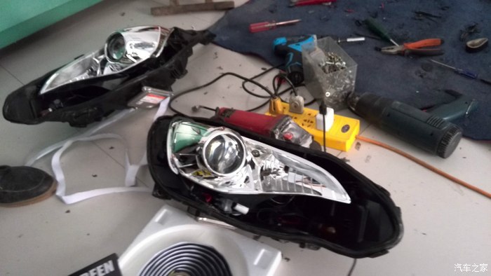

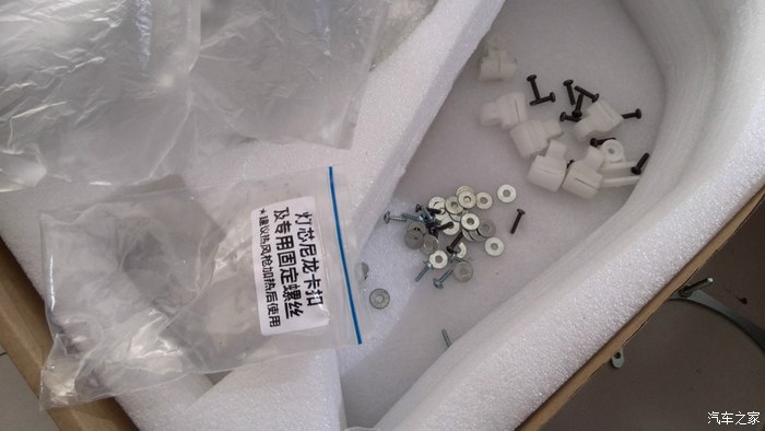

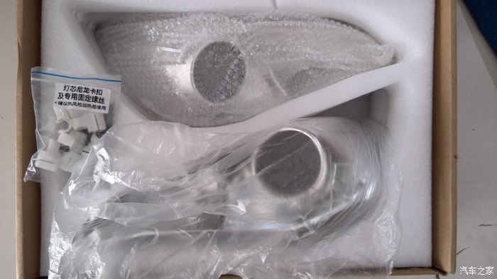

开始装Q5转海拉5的支架了,我就不明白了,为什么没有海拉5专用的ST套件卖?
套件内的部分配件
拿出灯芯,这个镀铬件好精贵,都不能用手碰的,粘上了指纹就完蛋了

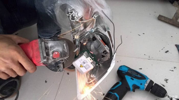

固定好后切割掉多余的螺丝
再拍一张
固定螺丝和调整灯光高度,得和原车卤素远光调整成一致
尚未完工的一只,已经稍微有神了
尚未固定未必的两只灯芯和透镜

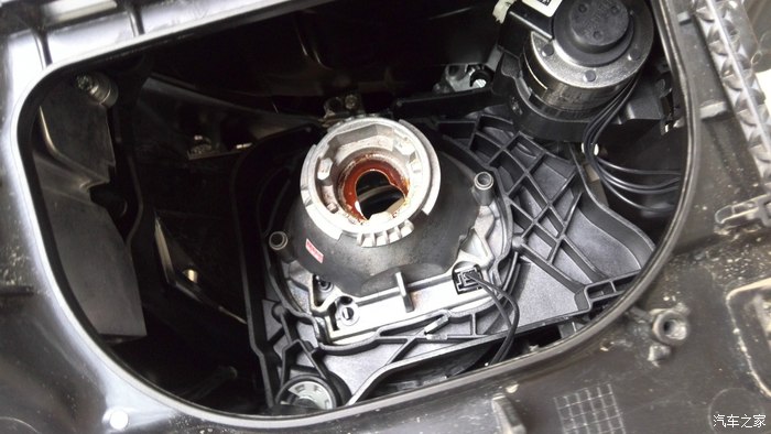

由于ST套件不是海拉5专用的,加了转换支架后也不是很完美,需要切割套件的部分的螺丝支架,另外最后要切割掉原车大灯底座的一部分黑塑料,否则调整光线时会卡到灯泡底座,影响电动和手动调节,中间很是麻烦,就拍了两张
切割好后的大灯底座

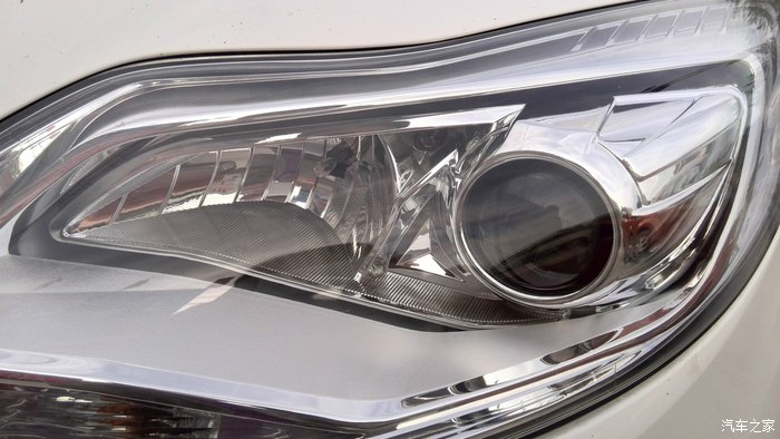

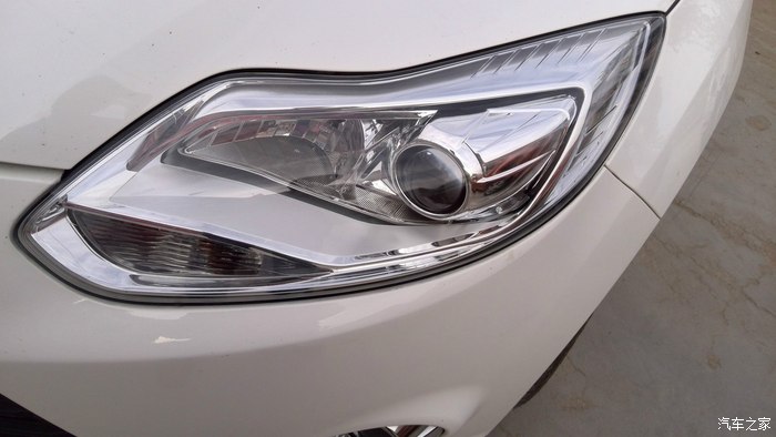

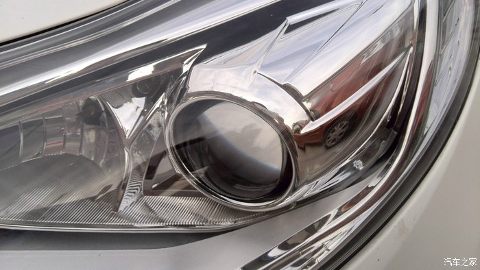

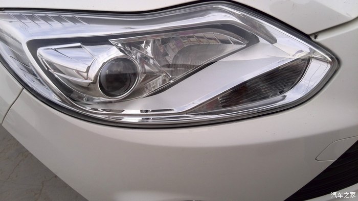

最后上车的样子
另一只眼睛,是不是有神多了
近一点看看
特写

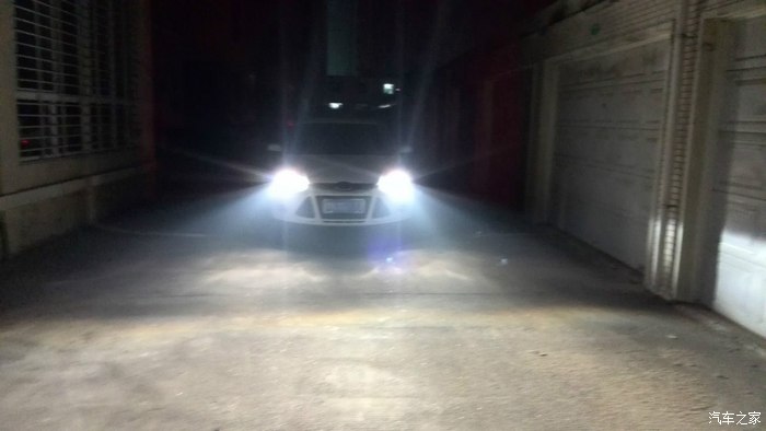

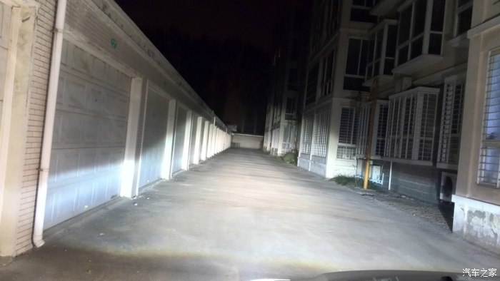

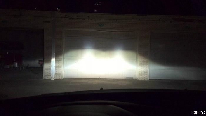

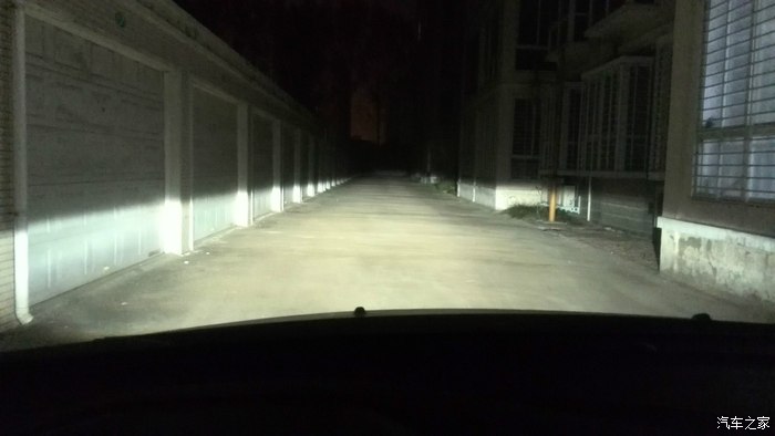

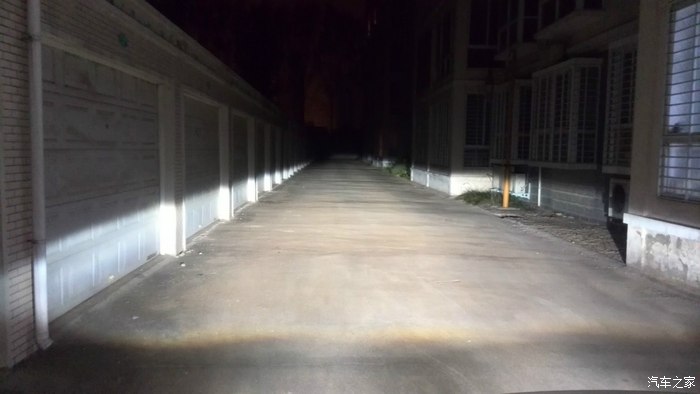

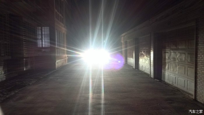

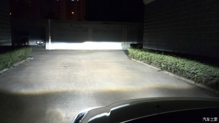

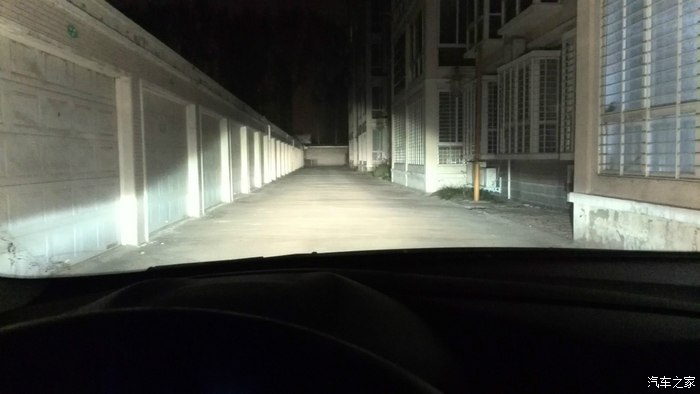

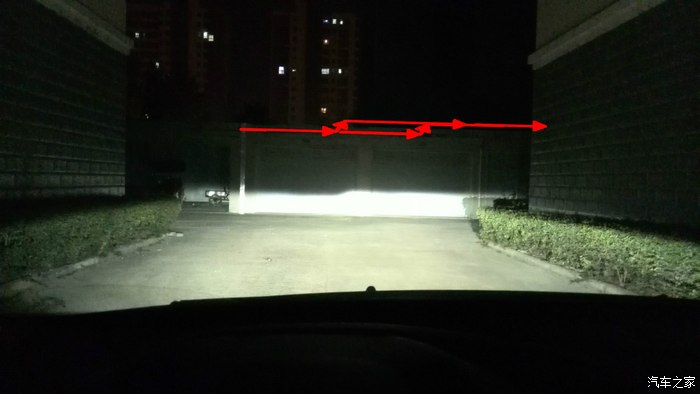

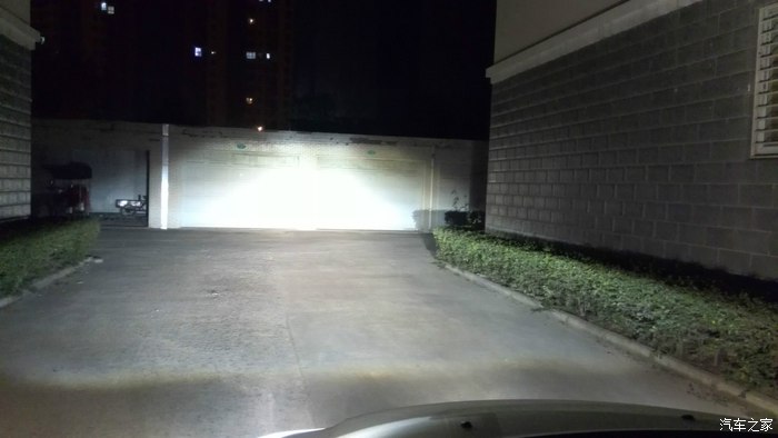

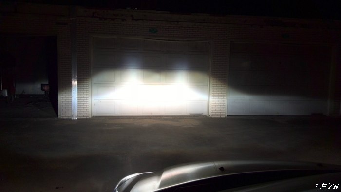

车内拍的近光切线,10几米开外,总觉得切线那里少一块,离近了还有两个切线点,远了就剩一个了,后来了解到是距离较远重合了一个切线点,看来光型是正确的
车外近光,没有开雾灯

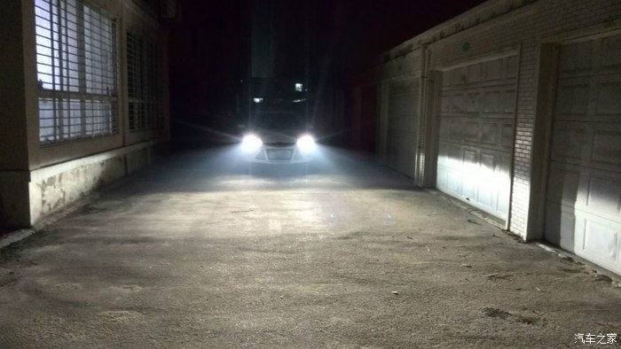

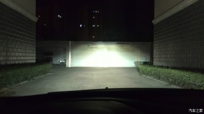

车内远光,10几米开外
车外远光,还不错
10米内车内远光
10米内车外远光,站的有点偏
车内近光铺路图
车外近光铺路图,其实也没有那么白,光圈的问题
车内远光铺路图
车外远光铺路图,照歪了
15米外,近光效果
10米左右,近光效果
10米左右远光
再来一张

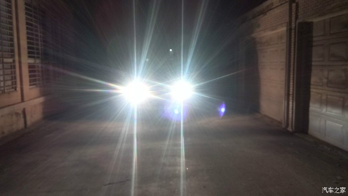

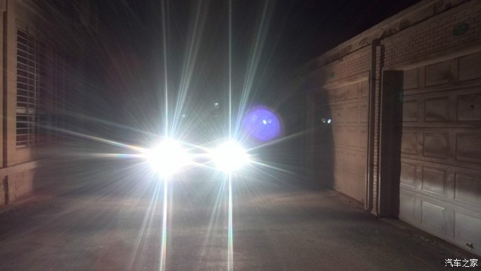

20米开外,远光,左右两个灯已经合成一个了,太阳啊
再补一张!看看谁还欺负我不变光!
